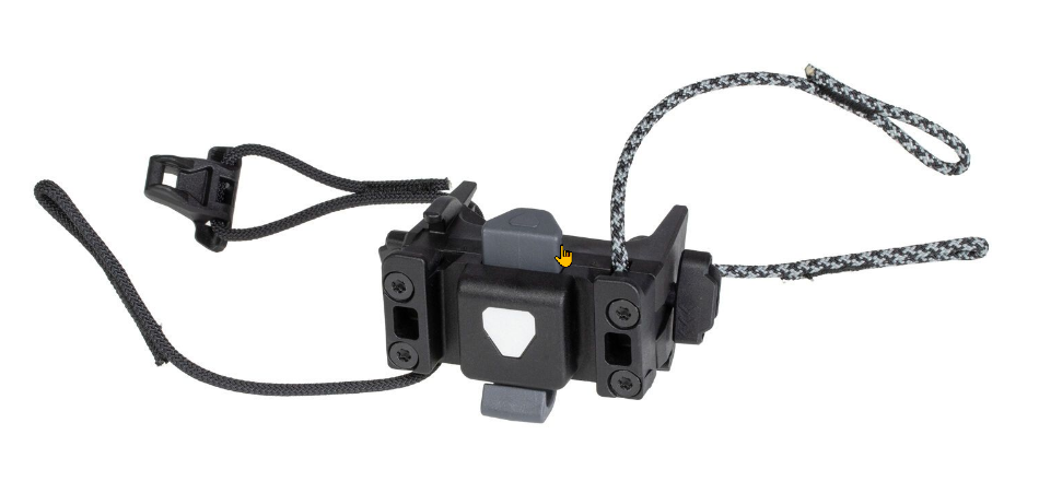

Ich habe eine Ortlieb-Lenkertasche.
Diesen Ortliebverschluss mit den 2 Seilen (einer über, einer unter dem Vorbau) mag ich sehr: Auch wenn ich immer mal wieder rätseln muss, was wie rum kommt ;-)
Meine Tasche hat kein Klickfix, der Halter ist an der Tasche fest verschraubt.
Aber das Ortlieb-System ist gut. Es passt für moderne wie für klassische Lenker/Vorbauten und hält die Tasche tatsächlich fix in Position (dreht sich nicht).
Und im Gegesatz zu den anderen /ebenfalls hässlichen) Klickfix-Haltern, die ich kenne, lässt sich dieser werkzeuglos an- und abbauen.
Ich meine, Ortlieb hat zuerst dieses Stippensystem an seinen Taschen fest verbaut auf den Markt gebracht und erst später die Klickfix-Variante nachgelegt. Gut so, denn so stabil und flexibel dieses System auch ist, die Anbringung ist mit Zügen am Lenker nicht immer ganz trivial und die Tasche nicht so schnell ab und dran, wie man sich das manchmal wünschen würde.

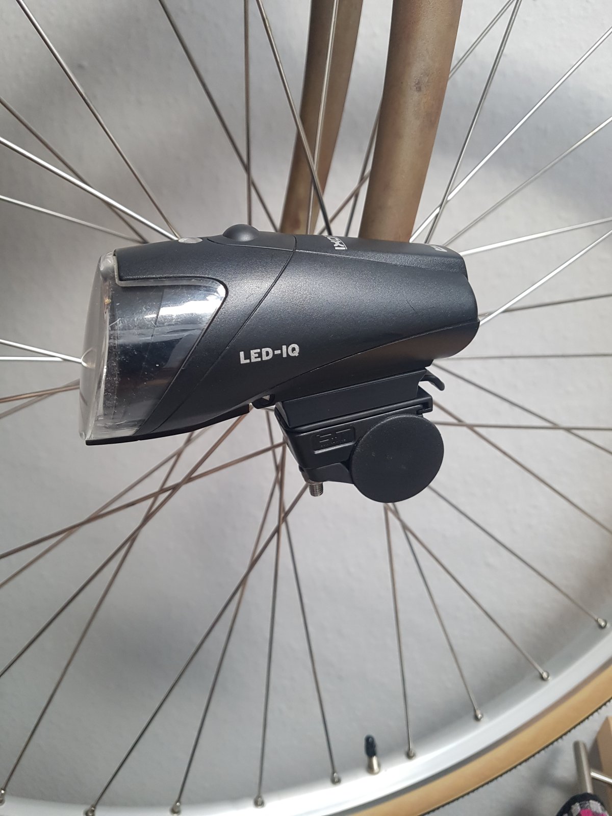

Die Tasche steht deutlich höher als der Halter. Darum schleift auch die grosse Variante nicht so schnell am Reifen. Aber eben dadurch leuchtet eine übliche Klemmlampe auch die Rückseite der Tasche an :-(

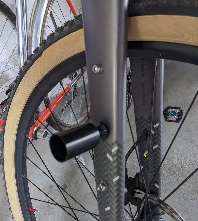

Jetzt wollte ich mit eine Klemmrolle an die Gabel basteln, auf der ich die Lampe anbringen kann.

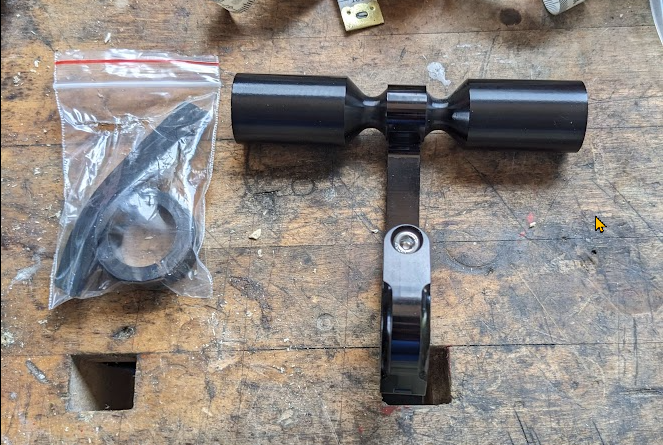

Gefunden habe ich zufällig dieses Teil von VO:
Passt so gerade eben (ohne Gummi) für 31.8mm, mit den mitgelieferten Reduzierungen auch für klassische Lenker :-)
So ist das gedacht:

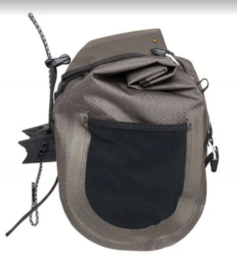

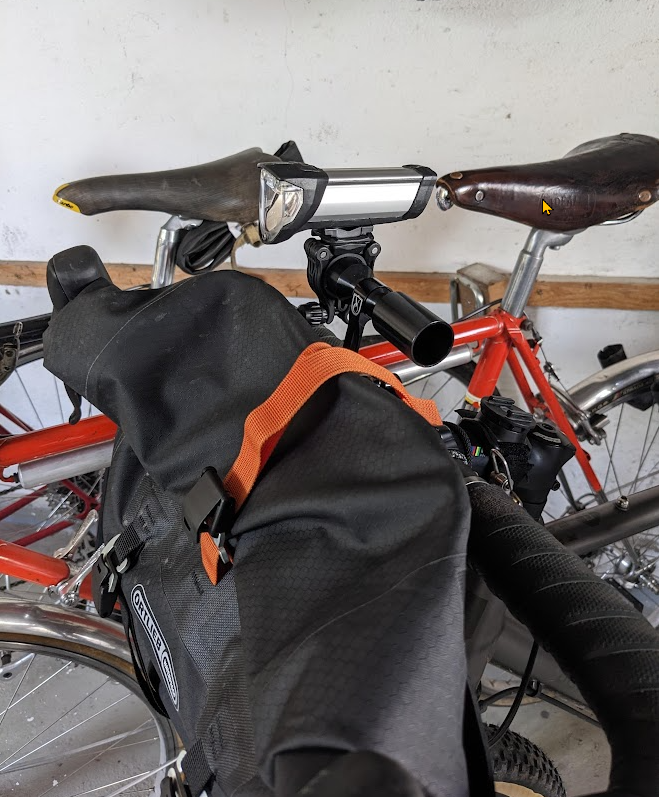

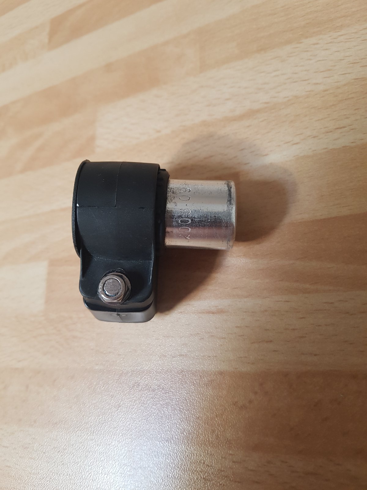

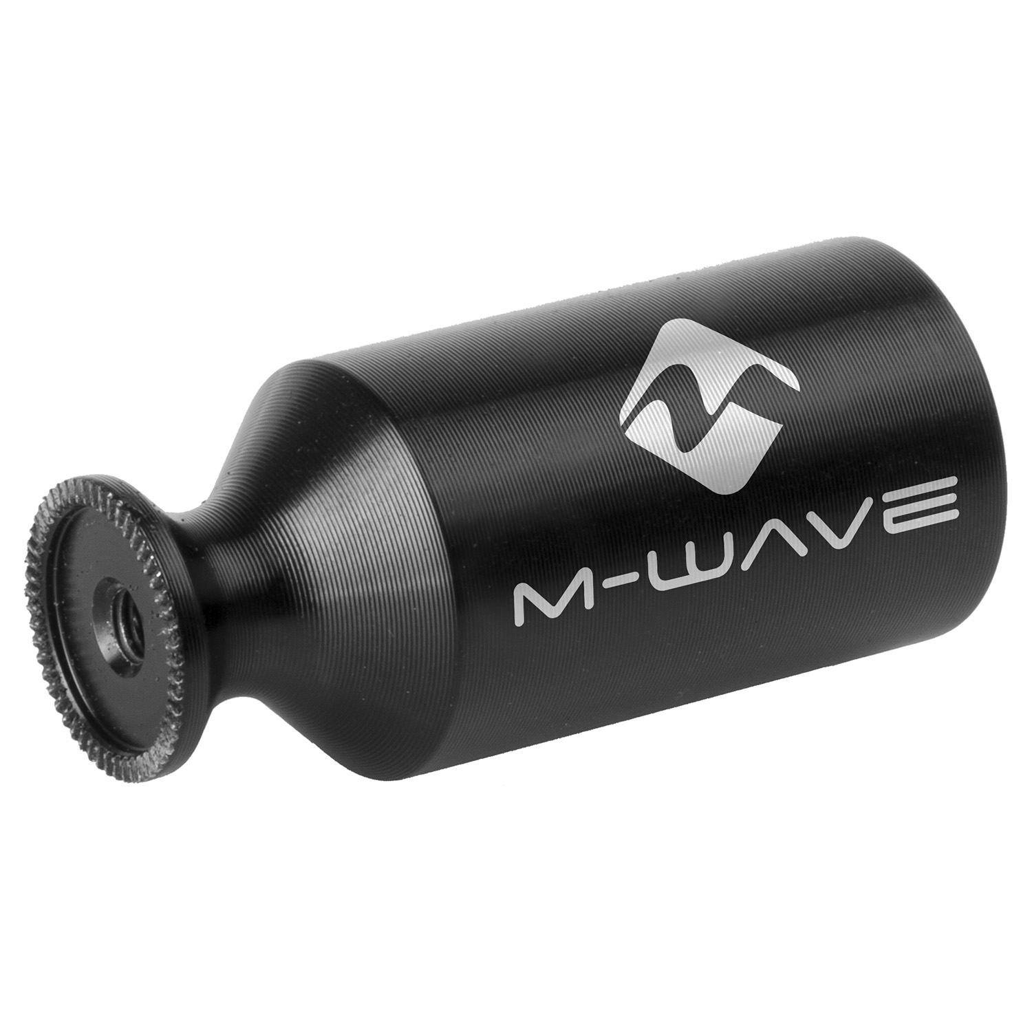

Passt so gerade eben (ohne Gummi) für 31.8mm, mit den mitgelieferten Reduzierungen auch für klassische Lenker :)
So ist das gedacht:
(sorry für die irritierenden Räder im Hintergrund.)

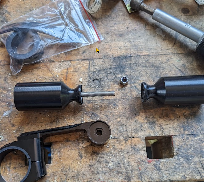

Es geht aber auch anders - man kann das auch auseinanderschrauben:
Und damit ist auch diese Lösung möglich:
Bewährung in der Praxis steht aus.

Das Problem habe ich nicht, bei mir beträgt der Abstand zwischen Lenker und Reifen ca. 30 cm bei RH 65.
Bei Kompaktrahmen mag`s eng werden.

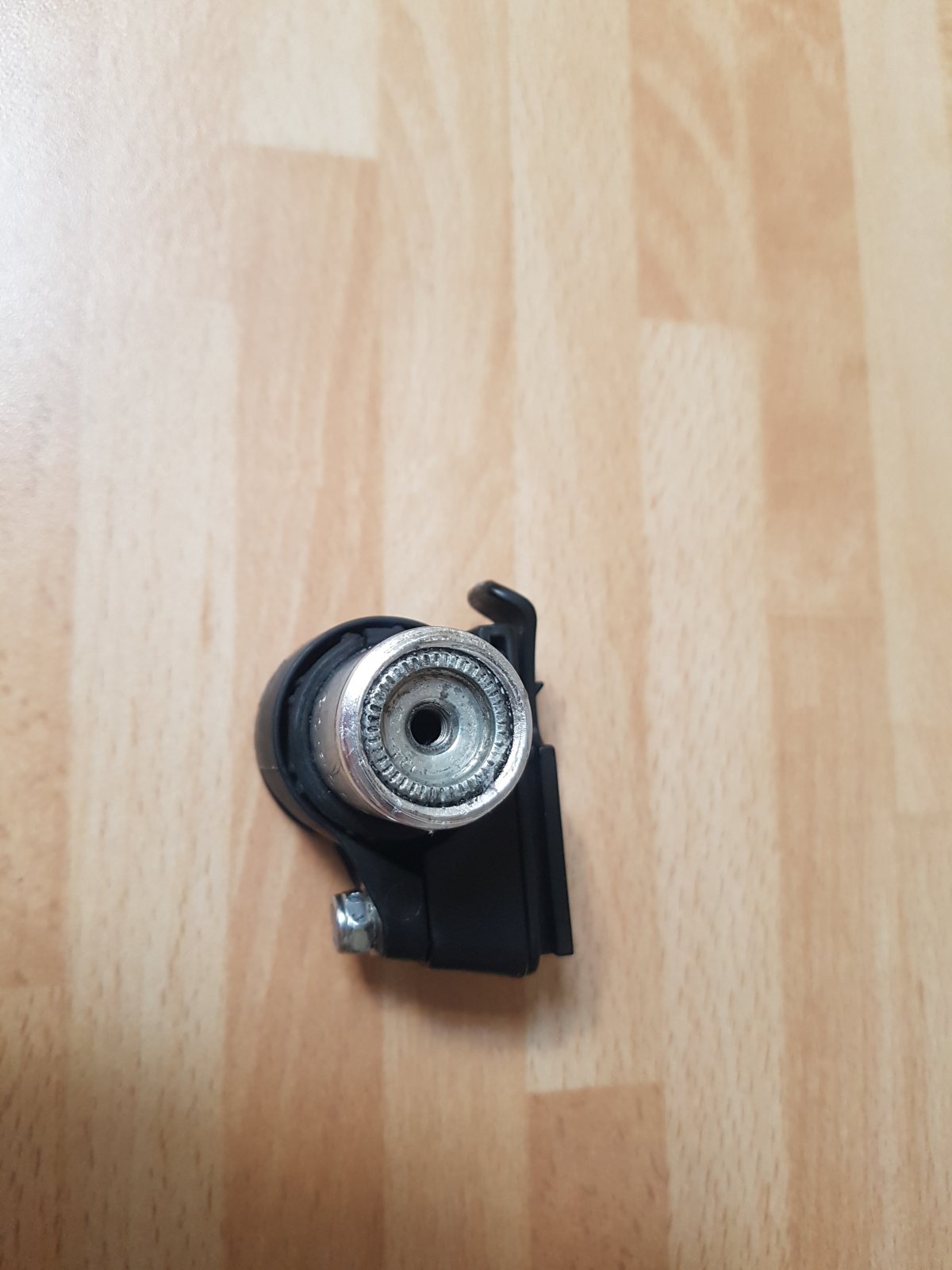

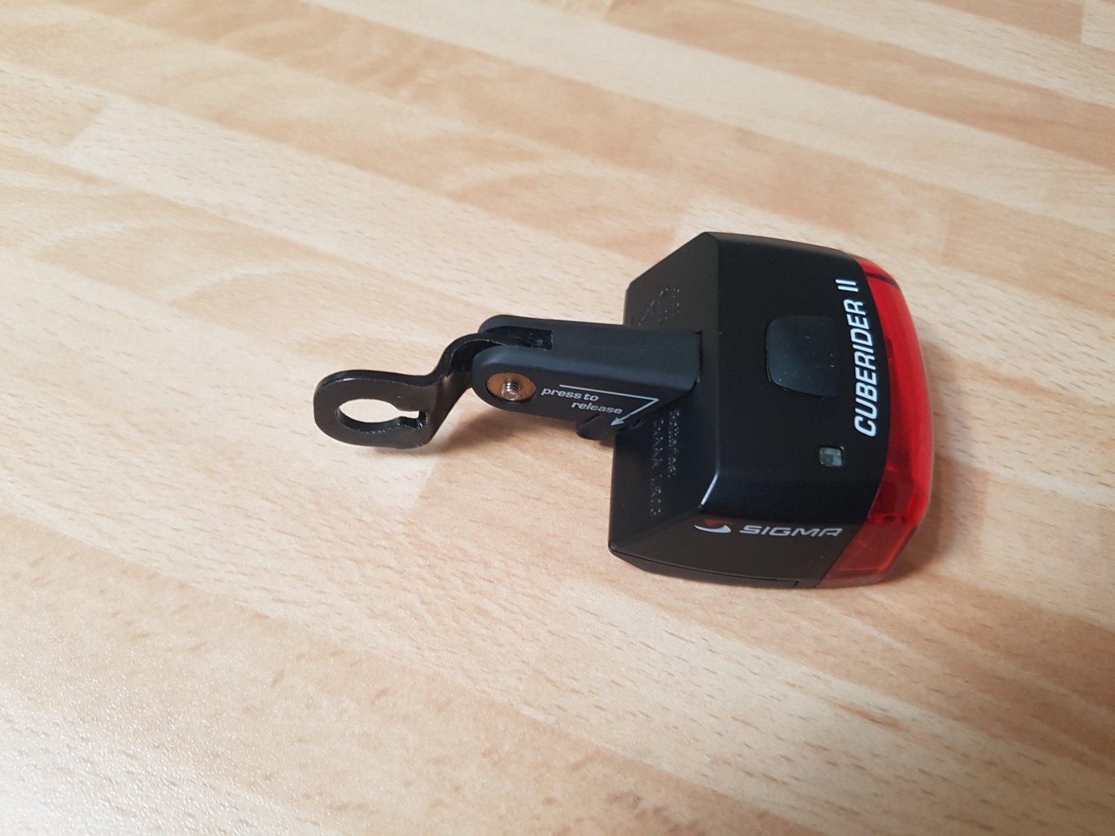

Ich finde die Idee gut und werde das so mal ausprobieren.
Habe jetzt ein Stück Lenkerrohr genommen und eine Schnellspannermutter eingepresst und verklebt.
Bei der Gelegenheit habe ich auch noch eine Halterung fürs Rücklicht am Sattelklemmbolzen gebastelt.
Ist von Haus aus mit einem Gummi an der Stütze befestigt, mochte ich nie.
