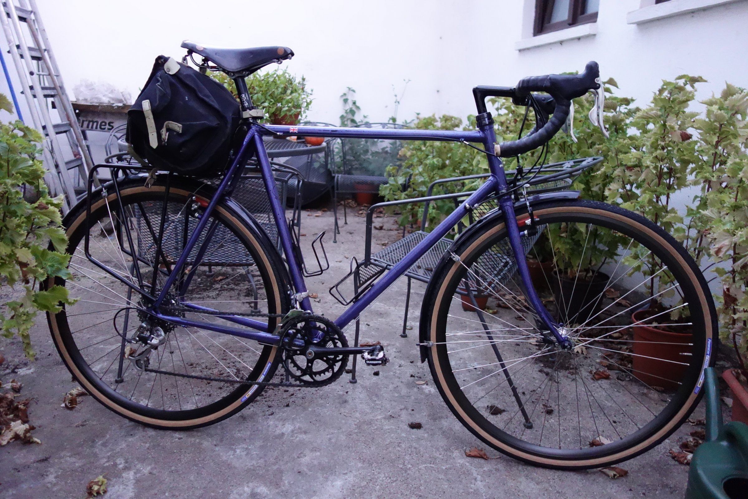

Hmmm....neuer Laufradsatz am Chas Roberts.
Kann mich grad nicht entscheiden, ob die Gumwall Flanken wirklich passen....was sagt das Internet?
