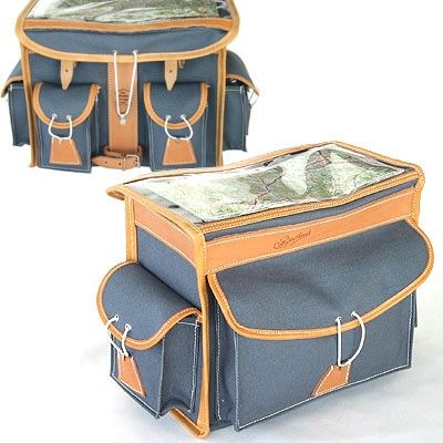

Ich hoffe hier bin ich richtig mit meiner Frage. Ich beabsichtige mir diese Tasche https://www.internet-bikes.com/de/77371-gilles-berthoud-lenker-de25-10l-grey/

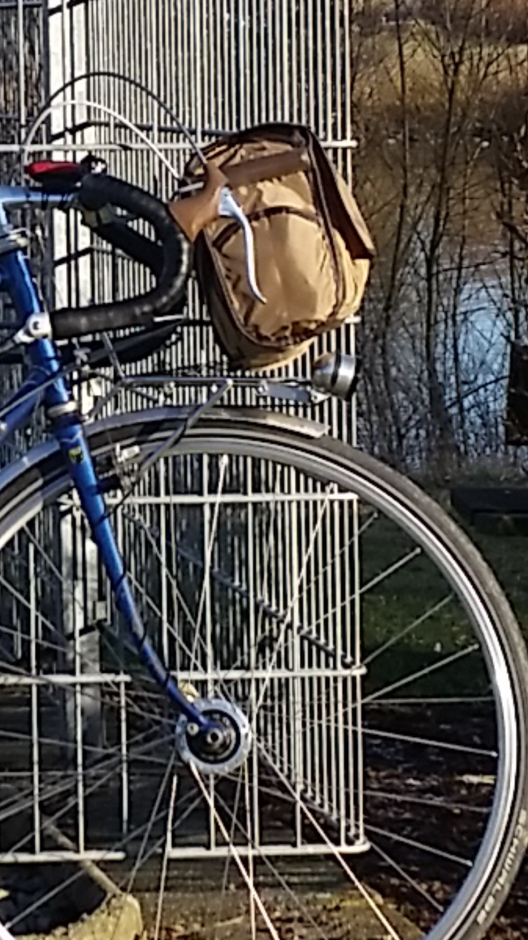

zu bestellen, hab aber leider nicht soviel Ahnung worauf ich achten muss. Bisher sieht das so aus
Hier bleibt der vorhandene Träger leider ungenutzt. Seh ich das richtig das die Tasche die ich bestellen möchte dann auf dem Träger aufliegt und mit den ledernen Riemen am Lenker befestigt wird? Oberlenker Haltung beim Fahren entfällt dann?
Bei Dir ist der hintere Anschlag des Trägers quasi senkrecht unter der Vorderkante des Lenkers. D.h. eine korrekt am Anschlag sitzende Tasche berührt entweder den Lenker oder steht nach vorn gekippt. Alternativ könntest Du Dir überlegen eine etwas niedrigere Tasche zu kaufen, die knapp unterhalb des Lenkers sitzt. Die von Dir ausgesuchte Tasche ist 25cm hoch, die GB22 und die GB2299 sind 22cm hoch. Dann müsstest Du die Tasche nicht oder weniger nach vorne kippen. Das kann Dir aber genausogut egal sein.
Wenn das mein Rad wäre, würde ich die GB2299 nehmen, ist etwas besser ausgestattet (D-Ringe für Tragegurt, Lederbodenplatte), Klettverschluss bei den Nebentaschen ist so schlecht nicht, noch günstiger im Angebot.
Dazu die 7cm und die 9cm Version des Decaleurs mitbestellen (die müssen umgearbeitet werden, ein zusätzliches Schraubenloch zwischen die beiden vorhandenen, kommt an die Stelle der Mutter der Lenkerklemmschraube), den passendsten behalten, beim unpassenden 10 Euro nachlassen und @Tichy anbieten.
Muss jetzt erstmal schauen wie ich das Problem bei mindestens 20cm langen Steuerrohren löse. Jeder Decaleur muss dann erstmal weit nach unten reichen.

Wie kommst du auf diese Maße?
De25 Größe: 270 x 220 x 145 mm (L x H x B)
GB2299 Größe: 270 x 190 x 145 mm (L x H x B)
Sollte doch die eine 22 cm hoch sein und die andere 19 cm. Oder hab ich hier was falsch verstanden. An das umarbeiten eines Ahead Decaleur hab ich auch schon kurz gedacht, hat das eventuell schon mal jemand gemacht und kann bestätigen das das klappt?
Bzgl. der Maße: Hast recht! Fehler vom Amt, aus falscher Erinnerung zitiert.
Grds. finde ich es persönlich nach wie vor günstiger, wenn die Tasche senkrecht steht, wenn das mit der kleineren machbar wäre und mit der größeren nicht, würde ich die kleinere nehmen. Das ist aber eher eine Geschmacksfrage.
@HeikoS69 wenn ich das ganze jetzt richtig verstehe Sitz die Tasche doch durch den Decaleur mit Abstand zum Lenker. Ist es da nicht egal welche Höhe die Tasche hat. Schräg stehen wird sie doch egal wie wenn sie am Gepäckträger hinten ansteht? Ich glaube ich muss das ganze Morgen noch mal ganz genau ausmessen bevor ich hier zu viele Fehlkäufe tätige
Wenn die Tasche ohnehin z.B. 2-3 cm niedriger als die Unterkante des Lenkers wäre, bräuchte man sie nicht kippen.
Messen ist ne gute Idee ;)

Du musst auch auf die Höhe Lenker über Baguetteträger 8en. Je kleiner der Abstand, desto kleiner die Tasche und viceversa. Die Kunst besteht darin, dass die Tasche genau auf Oberkante Lenker abschließt.
Ist sie zu klein (niedrig), geht der Deckel nicht richtig zu, ist sie zu groß, dann steht sie über den Lenker hinaus und verhindert die Sicht aufs Vorderrad. außerdem siehts mistig aus und du hättest gleich eine billige für Klickfix nehmen können.
Das kommt drauf an, wie hoch der Décaleur hängt. Und das kommt wieder drauf an, wie hoch die Tasche ist.
Also du brauchst entweder erst die Tasche zum Ausmessen und Anpassen oder exakte Maße von Tasche und Einbausituation.
Grundsätzlich gebe ich Dir recht, gleiche Höhe finde ich auch erstrebenswert.
Kleinere Taschen dürften solange noch gut funktionieren, wie sie noch knapp vor dem Lot der Vorderkante des Lenkers stehen (praktische Erfahrungen fehlen mir allerdings). Taschen höher als Lenker ist wohl im Wesentlichen Geschmackssache:
Habe mal den Abstand von Gepäckträger OK bis Lenker OK gemessen. Ich habe hier 20,5 cm. Bei beiden Taschen würde ich gegen den Lenker stoßen bei der kleineren würde ich wohl Ca. In der Mitte dagegen stoßen und die etwas höhere steht rechnerisch Ca 1,5 cm über. Ich glaube eher das ich Probleme bekomme das sie am Träger hinten anstößt da der etwas hinter dem Lenker steht
Kann mir auch noch jemand verraten wie die Tasche hinten am GT befestigt wird oder hat mal Fotos zur Hand die er zeigen mag?
Bei der vorgeschlagenen GB2299 geh ich da recht in der Annahme das diese nicht per Riemen am Lenker befestigt werden kann im Vergleich zur De 25 ? Und wo sind da die Vorteile bzw. die Nachteile?
Bei meiner Tasche ist in passender Höhe ein Riemen mit Dornschließe befestigt, den ich über den hochstehenden Teil des Gepäckträgers schiebe, Schließe in etwa passend (die Löcher sind halt vorgegeben) einstellen, sitzt.

Bei beiden Taschen Befestigung per Lederriemen am Trägeranschlag, wie von Grautvornix beschrieben. Lederriemen sollte im Lieferumfang sein.
Nachteil bei Riemenbestigung am Lenker ist der fehlende Abstand der Tasche zum Lenker.
Auf Deinem Foto sieht es so aus, als ob der Anschlag am GT am unteren Ende (das zählt) leicht vor dem Lenker stünde. Mit dem passenden Decaleur müsstest Du die Tasche nur gering nach vorne kippen. M.E. passt das so recht gut, wenn das Foto nicht täuscht.
