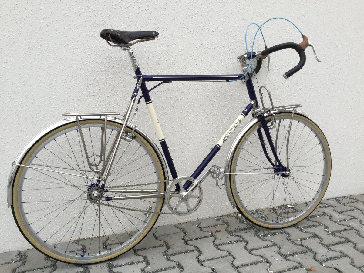

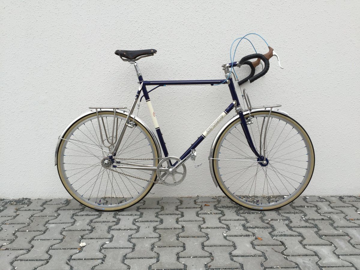

Ich würde mich bei so einem schönen Rad da ja nicht dran stören - optisch, wenn Du sonst mit der Geometrie zurecht kommst warum denn nicht.Wie ist Eure Meinung zur Auszugslänge der Sattelstütze und dem Versatz Sattel-Vorbau ? Ist das für eine Randonneuse optisch noch vertretbar ? Die Sitzhaltung ist ziemlich sportlich.
Danke für Anregungen
Verläuft die Bremszugführung durch das Sattelrohr? Ist ja abgefahren. Zeig doch noch mehr Fotos vom Rad. Warum ist keine Schaltung am Rad verbaut? Ist doch gerade bei einem/r Randonneur / Randonneuse unpraktisch, oder?
In meinen Augen sehr schön so, und ich würde gerne noch mehr Bilder vom Rad sehen![]()

Aber dass es für eine Randonneuse Sinn macht, ohne Schaltung und Beleuchtung auf längreren Strecken unterwegs zu sein, möchte ich bezweifeln.
Gar nicht mag ich aber die Stellung des Lenkers. Zwar finde ich's auch meist besser, wenn der Unterlenker leicht zum hinteren Ausfallende abfällt, aber hier ist das mMn eindeutig zu viel. An die Bremsgriffe kommt man aus der Unterlenkerposition kaum oder gar nicht mehr dran.

...bei dem nur die Farbe der Zughüllen nun wirklich nicht passt...

-Mich stört die Optik ja schon, ich mag einfach keine weit herausgezogenen Sättel, da ist die manifestierte Realität doch ziemlich von der Planung abgewichen ! Ich sitze auch etwas zu gestreckt, aber nicht unbequem. Das Fahren an sich ist klasse.
-Der Bremszug verläuft durch's Sattelrohr, ist so ein bißchen vom Routens und Altinger abgeschaut, allerdings mein Alltagsrad und ein Longoni von mir haben das auch.
-Ich mag keine Schaltung und im Gebirge fahre ich sowieso nicht, hier bei uns ist alles flach. Soll ja auch nicht als Packesel benutzt werden, ich mag einfach die Optik mit den Gepäckträgern. Der hintere Träger kann auch schnell demontiert werden.
Bilder mach ich mal die Tage wenn das Licht besser wird. Der Lack sieht schon toll aus bei Sonnenlicht.
Der "erigierte" Ahead-Vorbau ist absolut sinnvoll:... Was mir hier optisch nicht so gut gefällt ist der erigierte Vorbau, zudem als Ahead (ist da trozdem eine gewindesteuersatz verbaut und es wurde in Adapter verwendet - kann das auf dem Bild nicht zweifelsfrei ausmachen?).
Form follows function!
- Das sieht eindeutig besser aus als ein weit heraus gezogener klassischer Vorbau. Sheldon Brown hat sich mal ausführlich dazu geäußert:
- Man braucht keine großen Schlüssel zur Einstellung des Steuersatzes, ein 5er Inbus genügt. Das hat Vorteile beim Verpacken des Fahrrads zum Transport im ICE: http://www.bikequarterly.com/images/BQ_rinko.pdf.
