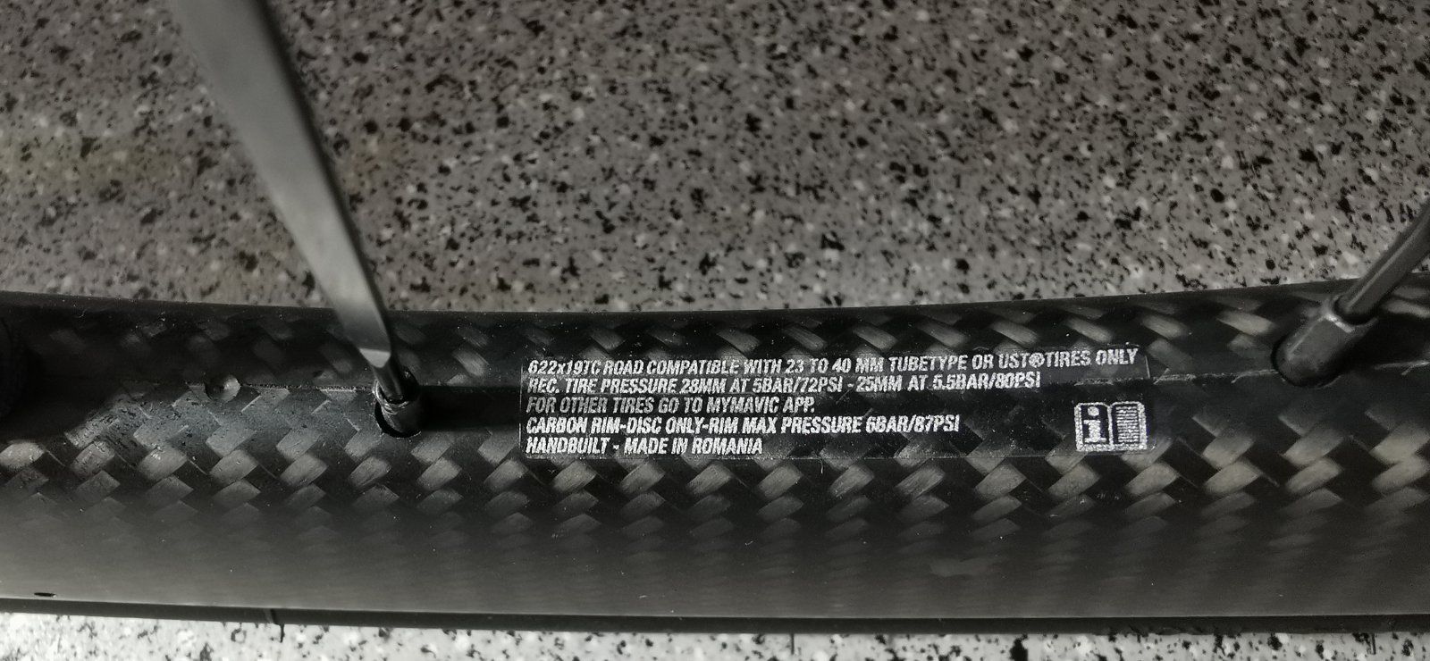

Mein Mavic Yksion Pro UST Tubeless ist mit optimal 6 Bar angegeben, so fahr ich ihn auch mit 120Kilo Systemgewicht.
Mit Deinen GEwicht müsste man den auch mit 5 Locker fahren können.
Ich bekomme die Tage auch einen Carbon LRS mit Yksion Pro UST. Du schreibst Du fährst die mit 6 Bar bei 120Kg Systemgewicht. Bedeutet das, dass Du >90kg wiegst und die mit 6Bar fährst?
Ich wiege nämlich auch (noch) 90kg, deshalb wäre das für mich ziemlich interessant.
Vielen Dank für die schnelle Antwort. Das hört sich super an. Mich hatten anfangs auch die 6Bar max. Druck etwas abgeschreckt, aber dann sollte das ja wirklich kein Thema sein.Bin mittlerweile runter auf 105Kg und fahre die Yksion Pro UST 25mm mittlerweile vorne 5,0 Bar, hinten 5,5 Bar.
Sehr komfortabel und ich hab die Reifen auf den letzten 1200 Kilometern echt ins Herz geschlossen.
