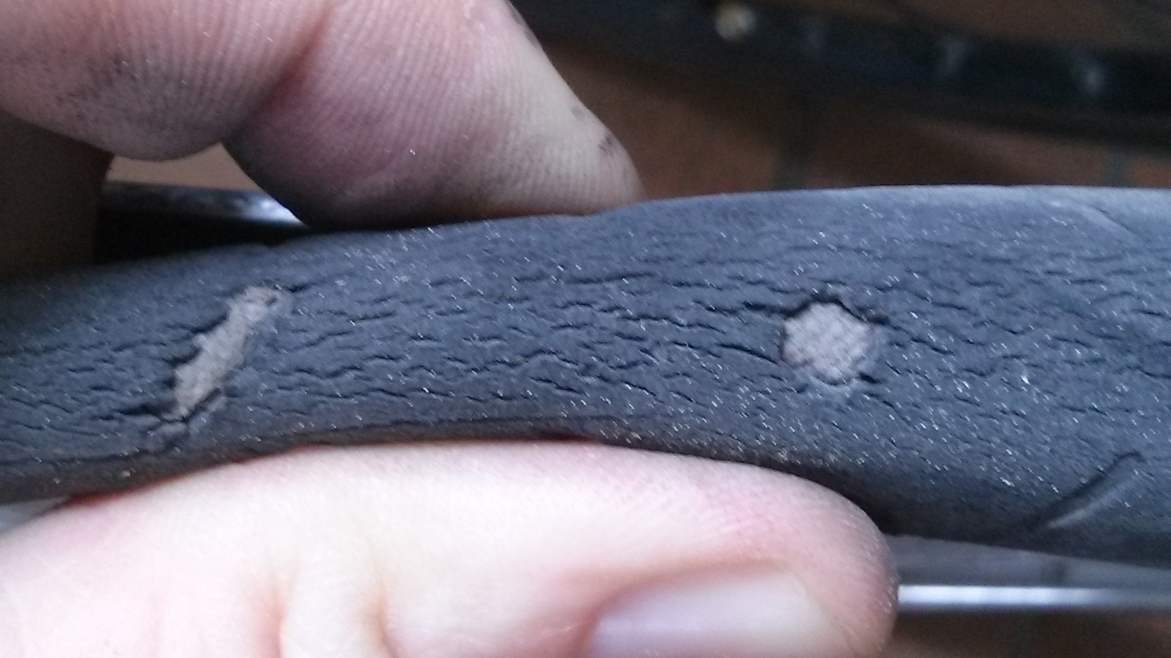

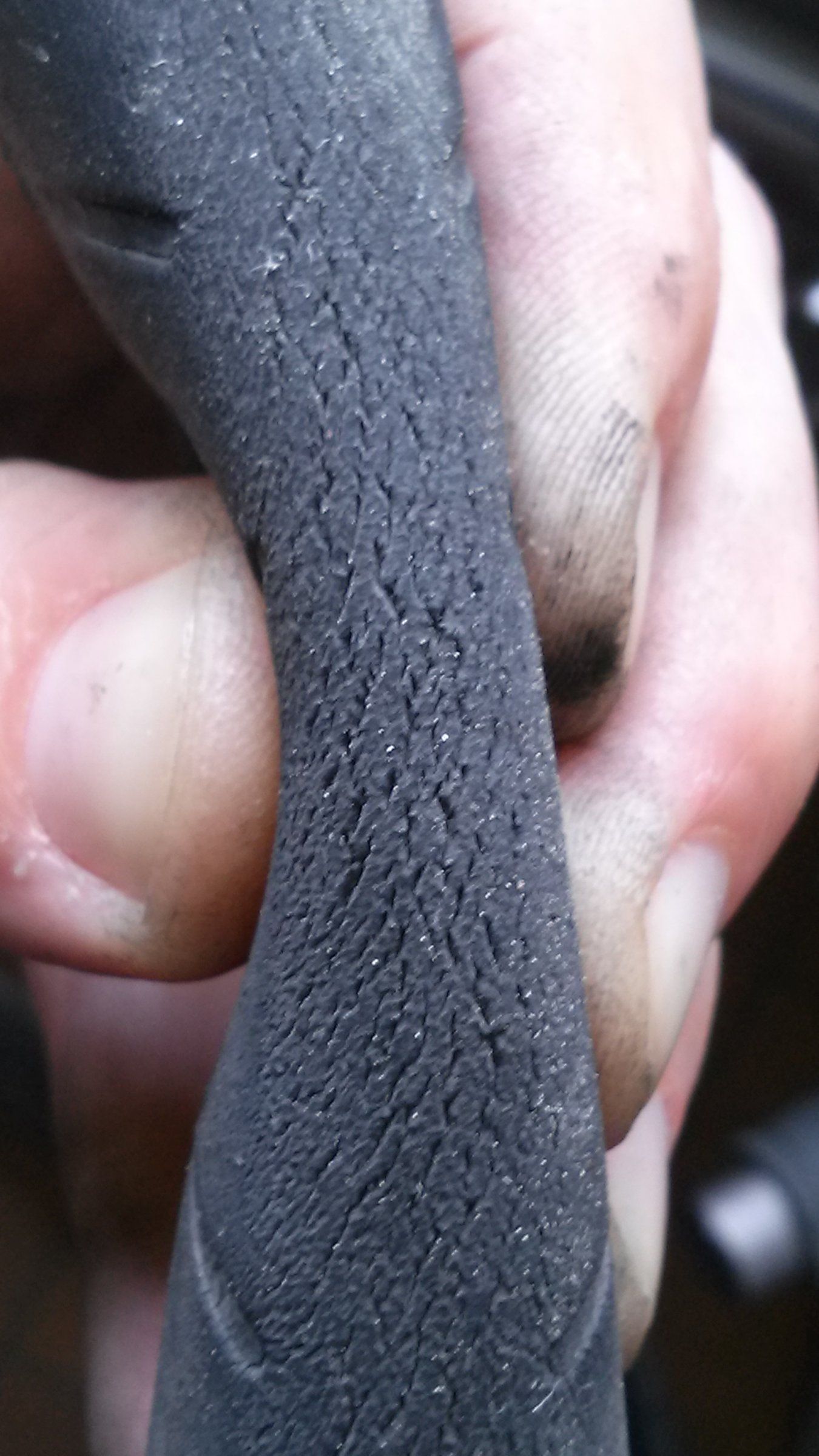

ich habe die Conti Grand Prix 25er Faltreifen nun ca. 1 Jahr drauf. Ich zähle die km-Leistung nicht akkurat mit, würde mal 4tkm schätzen. Immer bei recht hohem Druck gefahren, >8bar. (Ich will künftig mit dem Druck etwas runtergehen)
Das waren meine ersten Conti-Reifen, zuvor hatte ich Vittoria Rubino Pro und davor Schwalbe Marathon.
Die Schwalbe waren schlecht, sind ja auch Billigdinger.
Die Vittoria waren gut, aber recht bald eckig.
Die GP waren auch gut, aber recht bald waren die Laufflächen von kleinen "Rissen" in Fahrtrichtung überzogen.
Muss das so sein? (Man könnte à la Marketingsprech an etwas wie "Mikroverzahnung" mit = bessere Haftung auf der Fahrtfläche denken...)
Oder: Kann es sein, dass die bei Kauf schon zu alt waren? Oder zu viel UV-Strahlung abbekommen haben?
Anders: Sehen die Dinger mit dem sagenumwobenen Compound bei Euch auch so aus?
20180507_233231.jpg 20180507_233145.jpg20180507_233119.jpg20180507_233107.jpg
Weiß nicht, ob das Gesagte auf den Bildern rüberkommt. Diese Verschleissindikatoren würden mir noch ein paar KM zusprechen. Am Hinterreifen ist (- ausgehend von einem dieser "Mikrorisse "?) seit heute ein nicht unerhebliches Stück Gummi weggegangen, daher bestelle ich morgen neue Gummis.
Dabei hatte ich an die Grand Prix GT gedacht, die nur 4-5€ mehr kosten und etwas mehr Gummi haben.
Einsatzgebiet: Stadtverkehr, gelegentliche Ausfahrten am Wochenende, ohne Ambitionen und Zeitnahme, keine Rennen.
Grüße
ceti

also die auf den ersten Bildern zu erahnenden 'Risse' sind meiner Meinung nach überhaupt kein Problem. Die Laufflächen von Reifen sind eben nicht homogen im Aufbau und die Haltbarkeit der Mischungen und der 'Schichten' variieren schon sehr.
In Deinem Fall würde ich mich weiterhin an den Verschleißindikatoren orientieren, wenn sich nicht zuvor wirklich grobes passiert.

@ TE lass mal am Reifen die Luft raus und schau Dir danach die Laufflächen am rausgerissenem Gummi an.
Würde mich nicht Überraschen, wenn da sich richtig große Flächen ablösen würden.
4t km am Hinterrad ist jetzt aber auch schon eine Laufleistung wo ein Austausch vorkommen kann.
Ausgehend vom vierten Bild würde ich nach Erhalt des neuen Gummis wechseln - einfach weil ich das Risiko einer Panne unterwegs vermeiden will.
Ansonsten hätte ich jetzt keine weiteren Bedenken damit noch zu fahren.
Allerdings habe ich bei den normalen 23mm üblicherweise maximal 8 Bar drin, höchstens wenn ich mal bei ner Rundfahrt mit mache kommt mehr rein. Hinten fahre ich nen 25er den Pumpe ich bis 6.5 / 7 Bar.
Wenn man den Maximaldruck auf der Flanke nicht überschreitet sollte m.M. nach aber genügend Reserve vorhanden sein, dass da nichts "auseinander" geht.

Ich ziehe hinten mal versuchsweise einen 28mm GP GT auf, den VR lasse ich vlt. nochmal ein paar km drauf.

Habe den bzgl. des Eingangsthemas ("MIkrorisse") besser aussehenden Hinter-Reifen mal demontiert. Ich finde er sieht katastrophal aus. Das mit den Schnitten und der Karkasse mal aussen vor - die komplette Gummilaufffläche ist ja alles andere als kompakt oder glatt. Der VR sieht optisch noch schlechter aus, ich lasse ihn aber mal drauf.
Herstellung war lt. Reifenmarkierung 6/2016. gekauft ca. 5/2017. Daran sollte es also nicht liegen, oder? Daher tippe ich mal auf UV-Strahlung, falls hier wirklich eine Anomalie vorliegen sollte. Süddtl. scheint ein heißes Pflaster zu sein.
Der Bock stand zwar häufig auf dem Balkon, damals zugegeben mit mglw. erheblicher Sonnenexposition - nur dafür ist mir das irgendwie zu gleichmäßig mit der seltsamen Oberflächenstruktur.

Für mich - ahnungslosen :p - ein klarer Fall von totgepumpt. Man möge sich mal überlegen wovon bei Frauen Schwangerschaftsstreifen herkommen...
Dein Gedanke also mit dem Druck (deutlich) runterzugehen geht daher in die richtige Richtung.

Ein Conti GP und auch andere Reifen nicht braucht keine 8bar! Von daher rate ich geh schrittweise mit dem Druck runter bis Du das Optimum zwischen gutrollend aber dennoch etwas dämpfend erreichst, vom Strassenbelag abhängig latürnich.

Zitat: Causes: Exposure to high levels of ozone or ultraviolet rays (UV). Sources of ozone or UV can be welders, battery chargers, direct sunlight, and excessively high storage temperatures.
Bei Flugzeugen also solange "tutti" bis die Karkasse in den Rissen sichtbar wird. Linkes Bild also Ausschuss, rechtes könnte noch gehen.
Ich habe von meinen Contis leider lange keinen mehr soweit runterfahren können, die meisten verliere ich vorher durch lange Glasscherbenschnitte bzw. zuletzt einen Bremsplatten bei blockierenden Hinterrad wg.Schaltwerk in den Speichen . Daher kann ich das abgebildete Phänomen nicht nachvollziehen.
Edit: wenn die Karkasse sichtbar wird, egal weshalb, ist es für mich definitiv zeit zum Reifenwechsel.
Linkes Bild vs rechtes Bild: Beide Bilder sind vom selben Hinterreifen.
Aber das Schadensbild ist ein anderes ;) Einmal Karkasse sichtbar, einmal nicht. Was mich nur ein wenig wundert, das diese Risse extrem ausgeprägt sind, die Reifen aber gar nicht soooo alt sind. Stehen ja auch genug Autos den ganzen Tag in der Sonne.
Ich glaube ja, dass das verschiedene Stadien desselben Grundproblems sind. Wenn die Oberfläche schon so aussieht, ist die Karkasse logischerweise nicht weit. In diese offenen Falten kann sich ja allerhand Zeug einnisten. Man kann auch an jeder Ampel die Gummis auf steinige Mitfahrer kontrollieren.
