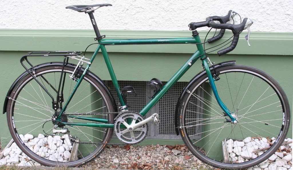

Hier mal mein Randonneur, Nishiki Continental mit Randonneur Geo
