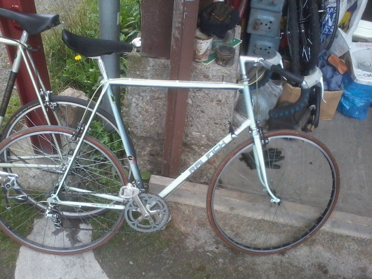

Hier zwei Fotos (der Zustand in dem ich es kaufte und der letzte aktuelle; momentan sieht es wieder mehr nach Baustelle, als nach Fahrrad aus).

ist das zweite der aktuelle stand..??
finde das erste bild bis auf das schlecht gewickelte lenkerband eigentlich okay
beim zweiten will mir der sattel nicht so recht gefallen ,
ist aber wie alles geschmackssache.

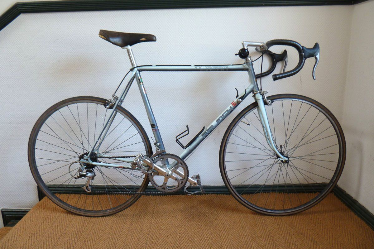

hier mal meins:
und nen bild ausm katalog:
(bilder aus:cyclechat)

Deins hat noch so einen schönen oldtimer-flair, das Lenkerband ist allerdings nicht mein Fall. Sind das die Shimano600 Bremshebel?
moin,
die reifen(bzw.mäntel) sind schon gewechselt worden.
das sind nicht mehr die originalen(zum glück!)
welche mit schwarzen flanken wären eigentlich mein favorit...:)
bremshebel sind shimano 600 (nicht ganz 100% zeitkonform)
mit 600 ex bremsen.
und benetto lenkerband an einem 3ttt lenker.
