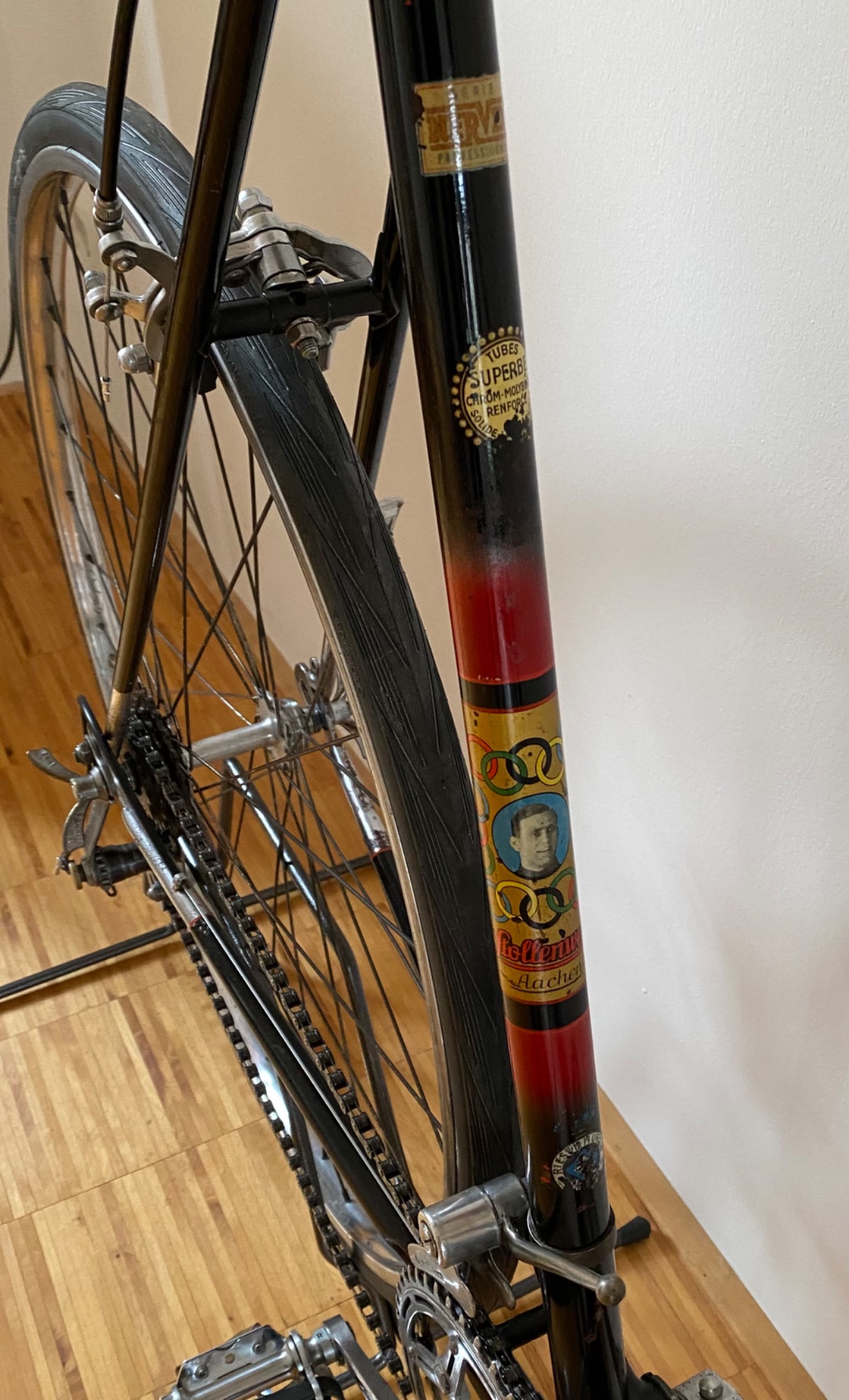

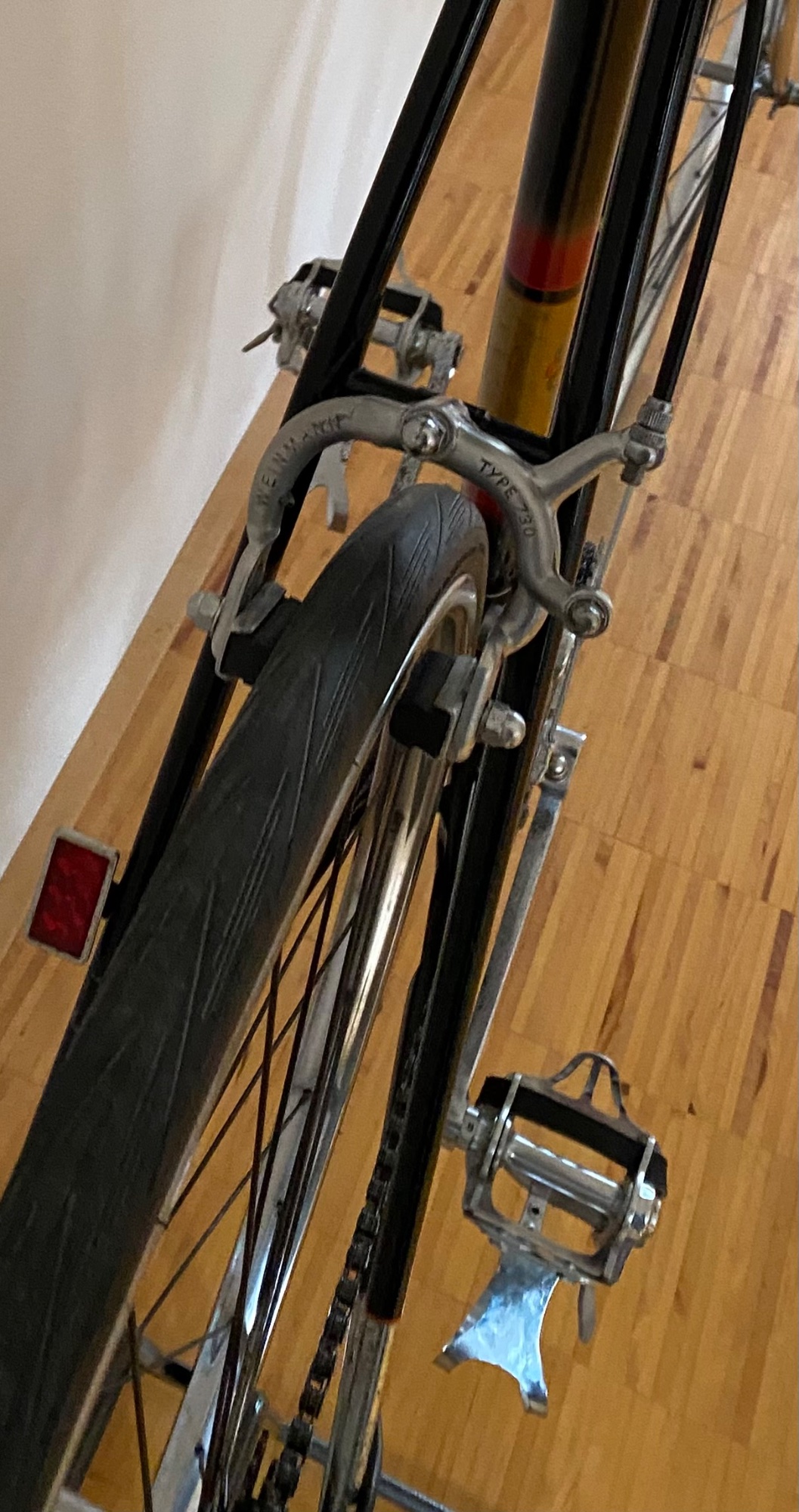

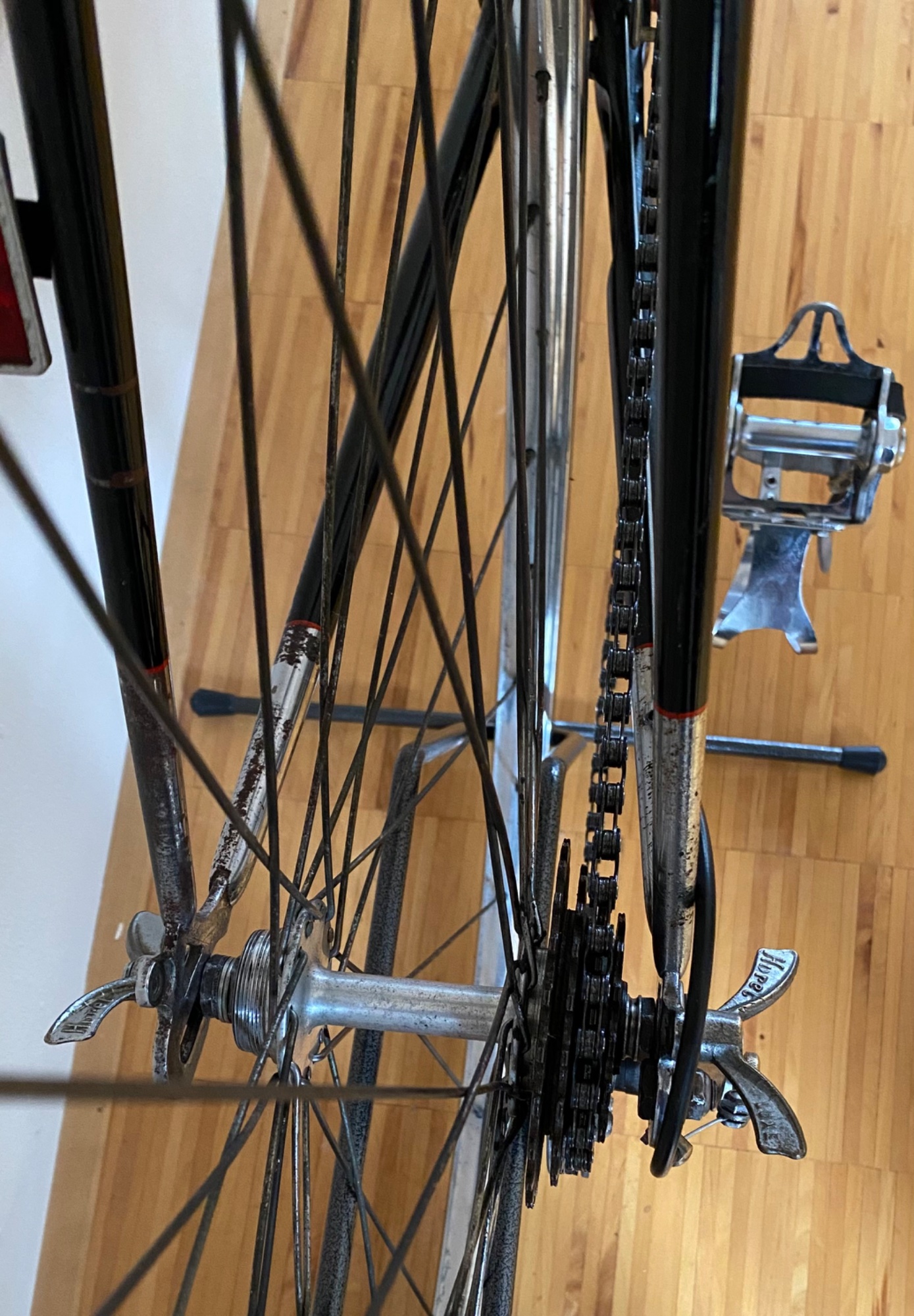

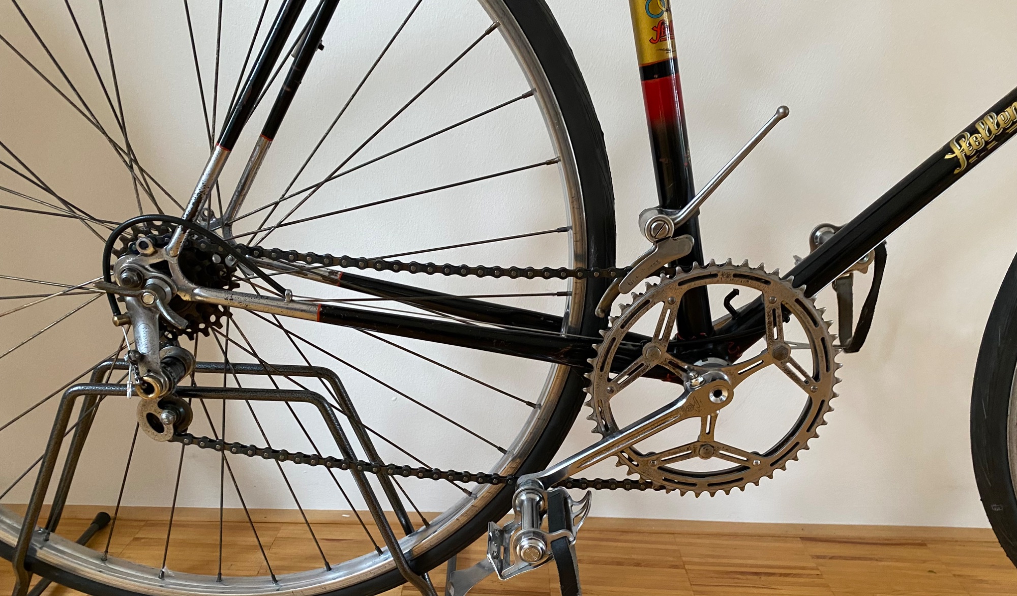

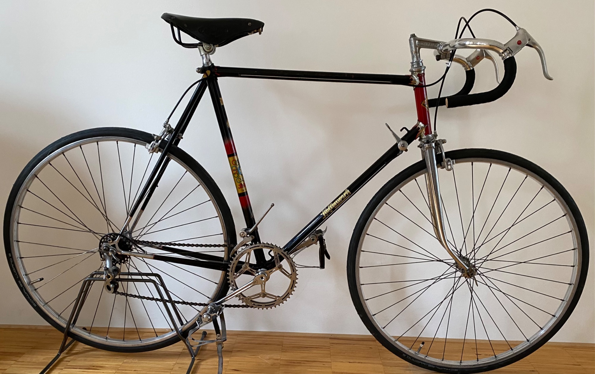

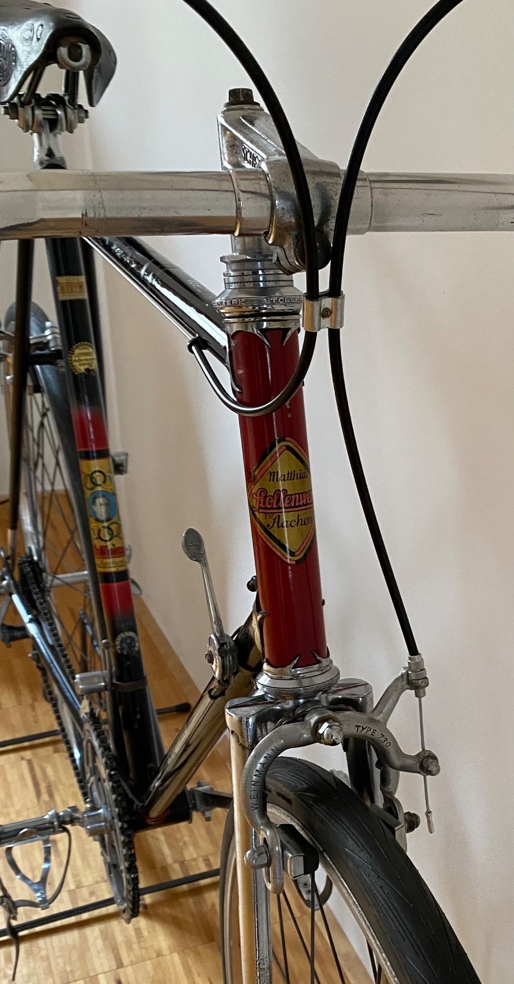

Mein Stollenwerk Varese ist (fast) fertig.
Vorab: Es ist mir mit RH 60 deutlich zu groß, aber das Modell ist in meiner Größe leider seit längerem nicht mehr lieferbar.
Ich habe es als Puzzle ohne Sattel erworben. Das rechte Ausfallende war verzogen.
Ergänzt habe ich den Sattel.
Die Bremsen habe ich durch identische NIB-Teile ersetzt. Erschien mir würdig.
Die Schalterei ist die erste - Bronze - Version.
Kurbel incl. Welle ist von Gnutti.
Das Rad ist fast fertig: Vorne und hinten kam es mit Atom-Alu-Naben und Mayweg-Felgen. Das Vorderrad habe ich zum Neueinspeichen weggegeben, kann dauern. So lange ist vorne Union-Stahl/Mayweg verbaut.

Sehr chic!
Der Knick im Schaltzug an der HR-Nabe würde verschwinden wenn man die Hülle etwas länger wählt.

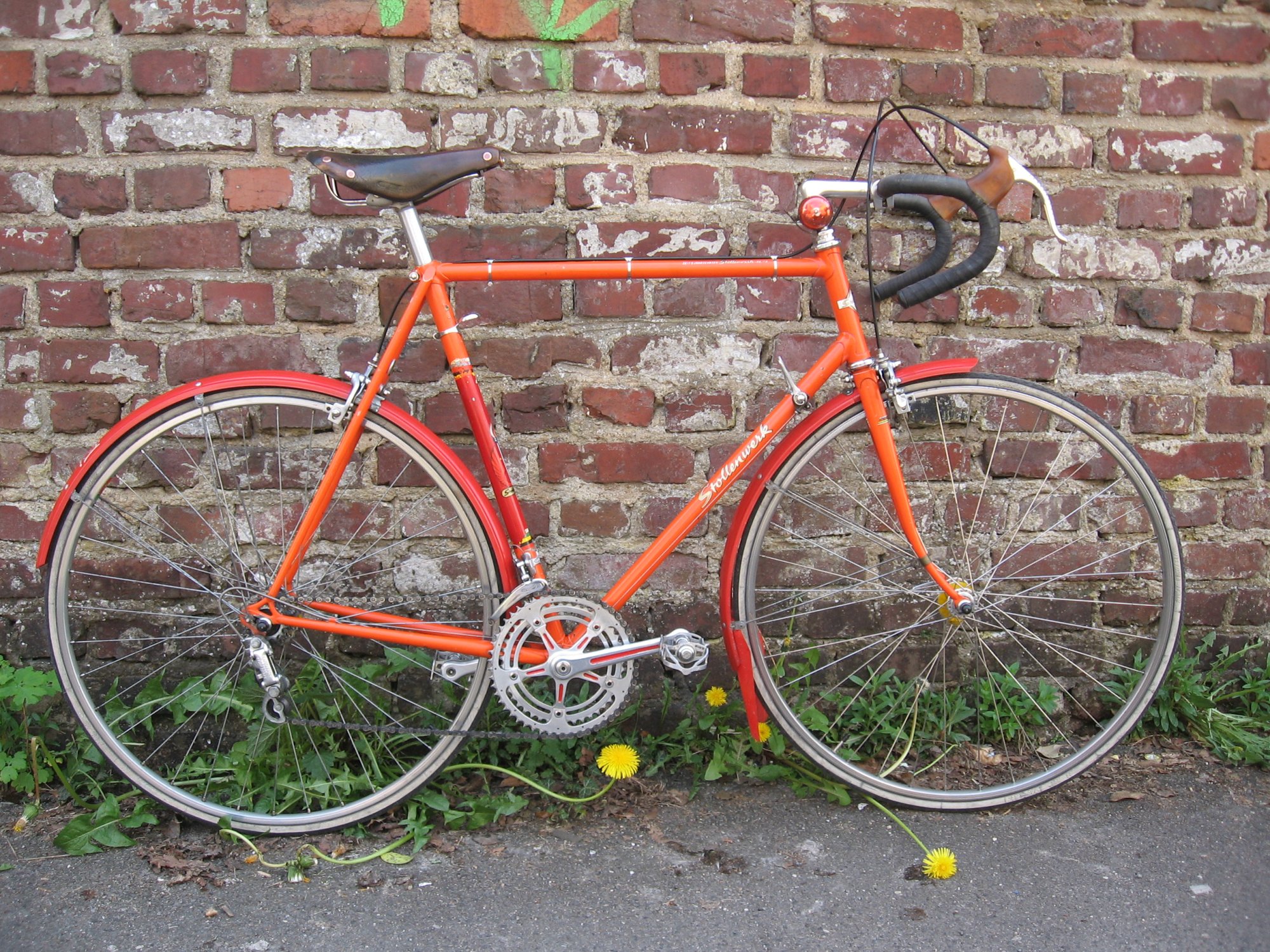

Sehr hübsch! Ich hatte auch mal ein Stollenwerk in den Fingern, leider weniger guter Zustand als deins.
ebenfalls Mayweg Felgen. Schaltung eine Simplex, die mit dem lustigen Kettenzug und der Schneckenfeder
(Hat die Gattung eigentlich einen Oberbegriff?)
Ist das deins?
Ich hatte mal eins vor zwei oder drei Jahren auf Ebay verfolgt.
Die hat der Hugo gebrutzelt.....

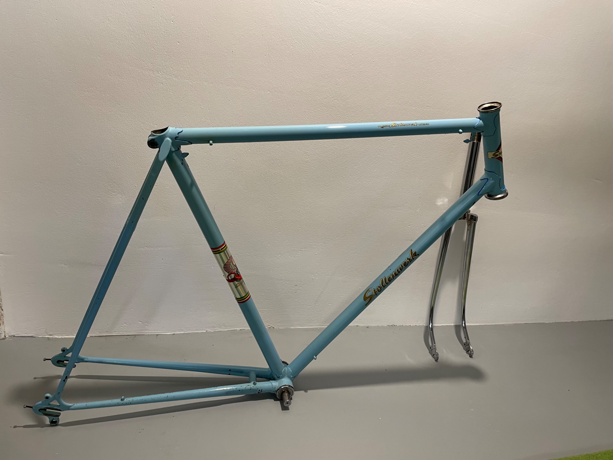

Ja, ist meins. Hab damals im Tourforum einen Aufbaufaden geschrieben. Den Rahmen hab ich von einem Dachdecker, dem es bei seiner Arbeit im Weg stand. Er wollte ihn in den Sperrmüll stellen und ich hab ihn kurz zuvor abgegriffen. Ist ein 531 Rahmen. Gewicht steht in der entsprechenden Tabelle.
Hugo?

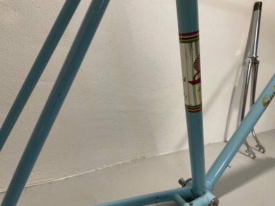

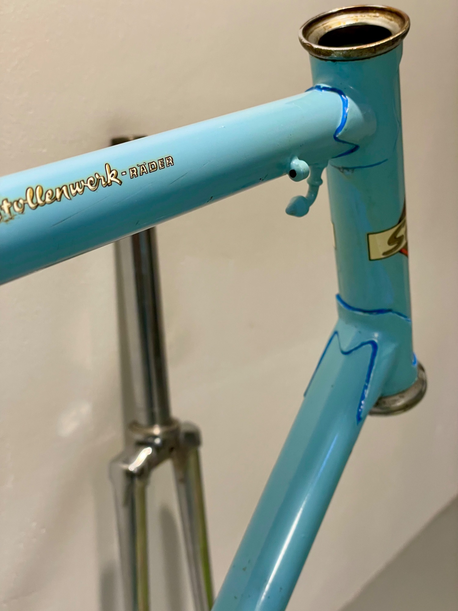

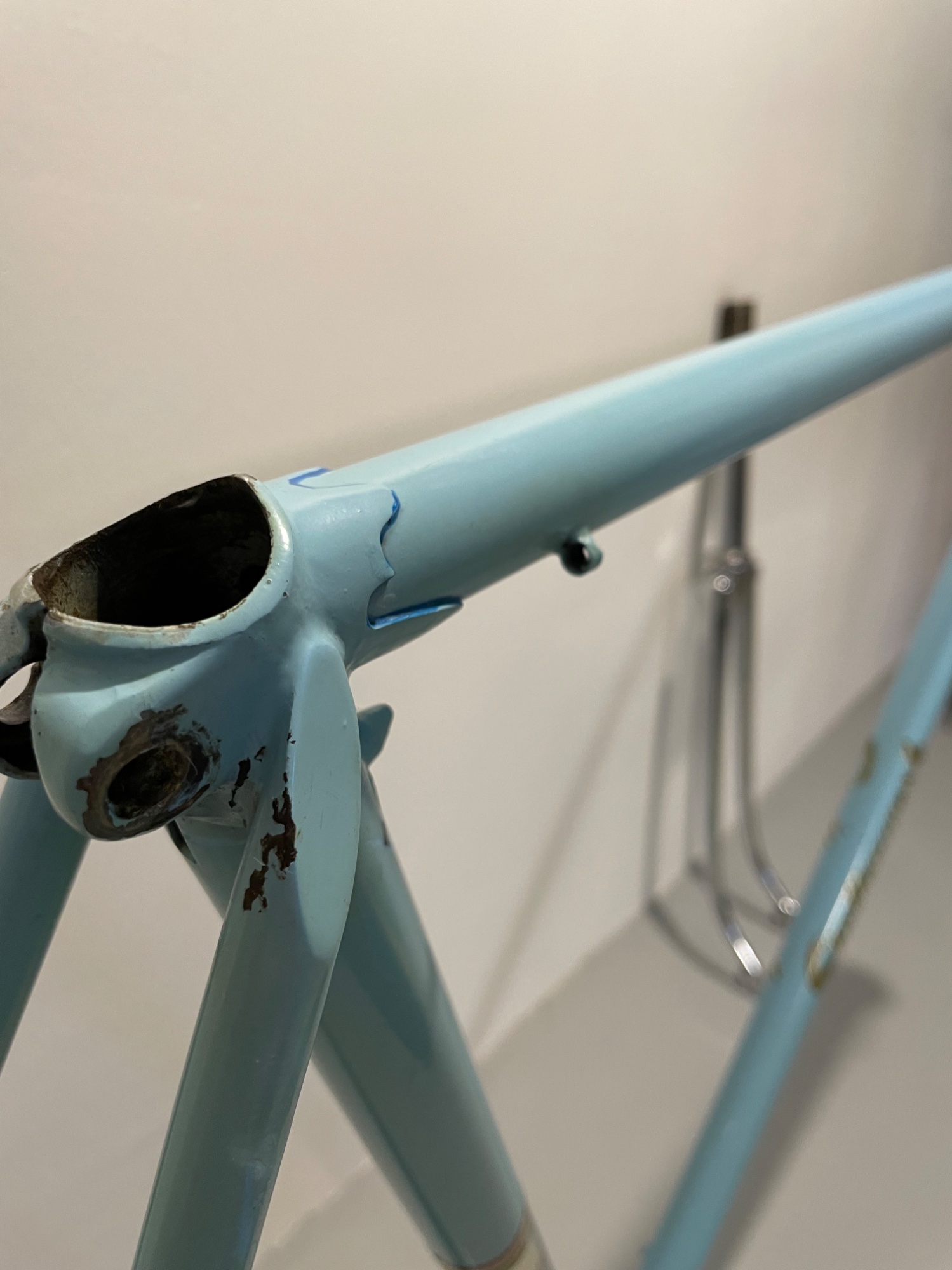

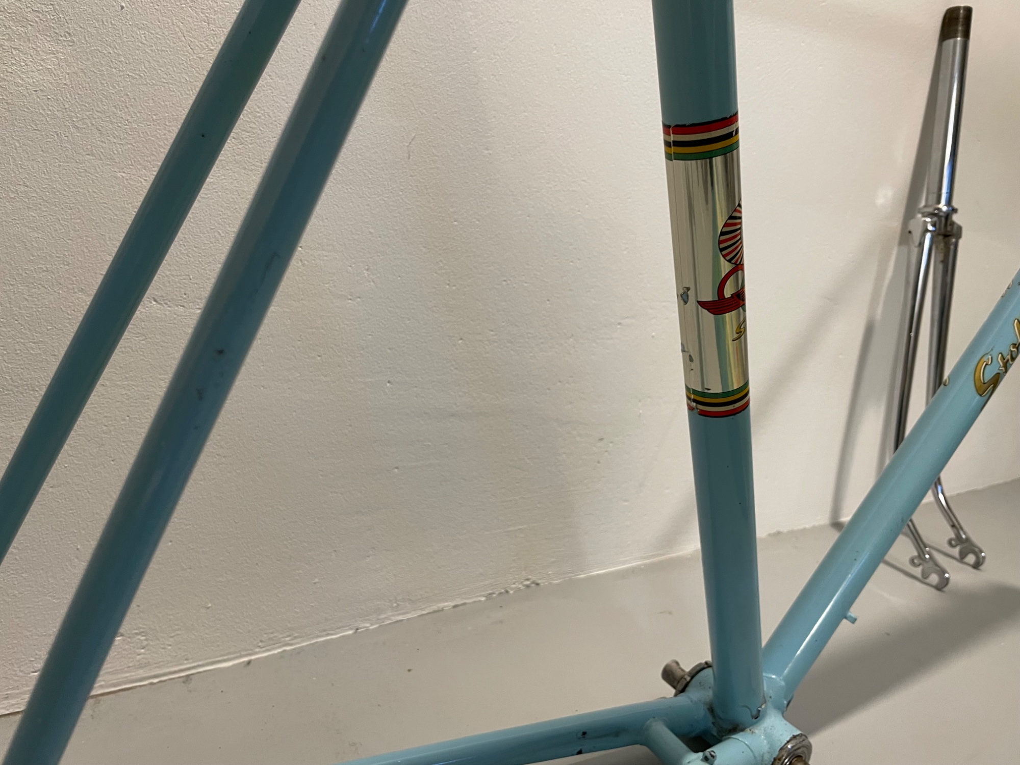

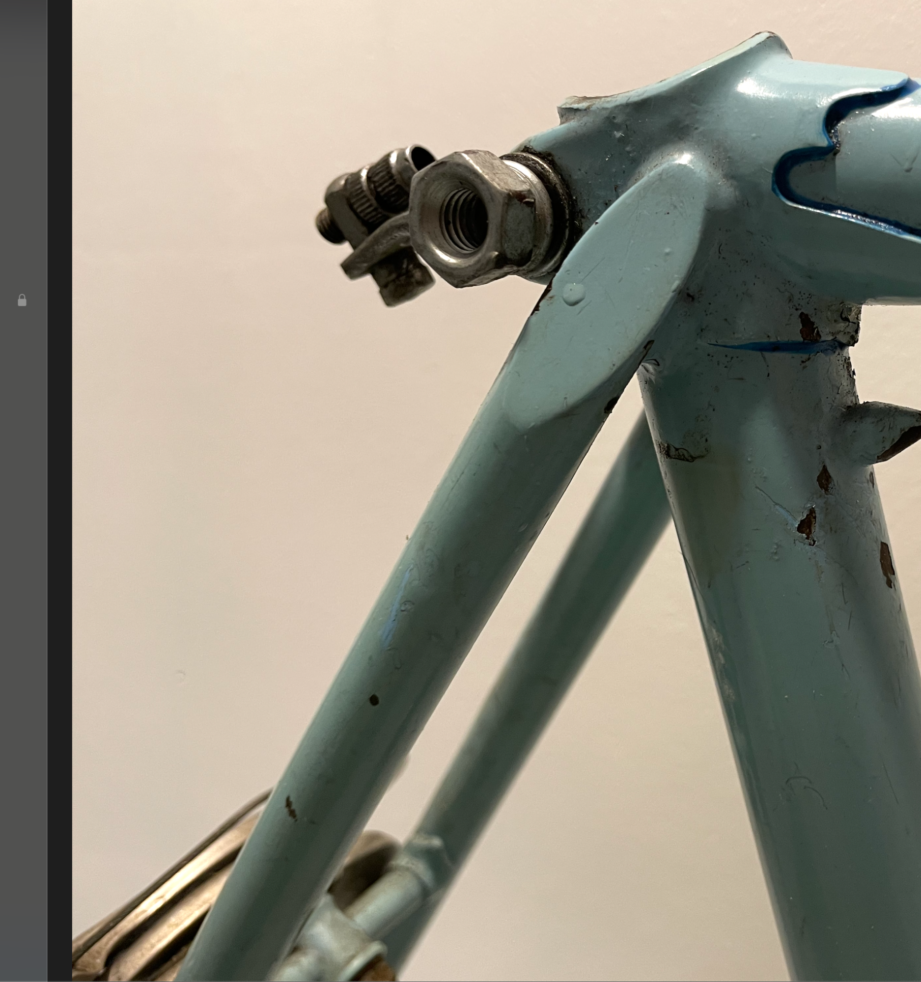

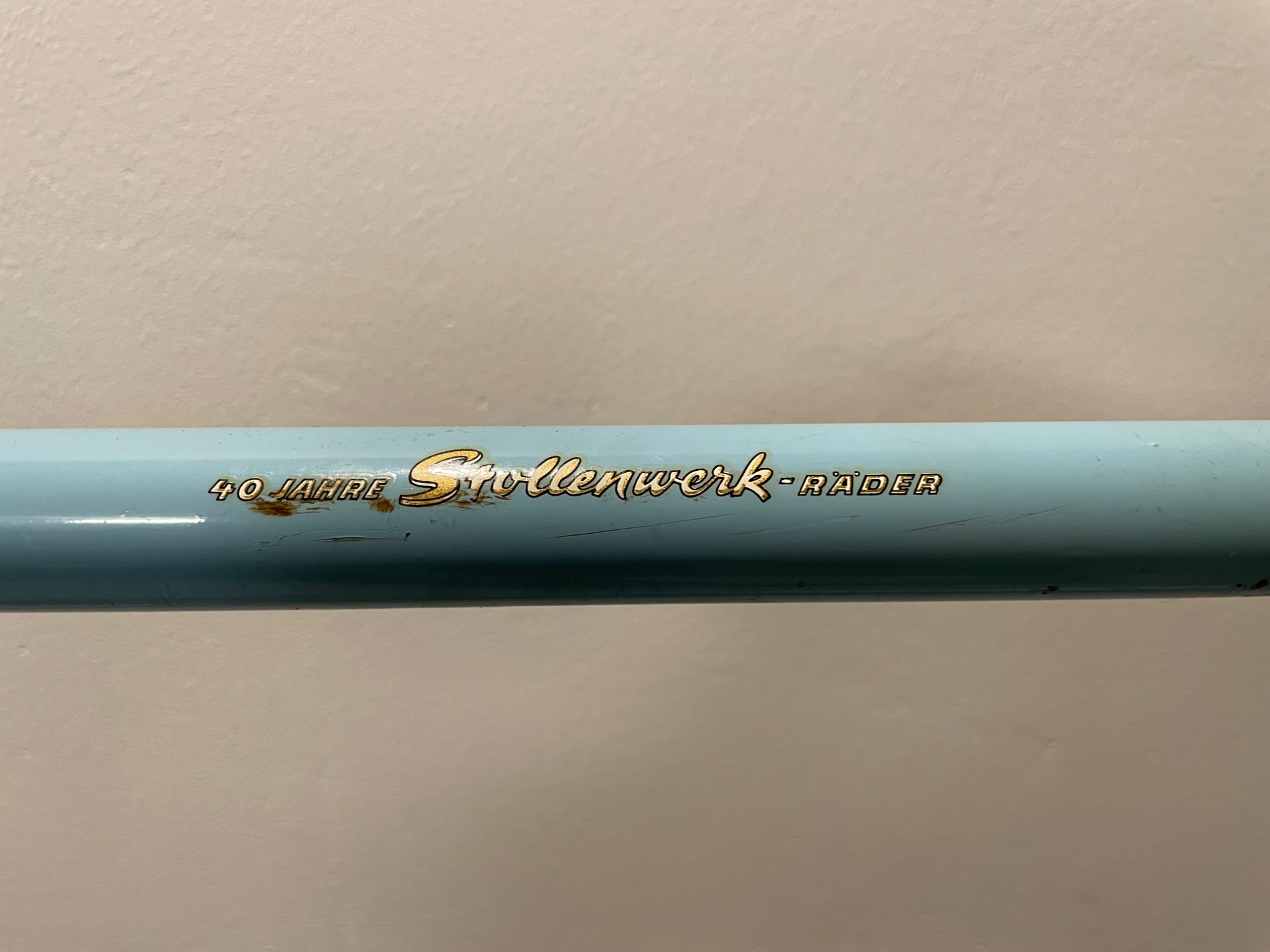

Woran erkennt man das? So ein 40 Jahre Rahmen liegt hier auch noch…
Ok, es werden ja nicht alle vom Hugo sein,
aber es gibt einige Erkennungsmerkmale.
Strebenspiegel, Pumpenspitzen, Ösen für die
Bremszüge und der Bremssteg etc.
Zeig doch noch mal ein Foto vom Bremssteg.

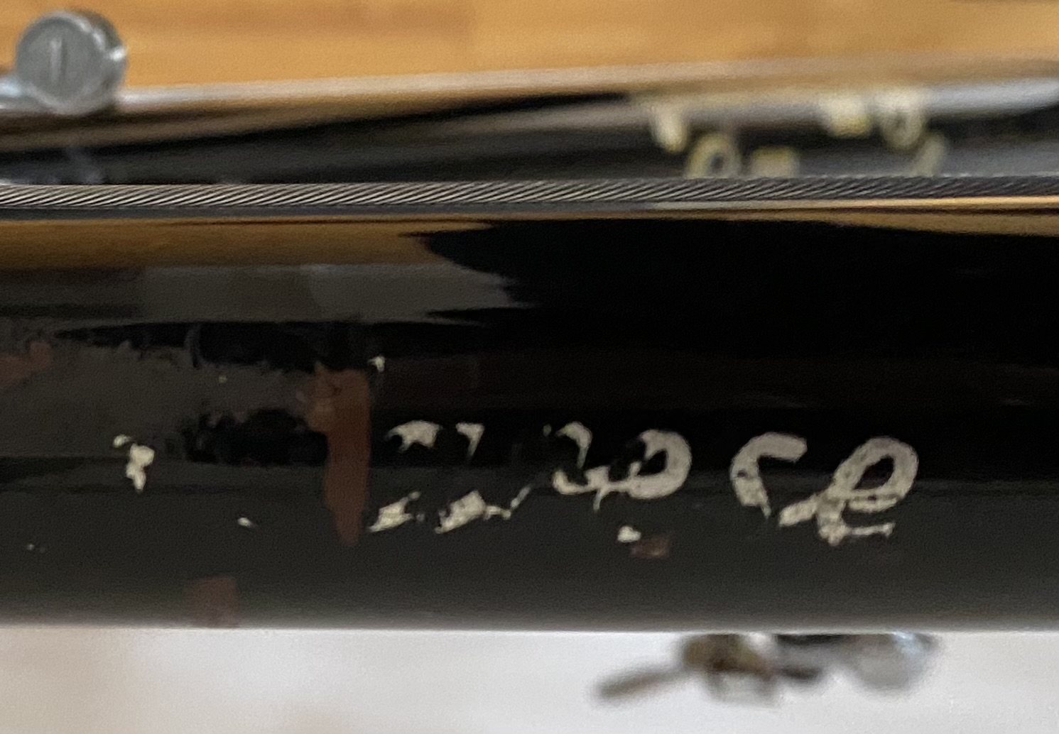

Hab hier nur so ein halbes Foto...
