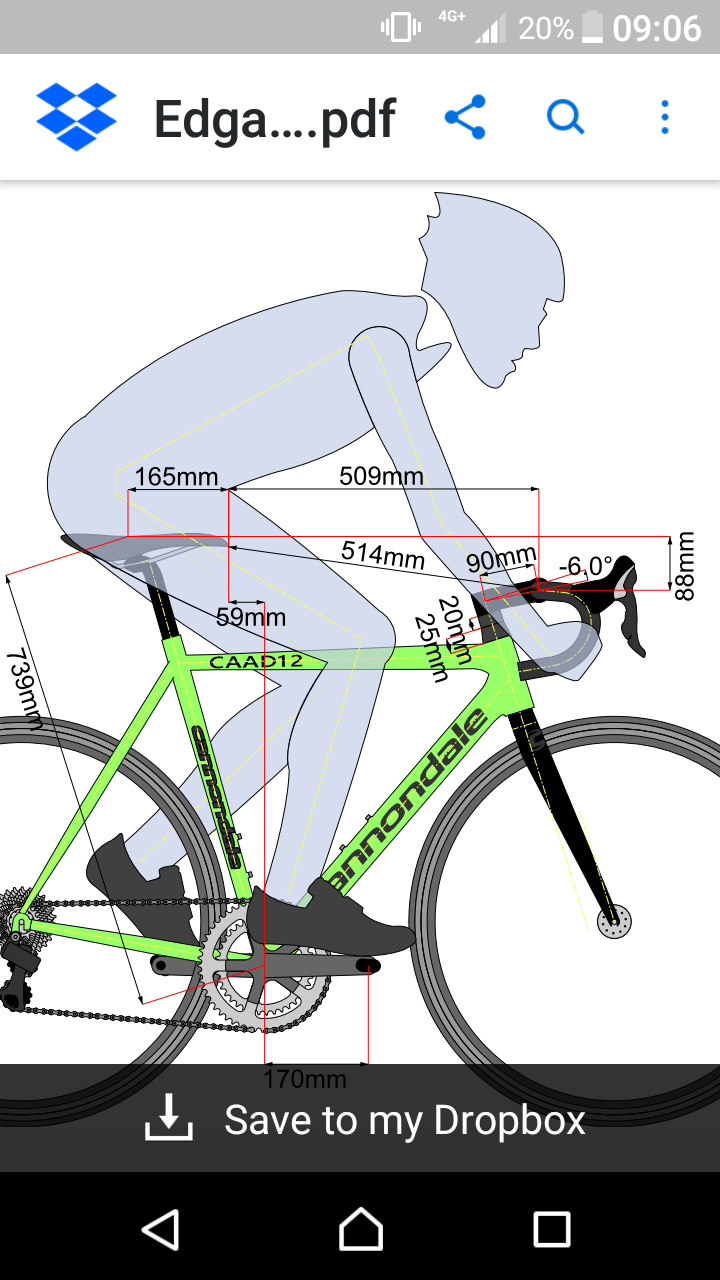

Hier mal mein CAAD12. Mittlerweile ist ein 7° Vorbau dran und 3mm Spacer unterm Lenker weg. Lenker hat 40cm Breite.
Würde ich gestreckter liegen wollen, käme ein längerer Vorbau dran. Ich mag aber die kompakte Sitzposition und ecke auch nirgendwo an (Knie/Ellenbogen).
