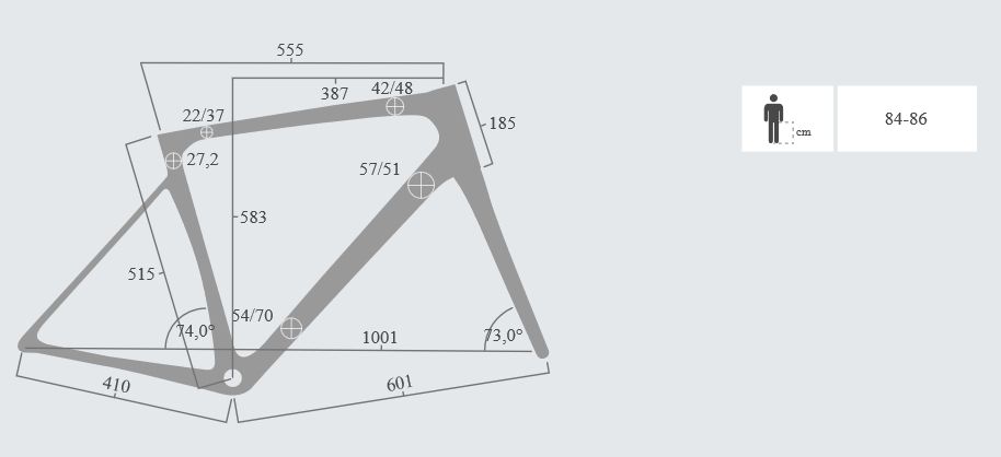

Hallo, bin dabei mir mein erstes Rennrad zuzulegen. Rennrad bin ich bisher noch nicht gefahren, nur Fitnessbike und HT. Eine gemäßigte Enduranceposition würde ich bevorzugen, da ich auch nicht mehr der jüngste bin.
Gefallen würde mir das Rose Pro CGF Ultegra, das es gerade im Angebot gibt.
Meine Daten:
Körpergröße = 173
Brustbeinhöhe = 142
Innenbeinlänge = 84
Armlänge = 60
Unterschenkellänge = 47
Die Schrittlänge würde ja passen, bin mir aber unsicher. Was meint Ihr?
T-lo
Attraktives Mitglied
Mitglied seit
9 September 2010
3.327
Punkte für Reaktionen
3.038
387mm Reach bzw. 55,5cm Oberrohr dürften für Dich Sitzzwerg deutlich zu lang sein. Erst recht um eine "gemäßigte Endurance-Position" zu bekommen.
Ich finde aber auch 583mm Stack bzw. 185mm Steuerrohr für Dich zu viel. Trotz des Wunsches nach "gemäßigter Endurance-Position":
aledran
Mal hier, mal da ...
Mitglied seit
14 Dezember 2011
1.316
661
Die Länge des Oberkörpers ist nur eine Komponente für den richtigen Abstand zwischen Sattel und Lenker.
Mindestens genauso wichtig (weil in der Regel etwas länger als der Oberkörper) ist die Armlänge, die hier nicht angegeben wurde.

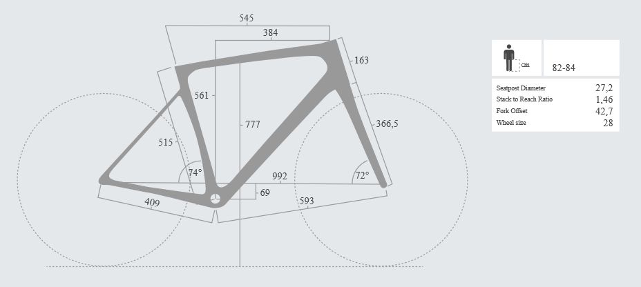

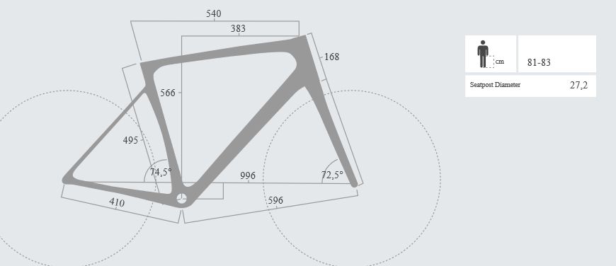

Guten Morgen zusammen,
ich lese nun schon seit gut 2 Wochen hier im Forum mit. Je länger ich mich mit dem Thema Rahmengeometrie beschäftige, desto unsicherer werde ich. Daher würde ich jetzt doch mal auf euer Wissen und eure Meinung zurück greifen.
Ich bin derzeit auf der Suche nach einem Gravel Bike für den täglichen Weg zur Arbeit (einfach 7km) und die gelegentliche Fahrt zum Sport (einfach 9km). Bei der Suche nach dem Bike bin ich auf das Cube Nuroad Race FE gestoßen und konnte es beim Händler meines Vertrauens in Größe 53 finden (am Freitag wird es Probe gefahren), er ist der Meinung das es zu meinen Proportionen auf jeden Fall passt. Zusätzlich war ich noch bei einem anderen Händler, der das Rad allerdings nicht da hat und es bestellen müsste. Er wiederrum ist der Meinung ich benötige definitiv ein 56er Rahmen und der 53er ist viel zu klein.
Da steh ich jetzt da mit den zwei Aussagen.
Selber fahre ich noch ein Cannondale super six in Größe 56 aus dem Jahr 2011. Mit dem Rad bin ich soweit zufrieden und es fährt sich ziemlich bequem und gut.
Nun zu euch, was denkt ihr, welche Größe ich beim Cube benötige? Oder passt keiner der beiden Rahmen zu mir und ich sollte mir ein anderes Bike suchen?
Hier noch die Messwerte aus dem Link von der ersten Seite.
YOUR MEASUREMENTS
Actual Inseam 85 Cm
Trunk 66 Cm
Forearm 34 Cm
Arm 63 Cm
Thigh 60 Cm
Lower Leg 57 Cm
Sternal Notch 147 Cm
Total Height 179 Cm
The Competitive Fit
Top Tube Length 54.8 - 55.2 Cm
Seat Tube Range CC 55 - 55.6 Cm
Seat Tube Range CT 56.8 - 57.2 Cm
Stem Length 11.2 - 11.8 Cm
BB Saddle Position 79 - 81 Cm
Saddle Handlebar 52.9 - 53.5 Cm
Saddle Setback 4.4 - 4.8 Cm
Seatpost Type Not Setback
Hier noch die Rahmengeometrie der Cube Räder:
Und hier das Supersix (Größe 56)
Vielen Lieben Dank für eure Hilfe!
Huelsi
lagaffe
Mitglied seit
20 Mai 2009
12.412
4.402
Das ist so ein wenig die Crux, verschiedene Rahmenkonzepte zu vergleichen: Das "Nuroad" hat eben so etwas, wie eine "Komfortgeometrie". Die Sitzposition soll aufrechter sein und deswegen haben diese Rahmen sozusagen ein über die eigentliche Rahmenhöhe "herausgezogenes" Steuerrohr und im Vergleich sehr flache Lenkwinkel.
Um es vorweg zu nehmen: Das hier ist nicht dazu gedacht, Dir jetzt anstelle des Händlers das passende Rad auszusuchen.
Das 53er hat in etwa die gleiche Höhe wie Dein Cannondale, das 56er eine vergleichbare Länge. Aber: Eigentlich sollte der Reach in der "luftigeren" Höhe deutlich kleiner sein, als beim Rennrad. Jedenfalls wenn man dem Konzept folgt.
Insofern sind die Einschätzungen der beiden Händler gar nicht so ganz abwegig, wenn man nur per Augenmaß anpeilt.
DAs 56er ist sehr hoch ( beachte mal den Stack) und könnte Dir, je nach Sitzposition schlicht zu hoch sein, das 53er läßt Dich mehr oder minder genauso sitzen, wie auf dem Cannondale, ist aber ein Ticken kürzer im reach und wird für die gleiche Position einen deutlich längeren Vorbau benötigen. Allerdins wird sich das anders fahren.
So ganz rund wird das beides nicht, kann ich mir vorstellen.
Das Dumme an diesen Komfort-Geometrien ist eben, dass kaum absehbar ist, ob das überhaupt so sein muß. Aus meiner Erfahrung täuschen sich viele mit dem, was sie mit "Komfort" erst einmal verbinden und die gezwungen aufrechte Position ( wenn sie denn realisiert wird) eher dem entgegen steht.
