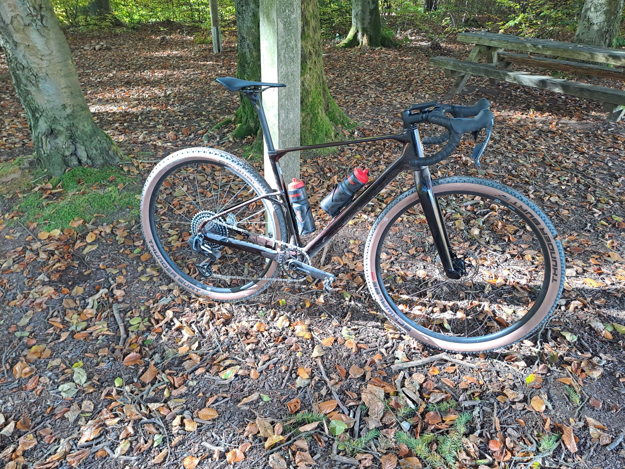

Wenn man die Kosten drücken will, kann man auch auch die "alten" 12-fach Schalthebel kaufen. Nur die Kurbel sollte in jedem Fall schon "DUB Wide" sein.
