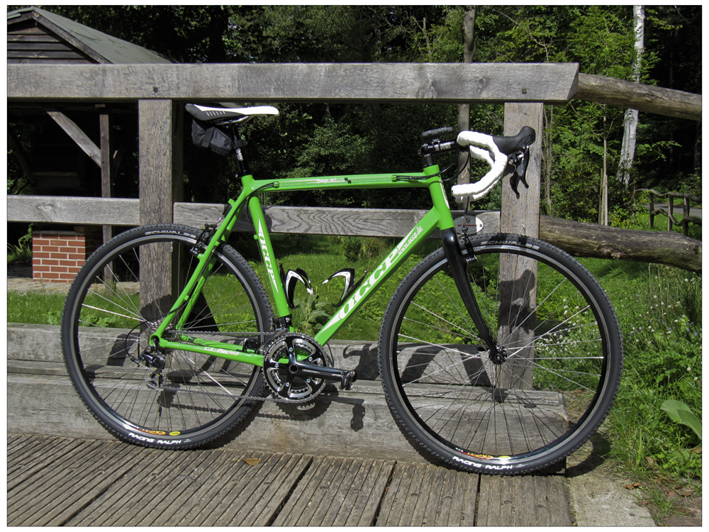

hab einen laden in postdam gefunden, die u. a. mit Rahmenvon occp handeln und in der beratung echt überzeugt haben. :)
AW: Rahmen für Einsteigerprojekt
schönes Teil, gerade die Rahmenfarbe finde ich super. Ich bin auch grad an einem Cycclocross Projekt dran. Habe fast alles zusammen, nur leider lässt der Lenker seit fast 3 Wochen auf sich warten :mad:
