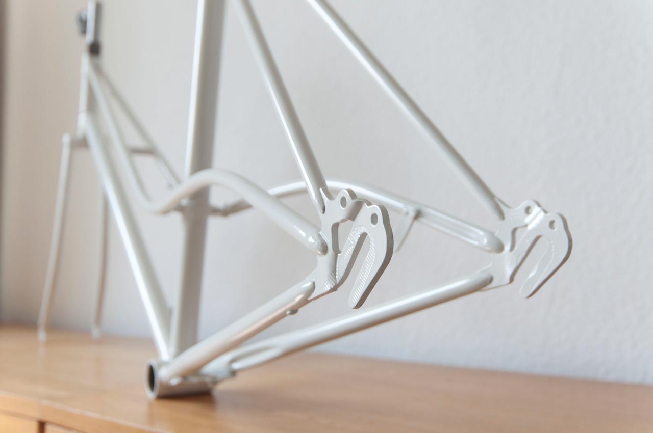

Habe einen Rahmen (siehe Bilder), der aufgebaut werden soll als Geburtstagsgeschenk für meine Freundin.
Bin leider nicht so erfahren was das Thema angeht, vor allem, da der Rahmen nicht modernen Standards entspricht.
Hier also mal Paar Eckdaten:
VR: 100 mm
HR: wahrscheinlich 120 mm (messe aber 124 mm. 126 gehen ohne größere Gewalt auch)
Tretlager: rechtes Gewinde ist linksdrehend also scheint es wohl BSA zu sein. Breite 68,5 mm, Durchmesser 34 mm

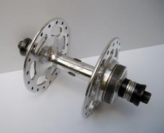

Das Rad soll mit schicken polierten Teilen ausgestattet werden und einen klassischen Look bekommen. Zunächst gehts dabei erst mal um Laufräder bzw. Naben.
Ich gucke nun schon eine weile in der Bucht und finde dann Naben für Bahn oder Singlespeed, die von der Breite her passen würden (120 mm).
Ich möchte aber mindestens einen 5fach Kranz anbauen, da ein paar Gänge schon sehr wichtig sind. Passt das denn zusammen oder sind solche Naben bzw. die Achsen zu kurz dafür?
Angebot lautet z.B.:
Campagnolo-Record-Hochflanschnaben (100/126 mm) oder Campagnolo Record Hinterradnabe Hochflansch Singlespeed
und die sieht dann so aus:
Ich wäre dankbar für schnelle Hilfe, da sowohl der Geburtstag näher rückt, als auch die Anbegote.
