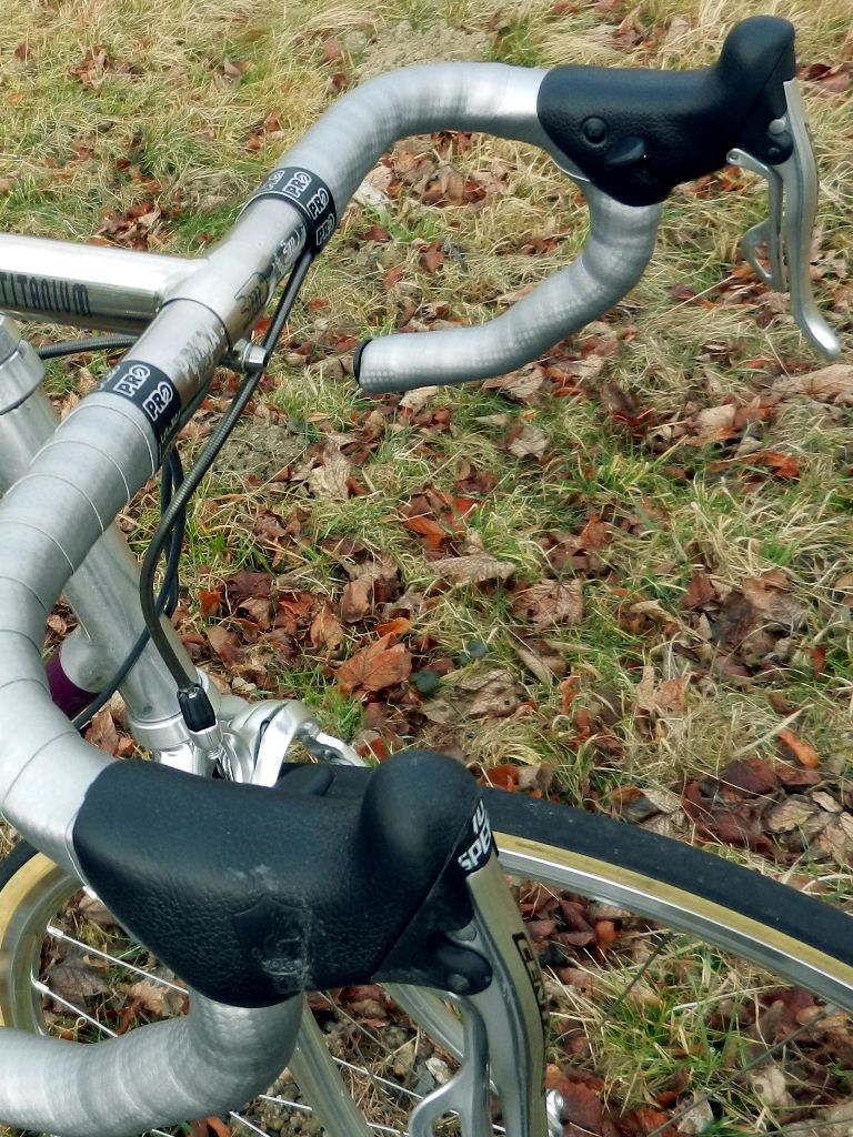

Sry, aber irgendwie hinterlässt das Gleiss bei mir einen zwiespältigen Eindruck. Der Lenker hat eine seltsame Form, die Züge sind irgendwie unmotiviert verschiedenfarbig (haben die grauen eine Struktur?), die Microshifter sehen klobigst aus (wieso nicht Dura Ace 9fach mit 9fach Kasette?). Bei schwarzen Felgen und Reifen, Bremsen, Steuersatz kann man dann auch schwarzes LB nehmen. Und schliesslich passt da auch besser ne Minipumpe am FlaHa dran, finde ich. Ausserdem scheint der Rahmen minimal zu gross, kann aber auch täuschen wg. des lang ausgezogenen Sitzrohrs. Dann würde ich aber im Sinne der sportlichen Silouette zumindestens den Spacer am Steuersatz weglassen, sprich den Vorbau tiefer legen. Muss man natürlich fahren können.

Stimmt ein Cinelli in klassischer Form liegt hier schon, wollte mal die moderne Lenkerform ausprobierenDer Lenker hat eine seltsame Form
Richtig, Bremszüge sind CLB, Schaltzüge Shimano, habe schwarze Jagwire rumliegen, ist aber immer soviel Arbeit der Umbau.die Züge sind irgendwie unmotiviert verschiedenfarbig (haben die grauen eine Struktur

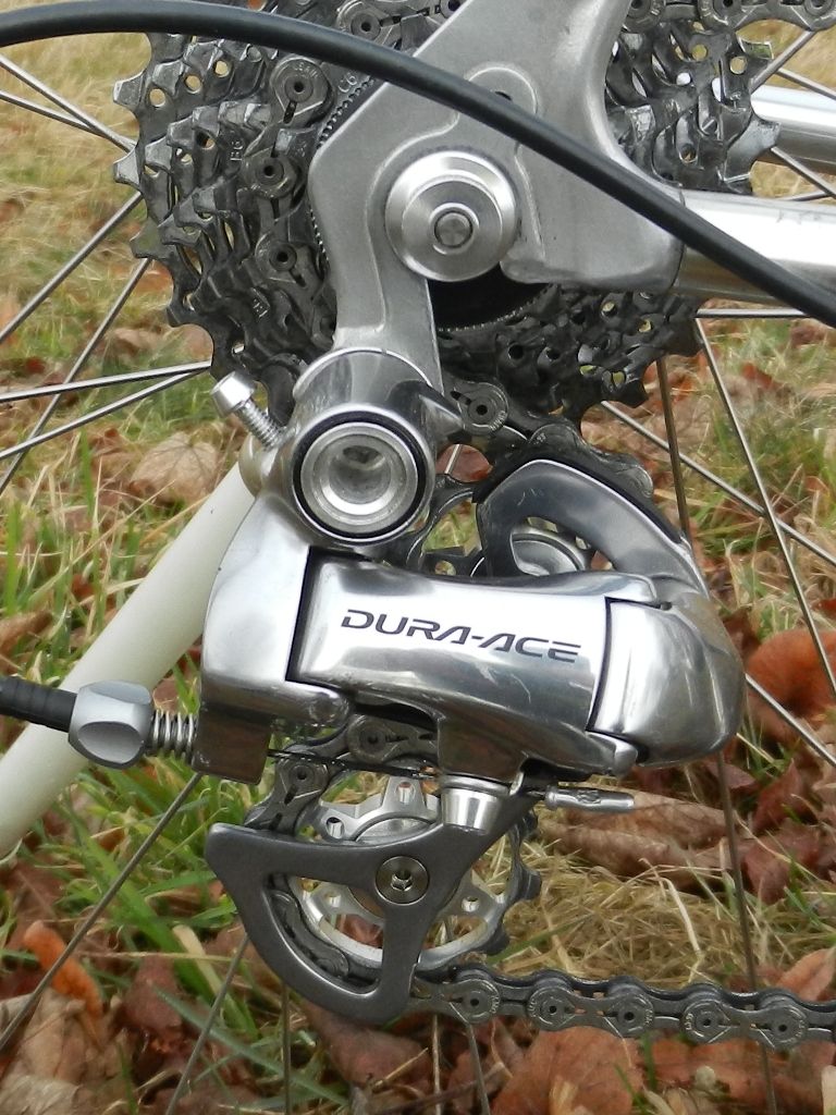

Hatte das Hinterrad mit der 8-fach Kassette und wollte keine neue Kassette kaufen. Und wie gesagt, die Funktionsweise der STIs gefällt mir nicht. Die Microshifts haben am linken Hebel für 2-fach 4 Stufen, so dass die Kette nie am Umwerfer schleift, auch nicht bei klein-klein und groß-groß. Auch wenn man das nicht fahren sollte.die Microshifter sehen klobigst aus (wieso nicht Dura Ace 9fach mit 9fach Kasette?)
