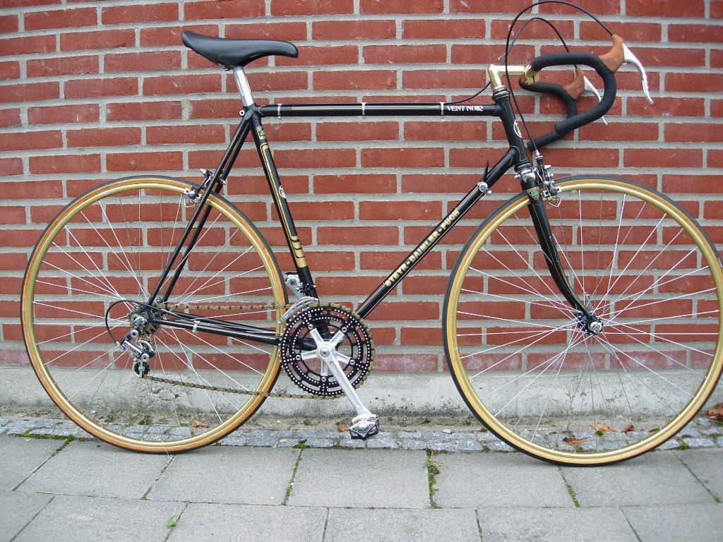

hier ein Vent Noir mit DA Black:
Ja, ist es wirklich, bis auf die 'fehlfarbene' Sattelstütze.
Gehört einem Freund, der es leider (noch) nicht abgeben will.........
Ich will hier überhaupt nicht rummosern und es geht auch nicht um die fehlfarbene Stütze, ich glaube auch, daß das Rad bei Puch so zusammengebaut wurde.
Was mir immer in diesem Zusammenhang wieder mal auffällt, das bei den Blacks irgendwie nur ganz selten lupenrein eine "komplette" zeitgleich zusammenpassende Serie angebaut wurde. Ich kann es nicht belegen, aber ich glaube, daß es daran liegt, daß die Black Serien eigentlich eine Möglichkeit war, bei einer technischen Weiterentwicklung einer neuen Serie, die vorige Serie nochmal optisch aufgewertet zu verkaufen. Ich vermute, daß dann Konfektionäre solche Kontingente gekauft haben und dann aus dem Regal kombiniert haben was dann vorhanden war.
Bei diesem Rad wäre es nicht nur die Stütze, sondern auch die gelochte Kettenrad/Kurbelkombination, die eigentlich eher nicht 100% zum Rest passt, aber parallel im Puchlager vorhanden war.
Ich weiß jetzt nicht ob ich mit meinen Vernutungen da ganz richtig liege und stelle sie einfach mal ein
die "erste" Black hat für mich
kleine rundgelochte Bremshebel,
Bremse mit Spitzmutter Bremsbolzen (habe ich eigentlich nur als Langschenkel gesehen),
ungelochte Kettenblätter, schwarz ausgelegte Kurbeln,
die alten schwarzen Schalthebel,
eine Crane Schaltung,
einen Umwerfer mit langem Vierloch Käfig,
einer Nabe mit Schraubkranz
das Steuerlager mit einfacher Sechskant Abschlußmutter
die "zweite" Black hat für mich
die Bremshebel mit den größeren ovalen Löchern ,
Bremse mit Inbusmutter Bremsbolzen (habe ich eigentlich nur als Kurzschenkel gesehen),
gelochte Kettenblätter auf nicht ausgelegten silbernen Kurbeln,
die neueren schwarzen Schalthebel,
eine "Dura Ace" Schaltung,
einen Umwerfer mit dem kurzen Käfig,
einer Nabe mit Kassette.
das Steuerlager mit der Abschlußmutter, für die man den speziellen Schlüssel benötigt( ich weiß jetzt nicht ob die jetzt ex oder ax heißen)
Den Verdacht hatte ich auch schon häufig! Jedes schwarze Vent Noir, welches mir unter die Nase geschoben wurde, war irgendwie anders DA/ Crane Black durchmischt. Bei den US-Modellen, vor allem bei Smoked Chrome Rädern, sieht man häufig Campa SR, was mich wundert, da das Vent Noir in der Hackordnung unter dem Replica steht und Record Gruppen ja erst beim höherwertigen Superleicht anfangen.
Auch mein Austro Daimler Inter10 aus dem mittleren Qualitätsregal sieht man in Europa mit Shimano 600 und in den USA häufig als "all european bike" mit Campagnolo/ Huret Mischmasch.
