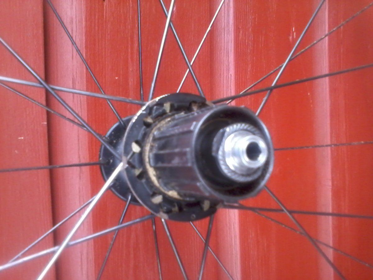

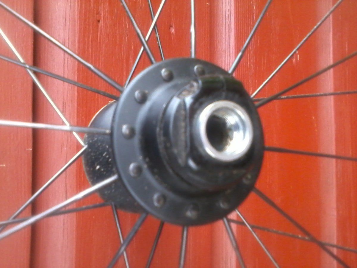

Vermutlich noch ein altes Proton von 98 mit 10mm Stahlachse. Mach mal Fotos von beiden Seiten der Nabe.
Hallo ihr,
habe Bilder gemacht, leider mit einer echt schlechten Kamera, hoffentlich könnt ihr etwas damit anfangen.
Liebe Grüße
Lukas

Das ist recht eindeutig eine Nabe, die mit der in den Schaubildern dargestellten Technologie identisch ist. Um den Freilauf abzubauen, brauchst du lediglich einen Inbus (4mm?) in das Achsende auf der Freilaufseite zu stecken und einen 17er Schlüssen an die Sicherungsmutter des Freilaufs anzusetzen und beides gegeneinander aufzudrehen. Diese Mutter hat allerdings ein Linksgewinde, daher ist Vorsicht beim Aufschrauben geboten.
Sobald die Mutter abgeschraubt ist, kann man den Freilauf ganz einfach herausziehen.

Hallo ihr,
es hat geklappt, die Mutter saß nur extrem fest. Vielen Dank für eure Hilfe. Ich hoffe der Rotor der Recordnabe passt auch.
