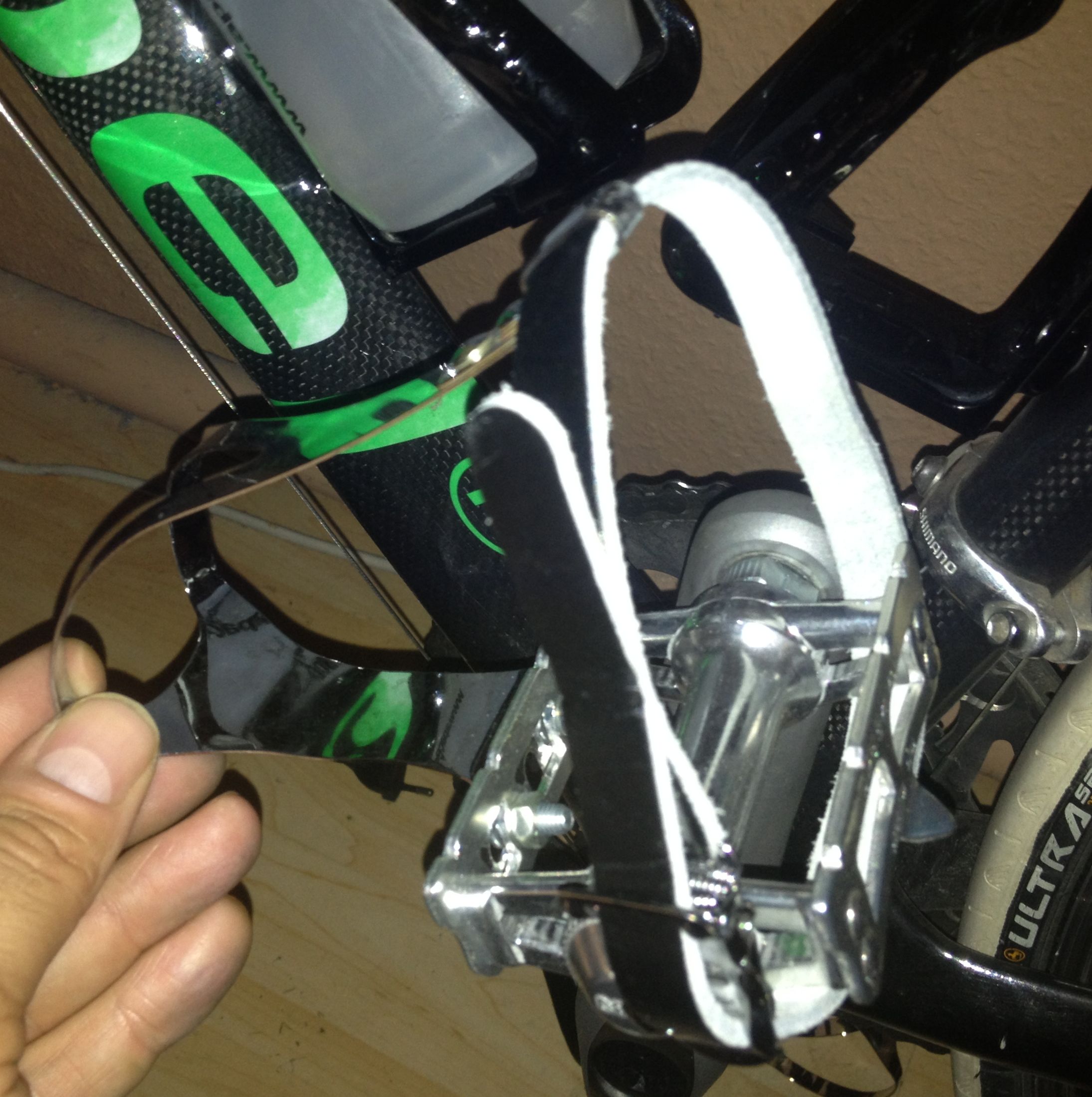

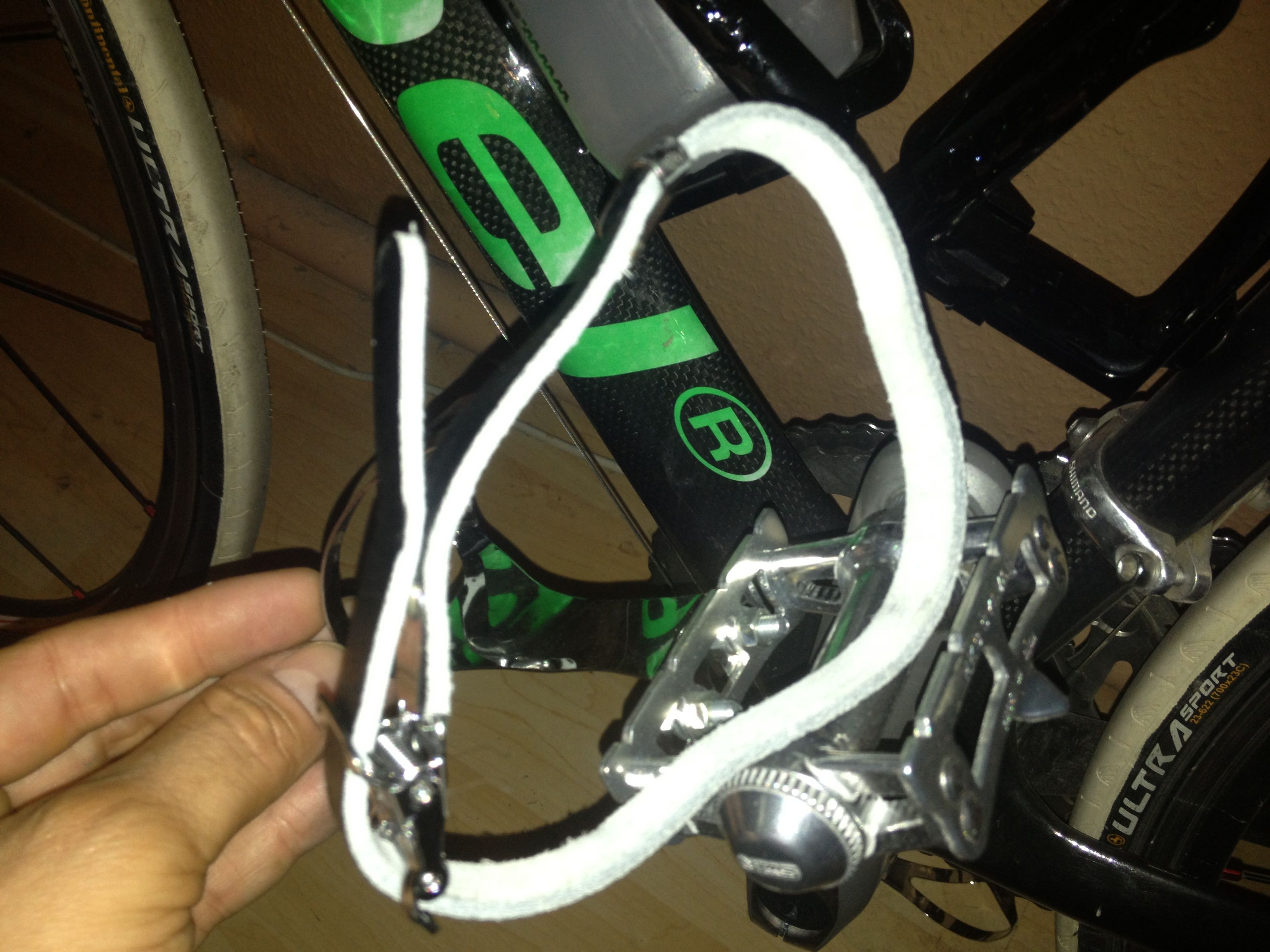

nein nein Haken ist dran, der Riemen rutscht dennoch über das Pedal.
Hier mal ein Bild, vielleicht hab ich auch was falsch gemacht?
Einmal so wie es sein soll und einmal wenn der Riemen verrutscht...
ah ok, danke!
Hab dazu keine Anleitung im Netz gefunden und kein Bild, nichts, bin da absoluter Laie...hätte ich mal lieber Nylon gekauft, mit Leder wird das bestimmt schwieriger...
DANKE!
Sehe ich das richtig: Die Riemen hängen einfach unter dem Pedal?
Du kannst sie einfach so - ohne sie zu öffnen - unten vom Pedal wegziehen?
Dass es dann eine rutschig-hängende Angelegenheit wird etwa beim Rausziehen, wundert mich nicht.
Die Riemen werden außen (Schlitz hinter der Achse) durchs Pedal gezogen, damit sie auch bei der Fußbewegung nach vorne/hinten fix bleiben.
Das dachte ich mir auch und wollte die da anfangs durchfädeln, der Riemen passt aber überhaupt nicht durchs Pedal, ich versuche das später mal mit Gewalt, oder ich zieh noch mal los und kaufe Nylonriemen die sind nicht so widerspenstig!
Nein, spar Dir das Geld. Bei Pedalriemen geht nichts über Christophe Lederriemen, die Du da hast müssen nur durch die Pedalkäfige aussen und innen gefädelt werden damit sie nicht verrutschen. Notfalls müssen die Öffnungen im Pedal etwas aufgefeilt werden oder der Riemen eingefettet werden.
