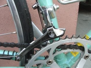

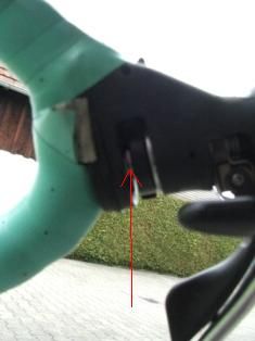

Wenn ich den Schalthebel für den Umwerfer bewege, egal ob zum hoch- bzw. runterschalten hört es sich so an als würden wie bei einem Getriebe Zähne übersprungen oder nicht richtig greifen, außerdem habe ich festgestellt, dass beim Umwerferhebel sich dieser Sechskant (siehe Pfeil) im gegensatz zum Schalthebel dreht, ohne den Zug zu bewegen. Beim Schalthebel ist es so, wenn ich schalte bewegt sich der Sechskant und der Zug.
Hier sind die Bilder

gib lieber ein paar euro aus und brings in die werkstatt. erstens sieht man auf den bildern den fehler nicht und zweitens machst du ohne ahnung mehr kaputt wenn du dran rumdokterst. ne schaltung einstellen ist doch nicht teuer und geht beim versierten mechaniker rasend schnell.

ich habe bereits in den ganzen Fahrradwerkstätten bei mir in der Umgebung angefragt, die sagen alle, dass ist ein bekanntes Problem bei Campa und deswegen verkaufen die sie auch nicht, geschweige denn sie würden es reparieren, ich schätz mal eher ich werde mir die Ergopower Veloce 10fach mit dem Umbau auf 8fach bei Brügelmann bestellen.
Ach ja, und wie soll ich bitte nen Fehler von einem beweglichen Teil auf ein Foto bannen????????
Da müßte man wenn dann schon ein Video drehen um zu sehen (hören), wo der Fehler liegt.

Also, ich habe mir jetzt nochmal die Mühe gemacht und mich auf Fehlersuche begeben. Ich hätte eigentlich gar keine neuen Brems-/Schalthebel gebraucht.
Der Fehler lag an der Mutter die mit dem Pfeil markiert ist. Diese ein wenig nachziehen und gut ist es.
