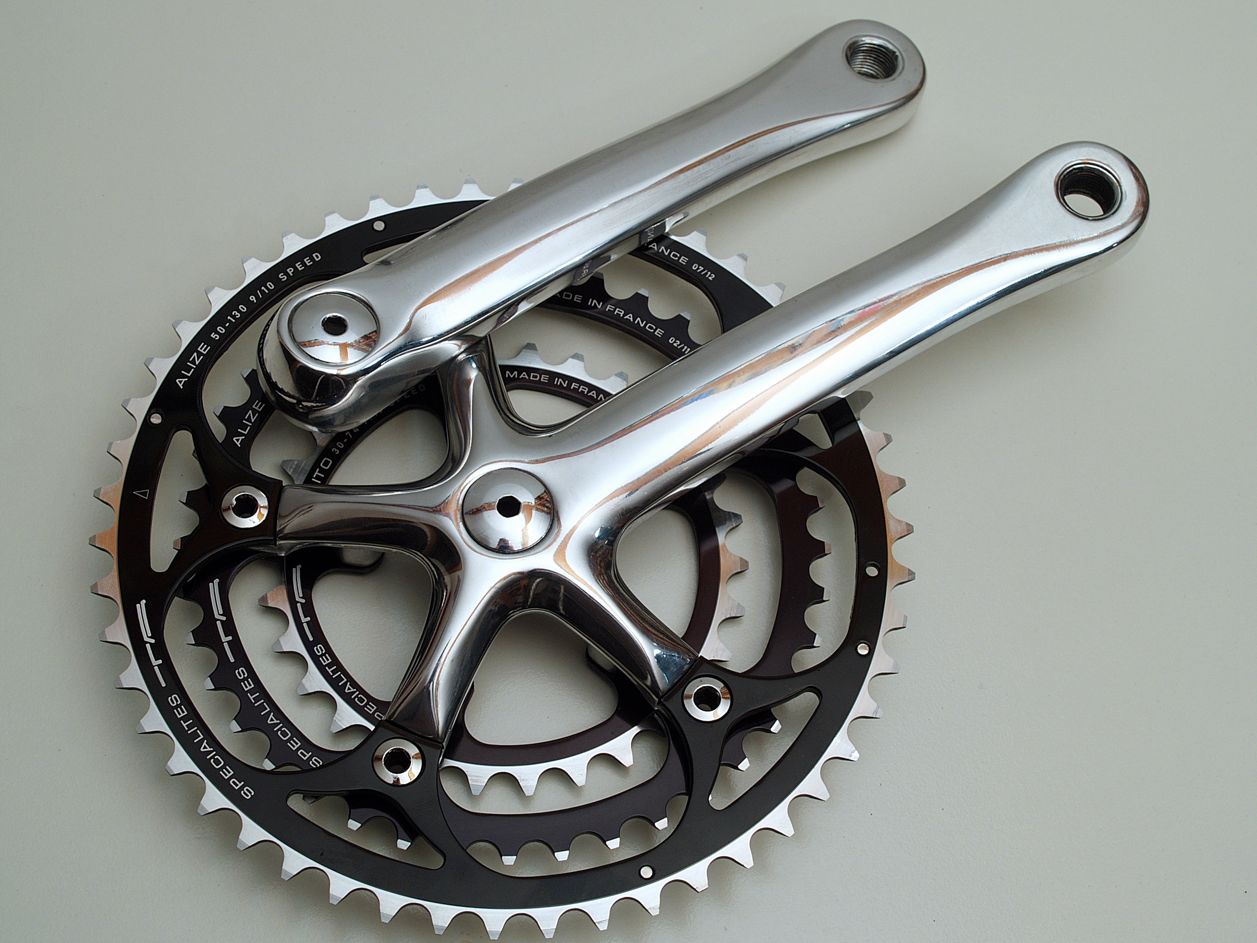

Aus ignatz ihm sein Album geklaut:
Mal was anderes: Ich hab hier zur Gruppe noch ne DA AX Sattelstütze und Vorbau bekommen. Da sind die Beschriftungen ja nur aufgedruckt, bei den restlichen Teilen graviert. Kann von Euch jemand sowas und hat das schon mal gemacht? Ich würde des ja auch hier zum Graveur geben, vertrau da aber nicht so recht den Fähigkeiten irgendwelcher Leute ohne konkrete Referenz in dem Bereich... Oder was meint ihr?

Vorher-Nacher
Eine felge muss noch gemacht werden , dann einspeichen und fertig , mein neuer lieblings LRS :D
