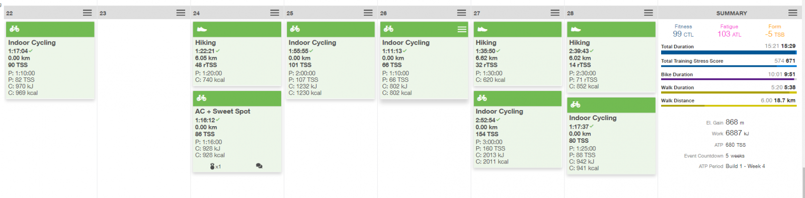

Ich habe deshalb mal den Trainingsplan von letzter Woche gepostet.

Und es ist erstaunlicherweise wahr 😂 . Je mehr Intervalleinheiten man pro Woche macht, desto mehr muss die Intensität runter. Polarisiert trainiere ich schon. Allerdings lockeres Wandern(Z 1) im Wechsel mit Zwift TT-Tune-up Trainingsprogramm.
Das sieht dann so aus und ist sehr anstrengend. Nix für Wenig-Belastbare Foristen.
Die Bezeichnung der Trainingseinheiten habe ich in TP nicht in die Titel geschrieben. man sieht es aber am TSS und der Dauer der Einheiten.

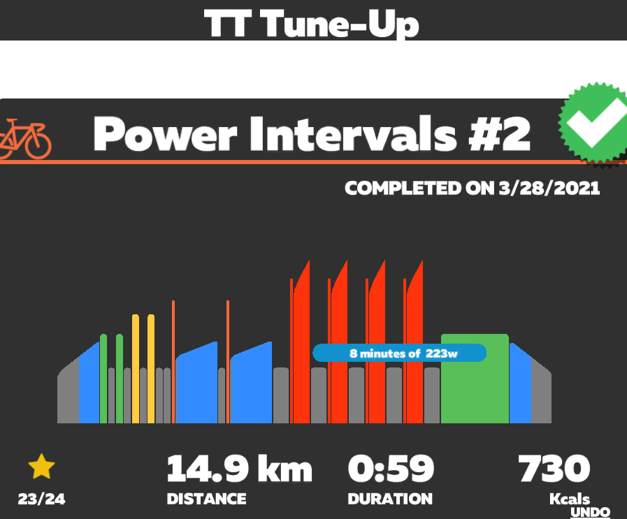

In der Aufwärmung sieht man auch die 30s Searches(rot) vor den ramp-ups (blau). Die Aufwärmungen sind übrigens oft recht aggressiv gestrickt. Daran muss man sich auch gewöhnen.
