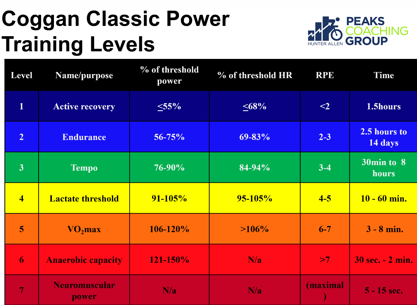

Für die Herzfrequenz kannst Du dich an dieser Tabelle orientieren. Beachte, dass der Referenzpunkt hier nicht die maximale Hf ist, sondern die Threshold HR (Schwellen Herzfrequenz). Die Threshold Hf ist - ganz grob gesagt - die Hf, die man bei einem längeren Vollgas-Zeitfahren von mindestens 20 min. im Durchschnitt hat.
Typische HIT-Intervalle wie 5*5 min. fallen in den Intensitätsbereich 5. Auch hart (>100% FTP) gefahren 2*20 min. L4 könnte man noch dazu rechnen. Bei der Durchführung ist zu beachten, dass es nicht darum geht, die Hf von der ersten bis zu letzten Sekunde eines Intervalls im Zielbereich zu halten. Würde man das versuchen, würde man viel zu schnell bzw. hart anfangen und am Ende des Intervalls sprichtwörtlich "eingehen", denn die HF braucht am Anfang jeden Intervalls einige Zeit, bis sie den Zielbereich erreicht. Das kann beim ersten Intervall einer 5*5 min.-Serie durchaus eine Minute dauern. Bei jedem weiteren Intervall wird es dann schneller gehen. Da muss man ohne Leistungsmesser ein bisschen herumprobieren, wie man sich die Intervalle einteilt.

Ich stolpere über die Zahlen in der RPE-Spalte. Eigentllich sollte die RPE-Skala das empfundene Maß der Anstrengung und nicht den Leistungseinsatz wiedergeben. Wörtlich übersetzt heißt das wohl "Bewertung der wahrgenommenen Anstrengung". Bei L7 tritt man natürlich viel stärker als bei L5. Aber der Bereich von 5 bis 15 Sekunden Belastung tut weit weniger weh, da zumindest weitgehend im alaktaziden Bereich.
Meine höchsten RPE-Zahlen in der Trainingsdokumentation setzte ich meist bei L5- und L6-Trainings, könnte aber auch bei einer extrem langen Tour auftauchen. Damit drücke ich aus, wie nahe ich an meine gefühlten Grenzen gekommen bin und wie sehr es (über das Gesamttraining gesehen) weh getan hat. Liege ich da falsch? Wie ordnest du das für dich persönlich ein, @pjotr?
Die Angaben sind wahrscheinlich falsch. Menschen machen Fehler. Weil es das subjektive Anstrengungsempfinden beschreibt sollte man eher höhere Werte schulen. Der Stephen Seiler hatte da auch mal etwas im Zusammenhang mit Intervallen untersucht. Die Borgskala haben wir bei den leistungsdiagnostischen Stufentests so verwendet (siehe Link).
SPM_11_04 f r PDF (germanjournalsportsmedicine.com)
Ich würde die höchste RPE auch eher L5 und L6 zuordnen, als L7. L7 ist metabolisch nicht so beanspruchend, Da bin deiner Meinung @Justav1A
Hinzu kommt noch, Dass sich die RPE durchaus je nach Tagesform verändert und ich denke, dass es auch vom Phenotyp abhängt, wie man die RPE einschätzt. Ein Sprinter mit hoher Anaerober Kapazität wird im Bewusstsein seiner Stärken die RPE für L6 anders bewerten, als ein TTler. RPE ist subjektiv und weist eine Korrelation zur Intensität auf, aber eben keine deterministische Beziehung.

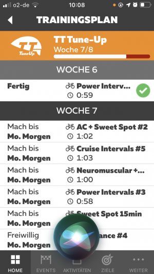

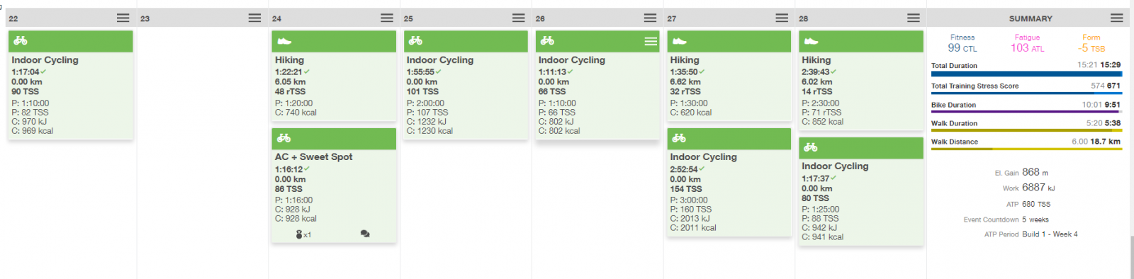

Ich habe die Aussagen von @pjotr auch mal überprüft.
Und es ist erstaunlicherweise wahr 😂 . Je mehr Intervalleinheiten man pro Woche macht, desto mehr muss die Intensität runter. Polarisiert trainiere ich schon. Allerdings lockeres Wandern(Z 1) im Wechsel mit Zwift TT-Tune-up Trainingsprogramm.
Das sieht dann so aus und ist sehr anstrengend. Nix für Wenig-Belastbare Foristen.
Die Bezeichnung der Trainingseinheiten habe ich in TP nicht in die Titel geschrieben. man sieht es aber am TSS und der Dauer der Einheiten.
Bild der Einheiten dieser Woche folgt hier:
