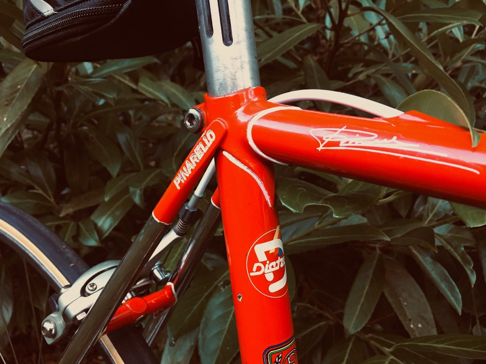

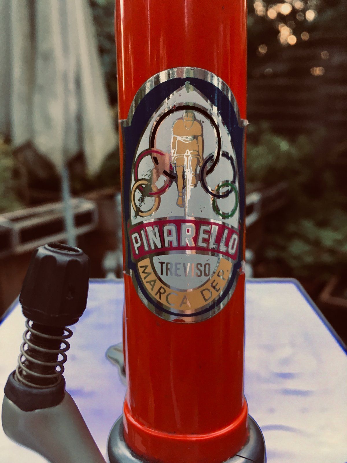

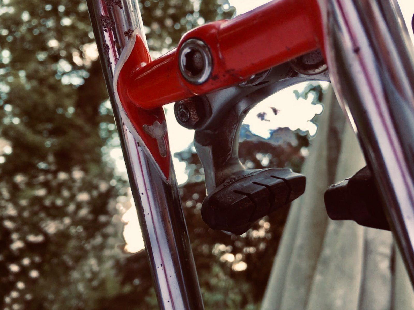

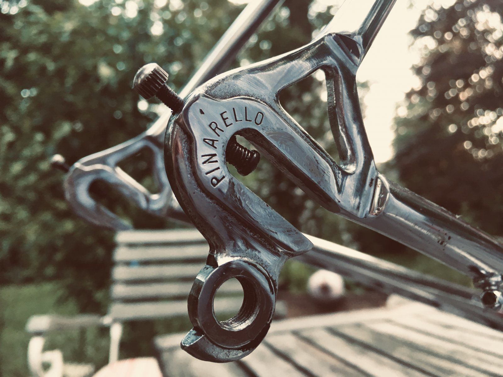

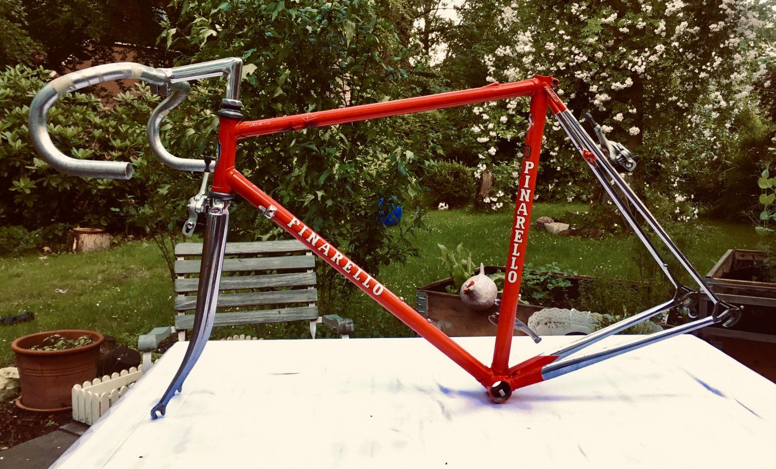

Auch wenn der Thread alt ist, passt meine Frage hier ganz gut, denke ich. Ich habe eine Errungenschaft gemacht und möchte jetzt ein paar Dinge wissen. Vielleicht weiss ja einer etwas darüber.

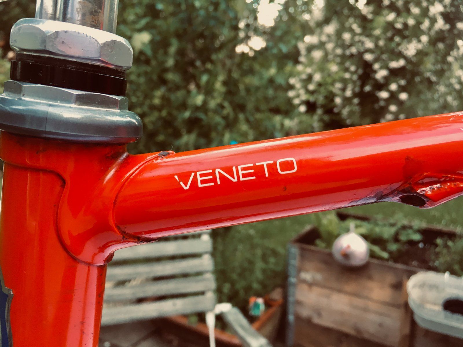

Weiß jemand das Baujahr von diesem Rahmensatz und kann mir jemand sagen, wie es zu so einer interessanten Zusammenstellung aus verchromten Sitz- und Kettenstreben und der Bezeichnung Veneto kommt? Einen Aufkleber von Columbus gibt es leider nicht mehr. Wurde das Veneto ev. doch mal mit anderen Rohren zusammengelötet? Der Vorbesitzer sagte, er hätte es so damals neu gekauft und es hätte eine Shimano105er Ausstattung gehabt, wie man es an den Bremsen und Schaltung noch erkennen kann. Es waren schon Bremsschalthebel verbaut.
Anhang anzeigen 762729Anhang anzeigen 762730Anhang anzeigen 762731Anhang anzeigen 762733Anhang anzeigen 762734Anhang anzeigen 762737Anhang anzeigen 762738
Sieht mir nach columbus cromor aus
Hey fedX,
ein Veneto ist das Einsteigermodell von Pinarello gewesen. Normalerweise mit Columbus Aelle Rohrsatz.
Miss mal den Sattelrohrdurchmesser. 26,8 >> Aelle Rohr.
Das Design des Veneto Schriftzuges zeugt von einem "neueren" ca. 1992 geschätzt. Der verchromte Hinterbau ist was besonderes bei dieser Baureihe, kam aber vor.
Die 105 er Ausstattung wurde bei dieser Baureihe oft verwendet > mittlere Preisklasse.
Mein ebenso rotes Veneto hat nur eine verchromte Gabel und lackierten Hinterbau und den Veneto Schriftzug
in "älterem" Design.
Der Rahmen sieht gut erhalten aus. Decals offensichtlich ohne Mängel. Wenn man dem etwas "Liebe zukommen läßt, kann man da einen Blickfang daraus machen auch wenn es kein Topmodell ist. Es wiegt halt etwas mehr als ein Montello, aber schön finde ich es trotzdem.

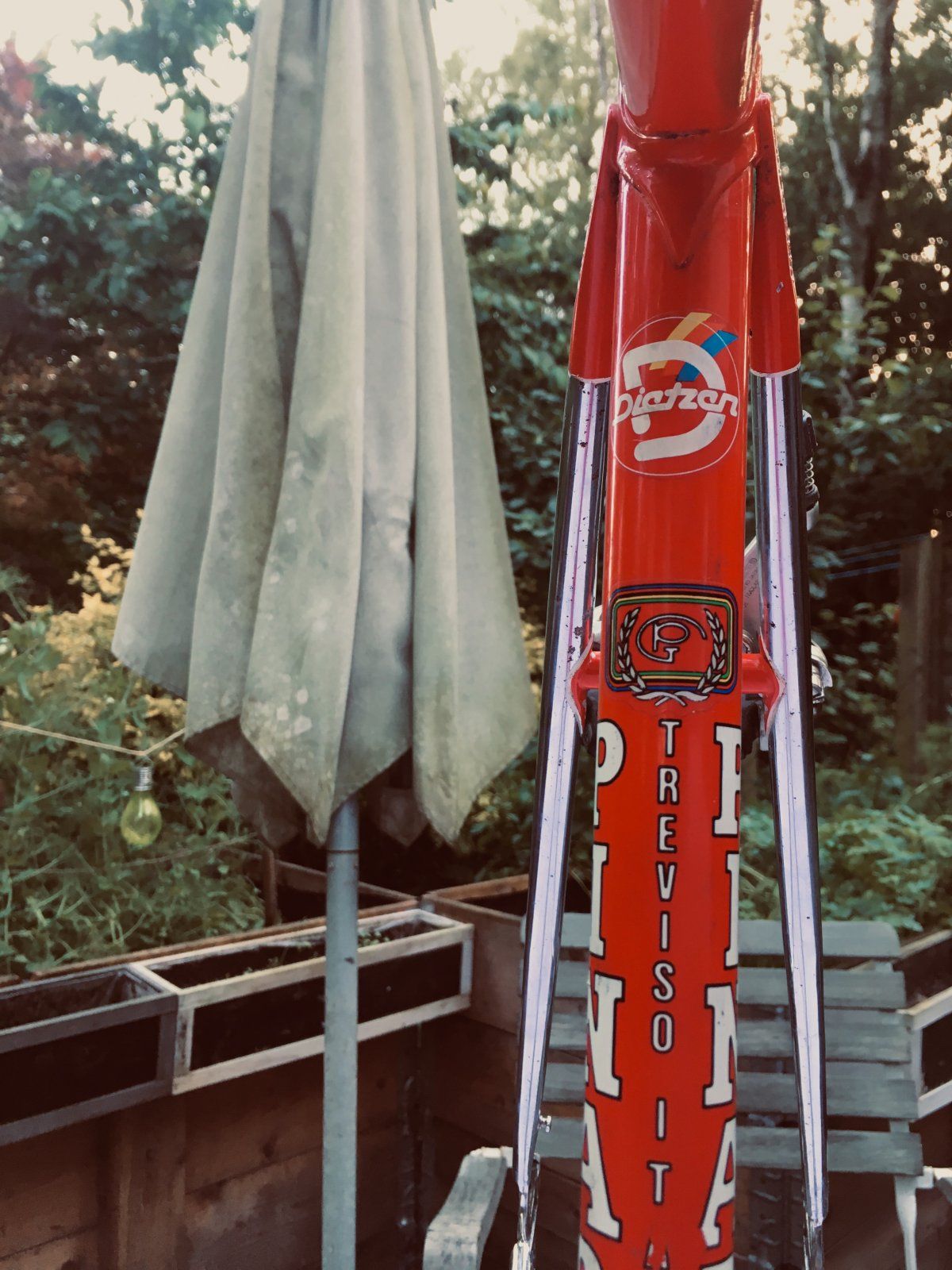

Raimund Dietzen hatte seinen Radladen in Konz ab 1991.
Die Verchromungen beim Veneto waren kein Serienkram, entweder Sondermodel oder so bestellt.

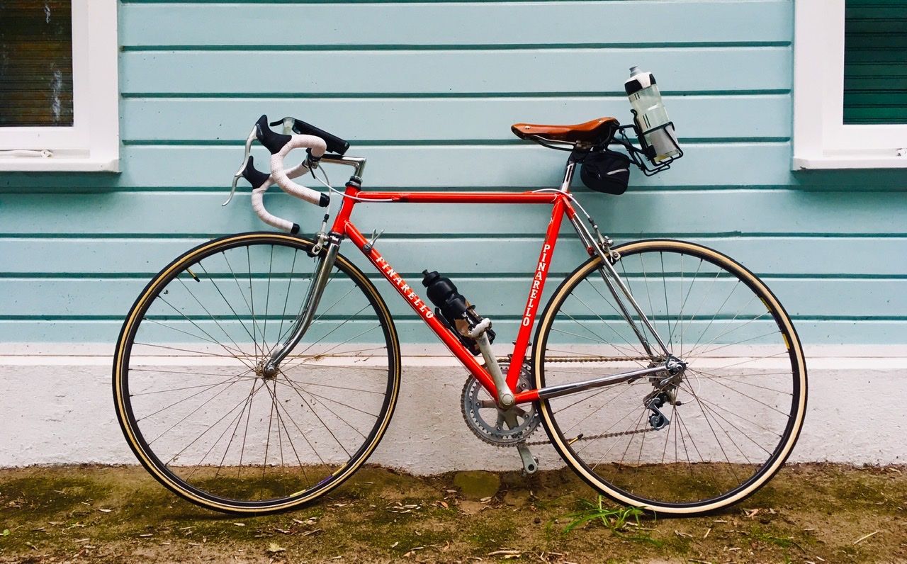

Hi Tartaruga,
Ich habe es bereits fertig und fahre auch viel und gerne damit. Ich finde es optisch auch echt schön. Ich habe es möglichst original gelassen. Nur die 105er Bremsschaltcombo kam weg, denn die ist optisch echt schlimm. Da kam dann die Rahmenschaltung dran. Ein paar 105er Bremshebel hatte ich noch in der Werkstatt. Ich habe das Rohr gemessen. Es ist ein 26,8mm . Du scheinst also recht zu haben mit dem Aelle Rohr.
Und so sieht es jetzt aus. Auf meinen Touren fotografiert.
Krasse Info Thomthom, kommst du aus der Ecke von Konz oder ist der Laden „Bekannt“. Dann passt das auf jeden Fall zusammen mit dem geschätzen Baujahr von Tartaruga.
Dann wurde warscheinlich das ganz normale Aelle Rohr verbaut aber optisch so lackiert, als wäre es ein Asolo mit SL Rohren? Also ein echter Blender ;)
