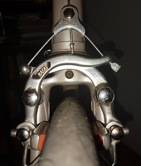

Erste Fragen: wo bekomme ich passende Querzüge für die Mafacs?
Da hätte ich nach so langer Zeit doch gerne neue.
Au, das ist knifflig ... oder teuer ;); das müssten die Mafac 4069 Kabel mit den Kugelenden sein ...
https://www.ebay.fr/itm/Mafac-Compe...l-Ball-End-Vintage-bike-Wire-NOS/312079863277
Ein einzelnes Kabel gibt's hier: https://www.ebay.fr/itm/OLD-BIKE-VI...TER-PULL-ALLOY-BRAKE-ROAD-RACING/202299344208
:eek: Hoppla, vielleicht gehen die alten doch noch ;)
Ich hatte überlegt, ob die hier gehen:
https://www.singlespeedshop.com/Sin...-Zubehoer/Dia-Compe-DC750-Straddle-Cable.html
Die haben kein Kugelende, sondern Zylinder. Ich konnte das auf Deinem Bild nicht genau sehen, meine aber, es müsste die Kugelvariante sein. Ich glaube, die Dia-Compe hat @Pananoia schon mal probiert und es ging nicht. Vielleicht kann er was sagen dazu ...
Ja, meine haben Kugeln und die Öffnung sieht auch etwas zu klein aus für die Zylinder. Aber vielleicht lassen sich die Zylinder ja irgendwie passend machen.

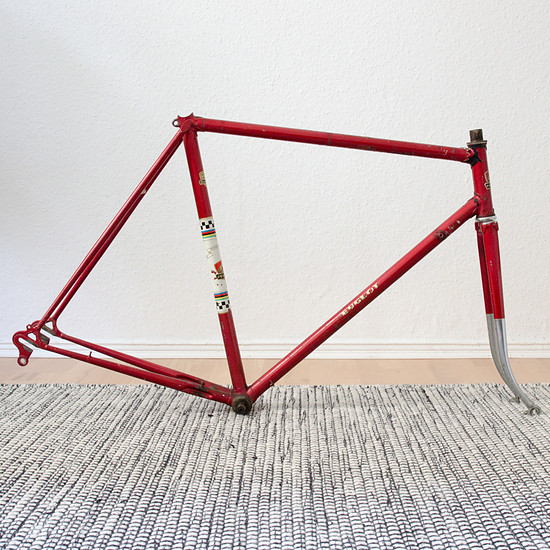

Moin,

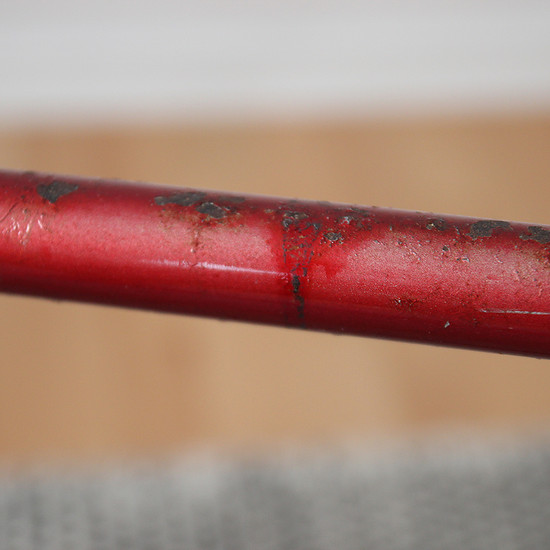

ich habe hier übers Forum ein PA10-Rahmenset erworben. Leider konnte man auf den Bildern im Biete-Faden nicht erkennen, dass vor allem das Oberrohr m.E. massiven Rostbefall hat; zudem ist der Lack auf einer gesamten Seite ausgeblichen. Aber gut - halt ungesehen gekauft. Ist euer Eindruck nach der Rostfraß auf der Ober- und Unterseite des Oberrohrs bereits ein strukturelles Problem? Oder einfach versiegeln und fahren?
Oberrohr - Oberseite:
Oberrohr - Unterseite:
Verfärbung:
Die Spuren und Verfärbungen machen natürlich irgendwie auch einen ganz eigenen Charme aus... ;-)

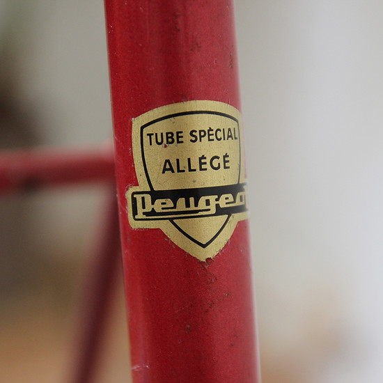

Jemand eine Idee zum Alter? Seriennummer: 79xxxx
peugeotshow.com bietet '66, '69 und '70.
Details:
Original-Setup ist mir nicht ganz klar. Im Netz habe ich unterschiedliche Informationen gefunden - Simplex Criterium/Prestige? Das betrifft vor allem die Schalthebel.
Dieser hier scheint die richtige Wahl zu sein. Auf Velobase scheint er jedoch noch nicht gelistet zu sein?
Im Netz habe ich zwei Setups gefunden: https://www.steel-vintage.com/peugeot-pa10-classic-road-bike-1960s-detail und https://www.10bici.net/10bici-bicycles/x-peugeot-pa10/
Sollten dies zu viele Bilder sein, gebt mir bitte Bescheid, und ich lösche einige. Gleiches gilt für die externen Links.
Beste Grüße
Philipp
Den Rahmen würde ich entlacken lassen , danach kann man genau sehen wie tief der Rost gefressen hat , die Unterseite vom Oberrohr sieht schlimm aus .
Erst danach täte ich mich für den Aufbau interessieren .
