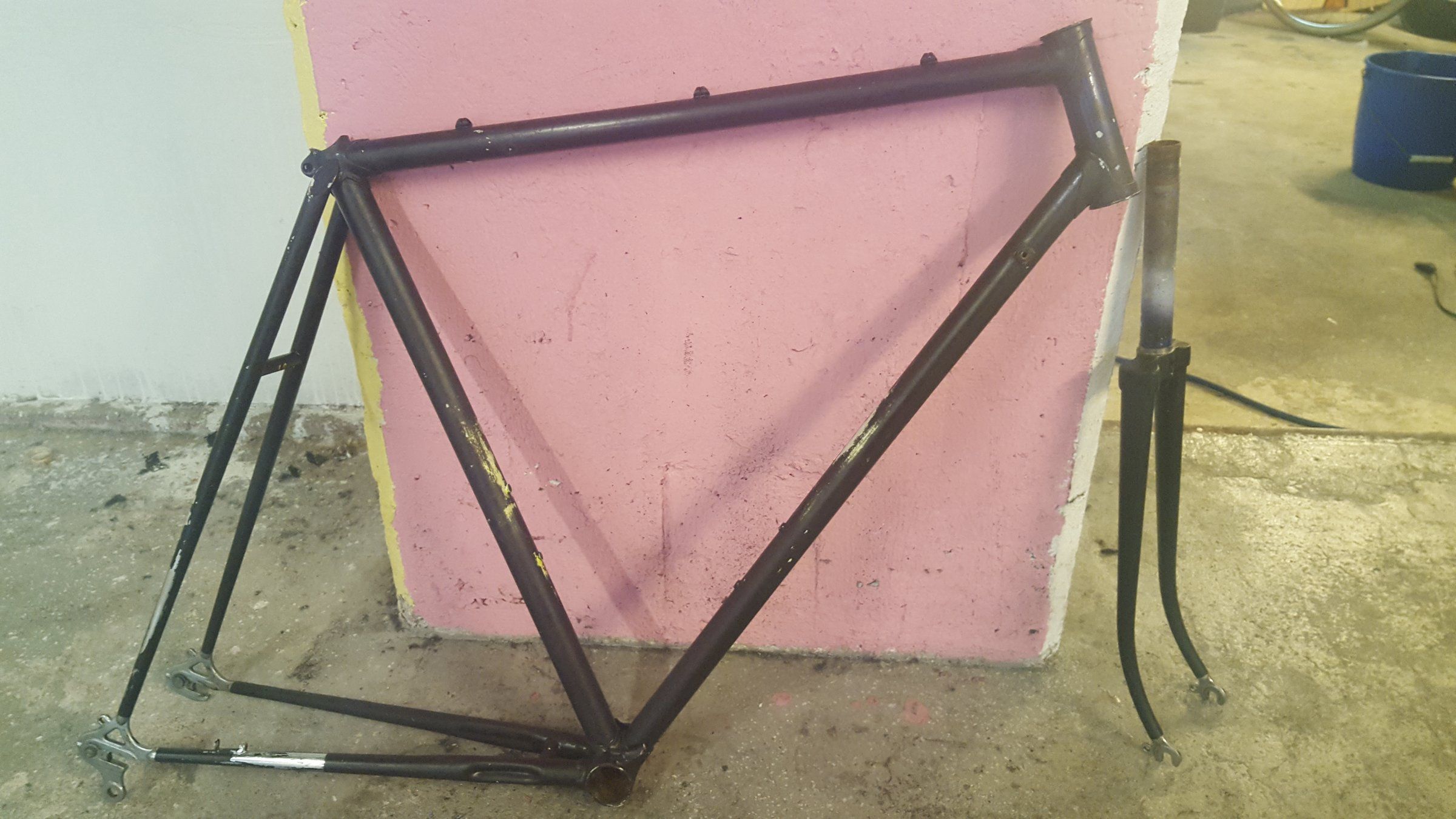

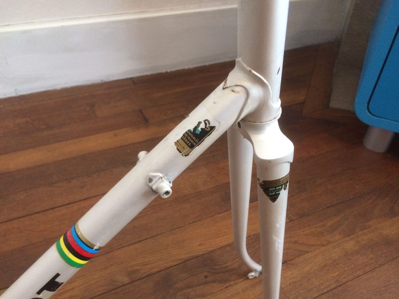

Frage an die Peugeot-Experten:
Ist das ein überlackierter PX10 Rahmen?
Was dafür spricht:
- Gabel und Hintere Streben sind verchromt!
- Am Tretlager ist eine Platte mit einer Rahmennummer, die ich leider nicht mehr entziffern kann..
- Simplex Ausfaller
- Gewicht ca 2100g + Gabel 750g -> Spricht für Reynolds 531
Was dagegen sprechen könnte:
- BSA Innenlager
- zusätzliche Flaschenhalterung am Sattelrohr?!
- der Lack unter dem Überlackierten scheint lila mit weißen Banderolen?!
- der Lack unter dem Tretlager scheint rosa
EDIT: Das mit der Flaschenhalterung hat sich erledigt, ich hatte es nicht mehr richtig in Erinnerung..

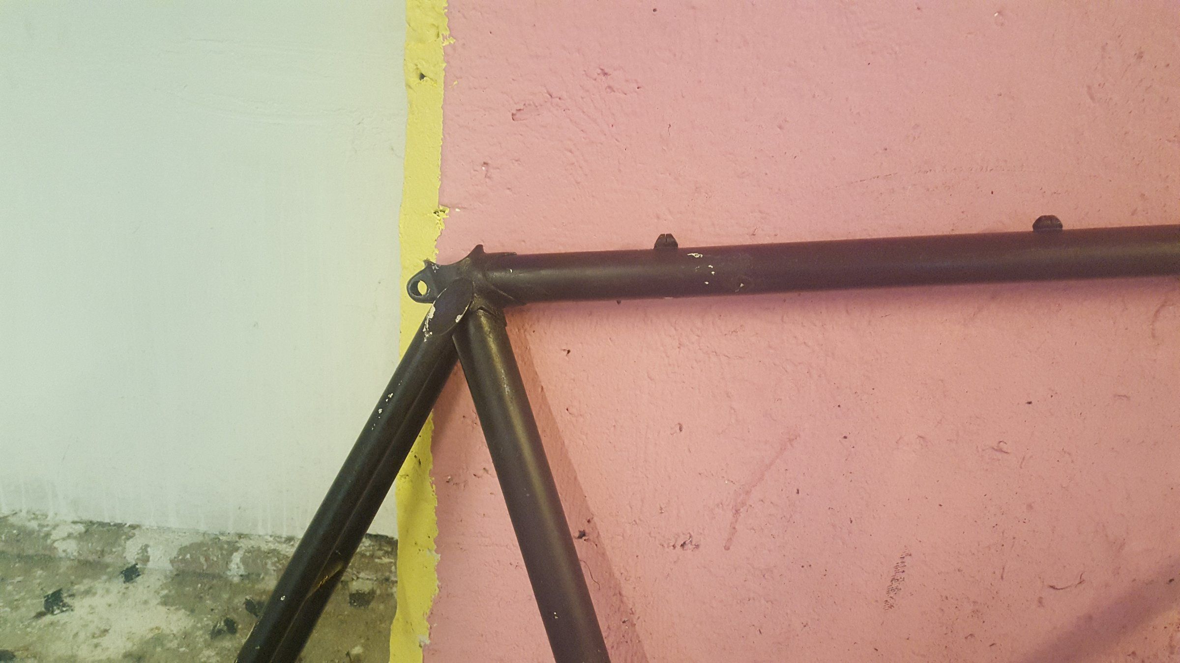

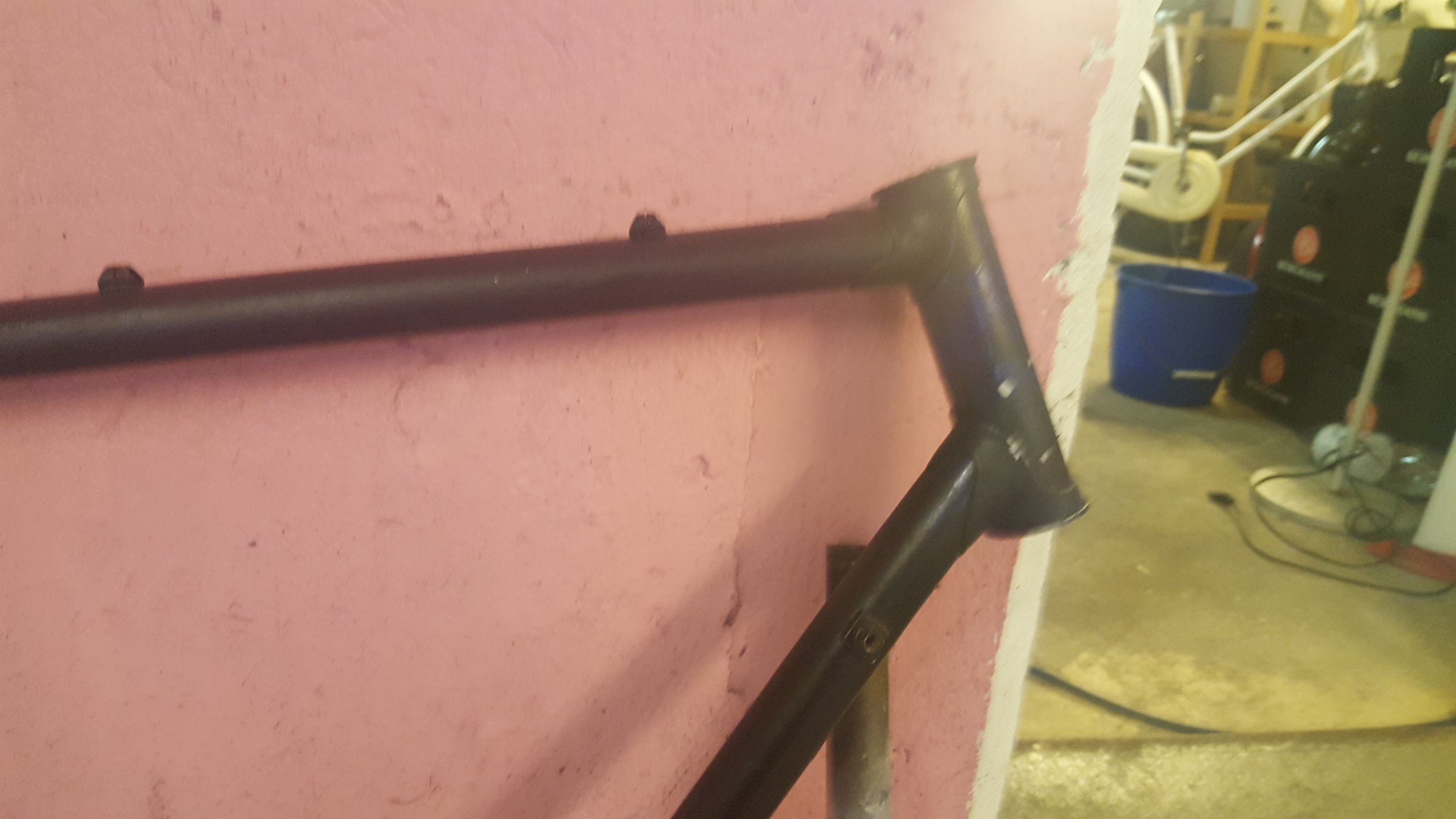

Re: Peugeot Rennräder
Was dafür spricht:

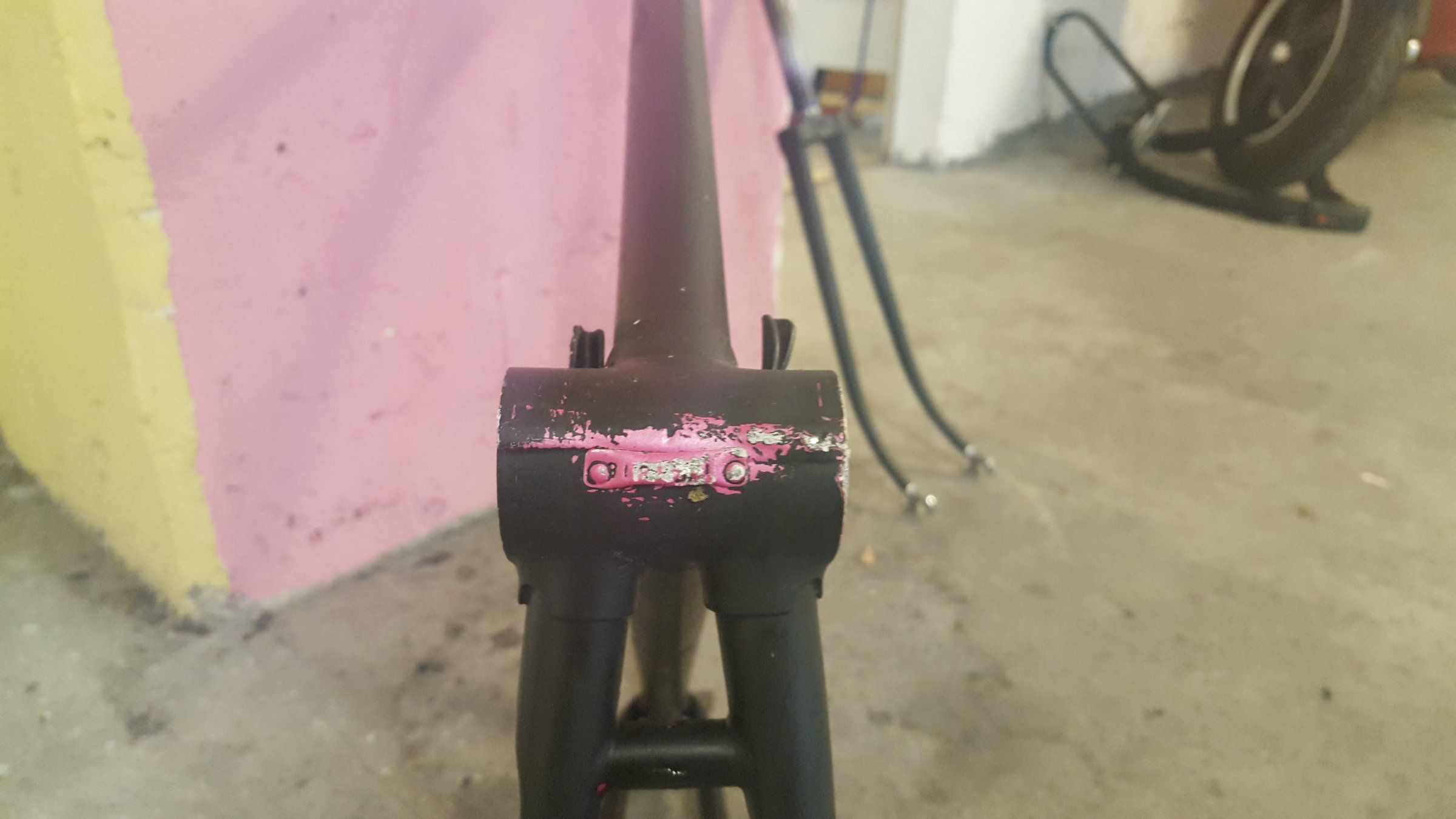

- Simplex Ausfaller
- BSA Innenlager
- die einzige Flaschenhalterung ist am Sattelrohr und nicht am Unterrohr -> das habe ich so noch nie gesehen?!

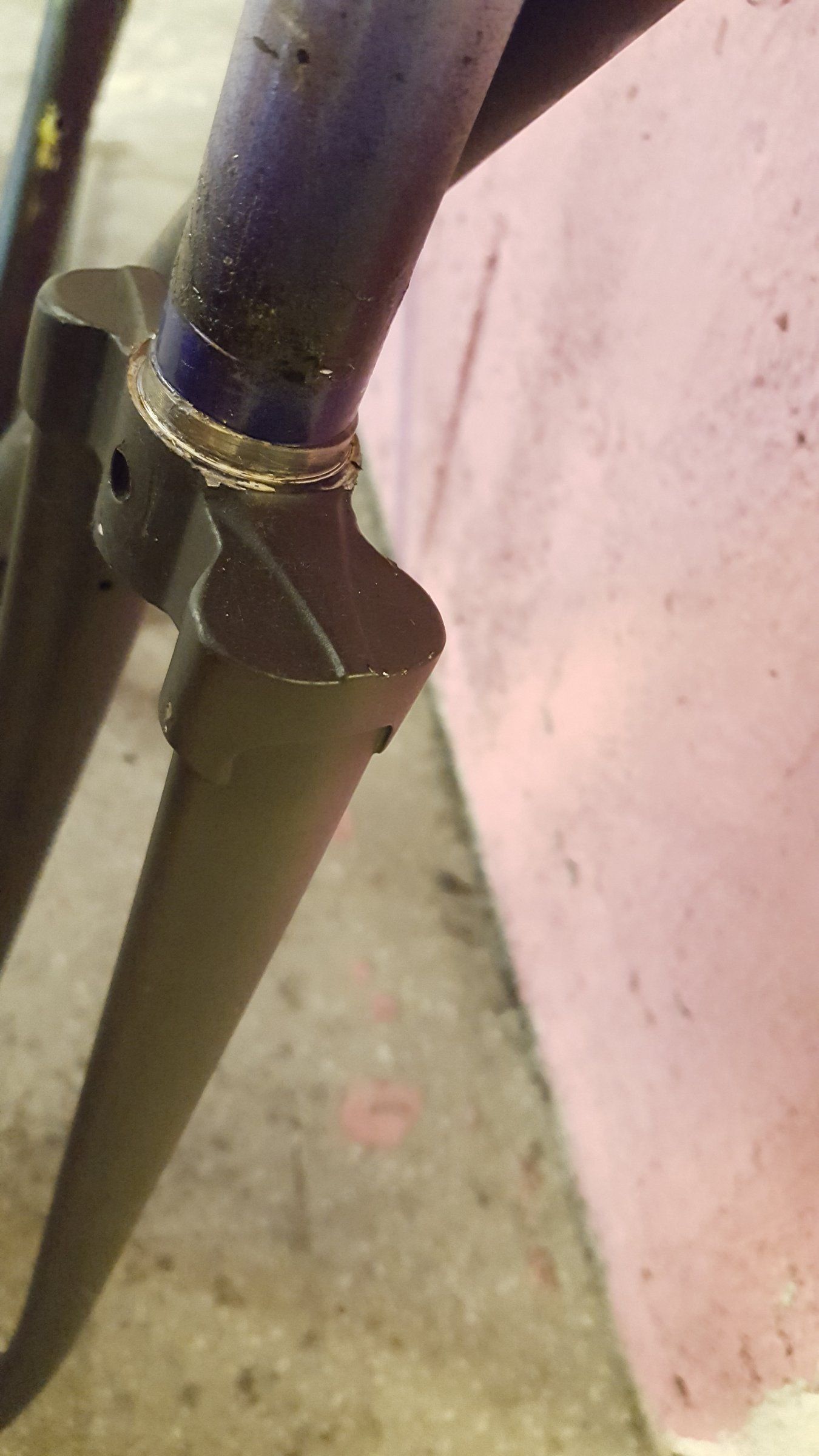

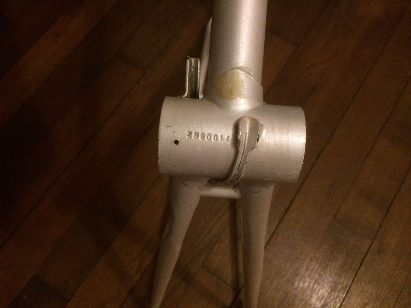

Anhang anzeigen 453015 Anhang anzeigen 453016 Anhang anzeigen 453017 Anhang anzeigen 453018 Anhang anzeigen 453021 Anhang anzeigen 453022

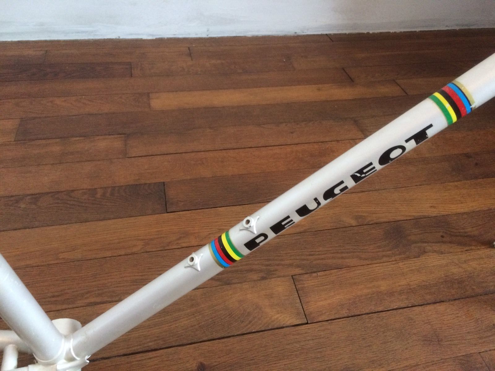

Was spricht dafür:
  • Sitzstrebenanlegung
  • Kettenstrebenanlegung Ausfaller
  • Muffen (Nervex DuBois)
  • Rahmennummerschild
  • Bremsbrücke
Was spricht dagegen:
  • Bremszugösen auf dem Oberrohr (könnten nachträglich angelötet worden sein)
  • Zugführung links auf dem Tretlager (siehe oben)

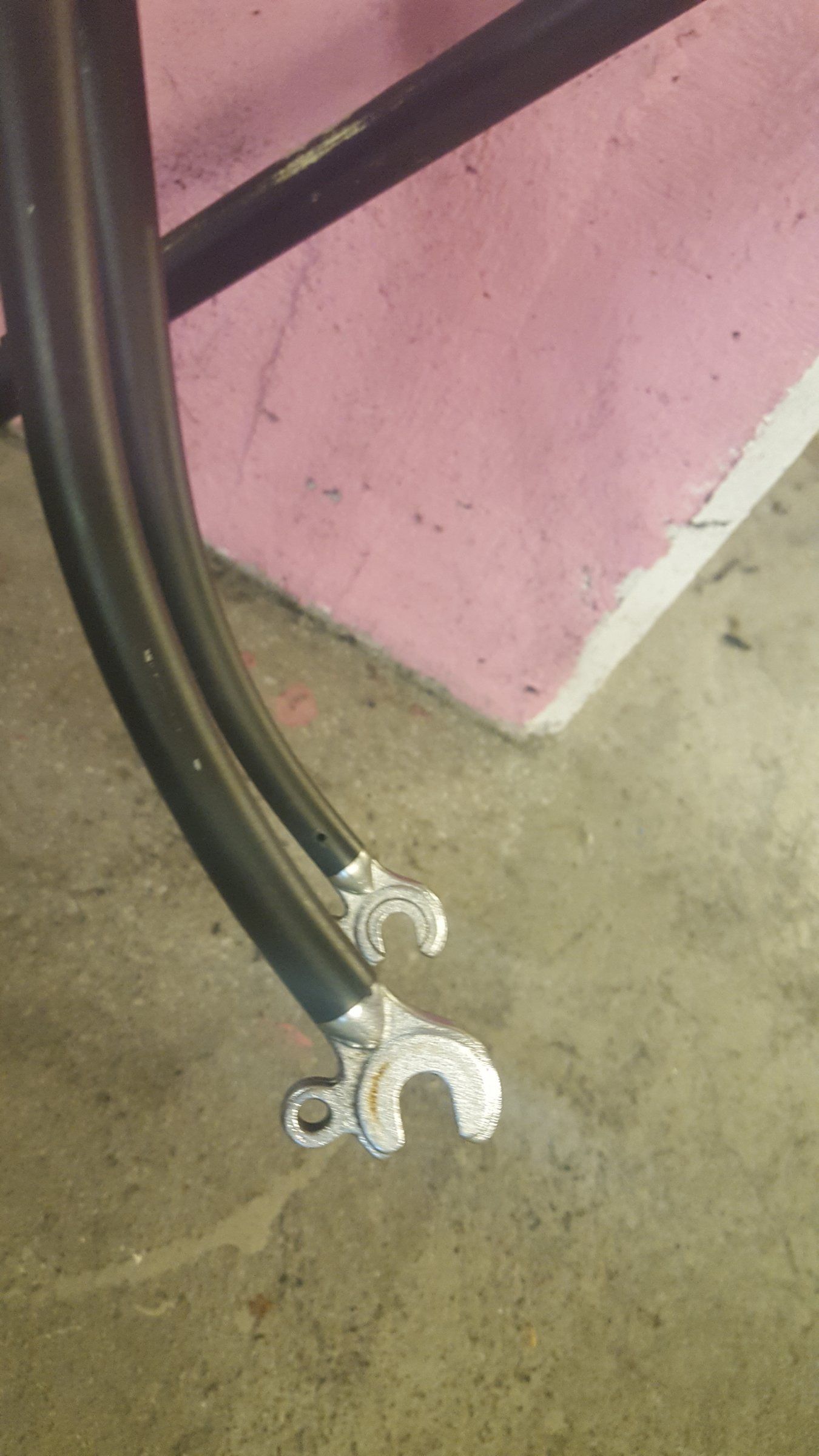

Hättest du bitte noch ein Foto von der Gabel (Gabelkopf)? Sattelstützendurchmesser = ? Die rechte Zugführung auf dem Tretlager ist von Campagnolo? Flaschenhaltergewinde sind doch im Unterrohr, oder sehe ich das falsch?

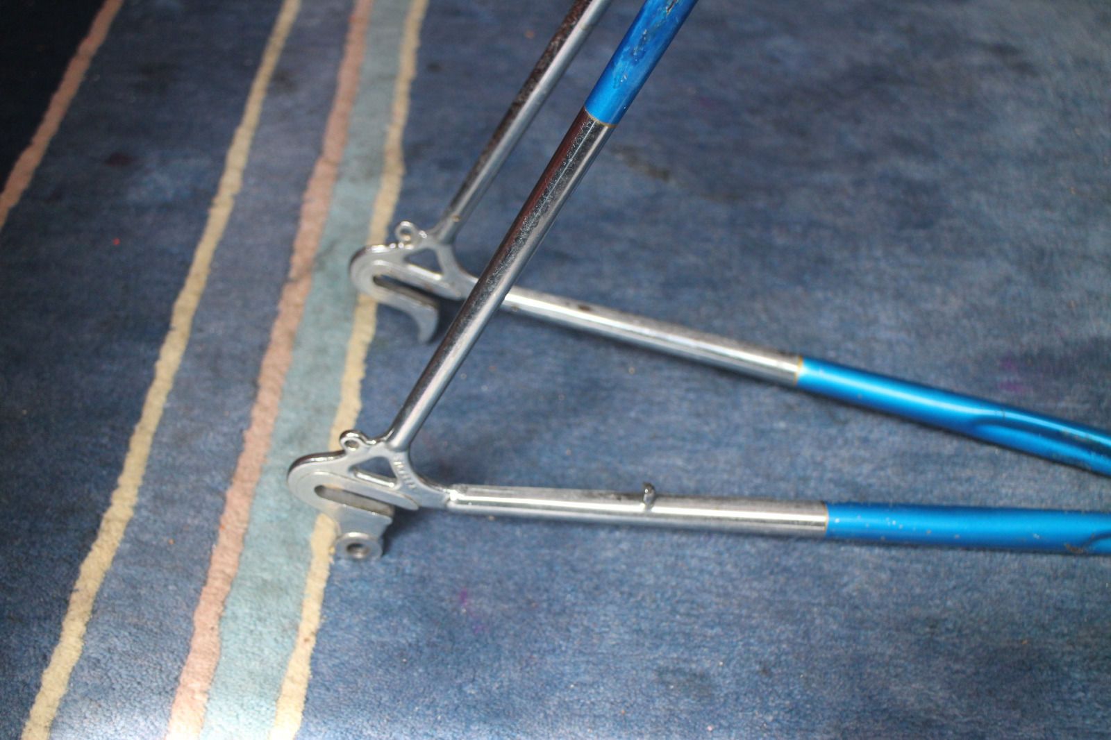

Und da die Farbe ja eh runter kann: Ist die Verchromung der Kettenstreben gleich lang? Oder rechts länger als links?

Also Sattelstützen-maß ist 26.2
Die Verchromung scheint gleich lang
Ich glaube mittlerweile eher an ein Mercier

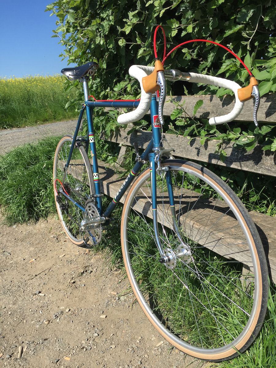

Hat doch etwas gedauert, aber heute war Probefahrt [emoji4]
Geht richtig gut

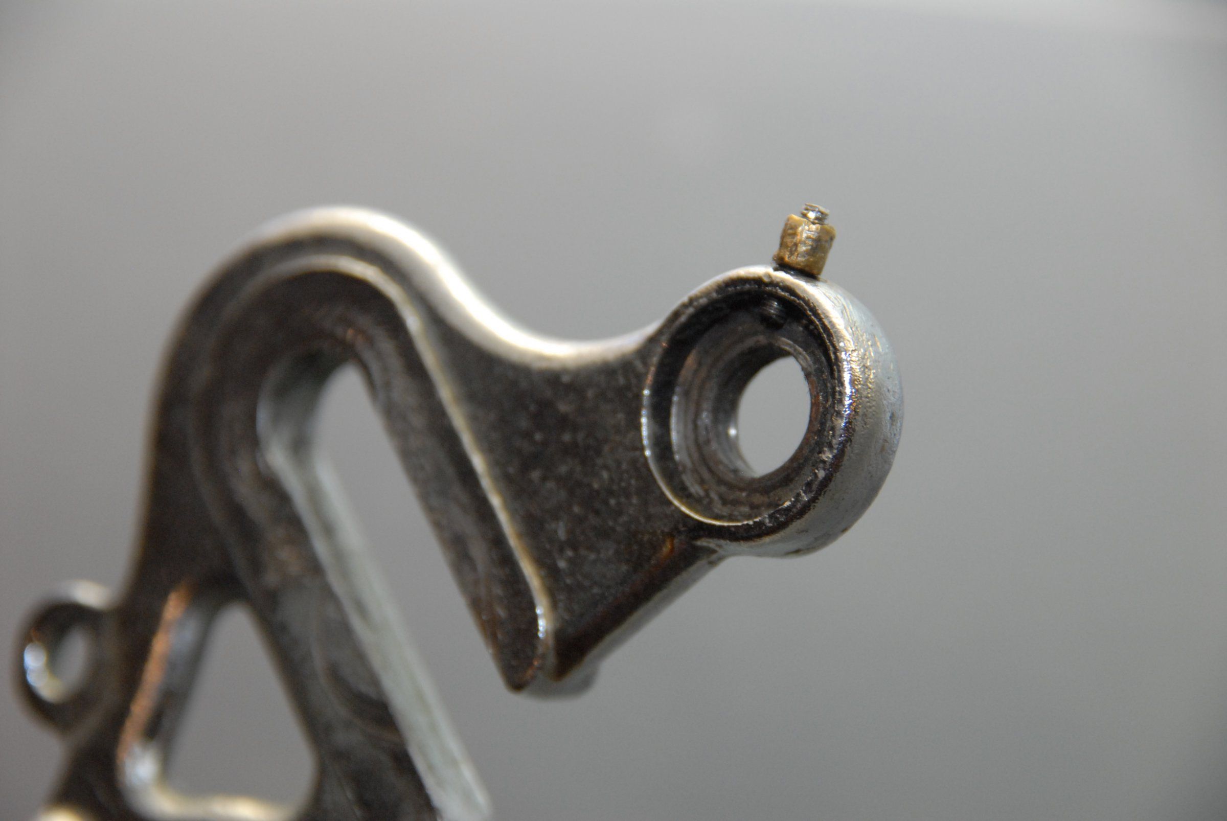

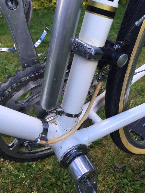

Bei der Gelegenheit, wer weiß was über die Schelle unten am Unterrohr für die Schaltzugumlenkung? Ist das Simplex? Ich will bei meinem diese unsäglichen Delrin-Klötze loswerden, finde aber nichts passendes.

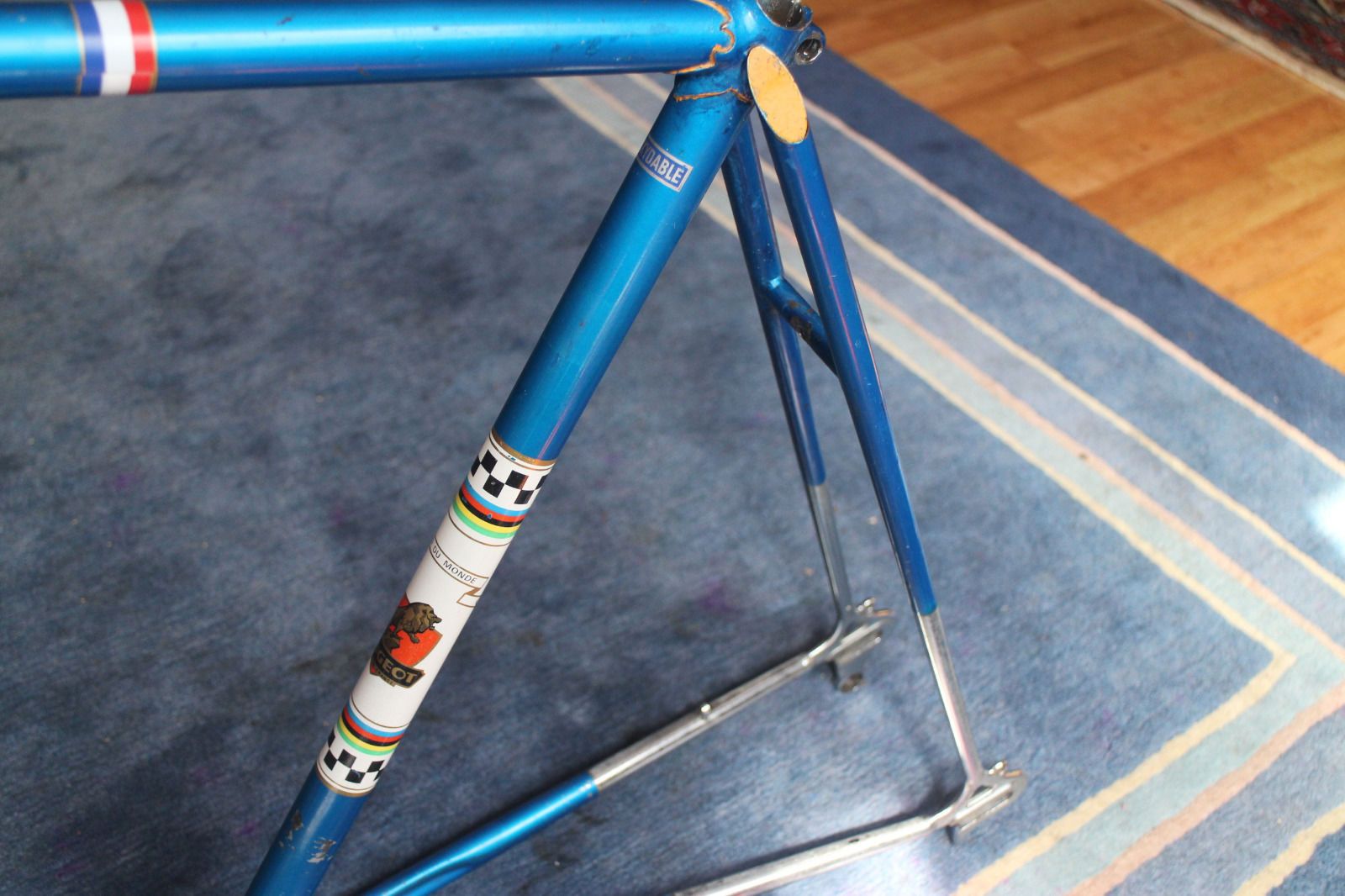

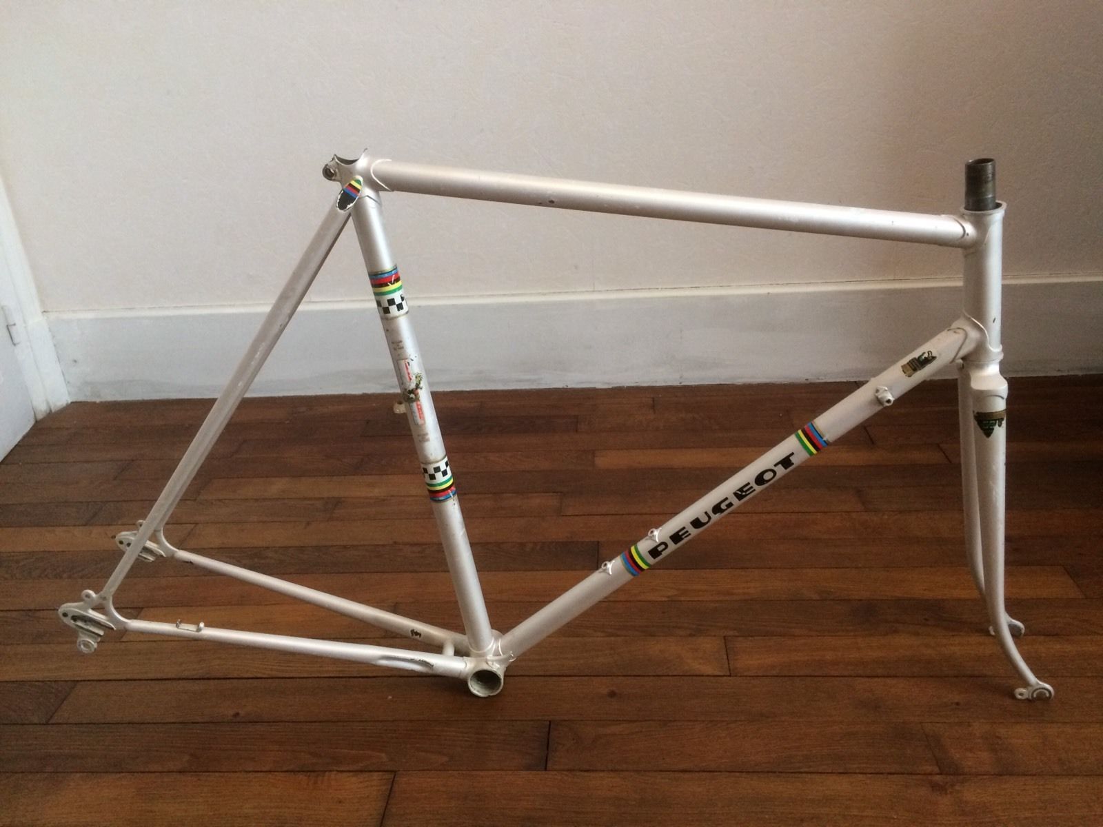

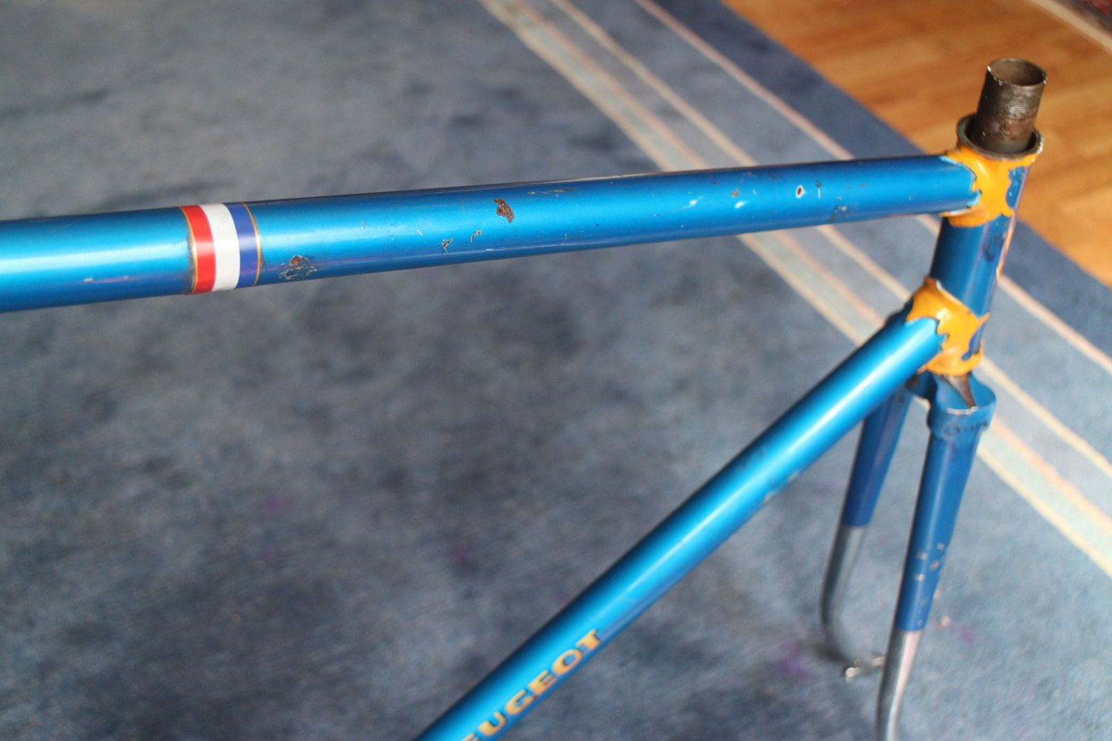

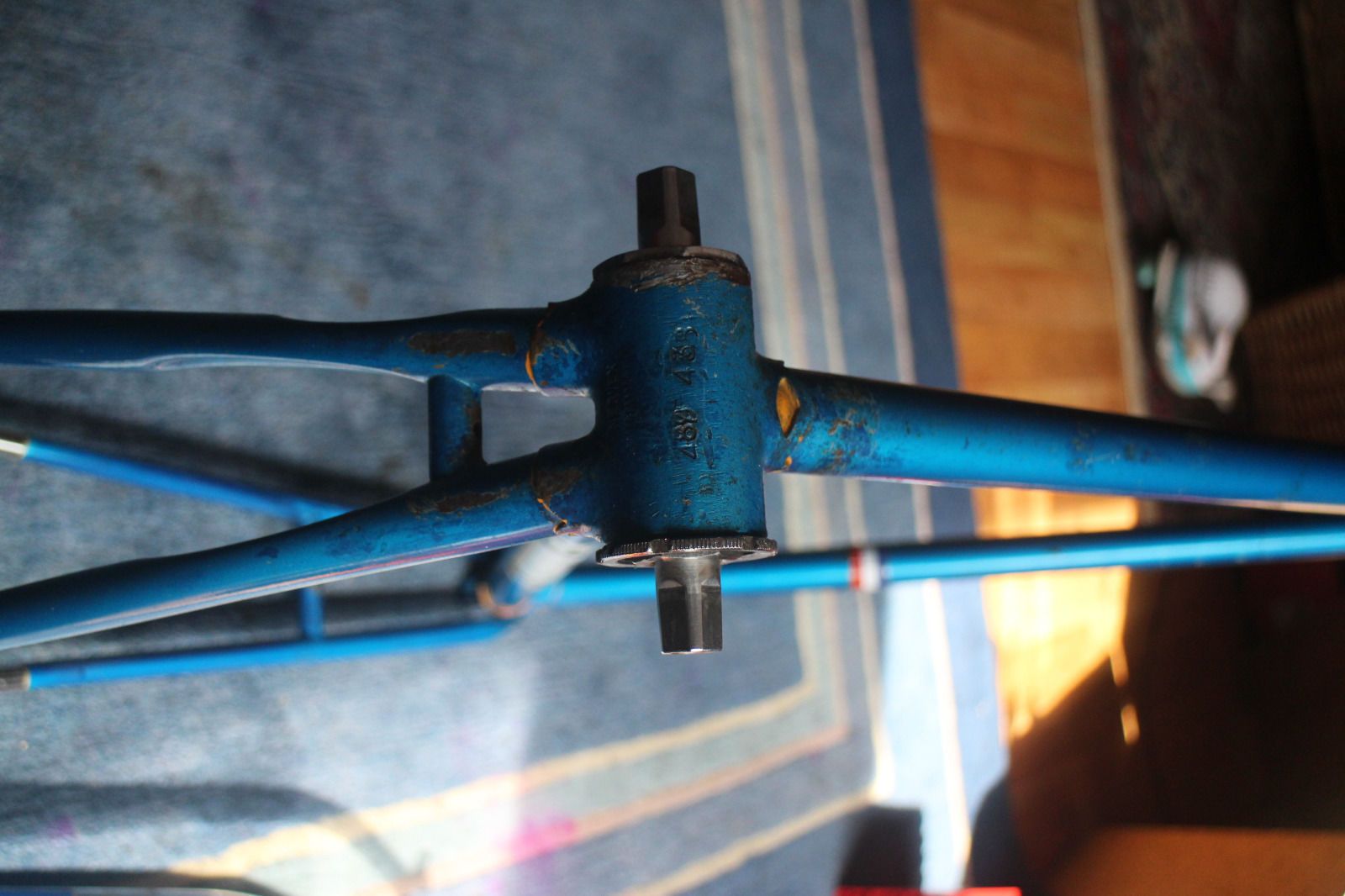

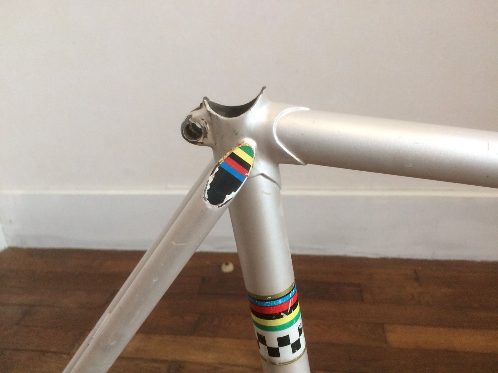

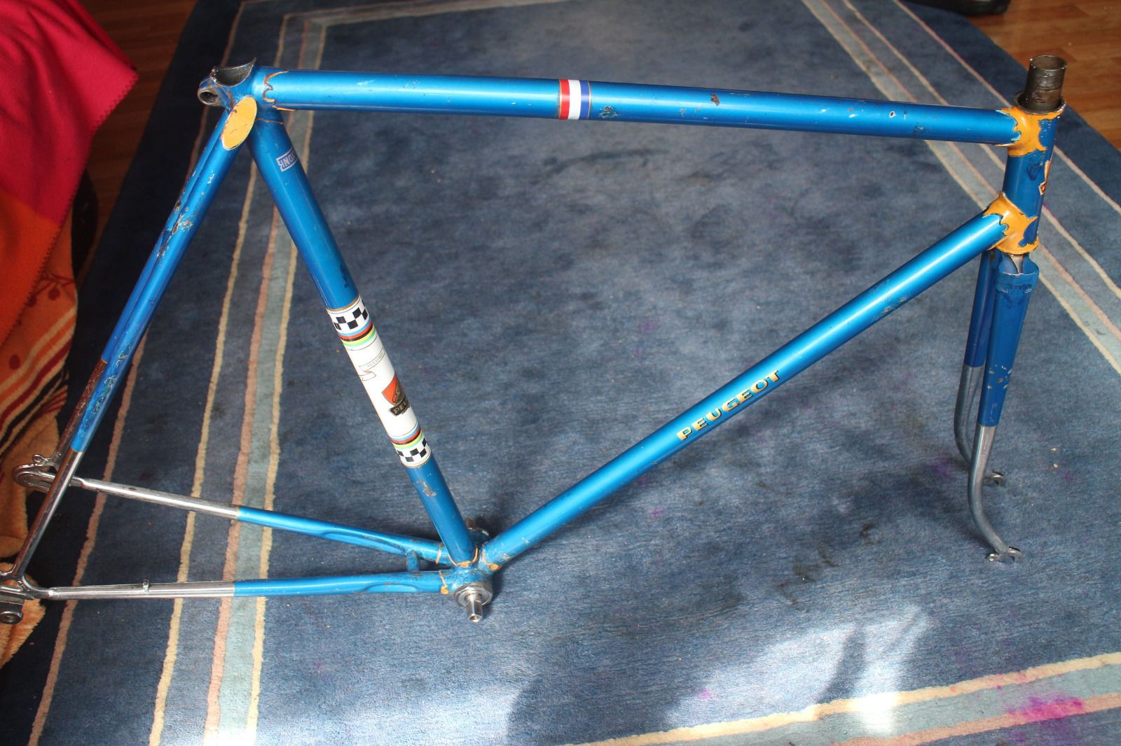

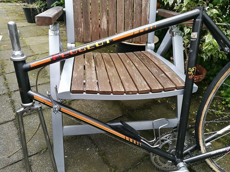

Als Übersprungshandlung wegen der, durch Dienstreise verpassten, Klassikertage habe ich mir diese beiden Rahmen zugelegt.
Der Erste ist wohl ein 1977 PY.
Anhang anzeigen 454251 Anhang anzeigen 454252 Anhang anzeigen 454253 Anhang anzeigen 454254 Anhang anzeigen 454255
Aber der Zweite?
Anhang anzeigen 454256 Anhang anzeigen 454257 Anhang anzeigen 454258 Anhang anzeigen 454259 Anhang anzeigen 454260
Sehr schön ... :daumen: Vor allem das blaue PX 10 schreit nach einem Aufbau-Faden ... :) Mach doch bitte mal die Banderole am Oberrohr weg; die haut einem ja das Aug' aus ...:D
Schönen Gruß von Bleu zu Bleu ...
Grüße
Andy
ja, die verbaute ist von Simplex

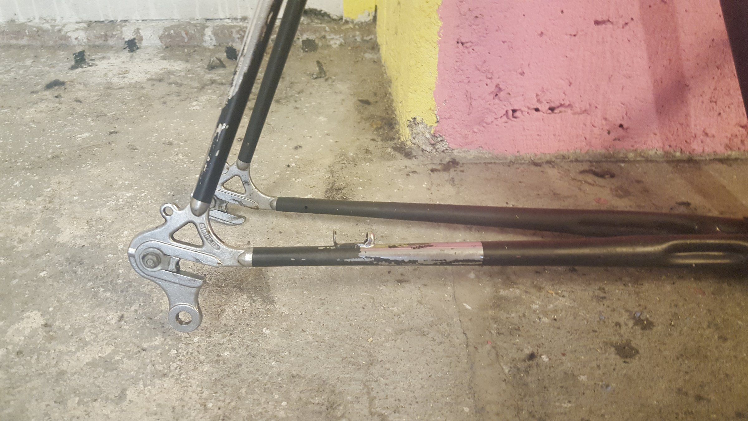

Selbst gebastelter Schaltwerk Anschlag ?
Das ist mir noch nicht begegnet und Ahnung habe ich auch keine ...
Was für eine Schaltwerksbefestigung gehört hierzu?
Standard Simplex oder etwas Spezielles?Anhang anzeigen 454469
Für mich sieht das aus als hätte jemand einen für Simplex SW gebauten Rahmen für "normale" SW umgebaut. Dazu hat er den Rest eines Ventils benutzt.
Respekt für so viel Phantasie.
Ich würde den Ventilrest ausdrehen und den (wahrscheinlich) französischen Rahmen mit einem passenden SW versehen.
:cool:
