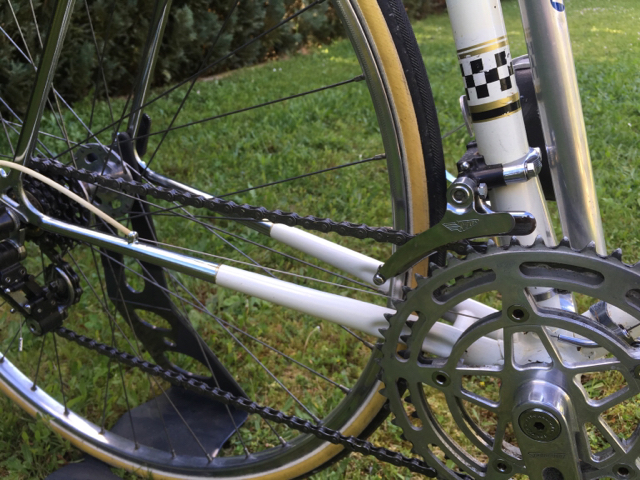

So langsam sind alle Teile fürs PRO 10 zusammen. Vom Lacker immer noch nix neues :mad:
Das Competition Tretlager musste inzwischen einem mit Titanwelle weichen, ist auf dem Weg zu mir. Besonders freue ich mich über ein SLJ 5500 mit Werksbohrungen. Sind nicht so leicht zu finden. Das passende Schild hab ich bereits.

Oh. War das SW noch im 3stelligen Bereich? :cool:;)
Ein PY scheint ist mir nicht zu sein aber ich bin wenig "expertig".
Was ist es denn?
Diese "Werksbohrungen" sehen nach nix besonderem aus...:idee:
Joa, ist wie so oft. Erspart 2gr, ist dafür teuer und bruchanfälliger, sieht dafür halt geil aus . Nee, die wurden nicht so häufig produziert und hauptsächlich von den (Peugeot) Werksteams benutzt, wobei diese dann oft noch zusätzliche Bohrungen auf der Rückseite der Platten hatten, auf welchen der SimplexSchriftzug ist
