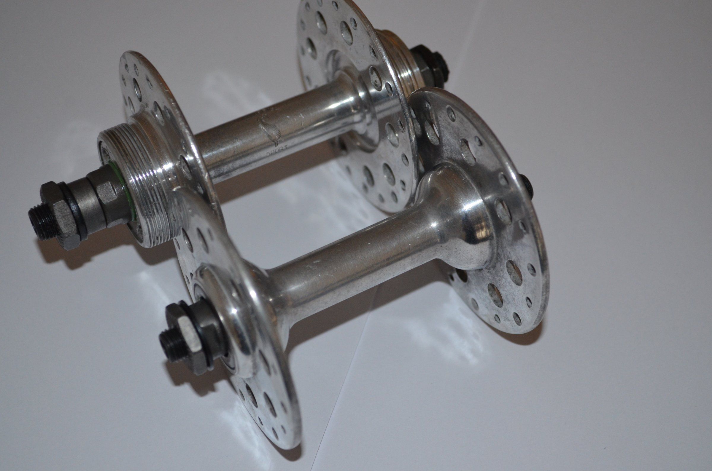

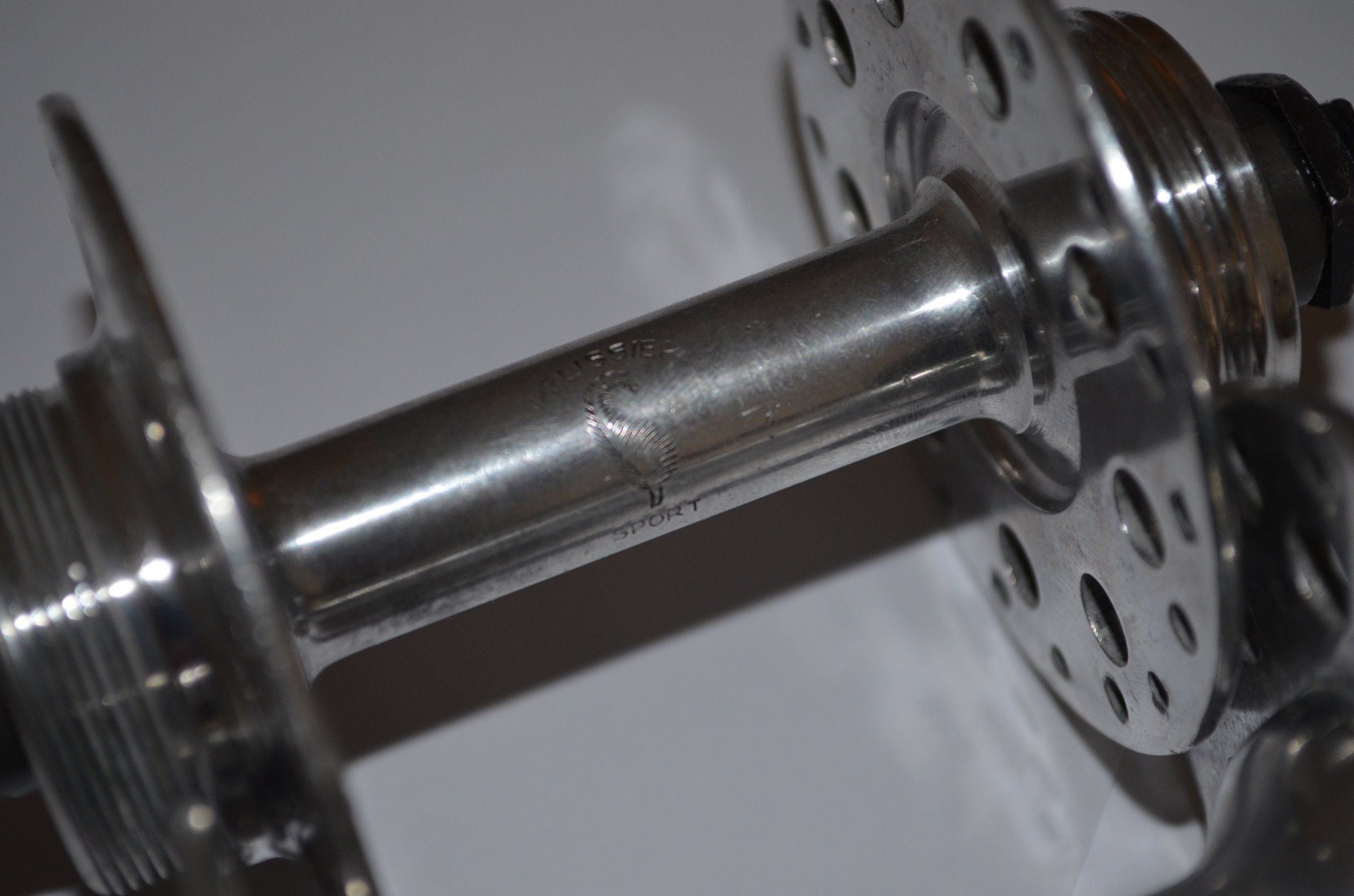

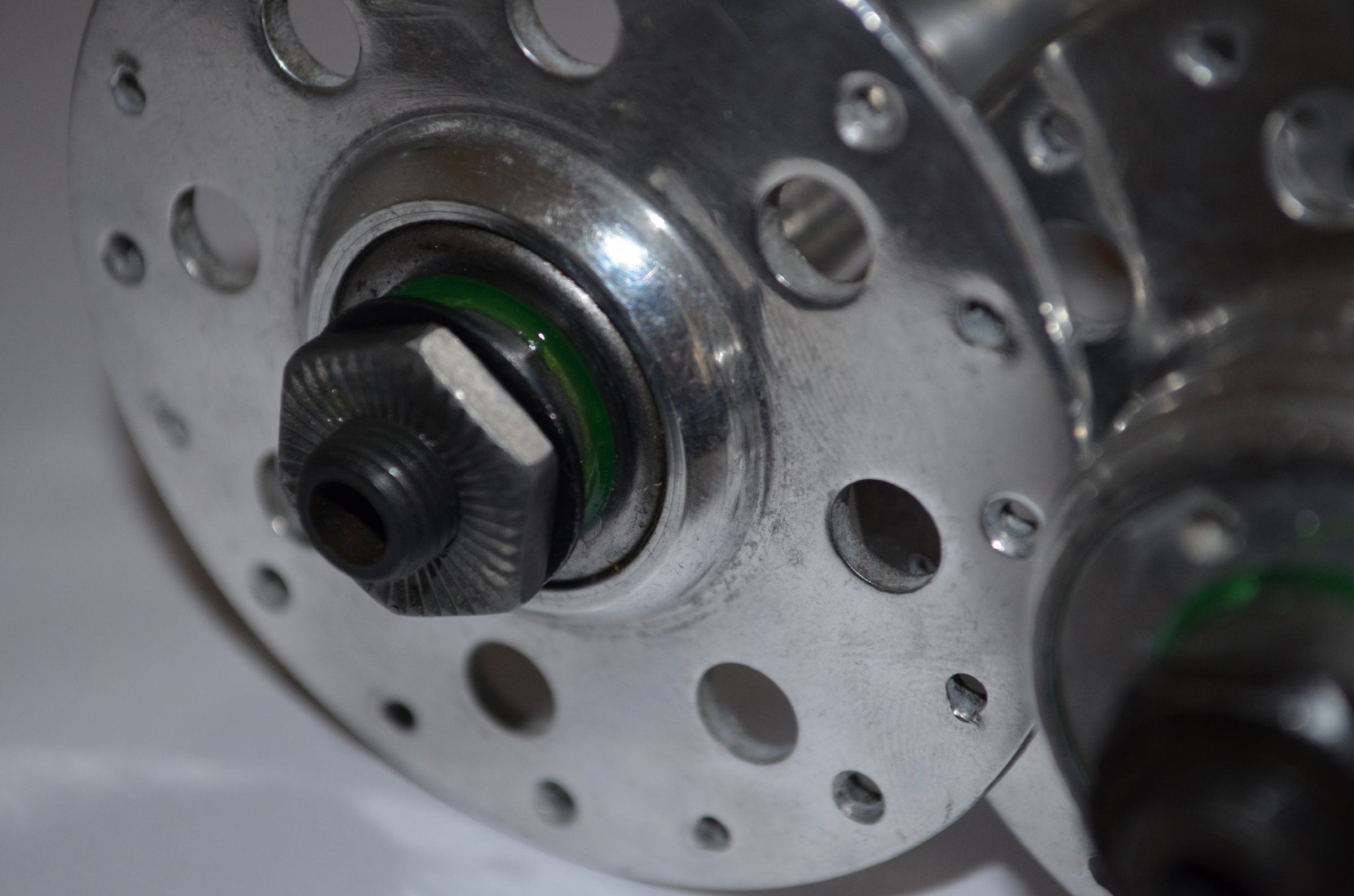

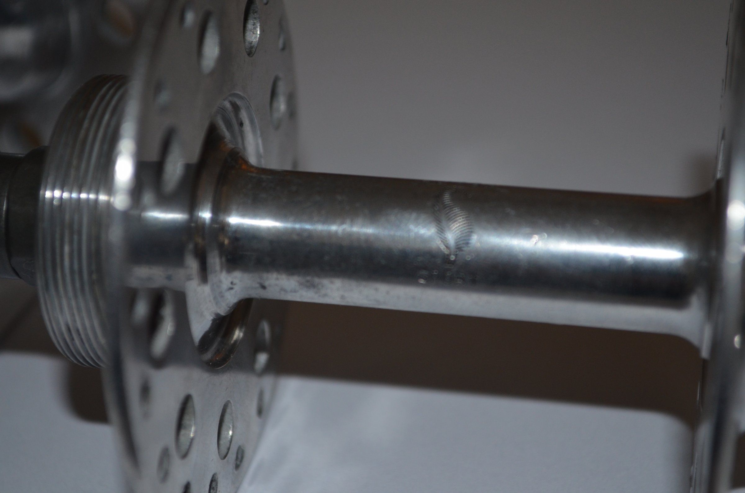

Oh, Schnellspanner! Dafür waren sie ja berühmt!

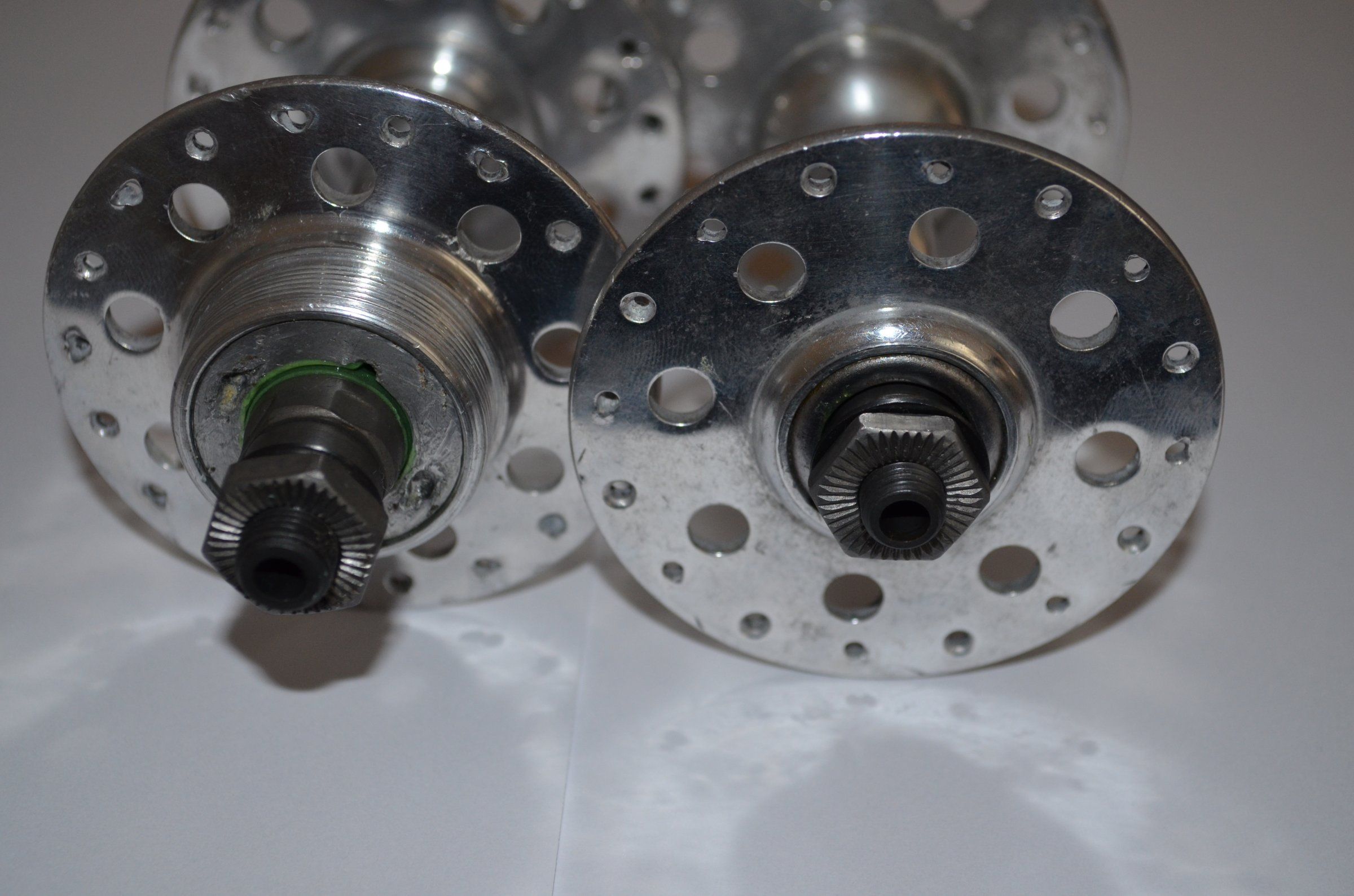

Hast du Naben?
Nein keine passenden
Hast du Naben?
Nein keine passenden.
Ich schau mal nach. Wird aber nix besonderes werden. Falls du möchtest.

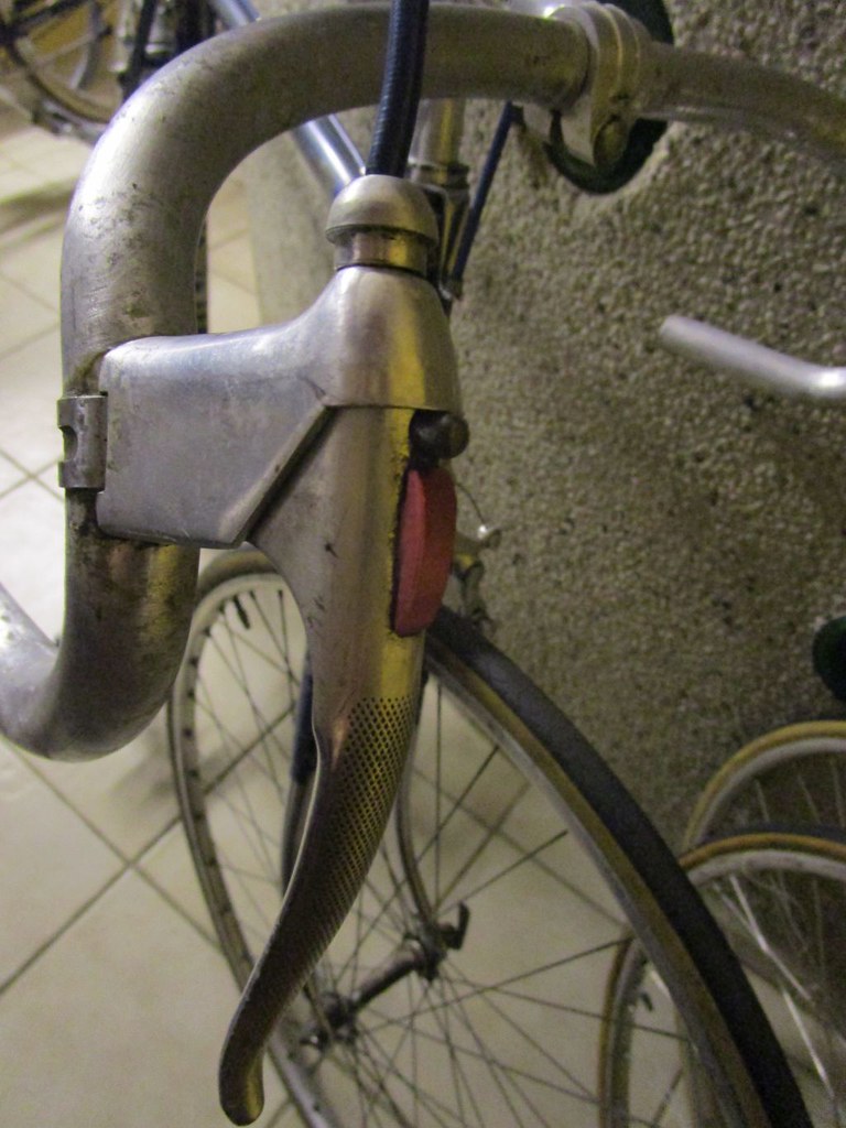

Doch müssten Altenburger sein, hatte ich mal als Set an einem Rad. Ich schau morgen mal nach.Wer kennt denn diese scharfen Bremshebel mit Schnellauslösung, hatte wegen dem roten Eloxal an Altenburger gedacht, aber glaube ich nicht.

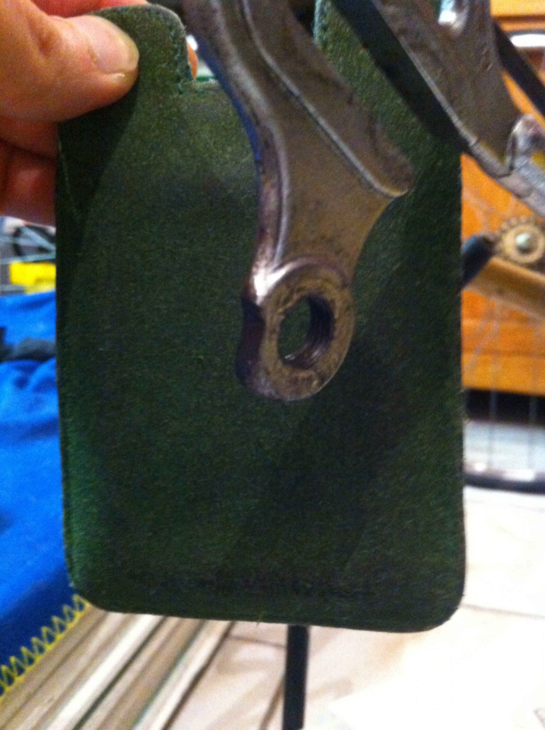

Abend,
ich habe eine Frage zum Schaltauge an meinem Peugeot. Es ist ein Randonneur, laut Steuerkopfschild Bj zwischen 1975 & 1980.
Wie auf den Fotos zu erkenne ist am hinteren Ende des Schaltauges eine kl. Aussparung. Ich hatte eine Shimno 600 EX Schaltung dran montiert die mir bei der ersten Ausfahrt ums Ohr geflogen ist da sie in die Speichen gekommen ist. An den moderneren Schaltungen ist eine Schraube welche an das Schaltauge stößt dran, um die Spannung des Schltwerks zu verändern, Ebenso haben modernere Schaltaugen dafür eine Stelle an welcher die Schraube plaziert wird.
Mein Schaltwerk, Sh 600 EX, besitzt anstatt dieser Schraube einen festen Begrenzer, welcher sich ums Schaltauge schmiegen sollte. Leider ist das Schaltauge vom Umfang her größer.... weshalb das Schalterk nicht richtig parallel sitzt und in im obersten gang vielleicht mal in die Speichen kommt ;-(
Wie kann ich dieses Problem lösen ohen eine neuere Schaltung zu montieren??
Über Anregungen würde ich mich sehr freuen.....
