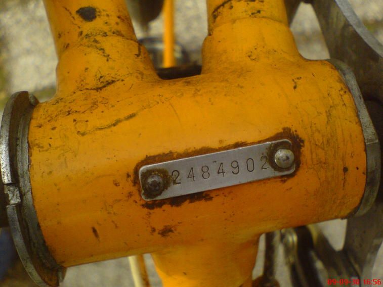

Die Rahmennummer sagt dann erste Zahl: Baujahr (8 = 78) nächsten Nummern Monat (01 = Januar). Das scheint mir nicht ganz stimmig, da eher Laufräder und Kram auf Lager ist und die Rahmen später produziert werden. Bei cyclespeugeot.com heißt es auch, dass vor 1979 keine Datierung über die Rahmennummer möglich ist.
Deine Naben sind von 10. bzw. 13. Woche 78, das Steuerrohrschild und die Decals deuten auf Bj. 75 bis 79.

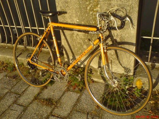

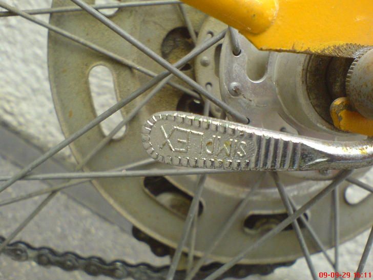

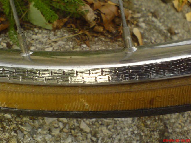

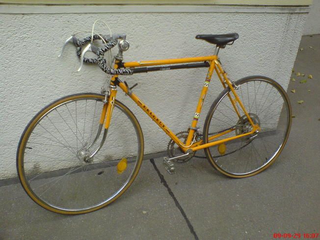

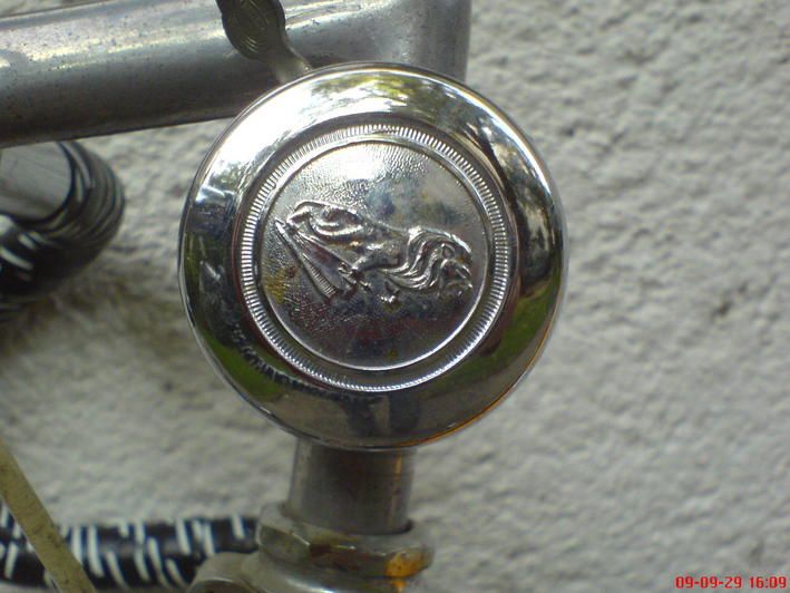

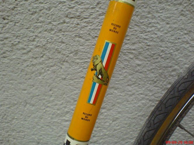

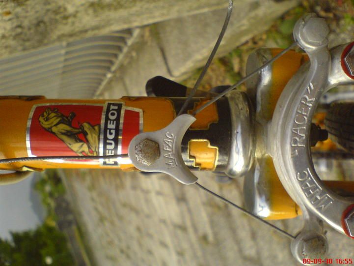

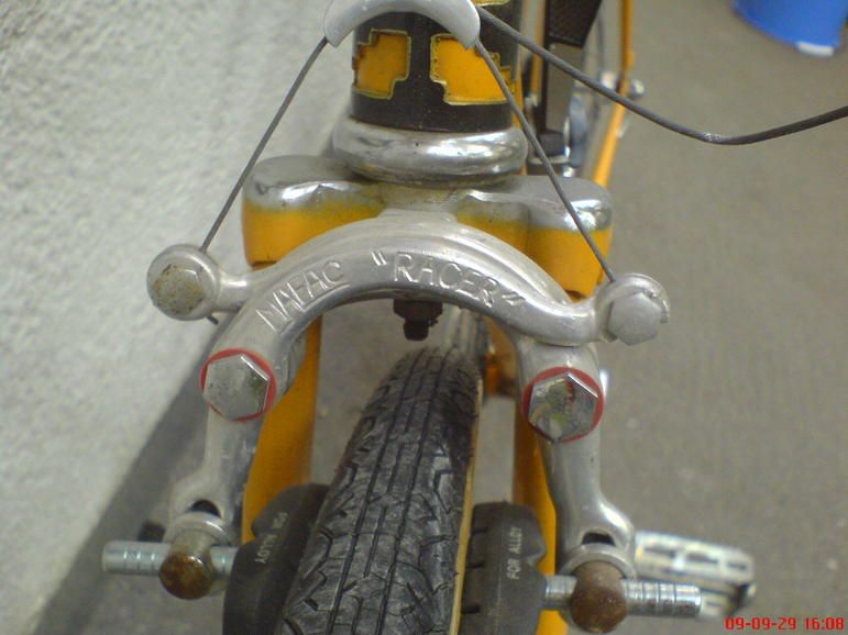

HALLO an ALLE! Ich bin hier vollkommen neu das ist mein erste beitrag.
Ich habe von meine ältere kollege einen peugeot rennrad bekommen vor paar jahren, bis jetz im keller gestanden. Wie ich sehe sollte das auch ein spät 70-er sein PR 10? Ich möchte aber genau wissen welche modell ich habe,könnst Ihr vielleicht helfen?
Bei achse steht normand 03 76 wenn ich gut gesehen habe! Ich hoffe bilder auch hinzugefügt. und DANKE voraus Grüsse :Zoltan

Ich denke das Rad ist etwas früher gebaut worden, ca anfang-mitte 70 - Decals, Muffen, und die schöne Klingel-. Weiterhin denke ich eine Dynamohalterung erkannt zu haben was für ein Sportmodell spricht.
Mache doch mal Bilder von der anderen Seite, Schaltung, Kurbelgarnitur.
Dann werden dir hier noch einige bessere Auskunft geben kännen als meine Wenigkeit.
Das hieße dann also, dass die Normandy-Naben im März 1976 hergestellt worden sind, und dass das Rad normalerweise entweder noch 1976, oder spätestens 1977 ausgeliefert worden ist. Von der orangenen Lackierung her käme das (also eher 1976) auch gut hin.

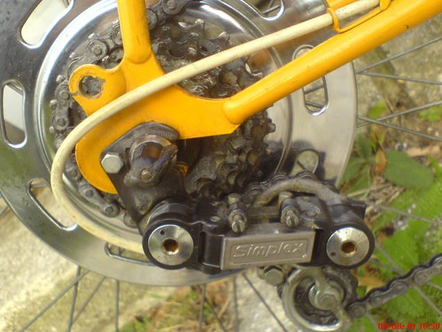

Hallo!Ich habe noch einige bilder gemacht. Bei peugeotshow.com habe ich noch nicht die richtige gefunden. zb. Ich schaue drauf wo ist pumpenhalter,kurbel typ,soll mit mafac racer bremsen ausgestattet sein .bei 76-er jahrgang gibts ein änliches orange aber dort der vordere gabel nicht verchromt laut bild.Interessant noch bei mir die felgen kein alu sind sondern verchromte metall,RIGID CHROMLUX.
Hm, eigentlich ähnelt Dein Rad am Ehesten dem UO 8 des 1975er Jahrgangs, finde ich, auch wegen der Keil-Kurbelgarnitur. Andererseits: Diese Kataloge, die man da im Netz findet, sind eine große Hilfe, aber sie sind leider nicht immer vollständig (es fehlen ja oft die Sport- und Tourenräder), und vor allem geben sie nicht unbedingt das Programm wieder, das man seinerzeit in Deutschland kaufen konnte - da gibt es durchaus Abweichungen. Manche Peugeot-Modelle, von denen es erhaltene Exemplare gibt, tauchen auch gar nicht in den Katalogen auf.
Die Peugeot-Klingel an Deinem Rad ist zwar sehr schön (und heute auch schon gesucht), gehört aber mit großer Wahrscheinlichkeit nicht an dieses Rad, sondern stammt von einem Tourenmodell mit Sportradlenker.
HALLO!Du hast recht meine meinung auch der bike war original mit kotflügels,gepäckträger,dynamo ausgerüstet und nicht im katalog drinnen!Dynamo halter habe ich auch schon bemerkt(li/hi):)..bei vordere gabel siethman auch die löcher für kotflügel halterung und darum hat keine alufelgen, Danke deine mithilfe! obwohl diese technik sind alt genug bin ich voll überrascht von fahrkultur!!!sehr schnell und leichtgängig ,na ja bremsen sind ziemlich schwach. Grüsse:Zoltan

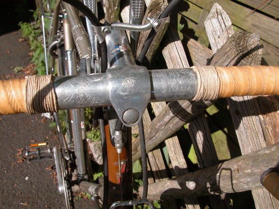

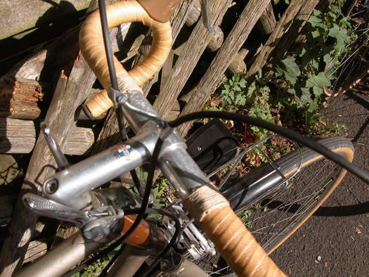

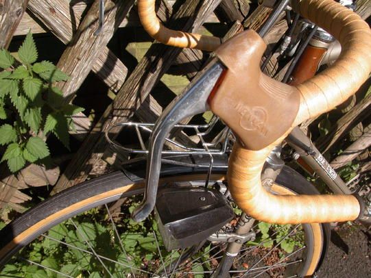

Ganz klassisch und stilgerecht ist da nur Schellack. Habe ich an meinem Alltagsrandonneur der meist "draußen" parkt. Den fahre ich auch im Regen. Bisher keinerlei Probleme mit dem Lack, weder bei Nässe noch bei Hitze im Sommer. Man muß halt mehrere Schichten auftragen, solange bis man die gewünschte Struktur oder Glätte hat. Wenn er richtig verdünnt wird trocknet er recht schnell ab. Hier mal ein paar Bilder:
Ach ja, zum Auflösen der Schellackflocken eignet sich medizinischer Alkohol besser, da er weniger Wasseranteil hat wird er dann nicht trüb, was bei normalem Brennspiritus gelegentlich passieren kann.

Hallo Drexl,
ich sehe du hast von unten nach oben gewickelt.
War, ist das weißes Band? es sieht sehr bräunlich aus.
Hast du gebleichten Schellack genommen?
