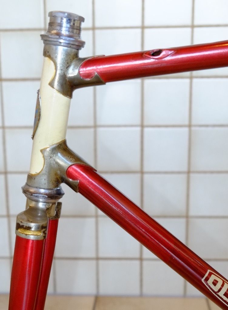

wie man sieht ist der Gabelkopf doch etwas in Mitleidenschaft gezogen worden. Auch hat die Kurbel einige Rostpickel. Zuerst dachte ich ich kann die Muffen aufarbeiten als alter Zerspaner aber denkste: sind sind unter Lack welcher erst gebeizt werden müsste....
Ich sag mal so: Das gehört sich so für einen alten Rahmen
Lass das nur so !! Geh vorsichtig mit 1000 Stahlwolle drüber und dann mit Owatrol versiegeln. Ich pinsle dann immer alles ein warte ca. 2St. , in der Zeit kriecht das Owatrol überall hin und dann abwischen ein leichter Film bleibt eh drauf und du wirst den Bock ja nicht als Stadtrad benutzen und bei Wind und Wetter fahren.

Ich mag generell gepflegte Räder schon gerne, und finde gut gemachte bzw. gut erhaltene Chromschichten attraktiv, aber wenn das hier im Wesentlichen schon alles an Schäden und Korrosion darstellt, könnte ich jedenfalls bei einem fast 70 Jahre alten Rahmen definitiv gut damit leben.
Man sollte gerade beim Verchromen auch immer daran denken, dass ein wichtiger Teil der Vorarbeiten aus dem gründlichen Schleifen des Metalls besteht, dass also (im Gegensatz zu einer fachmännisch vorbereiteten Neulackierung) dabei zwangsläufig immer Substanz verloren geht, und grundsätzlich die Gefahr besteht, dass relevante Details (wie z. B. die Campagnolo-Prägung an den Ausfallenden) weggeschliffen werden.
