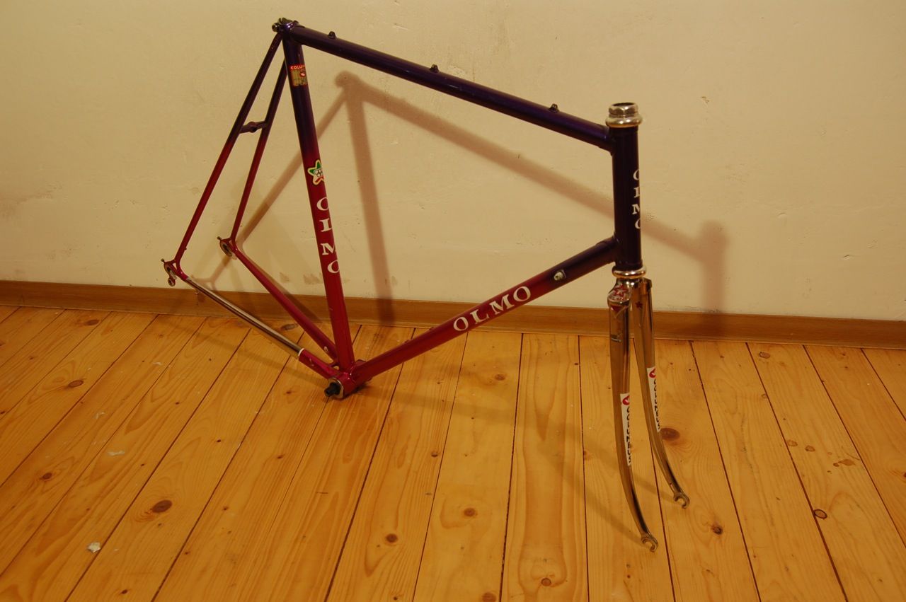

eigentlich war/bin ich ja auf der suche nach eine campa c-record austattung für dieses schätzchen hier:
Olmo (laut verkäufer "corsa", wer nähere infos hat, gerne her damit, finde zu olmo nix und wieder nix im netz) aus columbus slx rohrsatz. ultra wie leicht das ist! und eine geile lackierung ganz nach meinem geschmack!

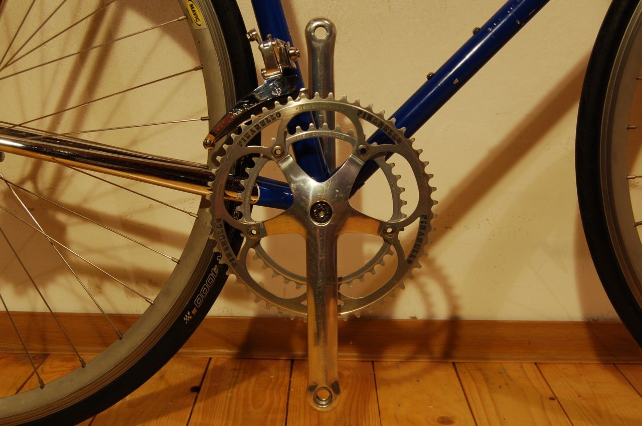

hier die kurbel mit panthografierten kettenblatt:
kenne mich mit campa jetzt zwar nicht so aus, aber das ist doch tatsächlich c-record, oder?

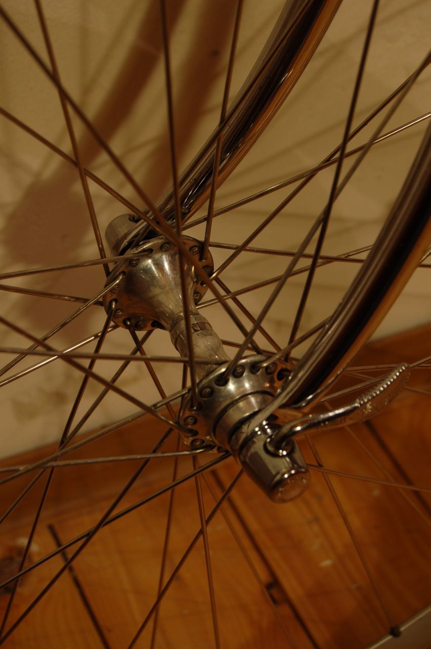

naben sind auch c-record oder?

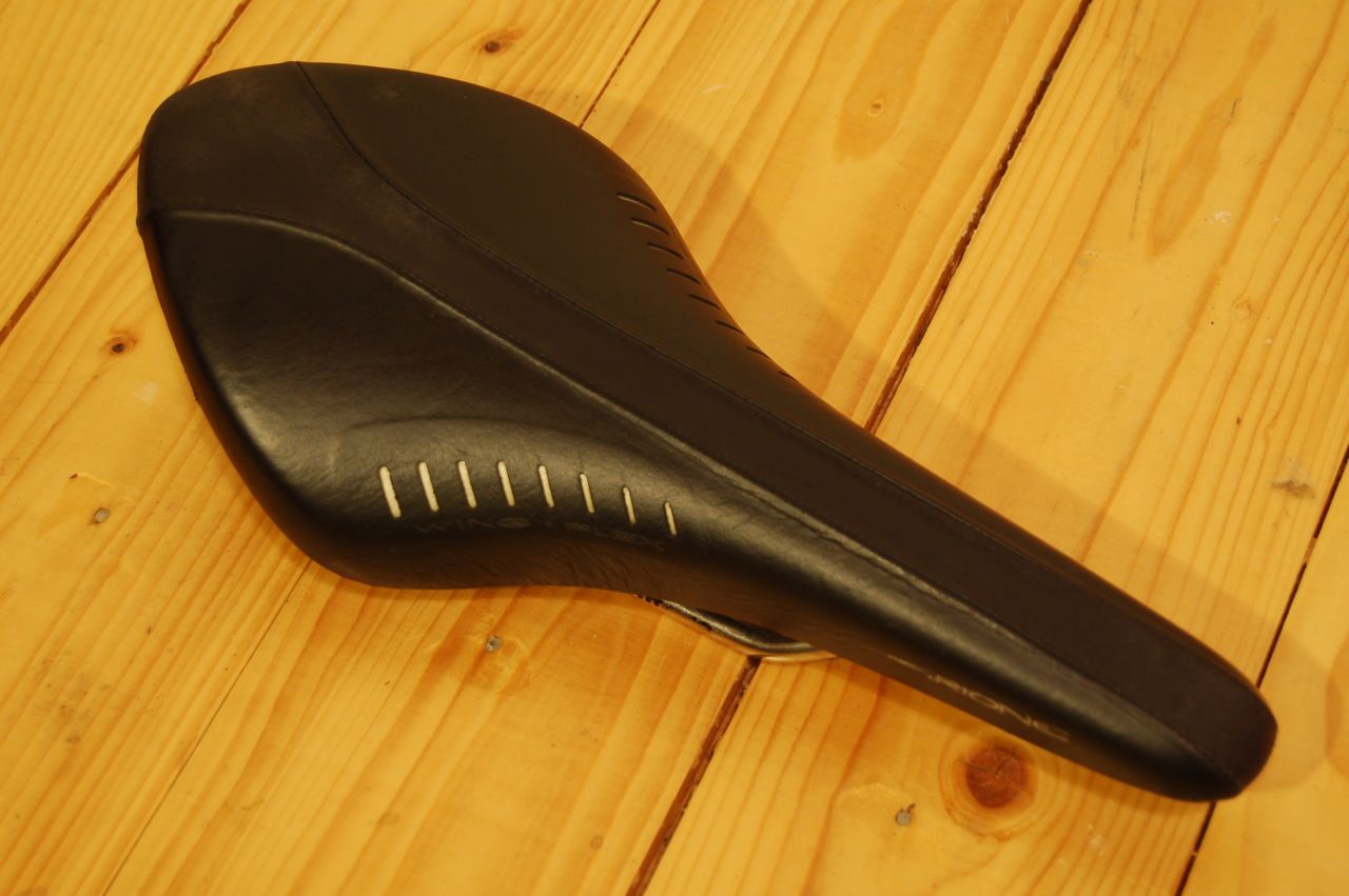

auch der arione sattel von fizik sehr modern...

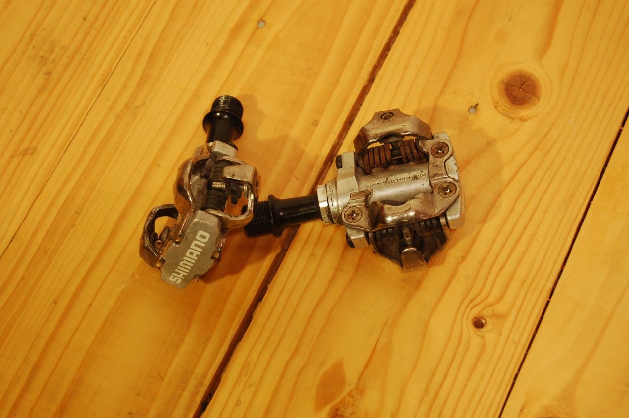

ganz zu schweigen von den shimano klick-pedalen, womit ich in ästhetischer hinsicht garnix mehr anfangen kann 😉
Nein. Wenigstens die hintere nicht. Sonst käme sie ohne diese "Beule" aus. Du kannst Dich ja mal bei velobase durch die Nabenmodelle klicken. Da sehen sich viele aus der Zeit zum Verwechseln ähnlich. Chorus vielleicht? Oder "normale" Record? Jedenfalls nichts, worüber man sich nicht ebenso sehr freuen könnte. 🙂
Hab ich zuerst auch gedacht, aber es gab beide Versionen (bei C-Record Shamals ist die hintere Nabe auch mit dieser Beule)....
Hehe, danke. Mehr Verwirrung kann man für die Nachwelt auch mit Absicht nicht stiften als es die Campa-Menschen getan haben. Was sind denn das da oben jetzt für welche, und hast Du mal einen Link zu den knubbeligen C-Records?

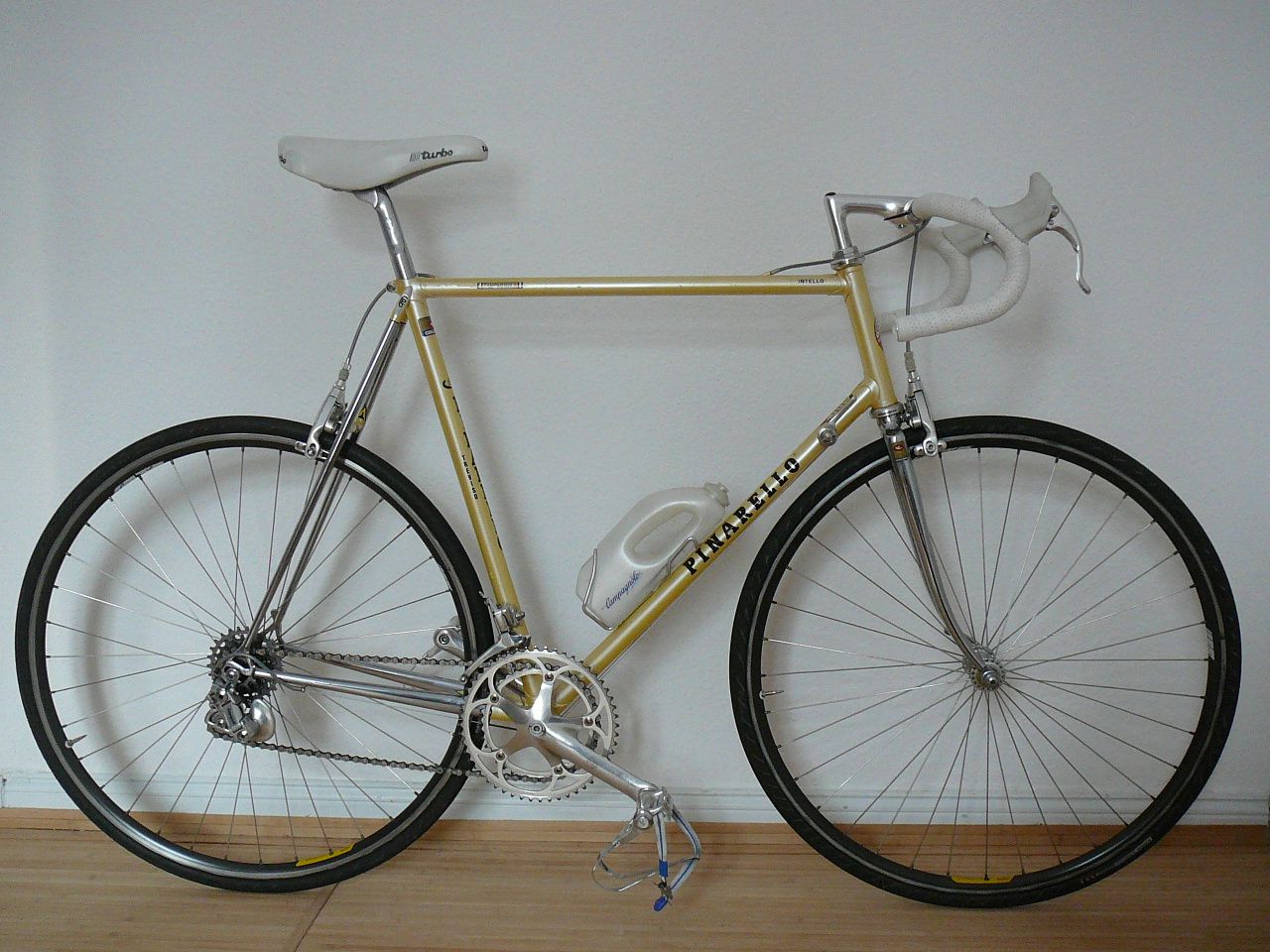

sehr schick! tolles finish! die campa trinkflasche will ich auch haben 🙂gibt es die noch regulär zu kaufen? was ist bei dir für ein lenker montiert? ich denke, ich werde den vorhandenen austauschen. das ergonomische design des montierten 3ttt prima sagt mir nicht so sehr zu.
stimmt, laut velobase ist die HR-nabe optisch der chorus gruppe zuzuordnen. und klar, darüber kann ich mich ebenso freuen 🙂 auf der anderen seite habe ich durchaus das vertrauen in den vorbesitzer und sein wissen, dass die angabe "naben sind c-record" stimmt.
ob es dazu irgendwo nähere informationen, würde mich auch sehr interessieren. und wie kann man die c-record- und chorus- VR-nabe unterscheiden?

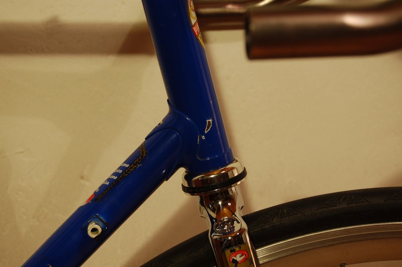

hat jemand vielleicht erfahrung mit der ausbesserung des lacks? wie kann ich am besten den passenden farbton finden?
Tolles Montello hast du da...das blau ist echt der Hammer. Zum Ausbessern des Lackes könnte man dir DIESES hier empfehlen. Davon einfach ein paar Blautöne und eventuell was schwarz und weiß bestellen, und dir dann daraus das blau anmischen welches du benötigst. Fang mit schönen kleinen mengen an und taste dich langsam ran. das funktioniert ganz gut.
vielleicht durch die staubkappen (?), welche hier deutlich zu erkennen sind:
bei der chorus von velobase jedoch nicht:

auch geil! dura ace macht sich natürlich auch sehr gut! bei dir und pinello 87 sieht das cockpit und der sattel ziemlich genau so aus, wie ich mir für mein montello auch vorstelle. der drop deines lenkers ist so richtig schön rund. sowas möcht ich auch am liebsten haben. welches modell ist das? ist das lenkerband bei euch beiden von fizik?
Der Lenker ist ein Campione del Mondo. Und ja...ist Fizik-Band.
Der Lenker am gelben Montello ist von 3ttt, Modell Competizione, und ja das Lenkerband ist von Fizik.

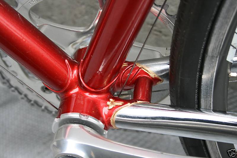

Und mit " Querstrebe zwischen den Kettenstreben" ist das gemeint:
wenn ich richtig erinnere, unterscheiden die sich nur durch den schnellspanner???
klär das doch bitte mal einer rechtsverbindlich und endgültig, damit ich endlich weiß, womit ich so herumflitze:D
ahja danke, ich habs dann irgendwann doch gerafft. meins hat keine querstrebe 🙂
bin mir da mittlerweile recht sicher, dass ich da weder c record noch chorus naben habe, sondern wie von Jeeves eingebracht, die record. und wie gesagt, wenigstens diese unterscheidet sich von der chorus durch die staubkappe, wofür es anscheinend auch ein spezialwerkzeug von campagnolo gab.
