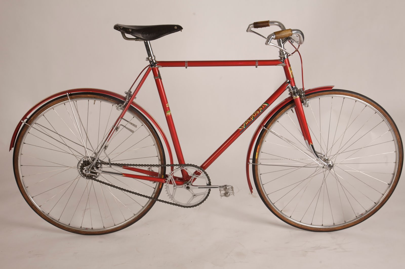

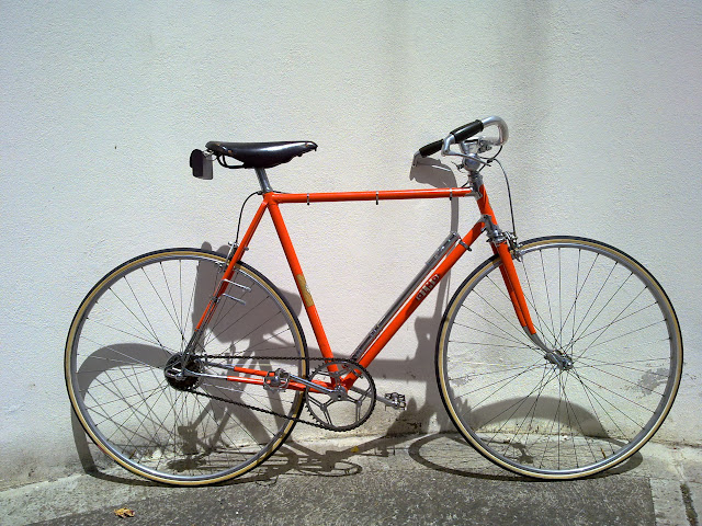

Schöner Rahmen, ich würde ihn so lassen. Auch eine Neulackierung, die ja vermutlich auch schon ein paar Jahre auf dem Buckel hat, gehört zur Geschichte dieses Rades und soweit ich das sehe, reicht der Zustand noch, dass Du ihn bei entsprechender Nutzung an die nächste oder übernächste Generation weitergeben kannst (sollen die sich doch mit dem Chrom rumärgern, verchromen ist in ein paar Jahrzehnten wahrscheinlich eh ein Verbrechen.:D)
Ich sehe zwar Cambio-Corsa-Achsen, erkenne aber keine Zähne in den Ausfallenden...?
ich würde an dem rahmen gar nichts machen - ich hätte ihn nur diesen sommer
mal ein paar wochen auf den balkon gestellt zum bleichen
und dann - fahren fahren fahren - dann kriegt er wieder ne schöne patina
wenn du den neu verchromst und lackierst must du auch alle anbauteile neu machen lassen
damit die optik zusammen past

Bei dem Namen und den Ausfallern gehört da eine Cambio Corsa ran:
Ansonsten habe ich gar keine Ahnung zu solchen Rädern. Wenn man bei Google "Tour de France 1949" eingibt. Gibt es nur Schwarz-Weiß-Bilder ;)

der Lenker verfälscht den Eindruck völlig...schade,mA passt der da überhaupt nicht dran..das ist jetzt irgendwie eine Mischung aus Condorino und Hollandrad ohne Schutzbleche..
