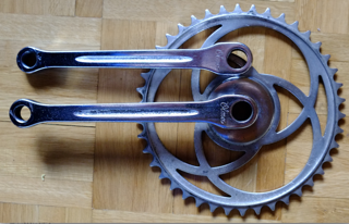

Die von Dir gezeigte Kurbel
1-png.486732
gehört allerdings leider an ein Sport- oder Tourenrad und kein Rennrad. Die solltest Du also lieber nicht nutzen. Bei Kurbelsätzen dieser Zeit, die für Rennräder gedacht waren, waren die Kettenblätter immer austauschbar.

Hmm, also ich habe bei meinen Cambio Corsa Rädern hinten vierfach und die verbauten Regina Kränze verlangen, wenn ich das noch richtig erinnere alle nach einer 3/32", also Rennrad-Kette. Die gezeigte Kurbel ist das Problem; die paßt nicht, da eigentlich für ein Tourenrad.

Danke für euer Feedback...die Kurbel ist wirklich recht wuchtig, ich schaue mal das ich eine Alternative finde in der Hoffnung das Tretlager nicht wechseln zu müssen.

Danke für das Angebot, ich schau erstmal nach ner Kurbel was sich schwieriger darstellt als erhofft....
Magistroni gibt es irgendwie nur mit 2 Blätter und Gnutti gibts derzeit nix in der Bucht:eek:

Hi@all, ich habe lange nichts von mir hören lassen, (berufsbedingt) möchte euch aber den finalen Zustand nicht vorenthalten. Anbei mal noch ein paar Bilder im fertigen Zustand...Die Leroica 2018 war ein Härtetest für Bremsen und meine Waden. Im Winter muss eine neue Kurbel mir kleinerer Übersetzung ran. Ebenso müssen die Korkbeläge weg bzw. getauscht werden...Wer also eine MAgistroni oder Gnutti Kurbel hat - ich freue mich über Angebote, Kritiken und natürlich Lob;o))

Ich bin beinah sicher das ich ein Magistroni Kurbel habe, aber noch besser wäre ein passende Rad für dich. Den Olmo ist einfach klein für dich.
