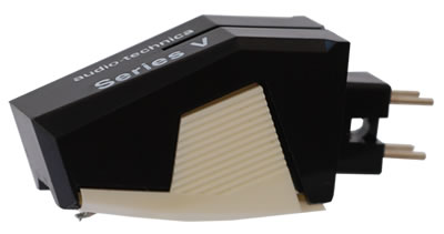

Die andere weit verbreitete Norm nennt sich T4P.
Bei Ihr werden dei Tonabnehmer samt Nadel von Vorne gleich in den Tonarm eingeschoben und sind zusätzlich in Sachen Gewicht und der Tonarm in Sachen effektive Masse , Geometrie und Kröpfung normiert. Hier entfällt die Gewichtseinstellung und Ausrichtung/ Justage vollständig. Einfach einstecken, mit der seitlichen Klemmschraube festklemmmen und Fertig.
T4P sieht so aus

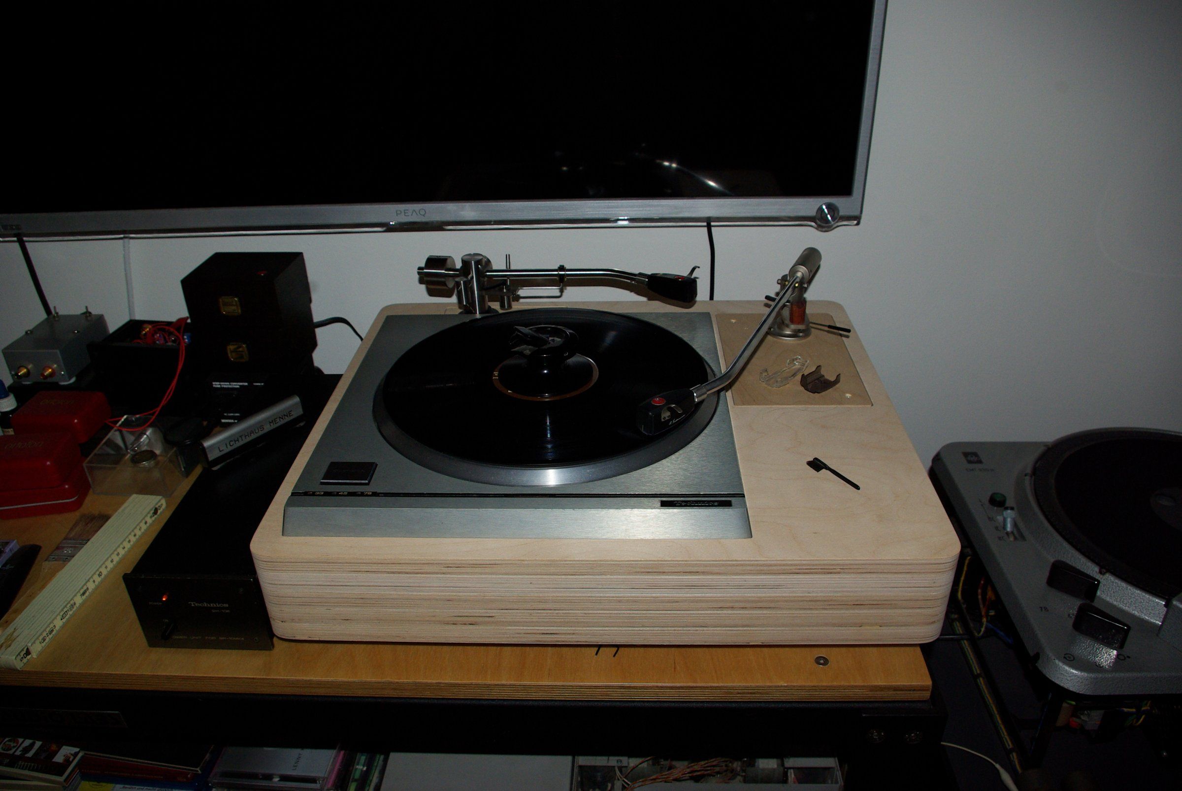

Ich habe so ungefähr 11 Plattenspieler und gut über 50 Tonabnehmersysteme, von denen je nach Gutso bis zu drei gleichzeitig in Betrieb sind. Das sind aber auch nur noch Jene, die aus den vielen Versuchen nach höchstwertiger Wiedergabe als behaltenswert übrig geblieben sind. So habe ich z.B. alle Riementriebler und darunter auch Thorens TD-14x/16x und TD-125 verkauft und nur hochwertige Reibradler (wie Garrard 401, Thorens TD-124/121, EMT 930) sowie Studio-Direkttriebler wie Technics SP-15, SP-10, Denon DP-80, DP-7000) behalten.
Sie kommen nun wechselseitig irgendwie zum Einsatz. Bei Einigen entscheide ich dies, wenn ich einen anderen Tonarm oder Tonabnehmer mal wieder hören möchte, bei Anderen wenn ich Lust auf einen leicht anderen Sound verspüre.
Derzeit spielt z.B. der Technics SP-10 mit Schick 12" Tonarm und Fidelity Research FR-64s (im Hintergrund); Tondosen sind SPUs
