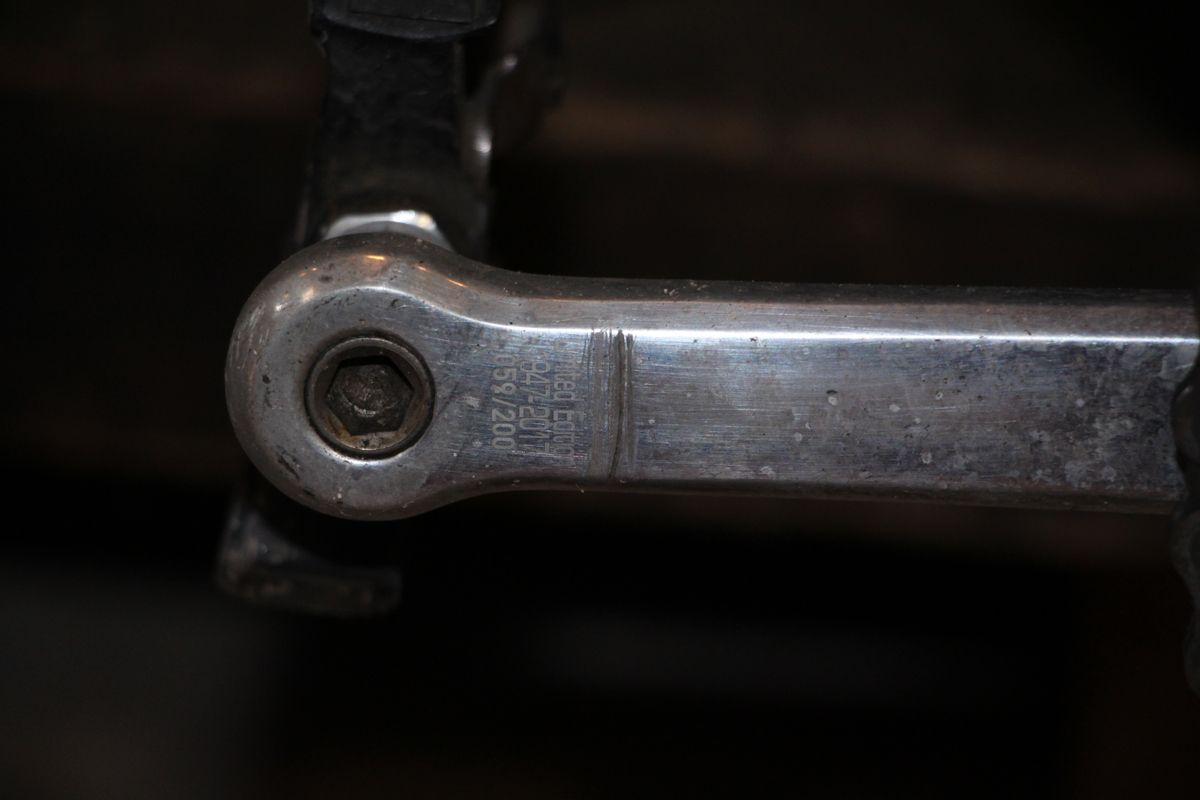

Hab's auch nicht studiert; hoffen wir mal dass du Recht hast. Denn runterschmeißen tu ich das teure Ding jetzt auch nicht.

Eben, nicht verrückt machen lassen, soo schnell bricht das auch nicht. Kosmetisch natürlich ärgerlich.
Danke.
Ich finde ja vieles von Heine interessant und spannend zu lesen, auch sein Einfluss auf die jüngste Entwicklung in einem gewissen Sektor Fahrräder ist sicher nicht zu unterschätzen. Aber wenn es um die Platzierung seiner Produkte geht (insbesondere gegenüber einem direkten Mitbewerber), scheint er ja auch dezente Panikmache nicht zu scheuen.
Wenn du also deine angeschrabbelte Jubi-Kurbel doch weghauen möchtest, wäre ich je nach Länge interessiert.
Ich halte schon viel von JH, seine Untersuchungen haben immer Hand und Fuß und er formuliert seine Aussagen auch so vorsichtig, dass man ihm Einseitigkeit eigentlich nicht vorwerfen kann. Dass er von seinen Produkten überzeugt ist, muss man ihm eigentlich positiv anrechnen. Es stimmt z.B. hier, dass seine Kurbeln den EN-Rennradtest bestanden haben, während andere Hersteller sich dem nicht ausgesetzt haben. Und er geht, wie hier mit den drei speziellen Schmiedeformen dann die Extra-Meile, um das was er sagt umzusetzen. Auch gibt es eben gebrochenen TA-Kurbeln. TA kann man in dem Zusammenhang eigentlich nicht mehr als Mitbewerber bezeichnen, denn von denen wird es eine klassische Kurbel so nicht mehr geben.
Ich werde die Stelle an der Kurbel im Auge behalten. Beim klensten Anzeichen von irgendwas gehe ich dann auf Nummer sicher.

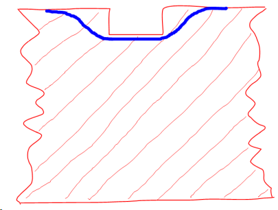

Ersteres. Die Rille ist innen am Kurbelarm, die sieht man nicht. Und ich werd' sie natürlich rauspolieren, das soll ja die Bruchgefahr verringern. Aber die Widerstandskraft, der Hauptgrund weshalb ich in den teuren Apfel der Jubiläumskurbel gebissen habe und nicht eine gebrauchte Kurbel, von deren Vorgeschichte man nichts weiß, gekauft habe, ist sicher beeinträchtigt.
Wie tief ist denn die Rille? Zeig doch mal ein Foto. Sind vermutlich nur einige 1/10 mm, oder?
Wenn z.B. mit einer dünnen Rundfeile die scharfen Kanten beigefeilt werden, dass man sanfte Querschnittsänderungen (Blau in Skizze) erreicht, muss m.E. die Rille schon richtig tief sein (deutlich mehr als ein 1 mm), um die Bruchgefahr nennenswert zu steigern. Die Kurbel hat in dem Bereich vermutlich eine Querschnittshöhe von 13 oder mehr Millimetern, so dass selbst bei einem halben Millimeter Tiefe der Querschnitt noch nicht einmal um 5% reduziert wäre.

Servus, danke für die Meinung, nein tief ist die Rille nicht, Fotos müsste ich moregn erst machen, ist jetzt zu spät.

Was Heine beschreibt gehört bei der perfekten Auslegung geschmiedeter, belasteter Leichtbauteile dazu - das ist schon völlig richtig. Genau wie die Entschärfung der Kerbwirkung dazugehört.
Gegossene Kurbeln haben das Problem nicht - die sind von vornherein weniger belastbar :D
Ist schade, dass die Jubikurbel 'ne Macke hat. Aber Sorgen machen würde ich mir deshalb nicht

Danke für die beruhigenden Worte. Schleifende Geräusche habe ich nicht gehört, mein Gehör ist nicht das beste und leise, hochfrequente Geräusche können auch den Hörgeräten durch den Lappen gehen. Blöd, aber nun ist geschehen.
