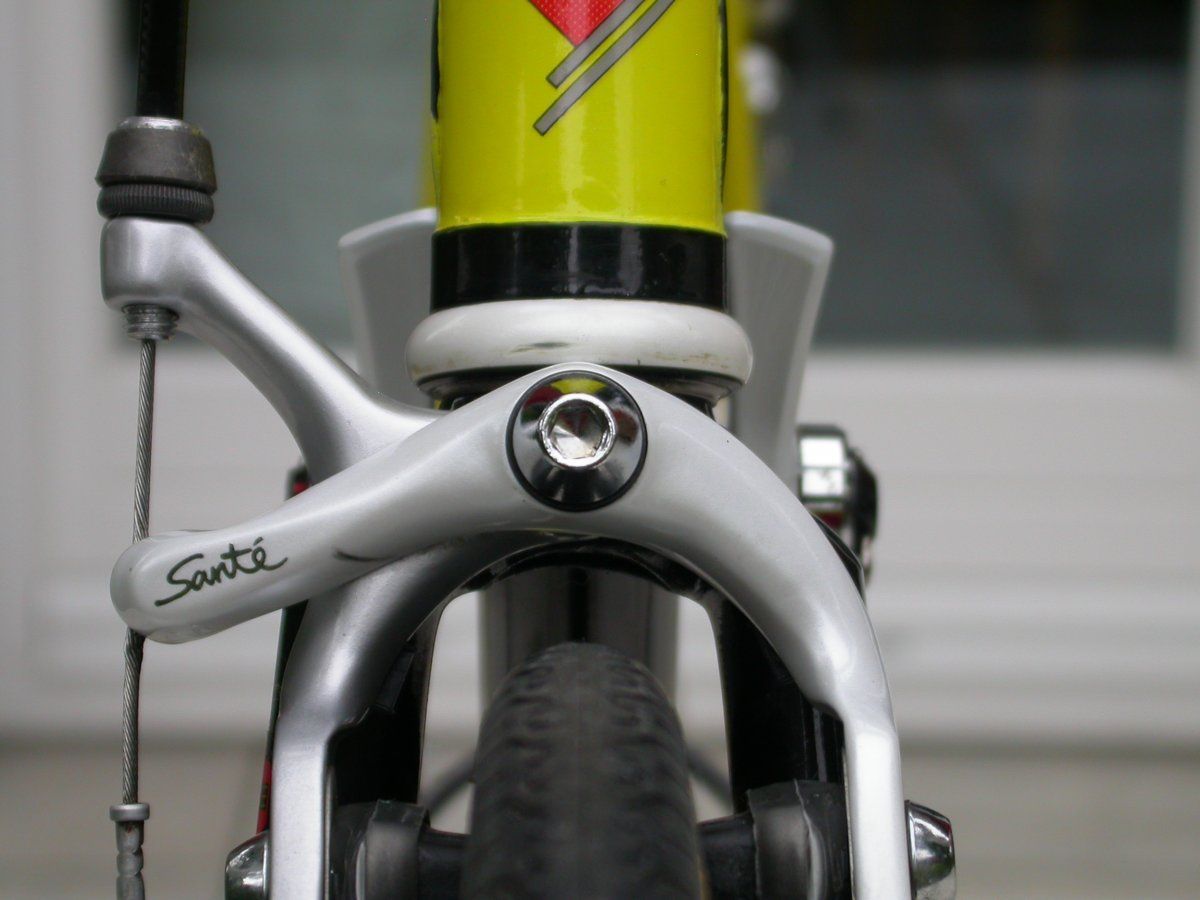

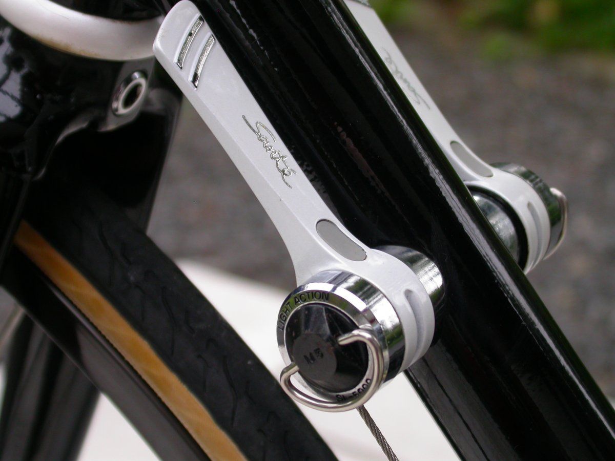

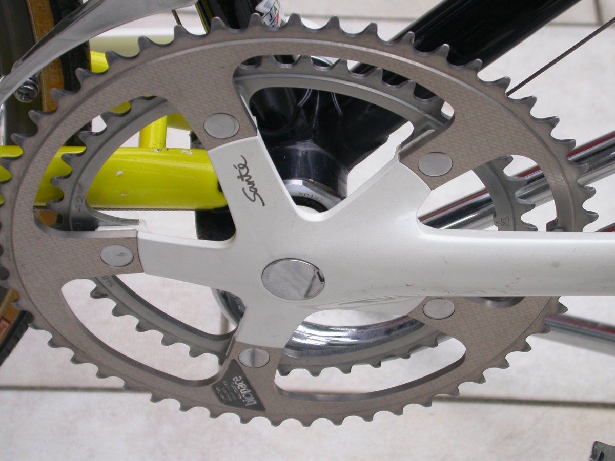

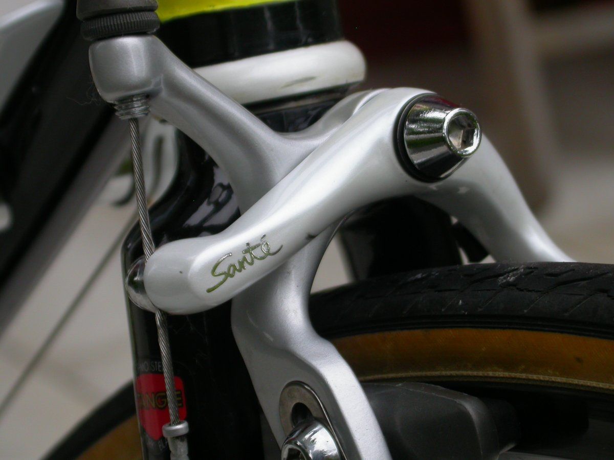

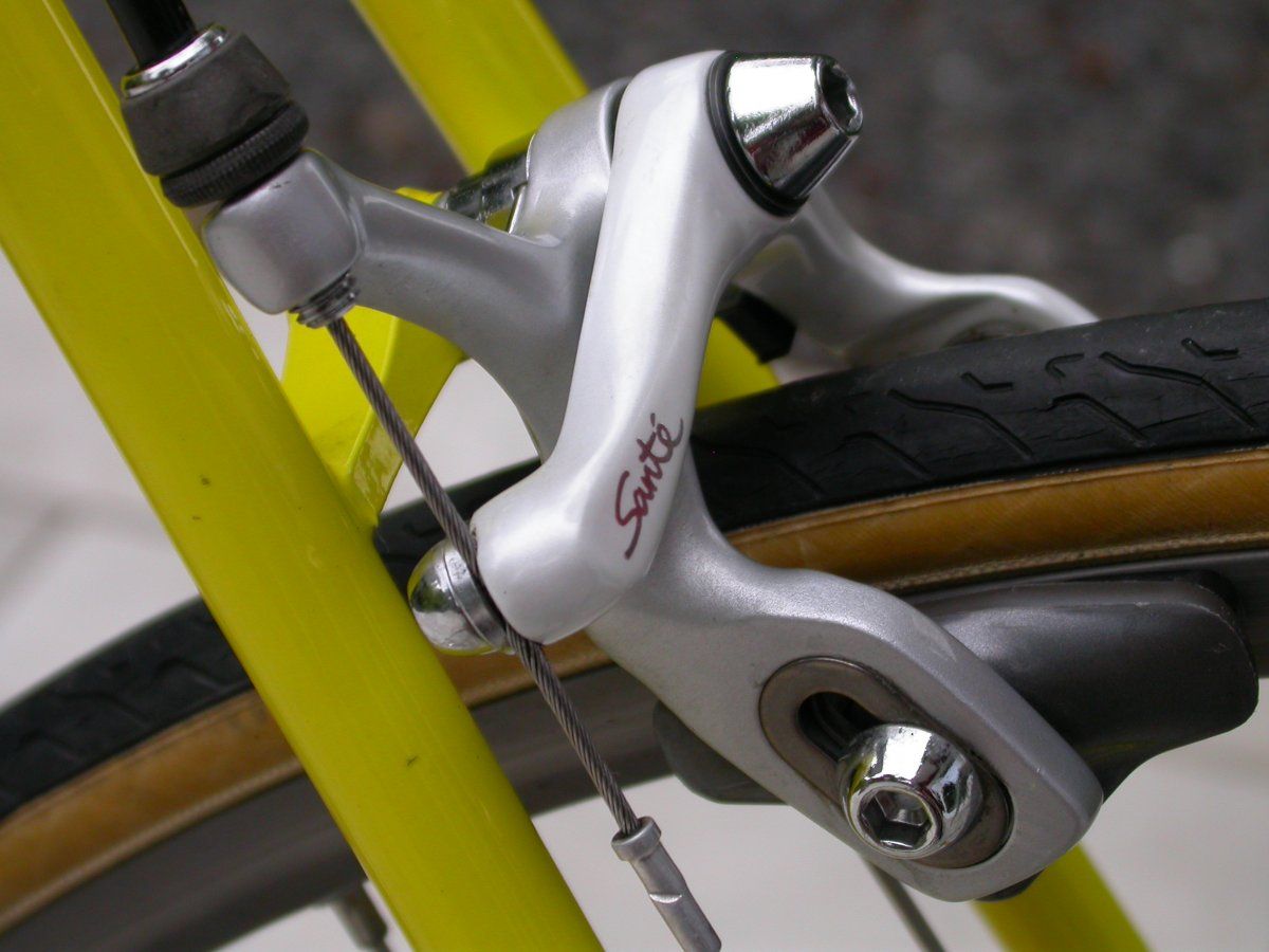

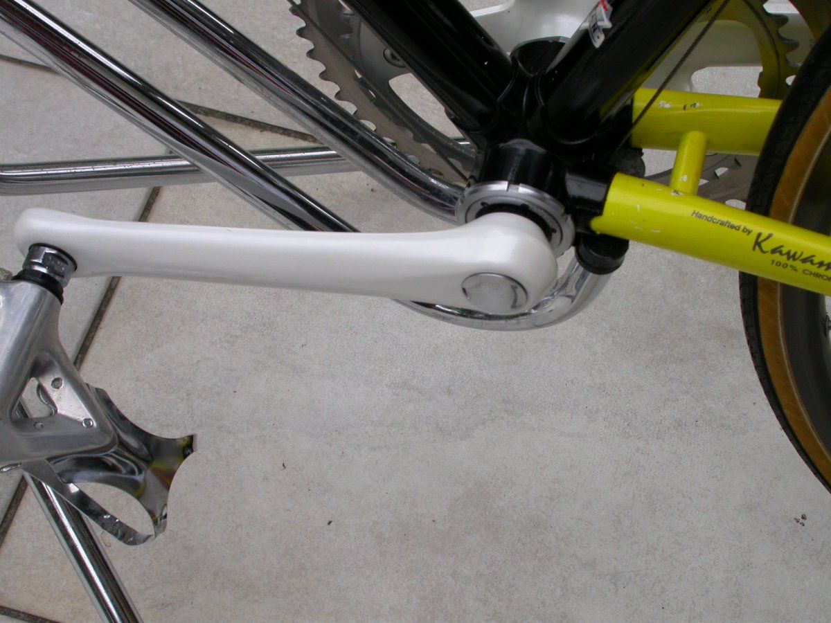

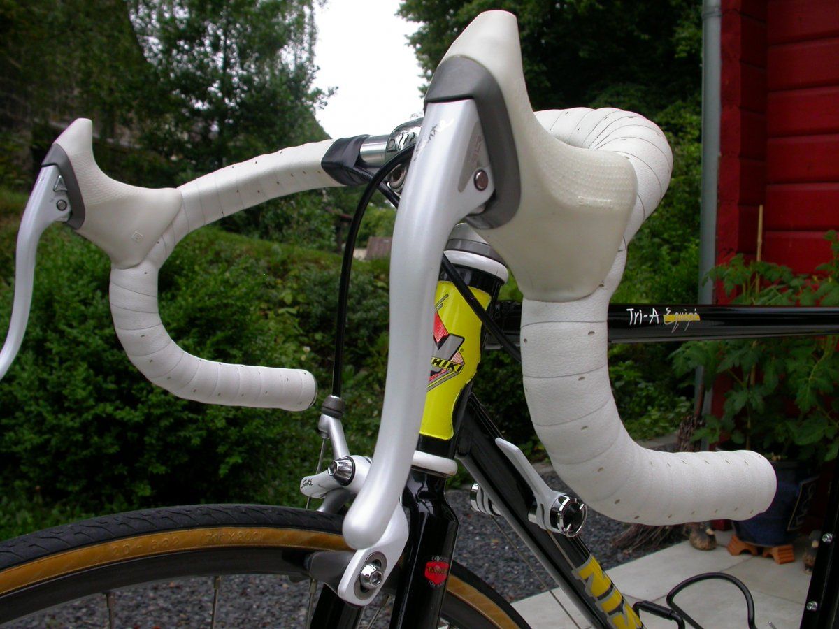

Hier die versprochenen Bilder von unserem Neuzugang. Nach einer kurzen Reinigung und dem Abbau von Sattel, Lampe vorne und Riesentacho nebst Klingel ein erfreulicher Anblick.
Bemerkenswert: Der Lenker ist gerade mal 33cm breit!
Jetzt die große Frage: So fahren, oder umbauen? Die neue Besitzerin ist Rennradanfängerin und kommt evtl. mit einer neueren Schaltung / Lenkerposition besser zurecht. Die Pedale werden in jedem Fall getauscht.
Ich habe hier noch eine komplette ULTEGRA 6500 liegen. Nur die Laufräder müssten 126mm aufweisen. Ist da etwas zu machen?
Die NISHIKI-Gemeinde wird um Vorschläge gebeten!
Michael

Also einen Sattel solltest du unbedingt wieder draufmachen. Das bringt nochmal eniiges an Komfort. Gerade für eine RR-Anfängerin.
Aber warum soll sie sich nicht mit so einer Komfortgruppe anfreunden? Früher hat man ganz andere Kaliber genommen als Einsteigermaschinen. Das hier ist doch schon ein Luxus mit 7-fach und gerasterter Schaltung. Gerade als Anfänger sollte man erstmal fahren (und schalten!!!) lernen. Und das geht am besten, wenn es was zum Lernen gibt.
Ich sehe immer wieder Teilnehmer auf Veranstaltungen, die diesen Lernprozess offensichtlich nicht durchgemacht haben. Die schalten an den unmöglichsten Stellen, das kracht und ächzt nur so. Schneller sind sie dabei auch nicht.
Michael
Hallo Michael
Es wäre Sünde das Rad umzubauen.Wie @Bonanzero schon schrieb,mach einen passenden Sattel drauf und laß deine Frau damit fahren.
Wenn`s gar nicht klappt kannst du immer noch überlegen.

Sehr wahrscheinlich verbaue ich die von Dir vorgeschlagene 13-28 Kombination. Dazu noch 48 / 38 vorne. Ist 130 der richtige Lochkreis?

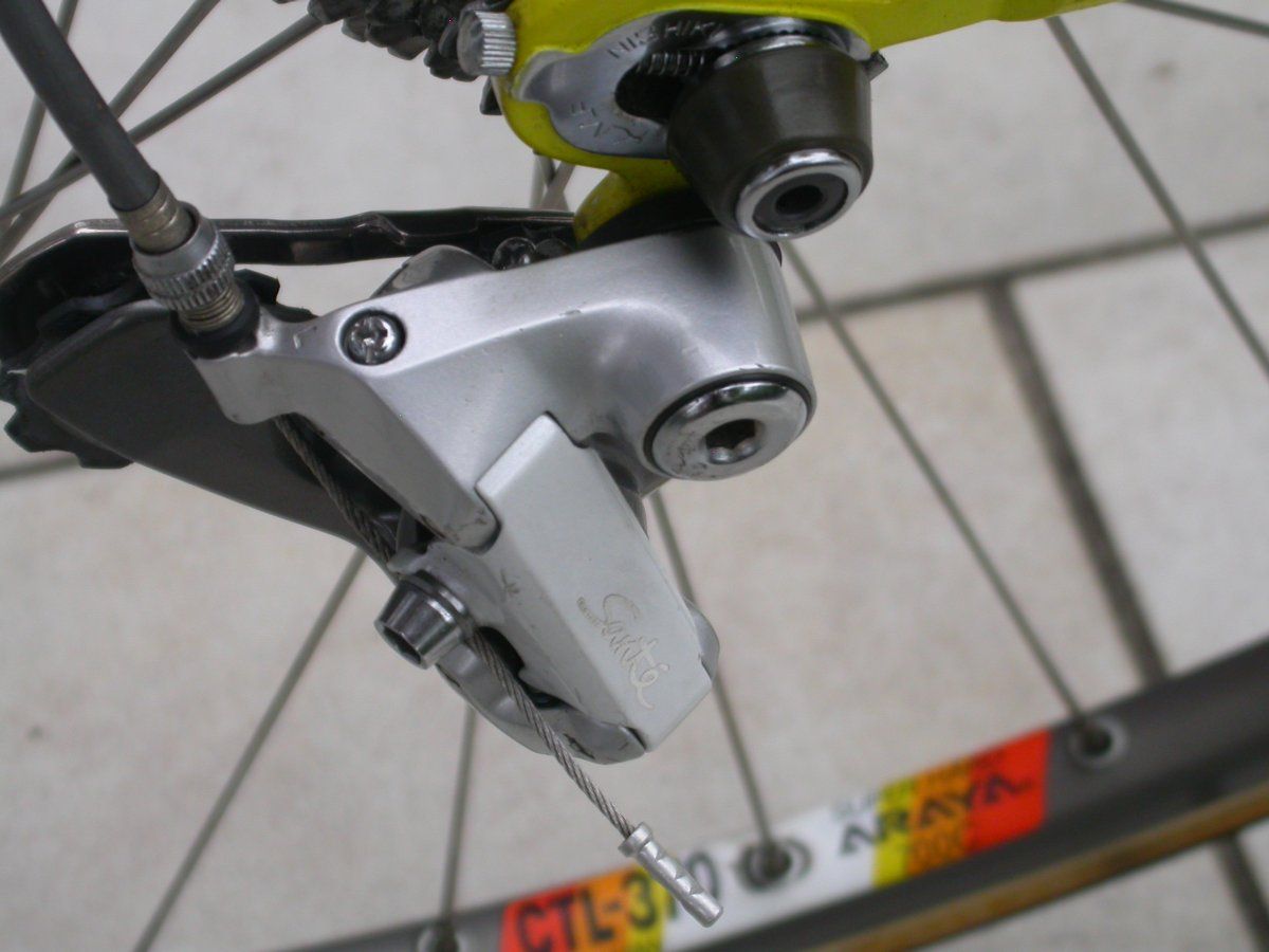

Beim Zerlegen und Reinigen des Schaltwerkes ist mir aufgefallen, daß die beiden Rädchen verschiedene Durchmesser haben. Ansonsten sind beide gleich. Wohin kommt die kleinere Rolle? Als Leitrolle nach oben, oder als Spannrolle nach unten? Bei meinem DA Schaltwerk sind beide Rollen gleich groß.
Die oben erwähnten XT PD-T 780 Treckingpedale kommen jetzt nicht mehr zum Einsatz, da dafür die Tretkurbeln durchgebohrt sein müssen. Bis zum Umstieg auf Rennradschuhe und echt Klickpedale möchte die Fahrerin aber vorerst noch auf ein Zweiseitenpedal treten.
Lochkreis 130 mm ist richtig. Von T.A. gibt es auch 38er in LK 130.
Haben nicht beide Rollen 10 Zähne? Auf der oberen steht vermutlich Centeron G-Pulley oder so ähnlich. Ansonsten zeige hier mal Fotos der Rollen.

Die vorgefundene Einbausituation war so, daß die kleinere Rolle (9 Zähne) unten, d.h. als Spannrolle, und die größere Rolle (10 Zähne) oben, d.h. als Führungsrolle verbaut war.

Hallo Alexander,
hab diesen Link ebenfalls gefunden und auch mir erscheint es so, daß die kleinere Rolle die Spannfunktion übernimmt. War mir bloß nicht ganz sicher, da die alte DA bei mir zwei gleiche Rollen hat!
