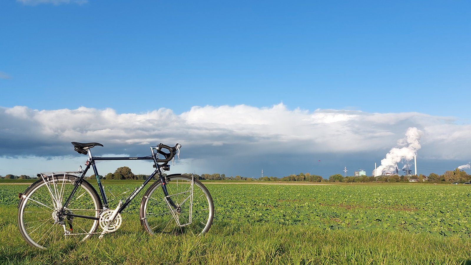

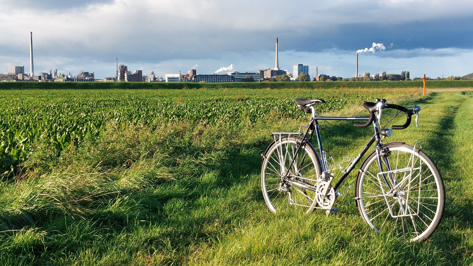

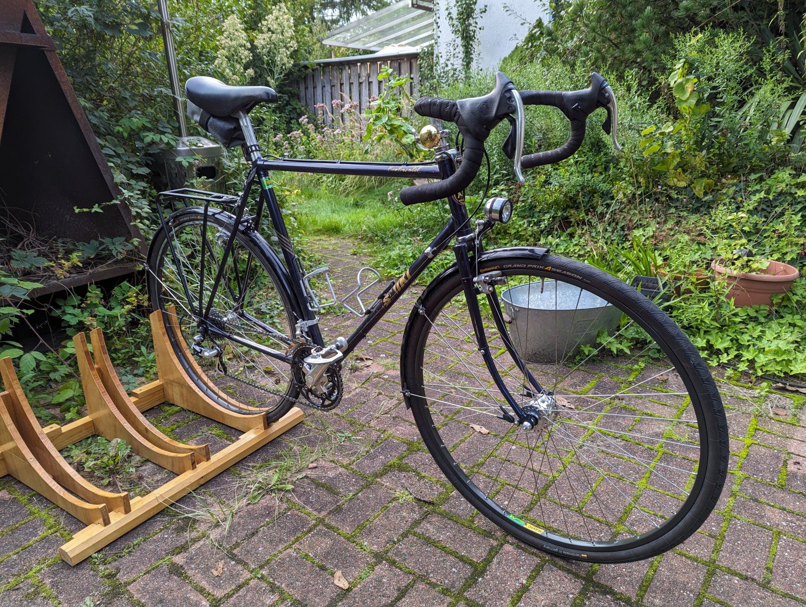

Toller Aufbau , Gratulation .
.... und was sehe ich da unten links im Bild ? Solides Tischlerhandwerk aus dem Solling ? Hat dazu @kokomiko2 die Axt und die Kettensäge rausgeholt ?
Darauf habe ich far nicht geachtet, so abgelenkt war ich von der Farbe. DankeSpeziell diese scheint ein gestauchtes und hinter der Muffenzunge bereits quer eingerissenes Oberrohr zu haben.
Wenn er statt 8fach Ergos 9fach Ergos nimmt, funktioniert das auch mit Shimano Schaltwerk und 7fach Shimano Kassette prima, fahre ich selber an einem Rad, werden halt 2 Schaltschritte gesperrt.Das gefällt mir sehr gut. Das Problem STI und Umwerfer müsste man doch eigentlich richtig in den Griff bekommen, ohne die Abstände am Kettenblatt zu ändern. Der linke STI hat feste Schaltschritte und genau da liegt der Hund begraben.
Gerade deswegen habe ich Campa 8s Ergos genommen. Der linke hat eine feine Rasterung und funktioniert mit prakisch jedem Umwerfer. Man kann sogar trimmen, wie bei aktuellen STI.
Die Schaltschritte rechts sind bei Campa 8s exakt gleich und passen zur Shimano 7s Kassette. Es bleibt halt ein Schaltschritt übrig, den man mit der Anschlagschraube am Schaltwerk wegfallen lässt.
Beim Schaltkomfort und bei der Präzision ein großer Unterschied. Ich habe den direkten Vergleich. Am Rad meiner Tochter habe ich ebenfalls RSX montiert. Funktioniert aber Campa ist präziser.
8s Ergos bekommt man hier im Forum für um 60 EUR. Das bringen die RSX im Verkauf ebenfalls.
Problem... du bräuchtest ein Campa SW in lang, da dreifach.
Das wären viele, neue Probleme auf einmal. Also wenn es funktioniert, dann würde ich das so lassen.
aber sowas von Adlerauge , gut erkannt die Stauchung.Speziell dieses Nishiki scheint ein gestauchtes und hinter der Muffenzunge bereits quer eingerissenes Oberrohr zu haben.
...die Gabel ist auch gestaucht.
Danke für Eure Hinweise! @ad-mh hat natürlich Recht: Es funktioniert jetzt mit den RSX und ich werde es erst einmal so lassen, wie es ist. (Es gibt genug andere Baustellen.) Die RSX sind in der Tat nicht besonders hochwertig, aber ich persönlich komme mit Shimano STIs einfach besser klar als mit Ergos (trotz zweier vergeblicher Anläufe, zuletzt mit einer 10-fach Record). Der Mensch ist ein Gewohnheitstier. 😉Das wären viele, neue Probleme auf einmal. Also wenn es funktioniert, dann würde ich das so lassen

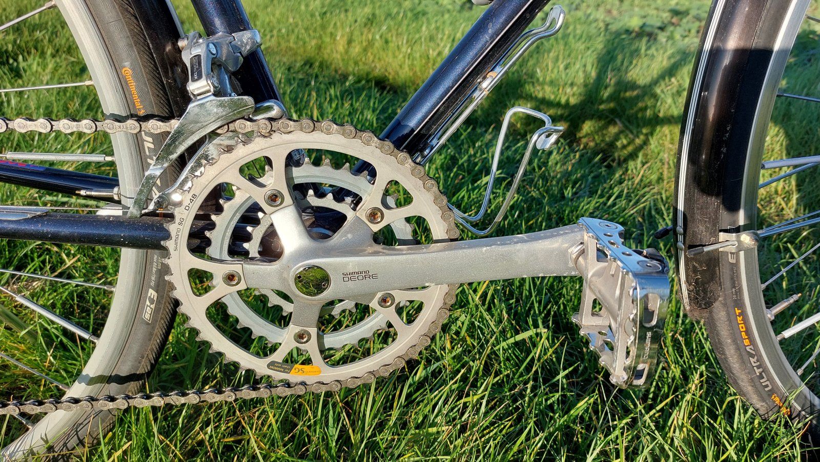

Das Problem war vielleicht einfach, dass die Kurbel im Fundzustand etwas arg dick „aufgespachert“ war: zwischen großem und mittlerem Blatt war noch ein zusätzlicher Distanzring von 1,5 mm (jetzt: 1 mm), zwischen mittlerem und kleinem Blatt waren es 4,5 mm (jetzt: 3 mm). Die Kette hat auch so genug Platz und schleift höchstens in Gängen, die man sowieso nicht fährt (klein-klein etc.).
Wenn ich noch mal drangehe, dann eher an den Zahnkranz hinten. Ich fahre im Moment quasi nur auf dem „großen“ Kettenblatt (48 Z) und die Abstufungen zwischen den Gängen sind schon recht happig. Aber: Das Rad soll ja auch für Reisen taugen. Nach der ersten Fahrt mit Gepäck ins Hochgebirge* sehe ich weiter ...
* Meine Definition von Hochgebirge: Bad Oeyenhausen.
Bad Oeynhausen ist leider gut 200 km von mir entfernt -- und für mich als Flachländer der Maßstab für "furchterregende Steigungen" (bin da mal mit Gepäck und Heldenkurbel durchgefahren).Bad Oeynhausen? Klingt ja regional gut so aus meiner regional-Sicht von Porta Westfalica.

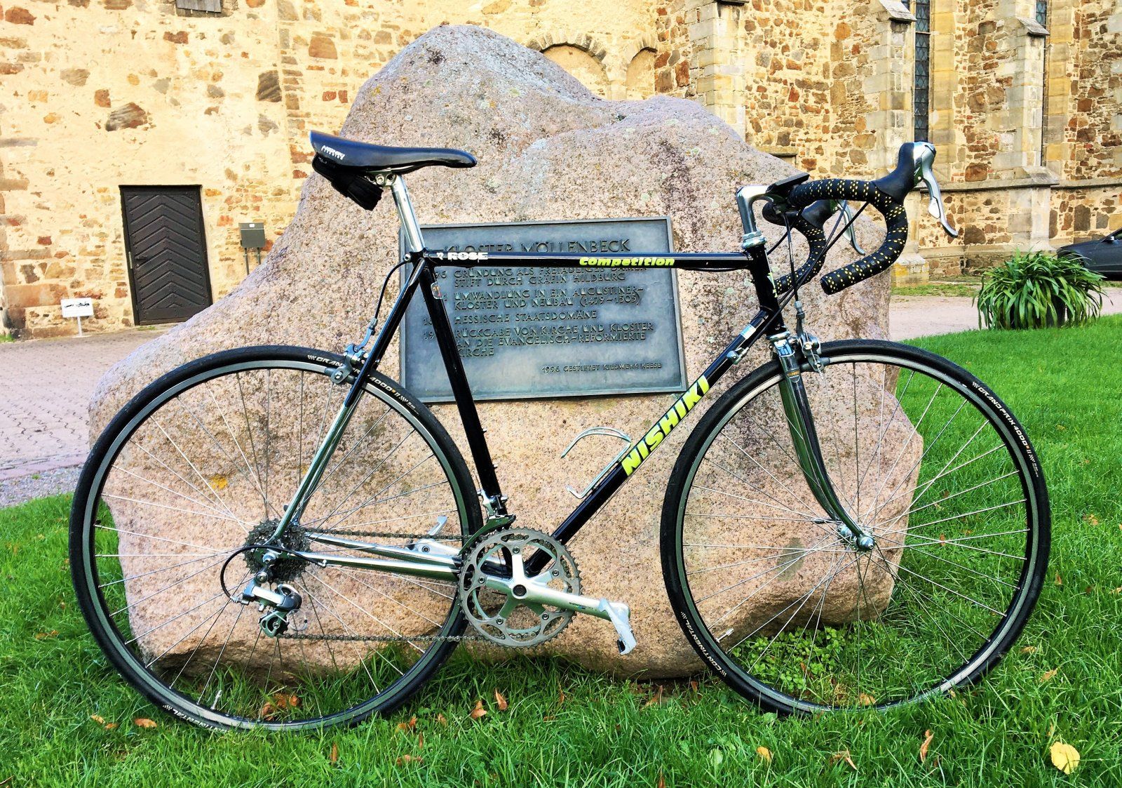

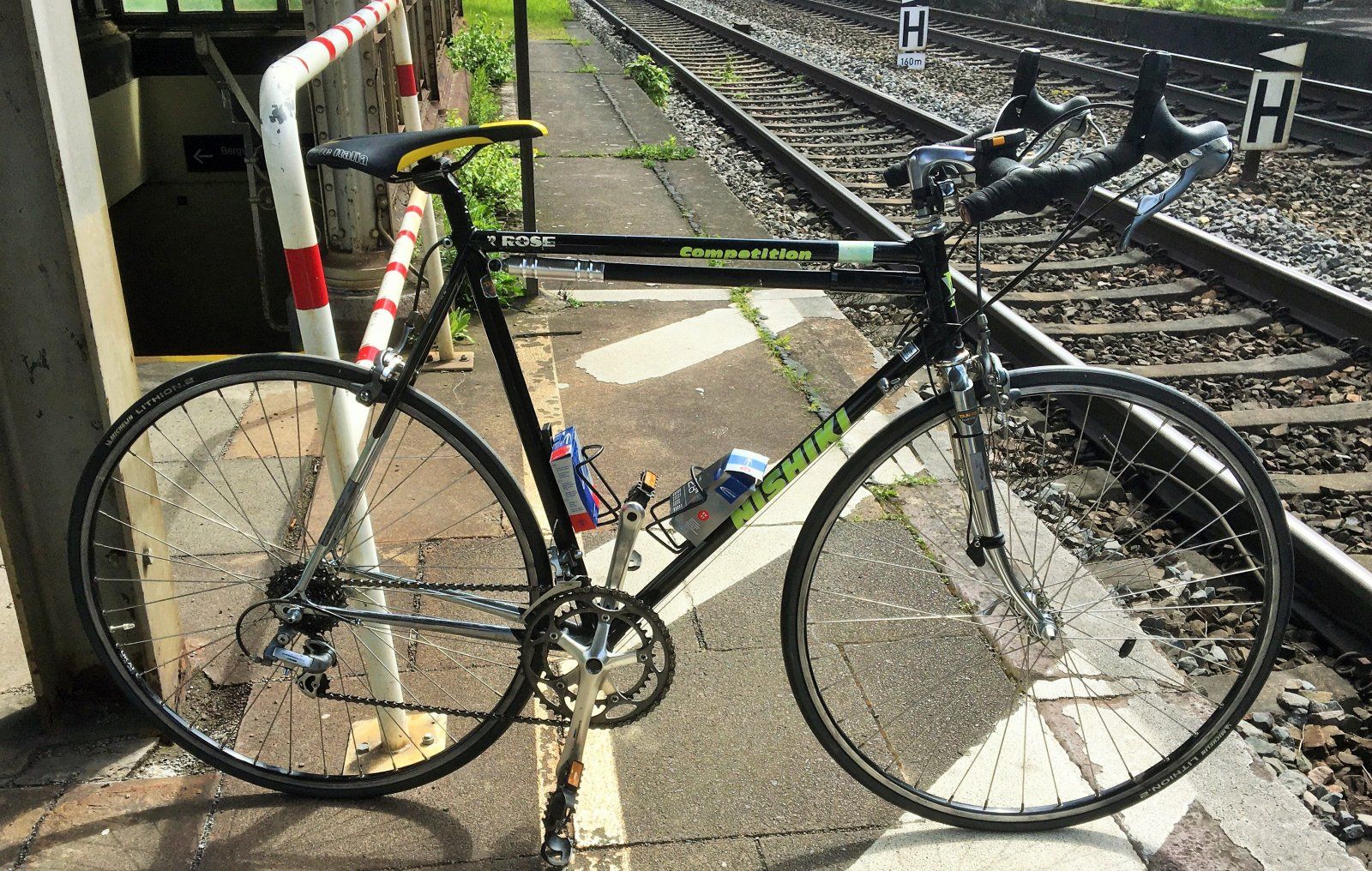

Hier mein neuestes im Rennstall . Lange habe ich gezögert auf den Kauf ich Button zu drücken .
Nicht weil es ein Competition ist und auch nicht weil es aus 1991 ( also ein ganzes Jahr zu "alt" für hier ) ist .
Nein , gezögert habe ich , weil Neonfarben , und sei´s nur das neongelb der Decals , nicht so mein Dinng ist .
Aber dann hat mein Nishiki-Dope doch noch gewirkt . Und der Preis war zum Glück mini , quasi wie 1 x Volltanken .
Hier der Abholzustand im Bf Königswinter vor einigen Tagen .
Reichlich verbastelt und verbaut mit einem Hirschgeweih vorne drauf . Wahrscheinlich die gewünschte "Zeitfahrmaschine" zum Brötchenholen .
Aber am Rad die vollständige Tricolor-Gruppe mit allem drum und drann . Die 6400er 8fach STIs waren wie häufig funktionslos und völlig zugeklebt von 30 Jahren Fett und Dreck innen drinn . Aber das und die Lösung kennt man ja hier im Forum als Retter solcher Komponenten .
Ich hab dann auch gleich mal alles mögliche abgebaut in den nächsten Tagen und bei mir im "Teilelager" nachgeschaut , was so ohne weiteres Geld noch an´s gestrippte Rad ran sollte .
Viel ist es nicht , was gewechselt wurde von mir . 3ttt Rennbügel , Bidon-Käfig, Pedale , Bremsgummis , neue Brems- und Schaltseile und ein Paar gebrauchte GP 4000 Pneus .
Fertig . Klar , dann noch jede Menge Dreck und Schmiere entfernt und neues Fett in die Lager gebracht . Und gut ist .
So steht und läuft es jetzt bei mir . Lack tiefschwarz glänzend , Gabel und Hinterbau im Vollchrom noch bestens.
Die Probefahrten mit diesem Competition machen so richtig Laune . Über den aktuellen Sattel denken ich und mein Hinterteil z.Zt. noch nach . Wird wohl getauscht .

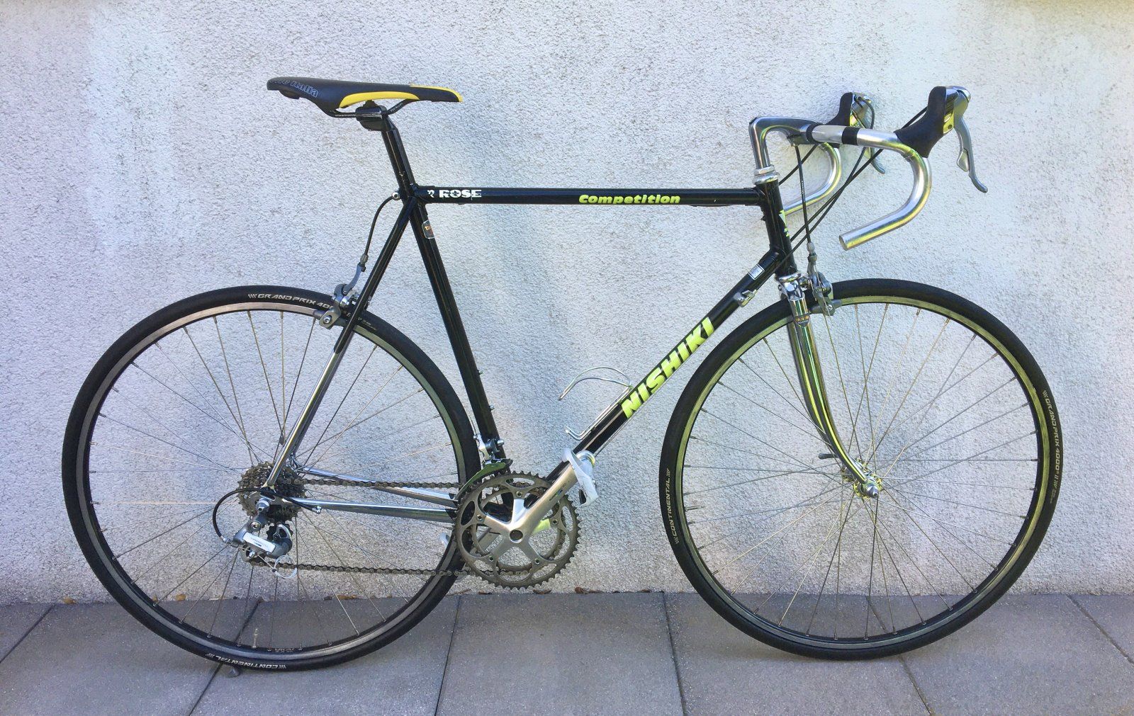

Jetzt brauch ich noch Eure Hilfe . Bei der künftigen Farbe vom Lenkerband . Was wickeln ?
- neongeld "passend" zur Decalfarbe ? (wahrscheinlich wird´s mich schütteln bei dem Farb-Gedanken)
- oder doch besser....
- in schwarz wickeln , so wie bei "modernen" Carbon-Bikes. Alles in tiefschwarz ohne farbliche Akzente. ??
- oder
- eine dritte knallige Farbe für den Lenker ?
Ich weiß nicht so recht ......
Schön geworden. Mir gefällt, dass Du das Neongelb nur einmal (im Lenkerband) dezent aufgegriffen hast und den Rest (inkl. Reifen) in schlichtem Schwarz gehalten hast. Wirkt dadurch sehr edel!.......... und endlich ist es fertig geworden , das schwarz-neongelbe Competition aus 1991 . Alles von Schaltung und Bremsen am Rad ist von Tricolor Shimano 6402/6403 . Dazu eine SR Sattelstütze mit Flutungen und 3ttt Lenker/Vorbau-Combi . Die schwarzen Araya Felgen lass ich erstmal dran , die kreisen noch perfekt zentrisch und Bremsflanken sind ok.

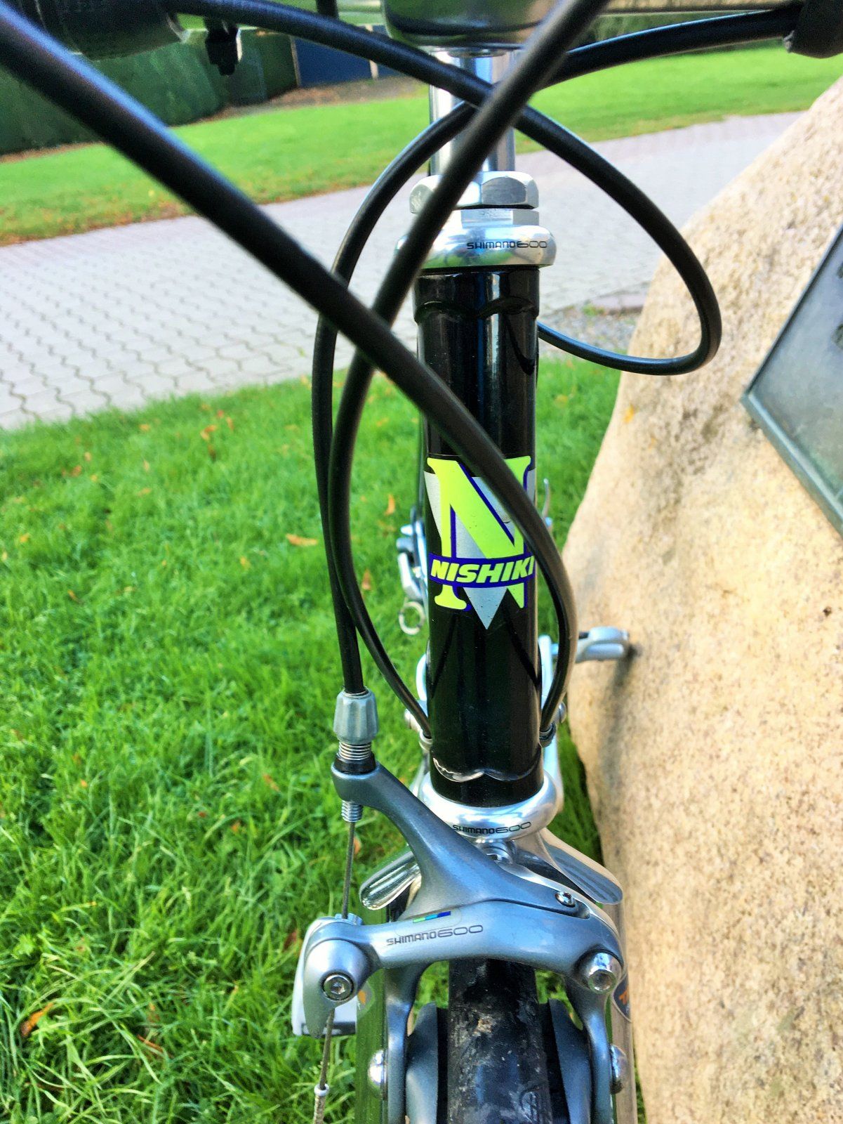

Die 6402 STIs waren völlig fettverklebt und brauchten erstmal ein kräftiges Bad mit Silikonspray und WD40 . Jetzt tun sie wieder wie am ersten Tag .
der hässliche schwarz-neongelb Sattel musste weichen gegen einen uni-schwarzen Flite-Nishiki .
die 6403 Dual Pivot Bremsen sind richtig gut , kannte ich bisher nicht so . Meine anderen Räder haben eher die älteren klassischen Bremsen mit nur einen Drehpunkt .
die ersten 70km gestern und heute mit diesem Rad haben richtig Spaß gemacht . Weiter so.

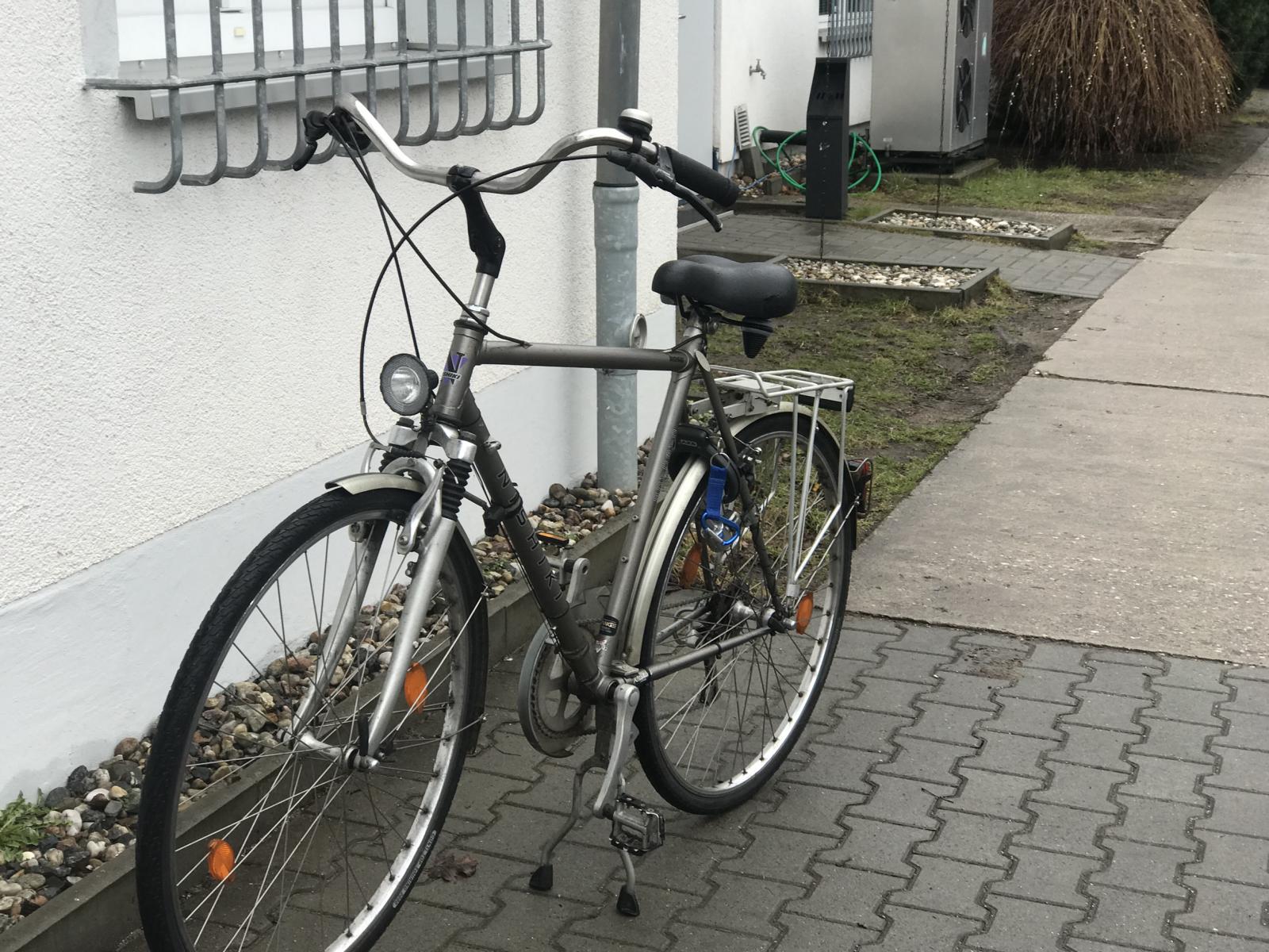

Guten Abend,
endlich ist mein Nishiki Cascade aus Emden angekommen, mit interessanten Lösungen der Vorbesitzer:
Anhang anzeigen 1232056Anhang anzeigen 1232057
Folgendes würde mich interessieren:
Was ist das für ein Steuersatz? Wie ein XT sieht der für mich nicht aus.
Ich habe sie noch nicht demontiert, kann mir einer sagen, ob die Mavic Module 4 Hohlkammerfelgen sind und ob ich die noch fahren kann?
Folgendes möchte ich damit machen, falls ich der Häresie schuldig gesprochen werde, bitte rechtzeitig schreiben, damit ich das an anderer Stelle weiterführe ;-)
Wie bereits an anderer Stelle beschrieben, möchte ich mir ein richtiges Regen-Winterrad (+ Kindersitz) aufbauen, wo ich nicht beim täglichen Pendeln durch die Stadt im besten Winterwetter mit den entsprechenden Bestandteilen im Straßenwasser das Rad und vor allem die Kette versiffe. Für die tägliche - teils notwendige - Kettenpflege fehlt mir mit den Kindern und was so alles anfällt, einfach die Zeit. Mein Radon mit SKS Raceblades Long hat mir dieses Jahr deutlich gezeigt, dass es dafür nicht gemacht ist. Aus Budgetgründen möchte ich das eine oder andere vorhandene Teil für das Cascade nutzen, auch wenn es weder zeitgerecht ist noch optisch passen mag. Hier würde ich dann später nach und nach gucken, was besser/schöner geht.
Als Grundlage muss der Rahmen aufgearbeitet und äußer- wie auch innerlich geschützt werden.
Die Schaltung wird eine Alfine 11, dazu möchte ich einen Hebbi Chainglider verwenden. Ist meine Frau jahrelang gefahren, wenn ich mal das Rad kurz hatte, konnte ich nichts unmögliches daran feststellen.
Die Kurbel - das ist mit Sicherheit auch keine XT - keine Ahnung was da billiges mal ausgetauscht worden ist - vom Blumenhändler gab es die bestimmt nicht so - wird getauscht. Ich habe da eine da, die klassisch aussieht. Wenn das mit der Kettenspannung nicht hinhaut, würde ich in Richtung Exenterlager schauen wollen, auf keinen Fall einen Kettenspanner verwenden.
Die Federgabel fliegt raus, dank @Stefan-Herne habe ich eine schöne Starrgabel erhalten - auch aus Japan, jedoch von einem Koga-Miyata. Ich hoffe, da gibt es kein böses Blut 🙂 Aus dem gelben Forum habe ich die passenden Cantileverbremsen bekommen.
Bei den Rädern bin ich am überlegen, erst einmal komplett die vorhandenen DT-Swiss R511 einzusetzen. Vorne ist da ein Shutter Nady drin, hinten muss für die Alfine eh ein Rad neu gespeicht werden. Mir ist klar, dass ist optisch schwierig. Alternativen wären, entweder die vorhandenen Mavic Felgen zu verwenden oder was zeitgerechtes in stabil und für 32-37mm Reifen.
Für die VR-Lampe möchte ich was möglichst hoch montiert werden kann, damit ich nicht nur mein VR-Schutzblech erleuchte. Gibt es das Gegenhalter für den Bremszug, wo die Lampe befestigt werden kann?
Gepäckträger scheint sehr stabil zu sein, würde ich erst einmal lassen. Wie auch die Schutzbleche. Das fesche HR-Schloss dafür eher nicht. Als Sattel würde ich meinen Brooks C15 weiterverwenden, da brauche ich eine Sattelstütze, die Kerzenausführung gefällt mir nicht. Fast vergessen, der Vorbau und der Lenker bleiben auf keinen Fall. Hier kommt erst einmal ein Tourenlenker ran, beim Vorbau was ich noch da habe.
Was vergessen? Pedale würde ich auf einseitige SPD's gehen, irgendwo las ich letztens von XT, die sehr gut sein sollen.
Wie in der Einleitung geschrieben, wenn es hier nicht reinpasst bitte deutlich sagen. Für mich geht es um den Nutzen im Alltag. Bei der Basis habe ich auch kein schlechtes Gewissen, dass ich ein Kulturgut vernichten würde.
