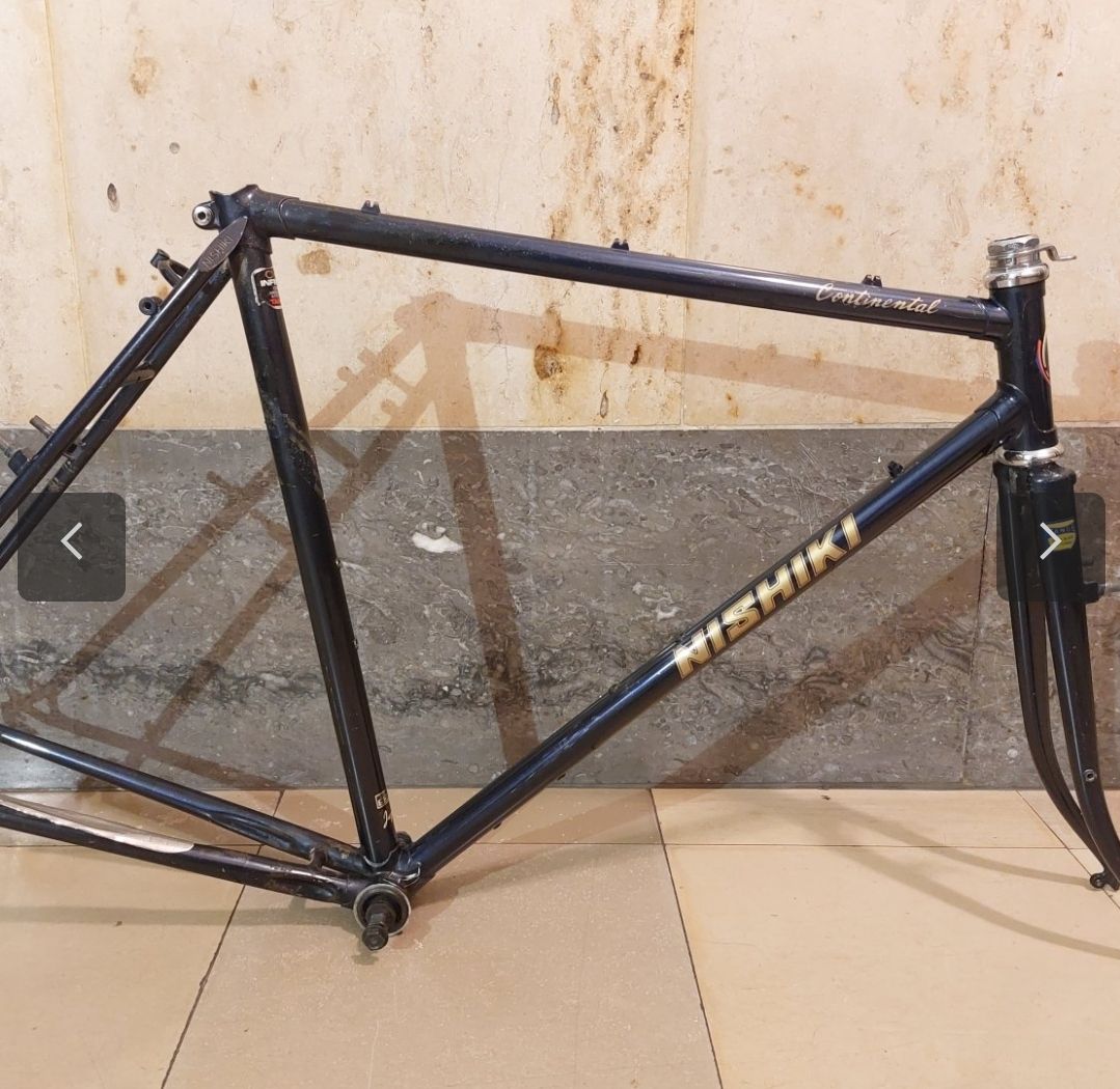

Da mein Continental bald eintrudelt,Farbe ausgesucht ist....
Bräuchte ich noch die passenden decals, gibt's die noch und wo...?
Ja gibt’s . In USA oder in NL .
Hast du denn Bilder von den ursprünglichen Originaldecals .
Es gab zwei verschiedene decalschriften
Sollte ein 85er sein?

zu den Decals:
VeloCals.com aus USA haben wohl dichtgemacht vor einigen Monaten . In Bikeforums.net kam diese Nachricht vor ein paar Monaten.
Ich habe beim Holländer die Nishiki Decals bestellt bzw. anfertigen lassen in 2021 und 2023 . Die waren sehr gut und man kann die Decals mit oder ohne Schutzlack bestellen .
Diese hier im Link waren für mein Olympic Royal . Bestens . Hier im Forum hat vor kurzem auch jemand für sein Nishiki Competition ähnliche Decals dort machen lassen .
https://www.unlimitedwebshop.nl/a-65067236/nishiki/nishiki-olympic-royal/#description
Du kannst den Schriftzug Continental für das Oberrohr dort auch bestellen bzw. drucken lassen . Must nur ein Bild vom Schriftzug mit Maßen H/B per Email hinschicken und dann drucken die exakt nach .
Falls du dort den Nishiki Decalsatz bestellst und die beiden Decals Olympic Royal für´s Oberrohr nicht brauchst , dann nehme ich die .
Viel Glück
Vielleicht wird's auch nur der Tange Patch,
Bei den decals bin ich mir eh noch nicht sicher od das ganze gold zur Wunsch-Rahmenfarbe passt.

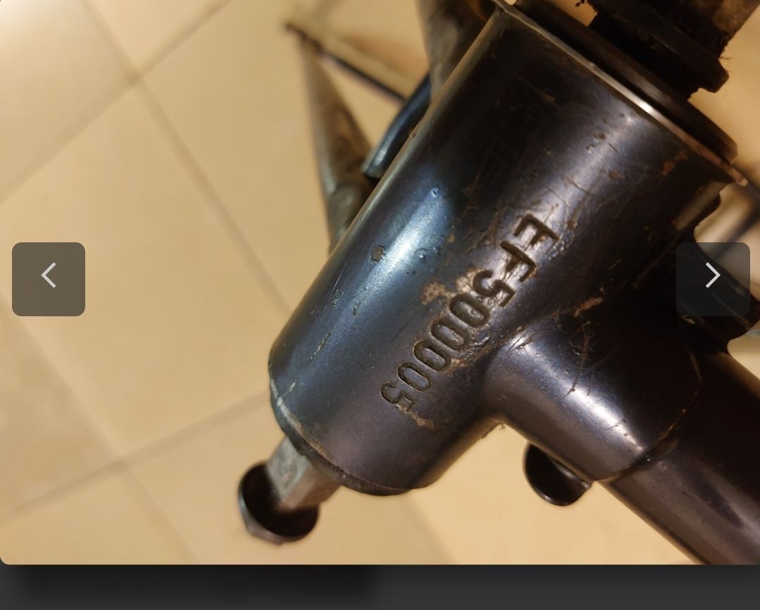

Beim innenlager nachschneiden müsste ich festellen , daß beide Seiten ein Rechtsgewinde besitzen 🧐
Gehäusebreite ist 68mm.
Gab's da irgendeine Zwischenlösung oder einfach nur verhunst wie der Rest des Rahmens.

Wenn ITA Gewinde dann 2mm Spacer und gut oder 2x 1mm pro Seite

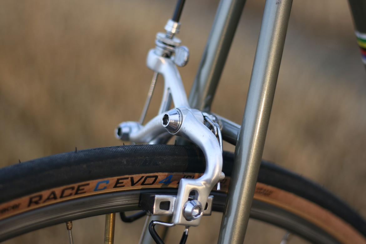

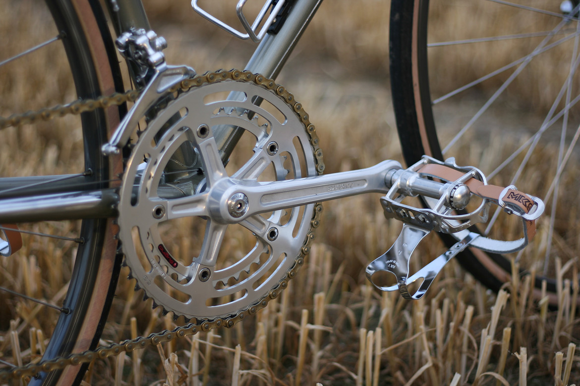

Aufgebaut primär mit der zeitlich passenden Dura Ace (2. Generation/7200). Ausnahmen sind Kurbel (DynaDrive mag ich nicht und die verbaute DA hat 172,5mm), KKT Pro Luxe mit KKT NJS Haken und MKS Riemen, Arabesque Steuersatz (da ein passender HP-7200 nicht greifbar war), SR Royal Vorbau (DA finde ich optisch nicht so dolle). Zusätzlich hängen da noch der klassische japanische Flaschenhalter, ein SR Royal 978 Lenker, ein Sugino Sattelklemmbolzen, ein NOS Sugino 38er Kettenblatt, 2 Mavic MA40 Felgen mit 32 Loch, Panaracer Race C Evo 4 Reifen in 28C, dunkelrotes Benotto Lenkerband, eine goldene D.I.D. Lanner Kette und ein Fujita Professional Seamless Super Y.F.C. dran. Also bis auf Felgen und Lenkerband alles aus JAPAN! Gesamtgewicht liegt bei 10,1kg.
Mit 28mm Reifen, vorne 53/38 und hinten 7fach UG mit 13-30 ist das Rad vielseitig einsetzbar. Bin auf den direkten Vergleich mit meinem Centurion Pro mit Suntour Superbe gespannt.

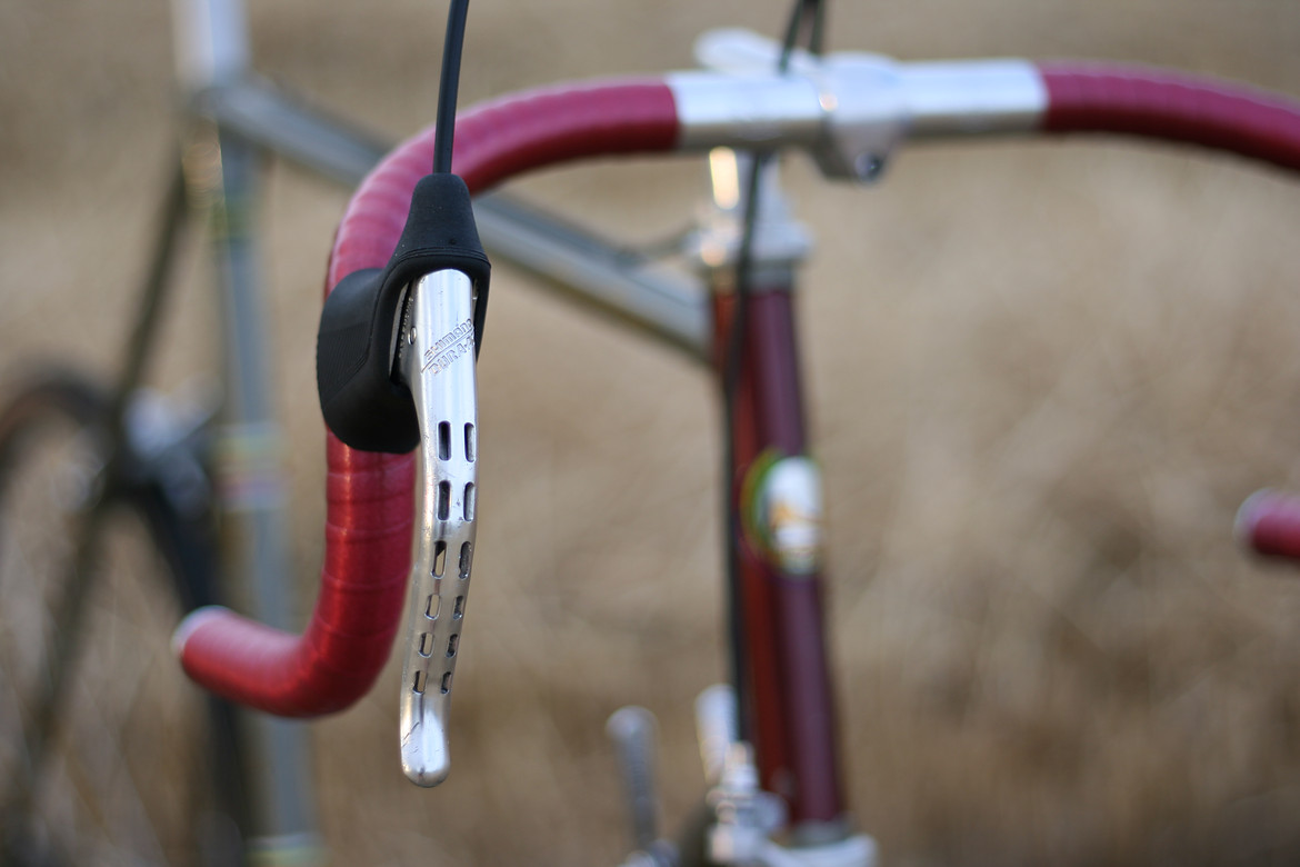

Wenn es sich auch noch gut fährt, umso besser! 😀 Ein paar Worte zum Fahr-, Brems- und Schaltverhalten würden mich interessieren. Wie kommst Du mit dem schönen, aber doch etwas eigen geformten Lenker zurecht?

Die Bremskombi tut ihren gut ziemlich gut. Bremsbeläge sind schwarze Kool Stop in den originalen Schuhen.

Der Lenker ist wirklich etwas speziell - nah an Bahn. Ich fahre primär oben nach vor Hoods. Das passt bei meinen großen Händen bisher ganz gut.

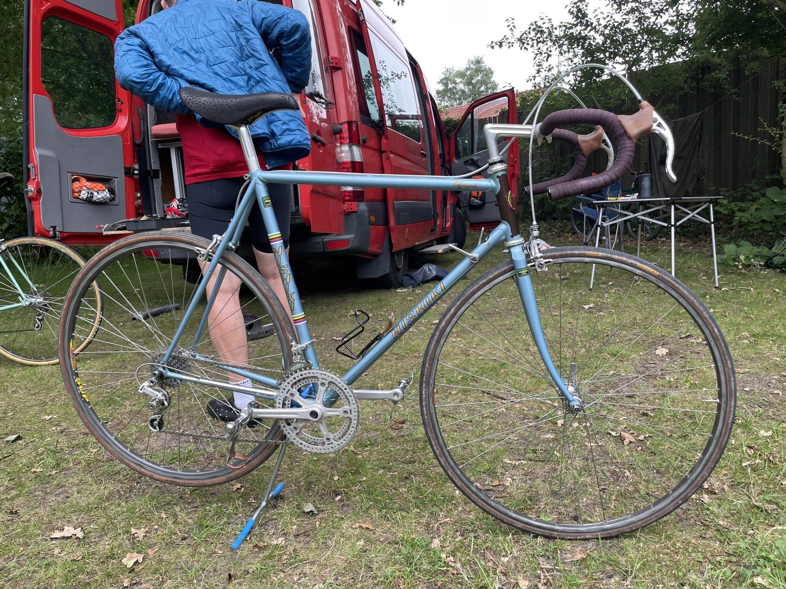

Und mit nem etwas längeren Vorbau könntest du es sogar fahren 😉😅
Lese ich da etwa ein unmoralisches Angebot heraus? 😅
Nur mal so: welches Maß hast du denn von Spitze Sattel zu Mitte Vorbau-Lenkerklemmung?
Mein Raleigh Record Ace ist mit 55 cm am kürzesten und fährt sich genial, mein längstes ist das Trek OCLV mit 59 cm und auch das geht noch ganz gut. Die meisten meiner Räder liegen bei 56 bis 57 cm, perfekter Kompromiss
