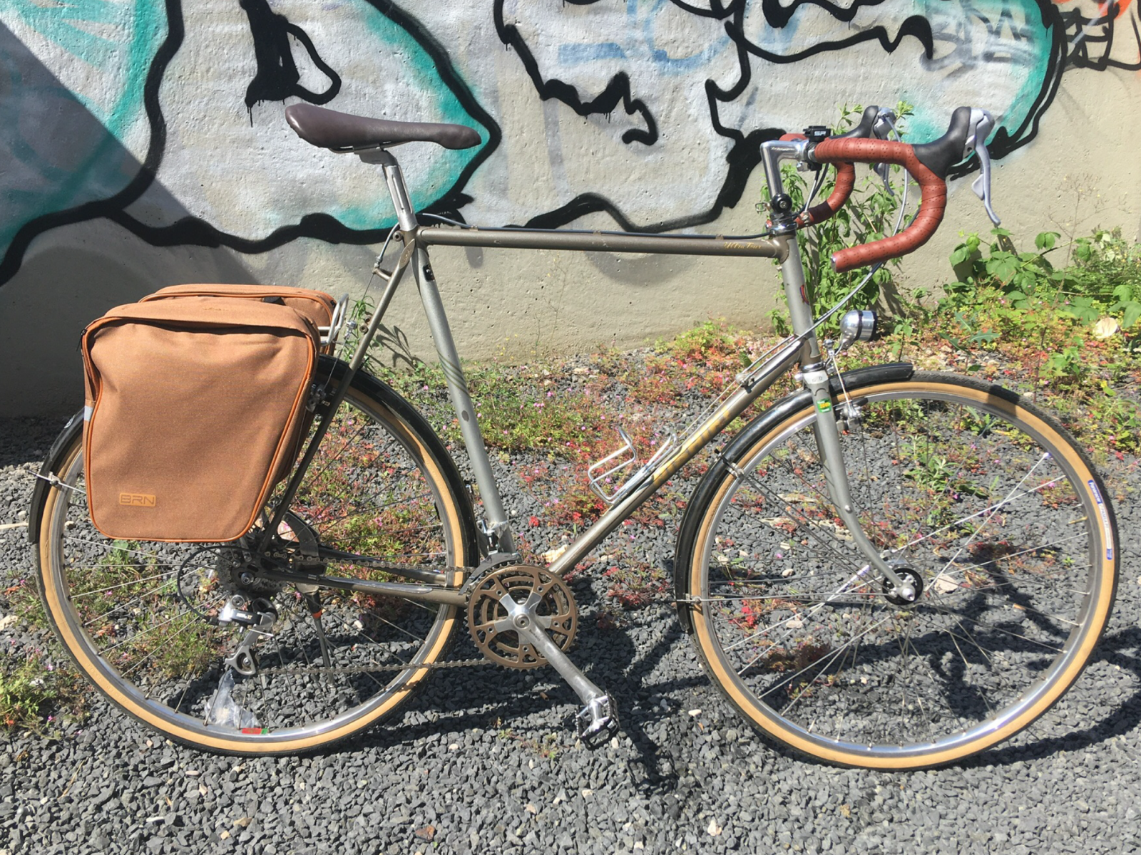

Für täglich 2 x 17km Arbeitsweg mit gelegentlichen kleinen Schlenkern oder Einkäufen und sonst nix Anderes. Für Vorne suche ich nochmal ein hinteres Schutzblech aber sonst ist es fertig 🙂 .

635mm laut Sticker. Aber nur etwa 565mm Oberrohr - das hat das Ding für mich so interessant gemacht. Hab ich mal völlig fertig vom Spermüll mitgenommen, hatte gerissenen Nabenflansche (an Suzue Naben oder so), so nen „Hollandradlenker“ mit Deore 6fach Shiftern usw.
der Lack hat mal so richtig Patina, aber keinerlei Dellen und im Tretlager und sonst sieht alles gut aus von innen.
Rahmen, Gabel, Steuersatz, Ständer, Felgen, Sattelstütze und Kettenblätter(Kurbel war leider eine 170mm XT Deerhead, also der Vorgänger von dieser/mir zu kurz) konnte ich vom Rad noch übernehmen. Ein Nitto Technomic war vorher auch dran, aber in länger, den hatte ich dann auch schon an nem anderen Rad verbaut. Komme aus DO.

Ah, verstehe. Meine Frage war, weil mich mal jemand privat mit fast der gleichen Größe angeschrieben hatte 😉

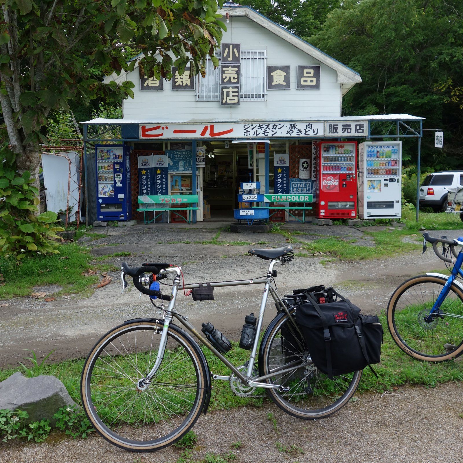

565 OR bei 635 ist heftig. Bei mir ist es 56cm/60cm. Ist vermutlich der sehr krassen Low-Trail Geo geschuldet. Meiner wird ohne Frontgepäck recht nervös bei Abfahrten. In Japan schön mit max 35 die Berge runter...wie ist es bei deinem?
Und Du bekommst auch "nur" 32er mit Blechen rein, weil es vorn enorm knapp wird, korrekt?

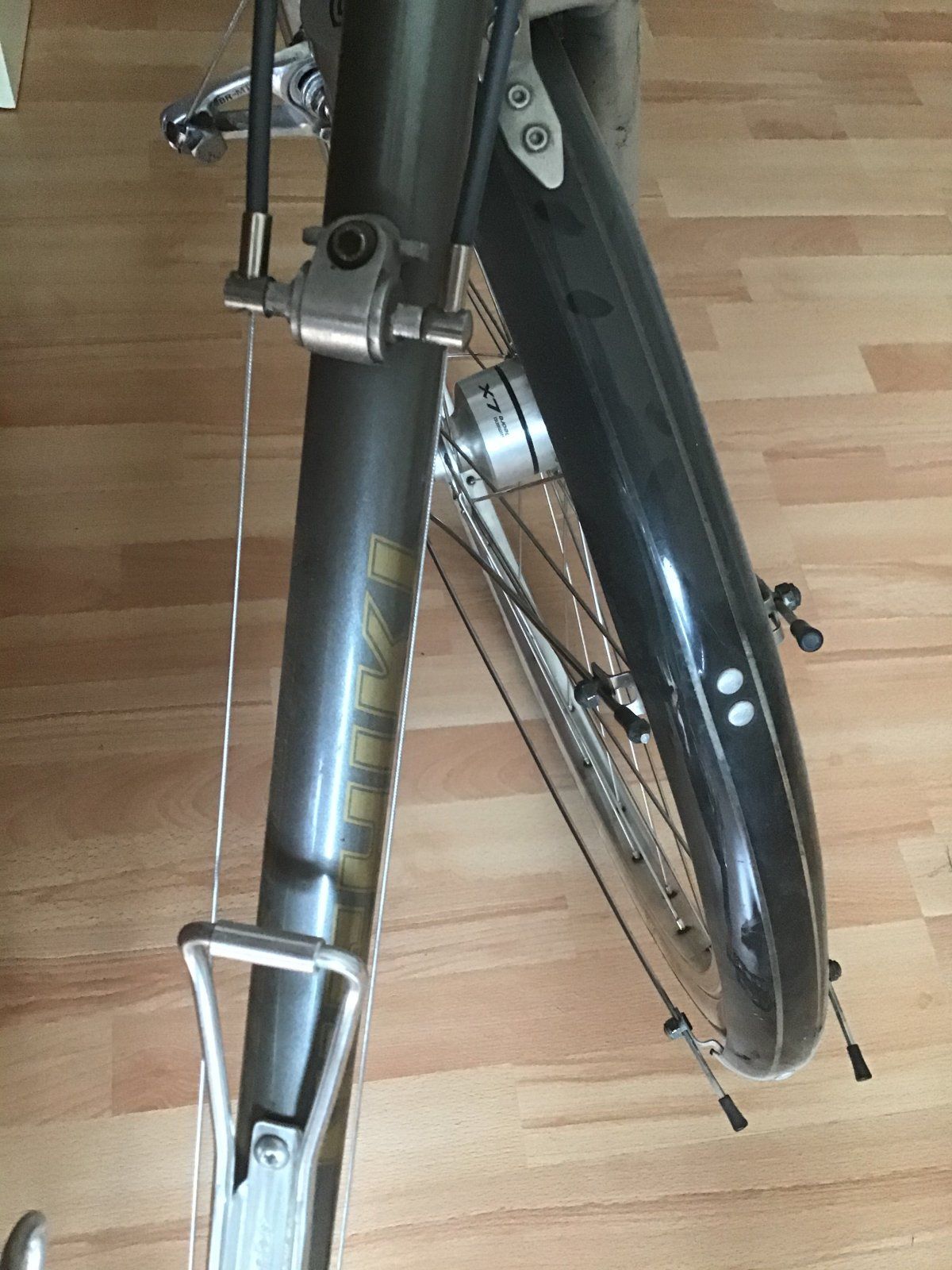

40er Bleche mit 32er Pasela PT, der Abstand ist recht gleichmässig über die ganze Länge.
Das Rad hat vorhin seine ersten 20km mit mir und Dropbar zum einstellen gefahren, kann nichts zu Abfahrten sagen.

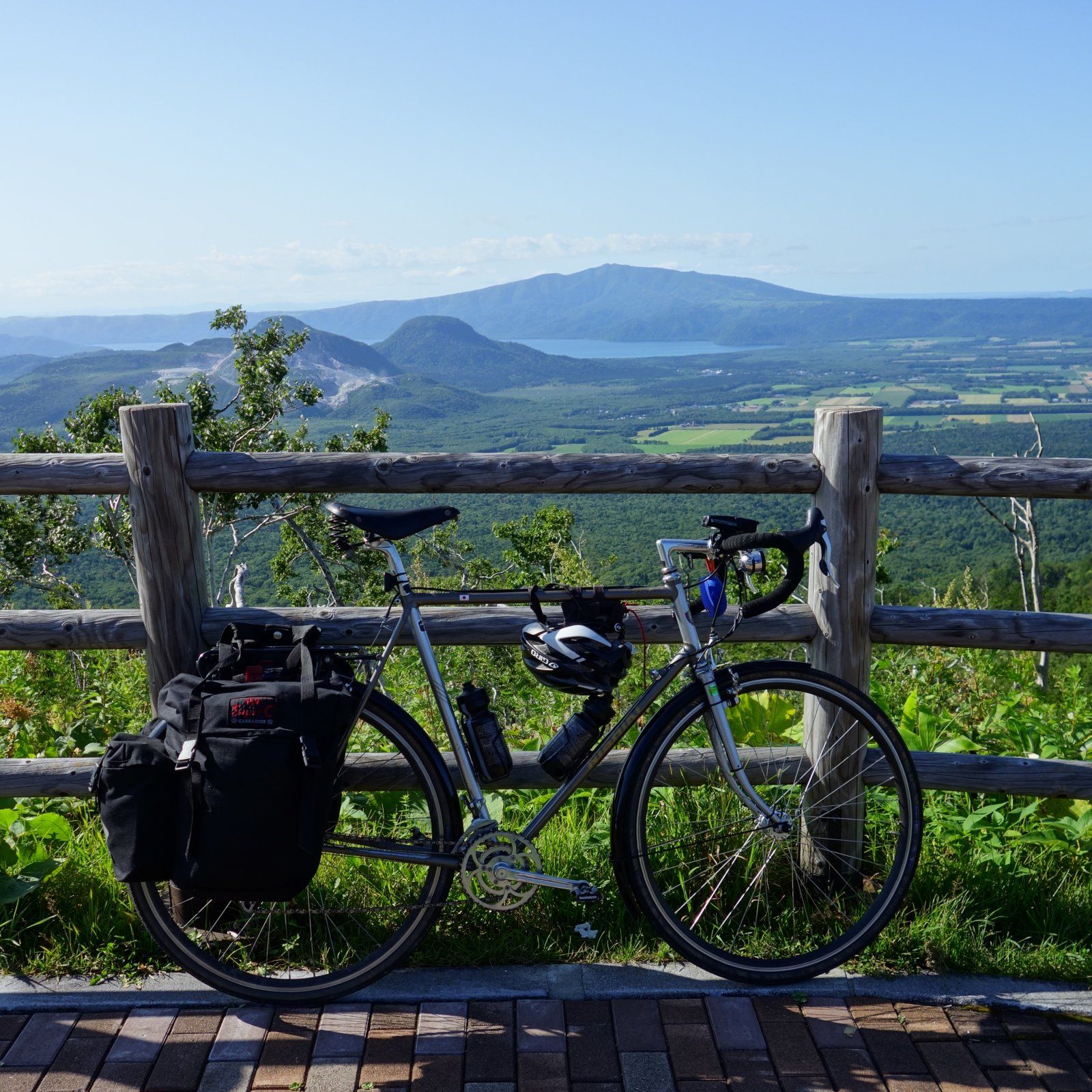

Meines noch vor komplettem Aufbau:

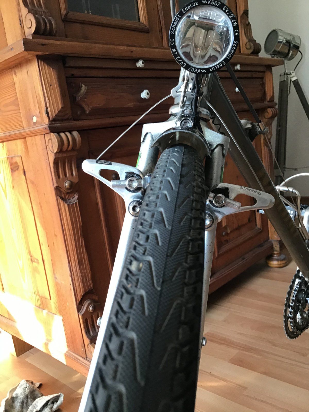

Blech ist super tight an der Gabelkrone vorne. 35mm wäre schon gefährlich.

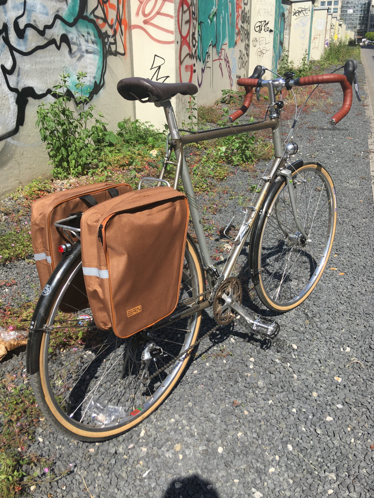

Und hier meines in der Heimat:
Auch sehr schick, aber wohl VIEL teurer. Das teuerste waren jetzt der b136 Nitto, das Rücklich, Pedale und Reifen. Wollte es unter 200Euro halten, weil - wie gesagt - Arbeitsschlurre(die ich aber bisher sehr mag).
Der (1er)Edelux hab ich kaputt bekommen, musste ich was nachlöten, der LX Nabendynamo ist mit Innenleben vom vom 72er entsthanden, die RSX STI hatte auch schon mal jemand kaputt geschrieben, der Flite ist nicht so dolle neu bezogen weil der Schaumstoff schon viele Macken hatte... Halt alles optisch gut gebraucht, aber technisch lange nicht verbraucht...

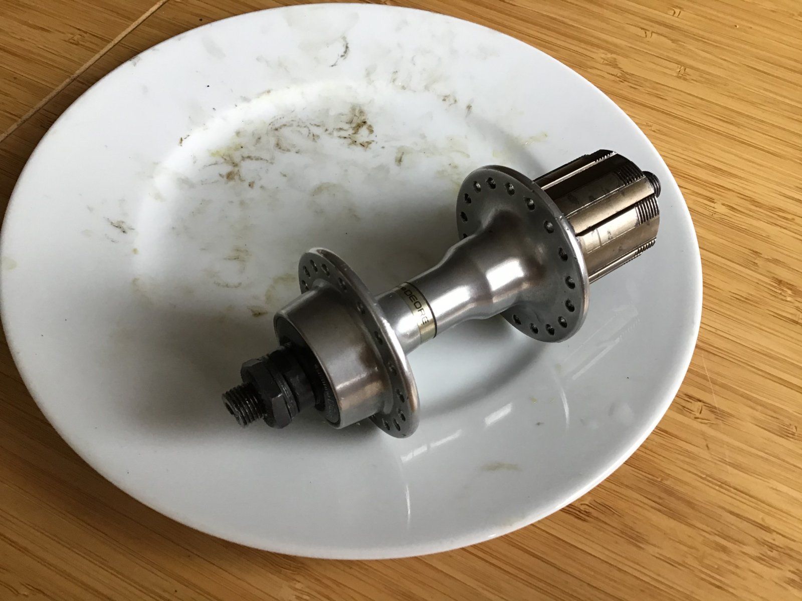

aber sag mal, hast du den Hinterbau aufgebogen wegen den 127mm? Ich hab ne Deore 6fach mit nem 7fach Freilauf umgebaut dafür und um bei ~127mm zu bleiben, denke mit nem breiterem wäre es kacke beim zentrieren geworden mit der schmalen Nabe?
p.s. das Lampenkabel war echt ne lange Fummelei das erst mit Zahnseide und Staubsauger durch die Gabel zu bekommen ohne was zu bohren😉

Bei mir ist alles neu bis auf Schaltwerk, Umwerfer und Sattel. Benutze es für Radreisen.
Deines mit viel Liebe "gehacked", für den Weg zur Arbeit.

Einbaubreite Hinterbau seh ich grundsätzlich entspannt. Ist eine 130er drin. Passt schon...

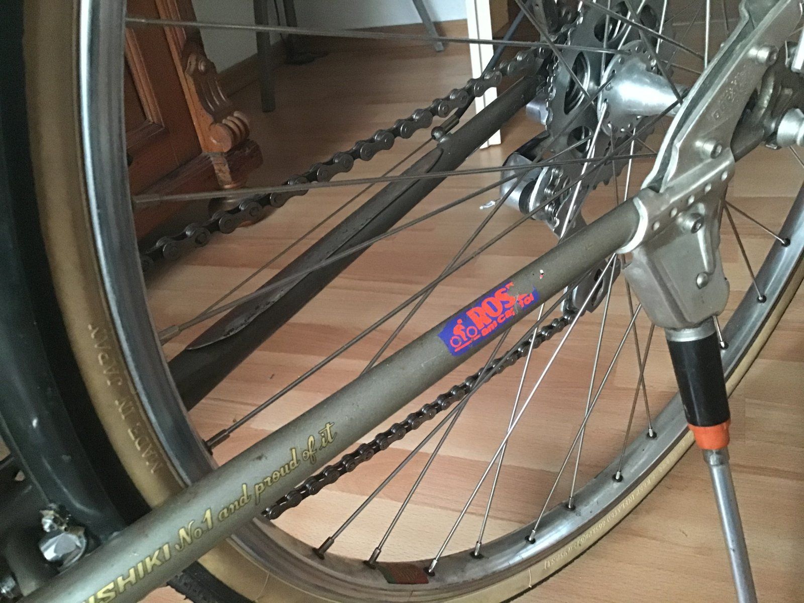

Wenn ich den Modellnamen in deinem Bild richtig lege , dann steht dort Master . Ich kann nicht so recht erkennen , , um welches ...... Master es sich handelt. Trimm Master ist es nicht, Road Master auch nicht , Speed Master auch nicht .
Die Bremskabelbrücke hinten sieht ähnlich aus wie Continental oder Cascade . Wäre interessant , den Modellnamen zu erfahren . Das Rad kommt wahrscheinlich aus den holländischen Importen , oder ?
Ist ein „Ultra Tour“. Rose Aufkleber ist auch drauf.

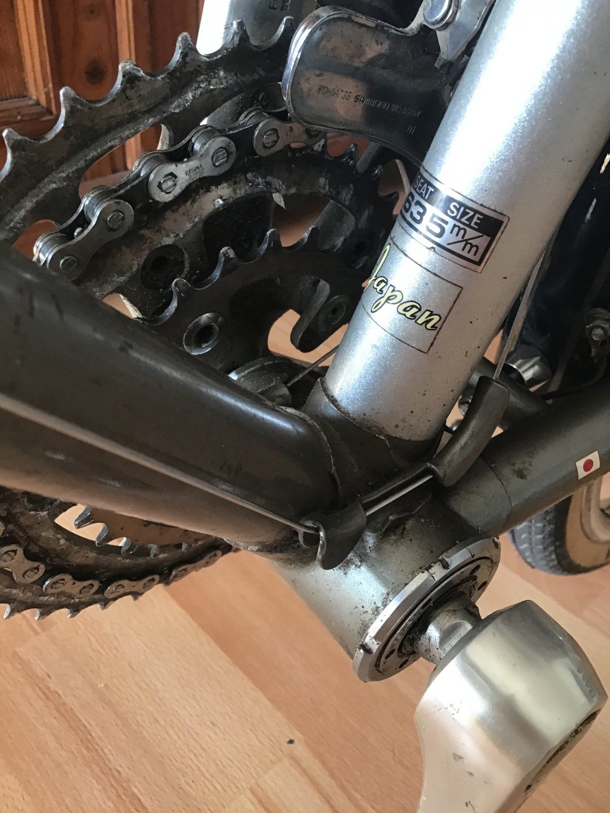

Oh, und Nebenfrage: was waren denn da für Cantis verbaut?

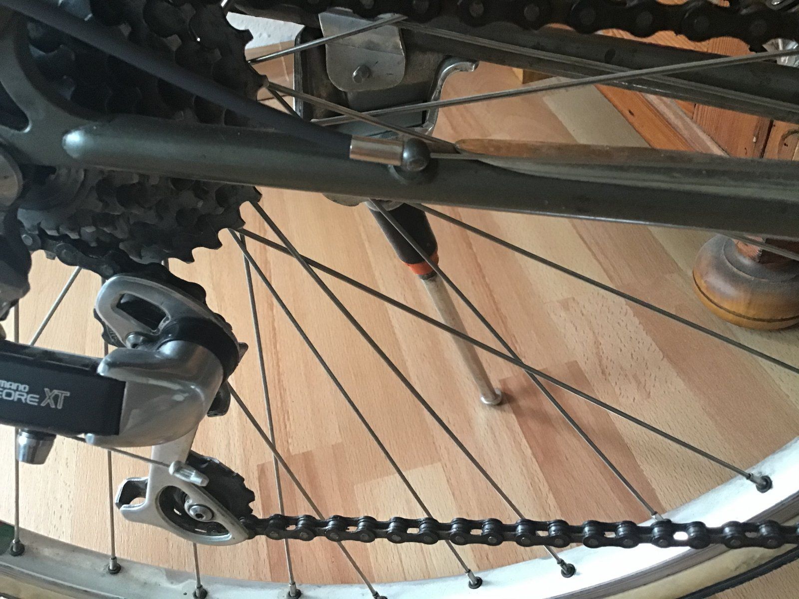

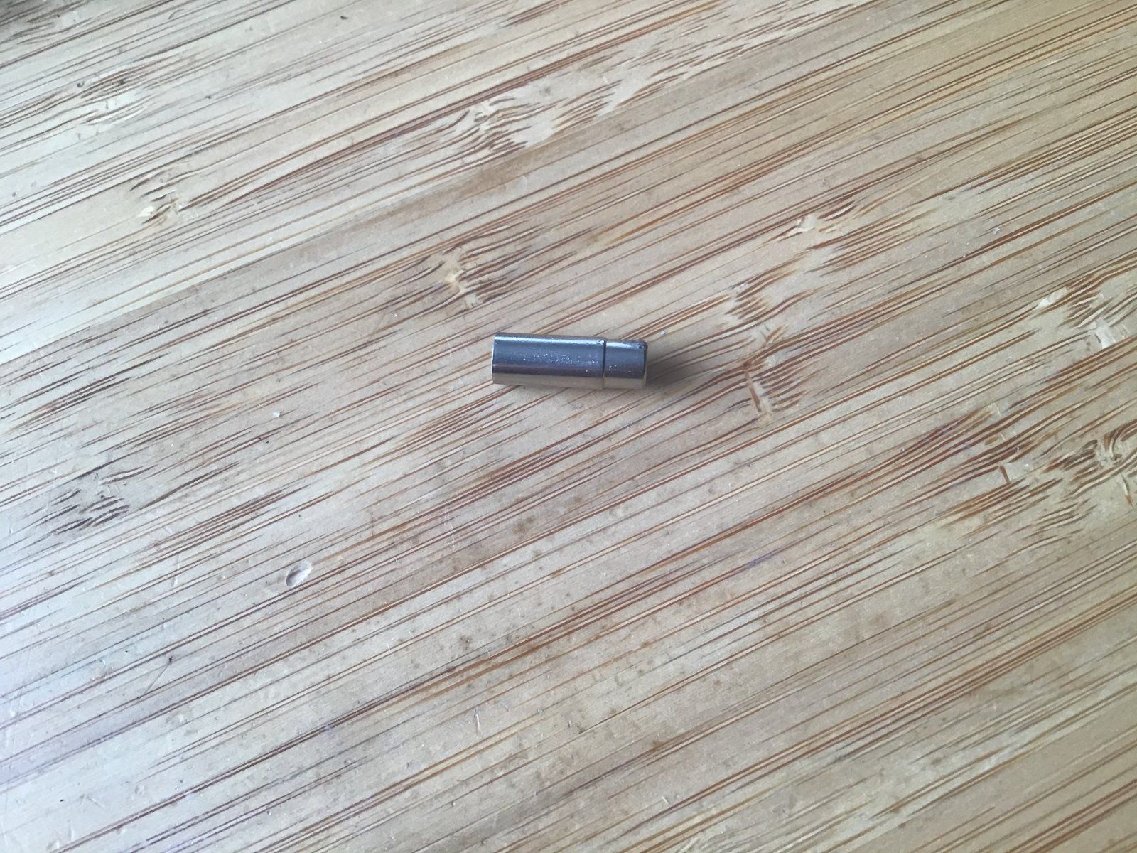

Und has Du die Züge neu verlegt? Wie hast Du das mit der Hülse am Gegenhalter/Kettenstrebe gelöst?

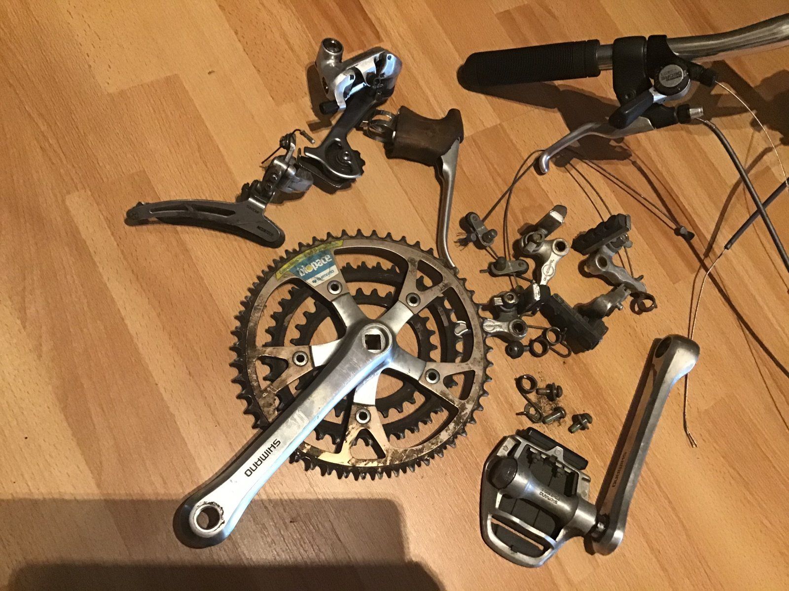

Ich hatte Suzue Naben(Flansch gerissen)um die Mavics und güldene SKS Schutzbleche(hier also 2 x nix Japan). Der Lenker war so zurück wie ein Nitto Albatross oder „typischer Damenrennradlenker“ aus dieser Zeit, Vorbau Nitto Technomic, Bremsen und Schaltung waren wild gemischt aber alles zeitgemäß - hab ich noch rumliegen. XT Deerhead Kurbel(28,38,50T), Deore 1 6fach Schaltwerk und Schalthebel(den Rest am anderen Cockpit wegdenken😉 ), Suntour Umwerfer als Einzelkämpfer(denke wegen der Kettenblätter?), Diacompe Bremsen und Bremshebel. Diese Hülse für den Schaltzug ist doch ein Standartteil für ältere Rennräder, die sich nur etwas verjüngt am Ende(verfügbarer Centartikel). Hab auch noch die alten, hier aber neue Hülsen verbaut. Wegen dem Umwerferzug muss ich noch basteln, war kacke ohne eine Einstellschraube einzustellen, da waren auch nur diese Hülsen.
