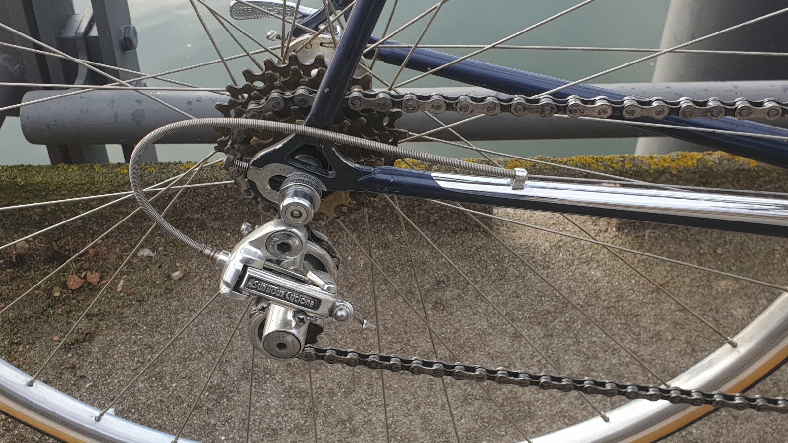

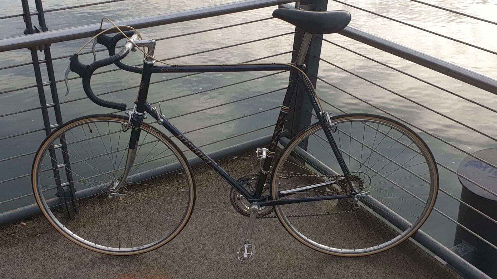

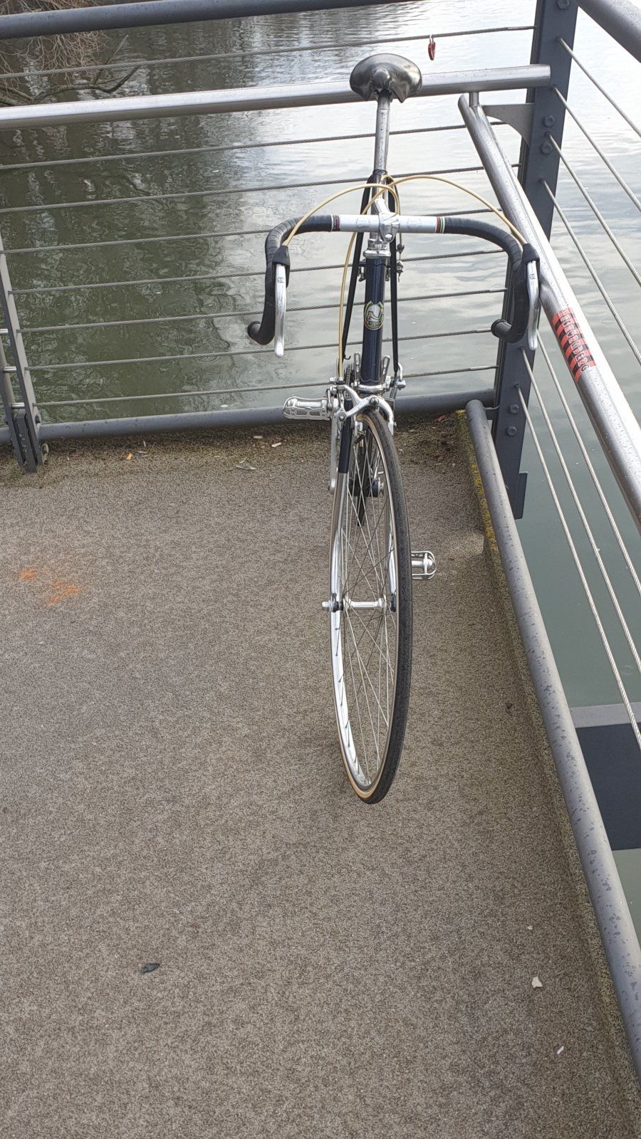

So fertig (soweit es geht)
Gemacht wurde das übliche
Zerlegt, gereinigt, poliert,geschmiert und eingestellt.
Darüber hinausgehen
Schaltwerk gegen korrektes getauscht
LRS gegen passenden von Sunshine getauscht (mit passenden Produktionsstempel)
Reifen neu
Auf die Sattelstüze von 77 warte ich noch soll diese Woche noch kommen.
Was immer noch Suche ist eine Migthy Kurbel da das Gewinde rechts defekt ist.
Grüsse
Andreas

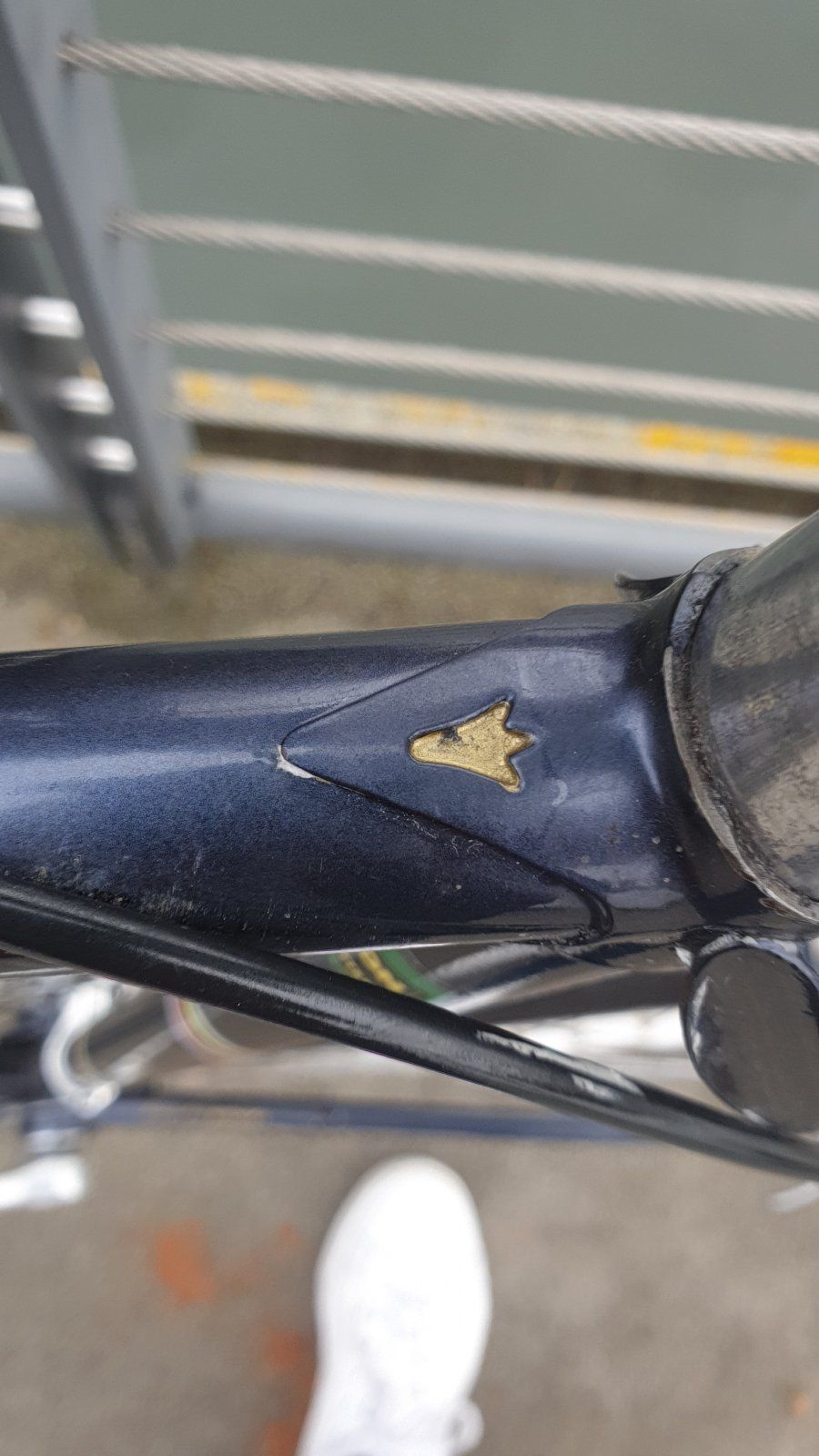

JA . Das Nishiki Competition in nachtblau metallic und unterverchromt ist ein geiles schönes altes Rennrad . Es fährt sich wunderbar und ist ein richtiges Rasse-Bike . War heute mit meinem 60km in der Sonne unterwegs, Klasse.
NEIN . Das Rad ist doch noch nicht "so ganz " fertig , auch wenn Du das in der Überschrift so schreibst. Ich weiß , meine Art, mit Nishikis umzugehen ist nicht Standard und auch nicht objektiv.
Es muss ja nicht gleich der tagelange Arbeitseinsatz mit Zahnstocher und Q-Tipps sein.
Aber , wenn man schon ein 1977er Competition sein eigen nennt , dann könnte man ja an der ein oder andere Stelle noch ein bisserl was für die Pflege , die Optik und die Komponenten machen. Zum Beispiel ....

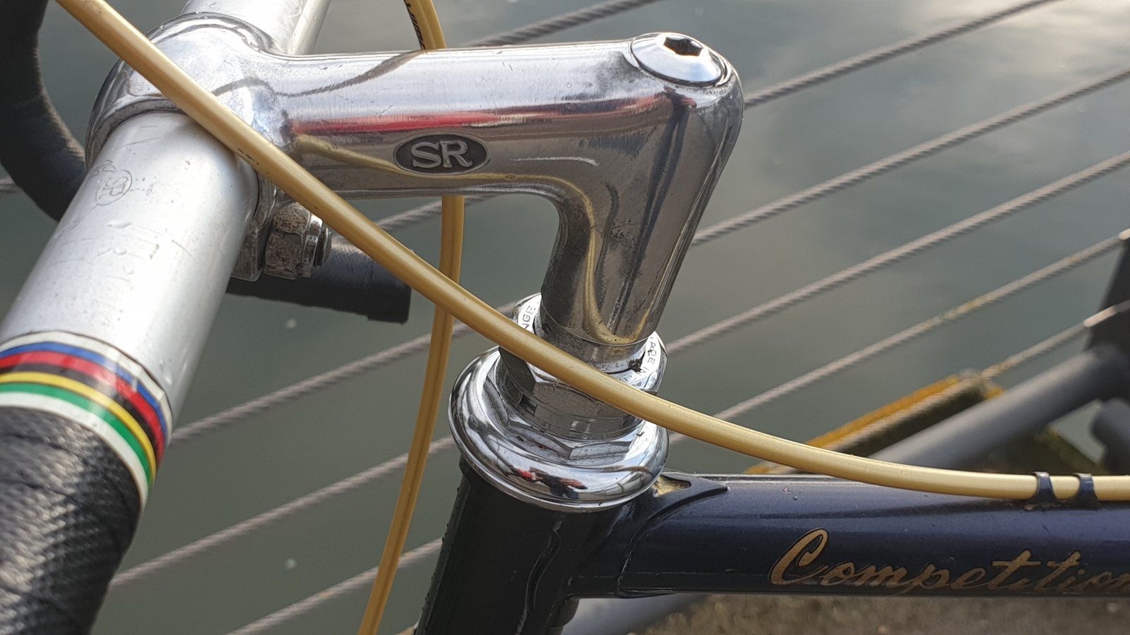

  • die verchromten Kopf-Muttern des alten Tange Stahl-Steuersatzes verdienen eine zarte Politur mit aerosol chrome polish . Ebenso die verrostete Mutter vom Klemmbolzen des schönen SR Vorbaus. Dann strahlt es wieder vorne, das Rad.

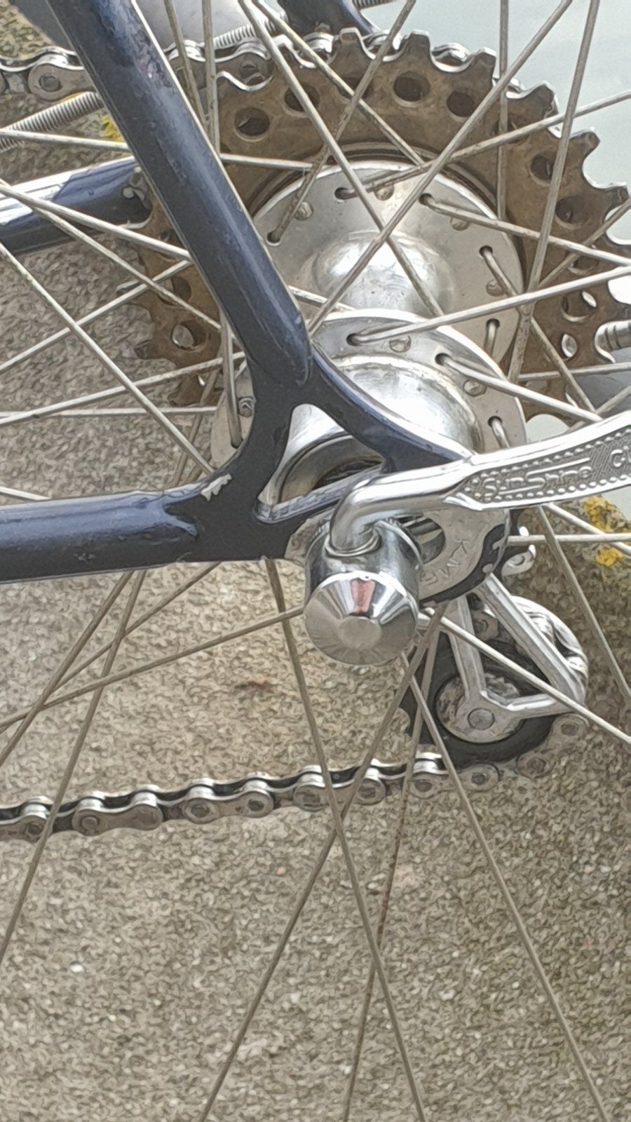

  • Die Kette und die 6 Ritzel wünschen sich innigst eine Reinigung , die Ritzel auch ein bisserl Politur.

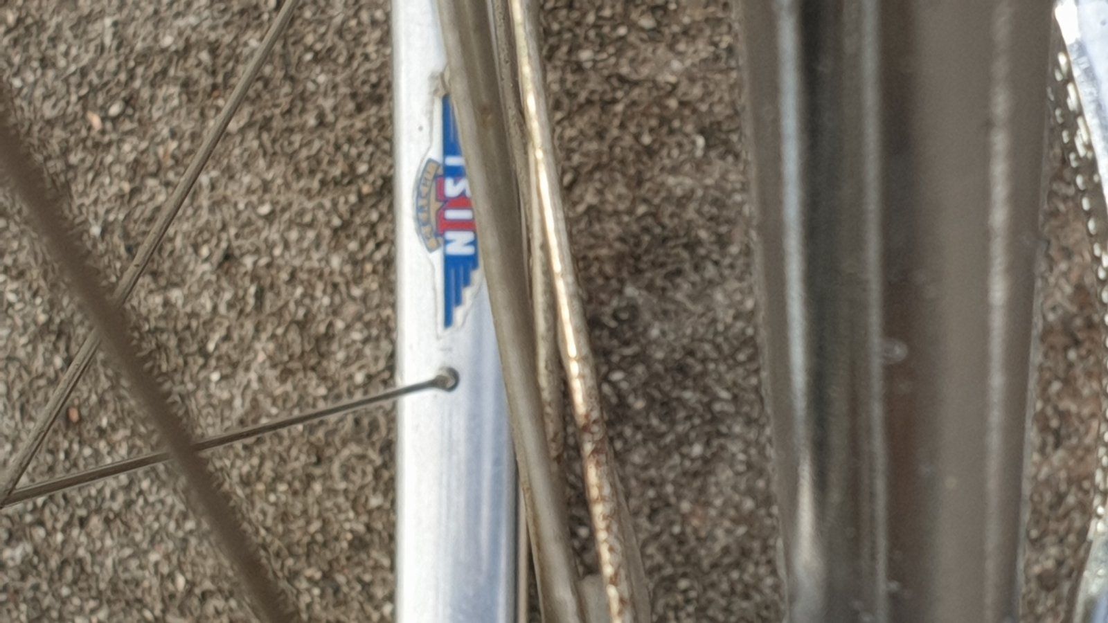

  • Die Sunshine Naben und die Nisi Felgen sind so selten als Laufrad-Combi anzutreffen. Da sollten beide natürlich glänzen und so Blicke auf sich ziehen, Die Speichen bekommen dann quasi im gleichen Abwasch auch noch eine Politur .

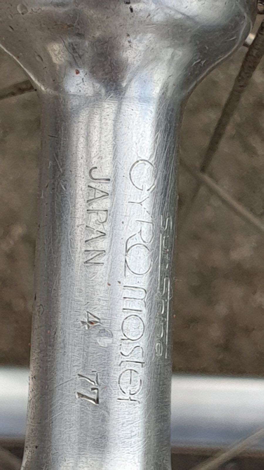

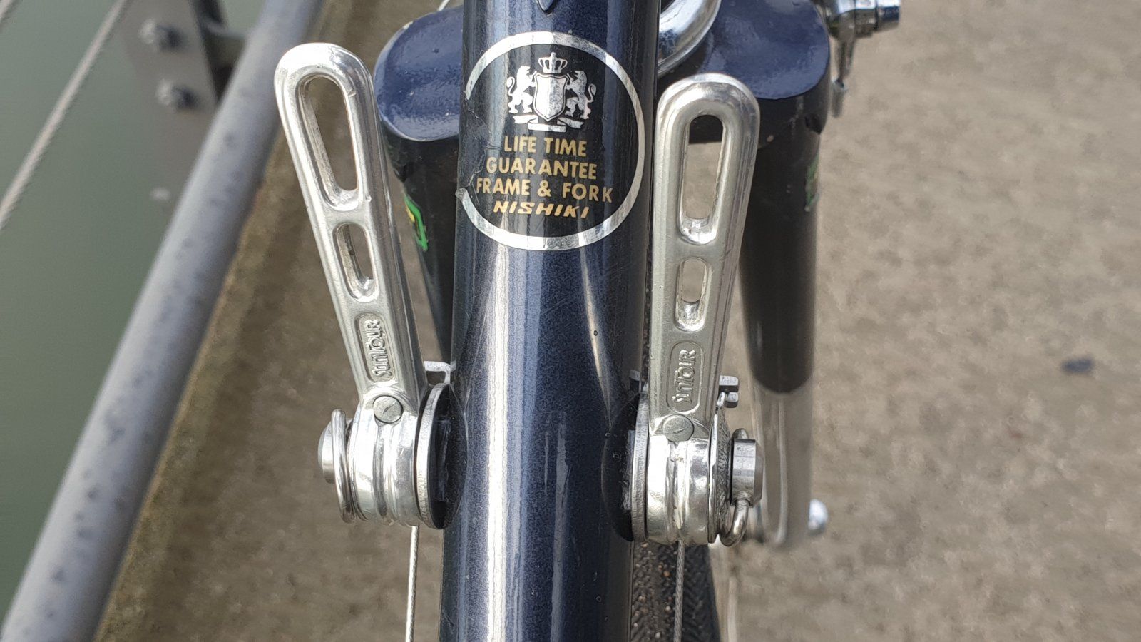

  • Unter die beiden Schalthebel sollten bei Gelegenheit noch passende Halbrundsockel montiert werden.
  • Bei der Sattelstellung würde ich mir leider meine Ei.. ganz zart quetschen, Auah .
  • und bitte bitte keine alten losen Decals wie geschehen einfach so abreißen . Die sind dann unwiederbringlich verloren . Man kann sie mit ein bisschen tricky leicht wieder ankleben.
So jetzt reichts aber mit meiner klugsch........ Besserwisserei . Nichts für Ungut 😉 und viel Spaß mit deinem 77er Competition.
