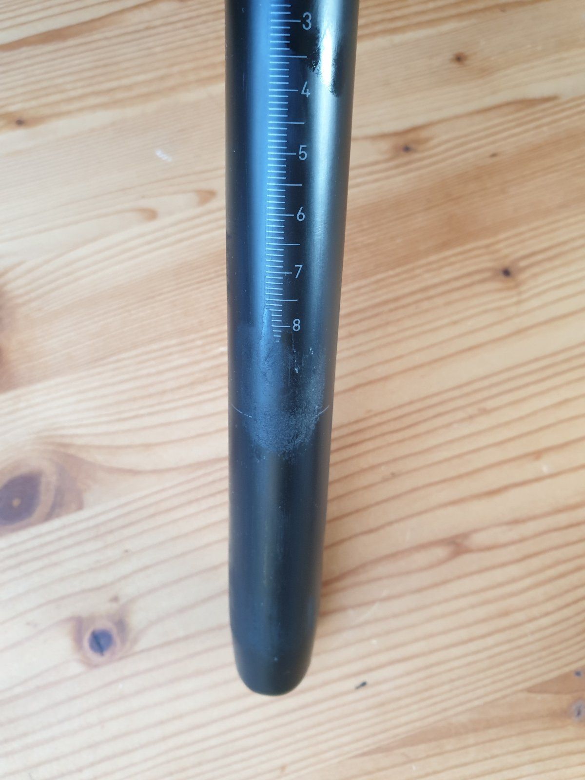

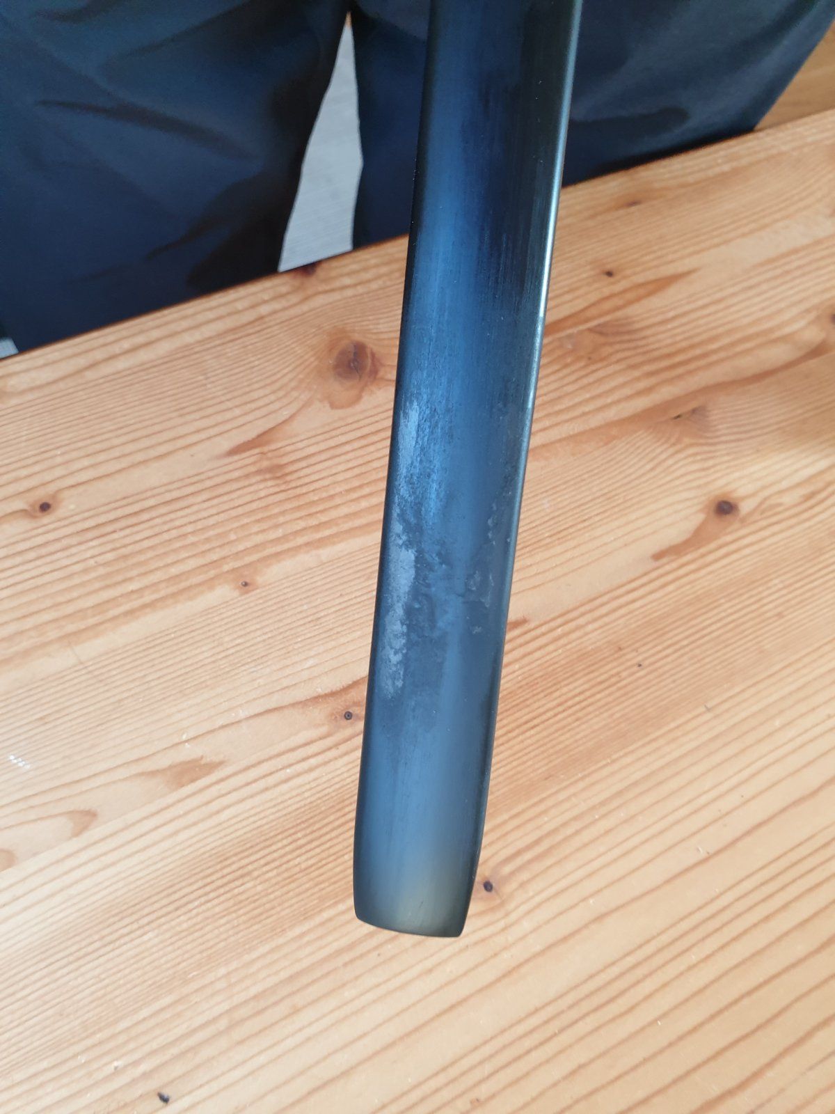

Genau dieses Problem habe ich bei meinem neuen Ultimate auch festgestellt. Bin jetzt ca. 400 km gefahren und kann die Stütze nach jeder Tour wieder nachziehen. Die Stütze sieht für 400 gefahrene Km auch schon ziemlich mitgenommen aus, also was den Abrieb anbelangt. Ich habe Canyon geschrieben und die haben geantwortet, dass ich das Rad bei einem Service-Partner inspizieren lassen soll. Ich schaue mal, ob ich mir den Aufwand mache. Scheint ja kein exklusives Problem zu sein
Wie schon oben geschrieben. Ich nehme an, dass jedes neue Ultimate dieses Problem hat, dass sich die Sattelklemme lockert. Und dass es nur diejenigen direkt merken, die regelmäßig das Drehmoment prüfen.
Auch das Problem mit der abgenutzten Sattelstütze ist aus meiner Sicht der Standard. Hab bis jetzt von mir und Freunden 5-6 neue Ultimates gesehen und alle hatten dieses Problem. Ein Service-Partner wird da nicht helfen können.
Jeder der das Problem feststellt (Sattelklemme, Sattelstütze etc.) sollte das direkt an Canyon melden. Vielleicht bekommt dann die Entwicklung einer Lösung eine etwas höhere Priorität.
@Waldheini Kannst du mal ein Bild der Stütze einstellen? Auch die anderen Betroffenen. Wäre ja mal interessant zu sehen, ob das überall ähnlich aussieht.

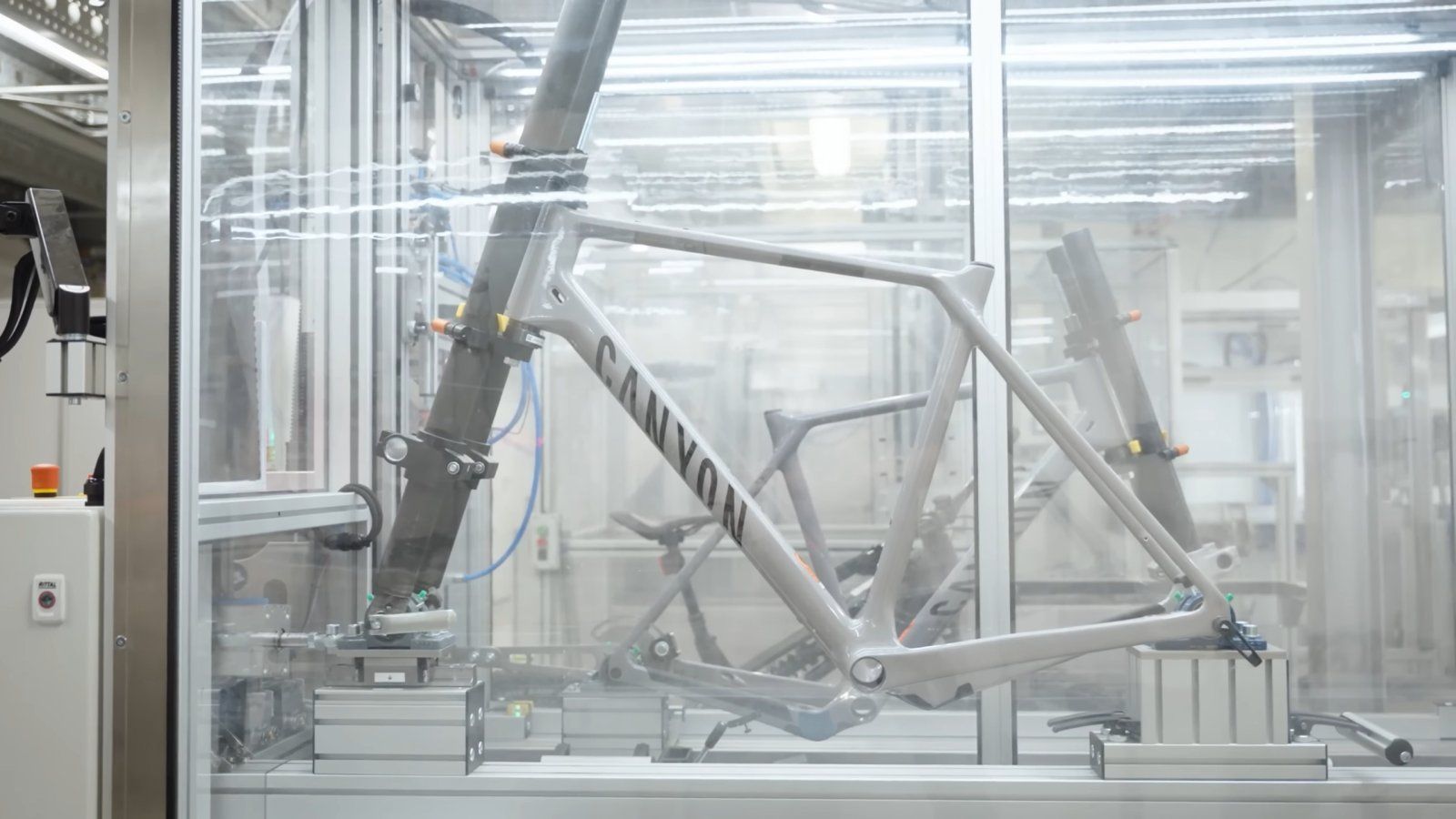

Interessant zu sehen bei 10:20 🤣
Zugegeben hab ich nicht genau gesehen welches Modell da grad getestet wird
Da wird ein Grizl CF SL Rahmen getestet....

Ich habe nun im Abnutzungsbereich vorne unten hinten 1-2 Lagen Isolierband angebracht (Seitlich nichts). Seitdem ist zumindest für 500 km Ruhe :)
Ich habe den unterhalb der Klemmung nun ganz leicht eingefettet. Mal schauen ob es die Abnutzung verlangsamt. Isolierband ist auch ein guter tipp

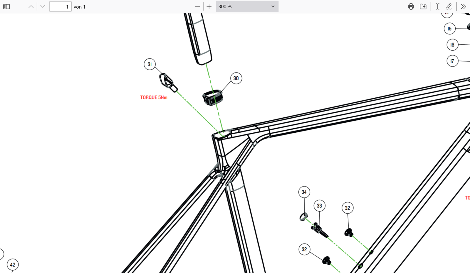

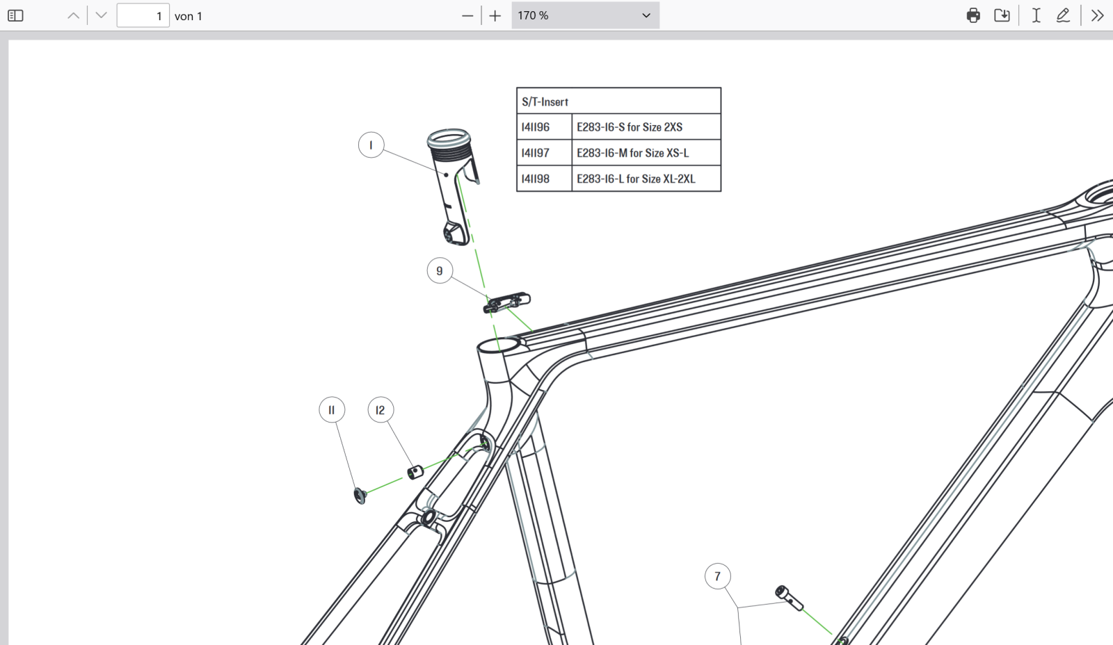

Bei einer D-Shape-Sattelstütze beim Ultimate und einer runden beim Grizl? Ich glaube wohl kaum
Ich fahre das alte Ultimate und von dem bin auch ausgegangen das es gleich ist, hier wird aktuell ja vermischt.. irgendwo hat jemand gepostet er möchte beim alten das Inlet tauschen..
Das neue ist anders, das ist mir bewusst..
