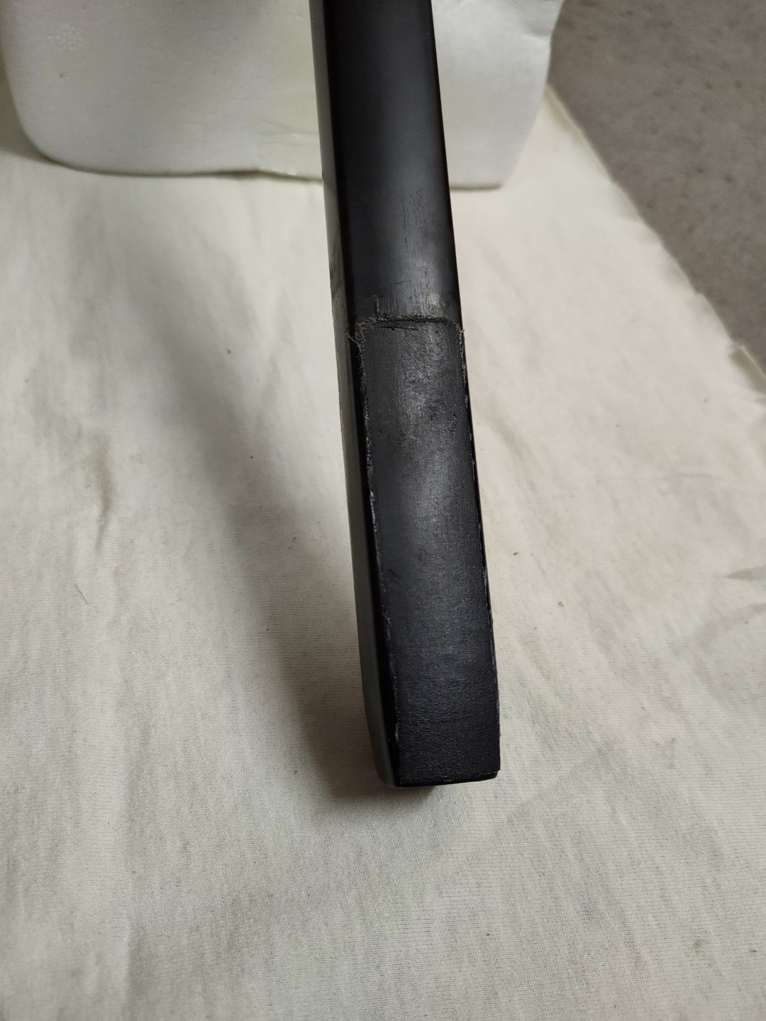

Ist dieser Abrieb auf der Rückseite der Stütze irgendwie nachvollziehbar erklärbar? Der betroffene Bereich ist unterhalb der Klemmung. Daher sollte kein Flex in diesem Bereich sein. Wie sieht es den im Rahmen aus. Ist das Carbon auf Carbon? Wie lang ist die Kunststoffhülse?

Die Klemmung ist ja recht tief und der Strich vermutlich die Oberkante des Rahmens. Also bewegt sich die Stütze ordentlich in der Hülse.

Aus meiner Sicht ist das übrigens kein exklusives Problem des neuen Ultimate. Ich habe ein Endurace von 2019, wo die Klemmung noch anders aufgebaut ist und habe dort ebenfalls reichlich Abnutzung an der Rückseite der (runden) Sattelstütze. Habe das vor ein/zwei Jahren mal an Canyon geschickt und die meinten, das wären normale Abnutzungsspuren und "nur" kosmetischer Natur.

Das Problem ist auch schon länger bekannt, zum Beispiel beim Vorgänger beim Ultimate.
Es wurde nur dadurch verschärft dass die neuen Aeroads und Ultimate scheinbar deutlich höhere Abnutzung haben als ältere Modelle, dabei noch knacken und zumindest das alte Ultimate als Ersatz auch eine normale 27,2mm Stütze genommen hat.

Wahrscheinlich wird Canyon hier in den nächsten Jahren in Größenordnungen Sattelstützen ersetzen müssen. Natürlich nur, wenn sie das nicht nur als "kosmetische" Beeinträchtigung ansehen.
Was ich echt nicht verstehe ist, dass solche Sachen nicht vorher auffallen. Bei der Abnutzung der Sattelstütze reicht es ja schon aus, wenn den Prototypen mal jemand 4 - 5 Stunden fährt. Schon dann lässt sich erkennen, dass es an dieser Stelle Probleme geben wird.

in diversen Foren gibt es ausreichend Beschreibungen von diesen Vorgängen, Canyon tauscht hier schon lange und fleißig Stützen aus

das ist Carbon auf Carbon. Die Hülse ist gesamt 15mm hoch, auf der Vorderseite folgt dann noch der Klemmkeil mit 20mm Höhe.
Die Klemmung ist auch ein Problem. Saubere Montage, dann mit 5nm festziehen. Nach 2-3h Fahrt ist das Drehmoment dann nur noch bei 3-4nm. Heisst also, nach jeder Fahrt wieder anziehen. Vermutlich wird durch das lockern auch der Flex gefördert, welcher dann den Abrieb erzeugt.

Kenne ich. Fahre die dritte Stütze. Beim alten Ultimate liegt das Problem aber an der tief angesetzten Klemmung und dem gewollten Flex innerhalb des Rahmens.
