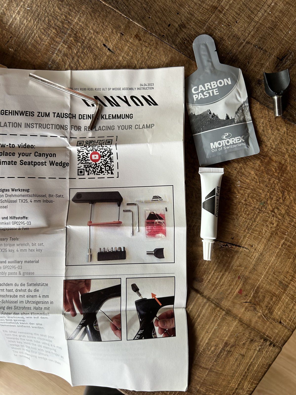

Heute war das Paket in der Post. Neben der Sattelklemme gibt es Fett, Carbon Paste, Anleitung und nen 25er Torx! 😅
Die Klemme sieht jetzt tatsächlich etwas anders aus von der Form her und hat deutlich weniger Spiel an der Schraube.
Mal schauen was es bringt.
Übrigens hat die Sattelklemme klein „03“ aufgedruckt sodass man checken kann welche Version man hat.
Video zum Austausch gibt es auch.
Also Torx-Schraube = neue Klemme? Gut zu wissen!

Canyon hat mir eine neue Klemme für die Sattelstütze geschickt. Und das Ergebnis: kein „Knallen“ beim Festziehen. Kein Knacken bei der heutigen Fahrt. Scheint also die Lösung zu sein!
Ich bin die letzten Tage auch schon mit der neuen gefahren. Keine Probleme bisher. Größter Unterschied - die Klemme lockert sich nicht mehr. Auch nach drei Fahrten ist sie noch mit 5 NM fest. Die bisherigen hatten sich immer spätestens nach einer Fahrt auf 3-4 NM gelockert.

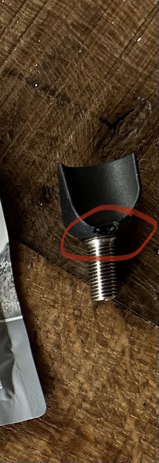

Als Techniker würde mich der Unterschied zwischen alt/neu interessieren. Da sich nichts mehr lockert, tippe ich auf einen anderen Winkel, sodass der Klemmkeil sich besser "anschmiegt" und zu Selbsthemmung.
Wäre schön, wenn Canyon das Problem wirklich gelöst haben sollte....
Gute Frage! Am auffälligsten ist eine Art Distanzstück/Spacer zwischen dem Gewinde und der Klemme. Das war vorher nicht so…
so eine Art Distanzstück/Spacer nennt sich im allgemeinen beilagscheiberl
oder unterlegscheibe
wenns nur dazu dient eine distanz einzustellen
dann auch passscheibe
