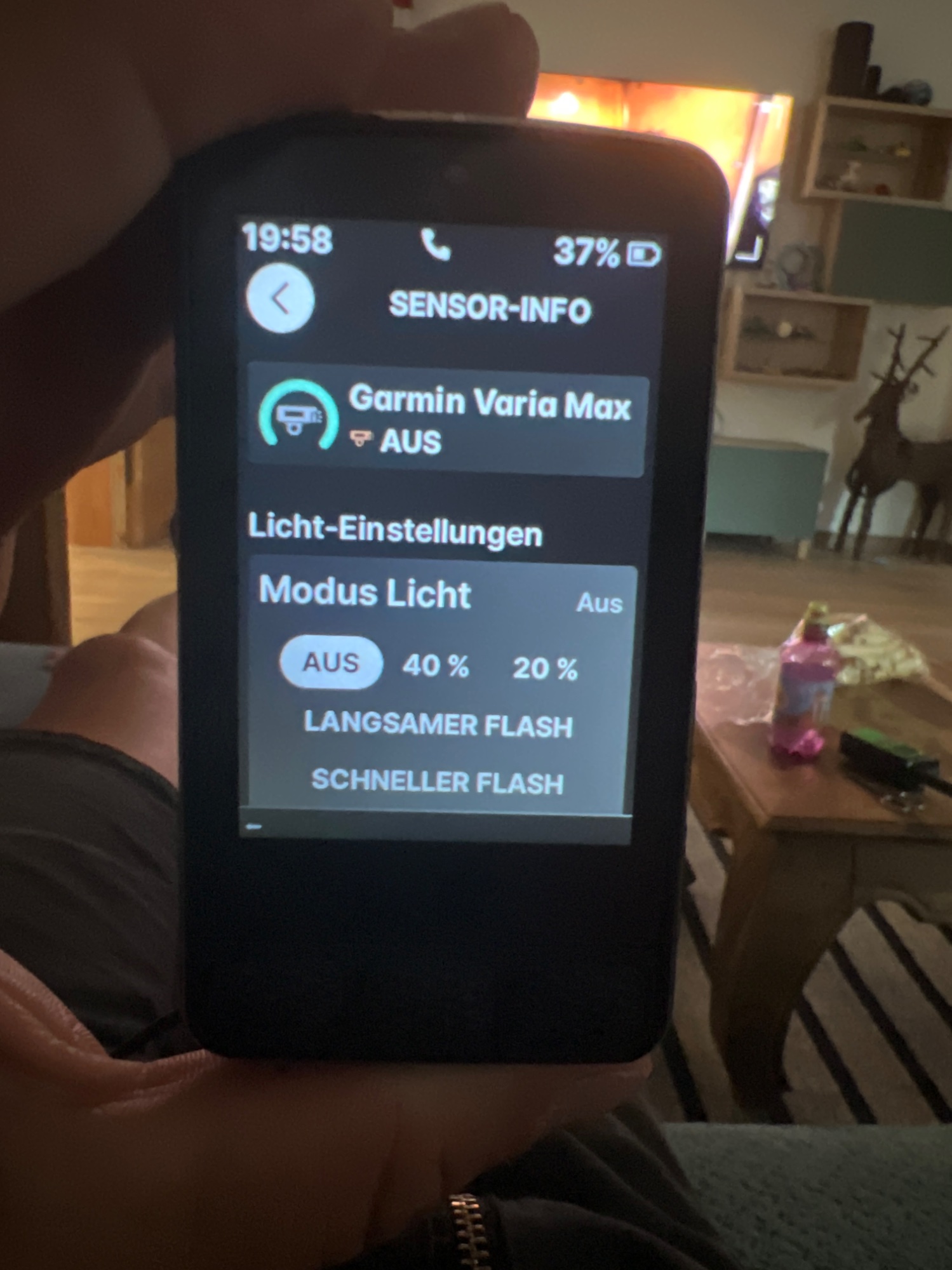

Ich habe seit ein paar Wochen einen Roam V3. Nutzt den wer mit einem Varia 515?
Ich kann ihn lediglich koppeln, dannn wars das. Der Varia geht NICHT an wenn ich den Roam anschalte.
Die Modi umschalten funktioniert auch nicht. Angezeigt werden sie aber, siehe Bild.
Kann wer helfen?

Funktioniert hier alles einwandfrei. Ich schalte das Varia Radar aber auch immer manuell ein und aus, wenn ich eine Fahrt starte oder beende.

Bei mir bringt ein Umschalten der Modi auch nichts.
Anschalten geht auch mit dem RoamV3 (Voraussetzung ist das er im Standby ist, also hin und wieder mal kurz Blau aufblitzt). Bei mir funktioniert alles einwandfrei, an/aus, Lichtstufe einstellen (hab ihn an meiner Satteltasche montiert, wenn es holprig wird, knallt der taster vom 515 mal an den Sattel und verstellt sich gerne mal, da ist das super). Auch Licht ausschalten und Auto Licht bei Fahrzeugerkennung funkioniert jetzt.
Mit meinem RoamV2 hat die Steuerung gar nicht geklappt. ich habe aber auch eine Garmin Uhr und die hatte auch Kontakt, ich glaube das ist nicht so eine gute Idee. Als ich den RoamV3 eingerichtet habe, hab ich den 515 vorher von der Uhr getrennt.

Ich hätte gerne dass der Radar aus dem Standby erwacht, wenn ich den Tacho starte.
Habe es heute nochmal gestestet, die Radarfunktion haut auch nicht hin....
Da fällt mir ein, dass ich auch mal Probleme mit der Steuerung des Varias hatte als Wahoo die Unterstützung für ANT+ Bike Lights eingeführt hat. Damals musste ich das Varia zurücksetzen, bevor der Wahoo endlich fehlerfrei mit den Lichtfunktionen des Radars arbeiten konnte.

Zurücksetzen des Geräts
Sie können das Gerät zurücksetzen, falls es nicht mehr reagiert.
Halten Sie die Gerätetaste 8 Sekunden lang gedrückt, bis sich alle LEDs ausschalten.
Beim Zurücksetzen werden die gekoppelten Geräte vom Gerät gelöscht.
Anschließend musst du das Radar erneut koppeln.

So. Hab jetzt ein paar mal neu gekoppelt, jetzt funktionierts.
Danke!
