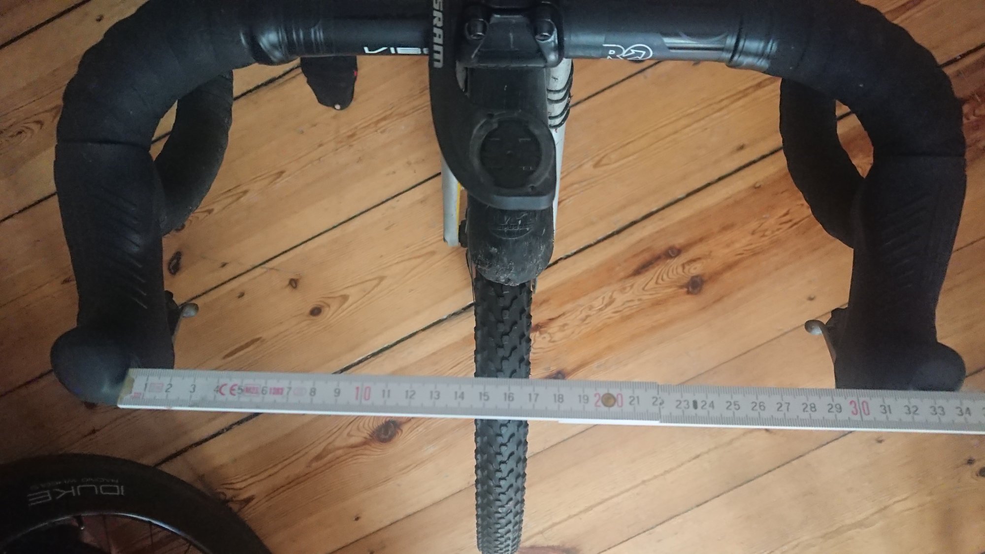

Außen wird am Unterlenker gemessen. Je nach Flare kann das am Bremhebel deutlich weniger sein. Plus wird der Bremshebel nach aktueller Lesart innen-innen gemessen.
38er Lenker (Pro Vibe Alu) gerader Bauart ergibt bei gerader Bremshebeleinstellung mit einem GRX Hebel so um die 31cm zwischen den Bremshebeln.
Das versteh ich nicht so recht. Wenn ich beim 39 cm Lenker mit leicht nach innen gedrehten Ergos bei fast 34,5 cm lande, wie kann dann dann ein Lenker der nur 1 cm schmaler ist unter 32 cm zwischen den STIs landen?

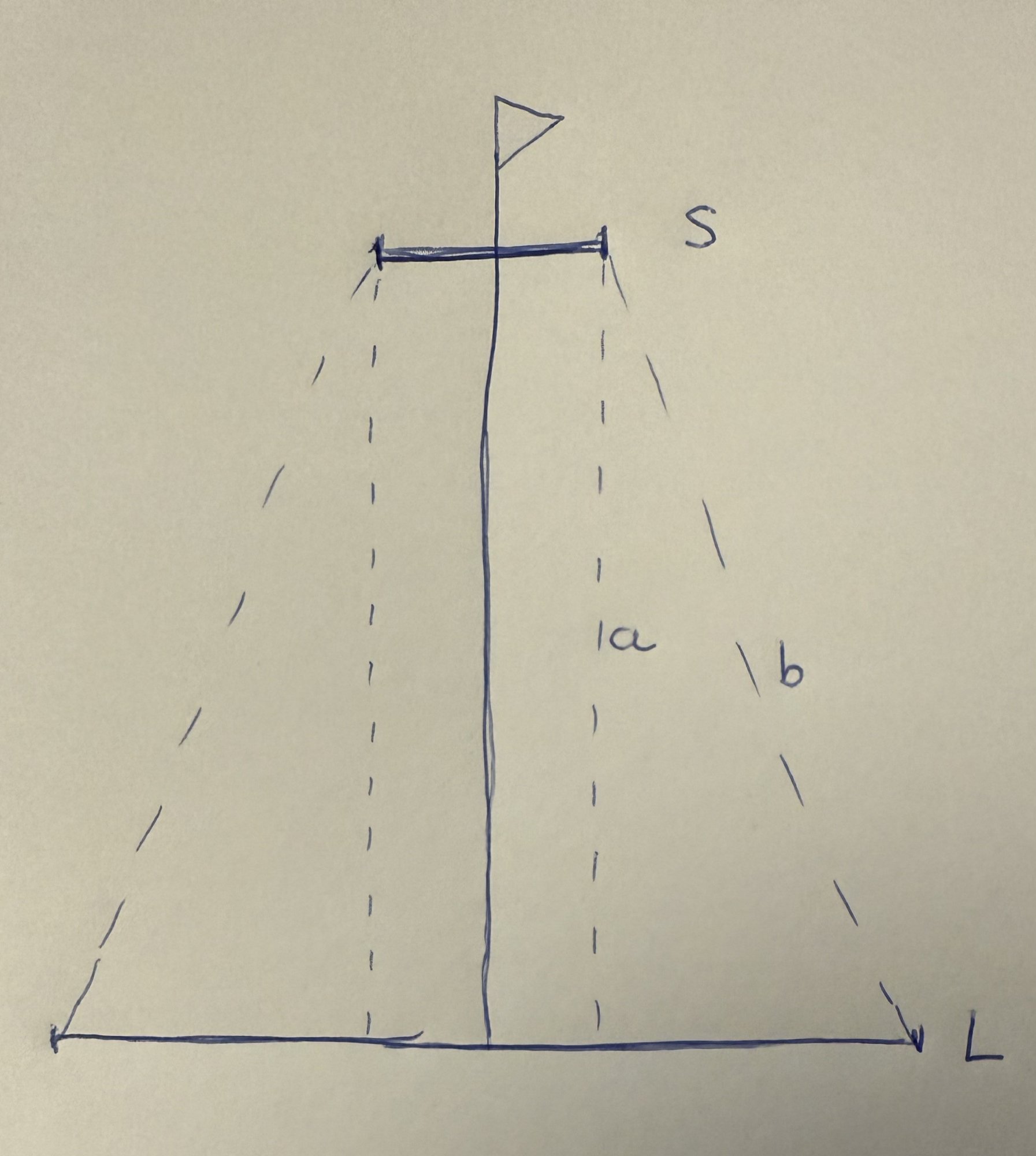

Zur Abwechslung mal etwas Anschauungsunterricht zum Thema Stabilität (= Sicherheit):
Wenn man einen Segelmasten mit Seilen abspannen muss um eine möglichst hohe Stabilität zu erreichen, welche Variante (a oder b) würde man wohl wählen? Jetzt ersetzte man gedanklich den Querbalken S durch die Schulter und die Basislinie L durch die Lenkerbreite, alles klar?
Schulterbreite = Lenkerbreite (a) ist zwar sehr aerodynamisch, aber bestimmt nicht so stabil wie Variante b.
Innen 32 cm beim Lenker ist doch ein guter Kompromiss. Mein schmalster Lenker hat m-m 39 cm und ich komme innen auf 34,5 cm. Also noch gut 2,5 cm Luft nach unten für kleinere Fahrer.

Und jeder der meint, dass ein Rad umso besser kontrollierbar ist, je schmaler der Lenker ist, wird von seinem Gefühl getäuscht. Siehe auch #53, ein Bild sagt bekanntlich mehr als tausend Worte.
Aber es gibt noch viele andere Beispiele im täglichen Leben. Wenn man z.B. in der Strassenbahn stabiler stehen will, verbreitert man den Stand. Wenn man sich bei Sturm an der Reeling festhalten muss, greift man deutlich breiter als die Schulterbreite. Wenn man einen schweren Fisch am Haken hat, dann greift man die Angelrute mit den Händen möglichst weit entfernt.
Aber klar, beim Thema Rennradlenker wird die Physik auf den Kopf gestellt.
