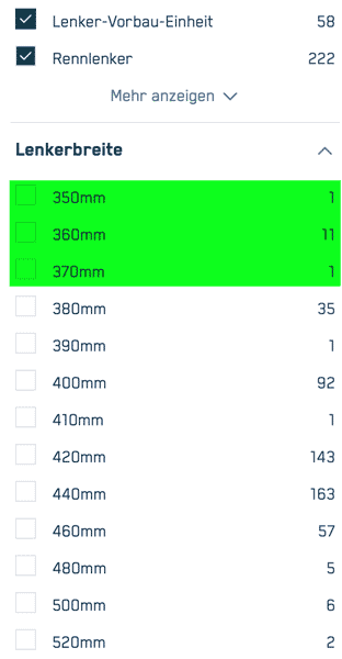

Lenker mit 38 cm m-m sind doch noch erlaubt, oder?
Deutlich schmaler gibt es doch bei den Kompletträdern fast gar nicht sondern eher bei Spezialisten/Nachrüst-Lenkern. Die schmalen sind dann auch meist ausverkauft.
So sieht die Verteilung der verfügbaren Breiten bei Bike24 aus.
Die grün markierten sind nun raus, das ist gemessen an der Anzahl der Lenker ein sehr kleiner Teil des Angebotes.
🤔🤔 und du gehst davon aus, dass das für alle passt?
Ein Großteil der Frauen ist damit raus.
