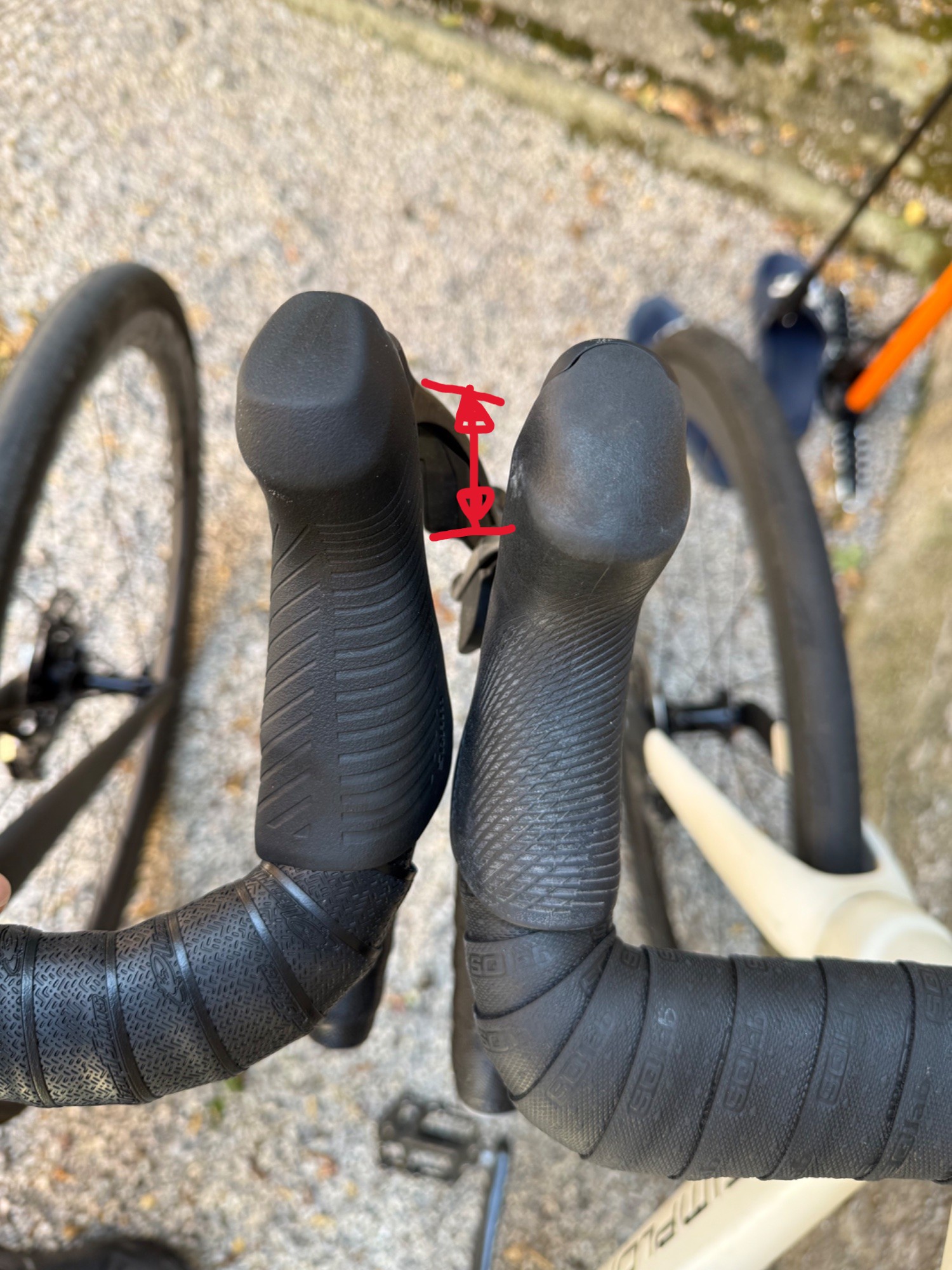

Das sind sicher weniger als 1,5 cm. Im Bild ist links die neue Red,rechts die Force. Ich habe das linke Rad gerade auf Red STIs und Bremsen umgerüstet. Man merkt den Längenunterschied schon, aber nach einer Woche mit vielen Kilometern habe ich mich daran gewöhnt.
Hm, nun denn, dann sieht der Abstand nur optisch gewaltig aus.
Nur ums nochmal klar zu machen, ich meine diesen Abstand.
Was hast du denn da eingezeichnet? ich würde eher die Stelle messen wo das Daumengelenk liegt.
Das was ich geschrieben habe 😂 Einfach nochmal lesen.
Diese 1,5cm kommen nicht von mir, ich versuche nur eine Erklärung zu finden
