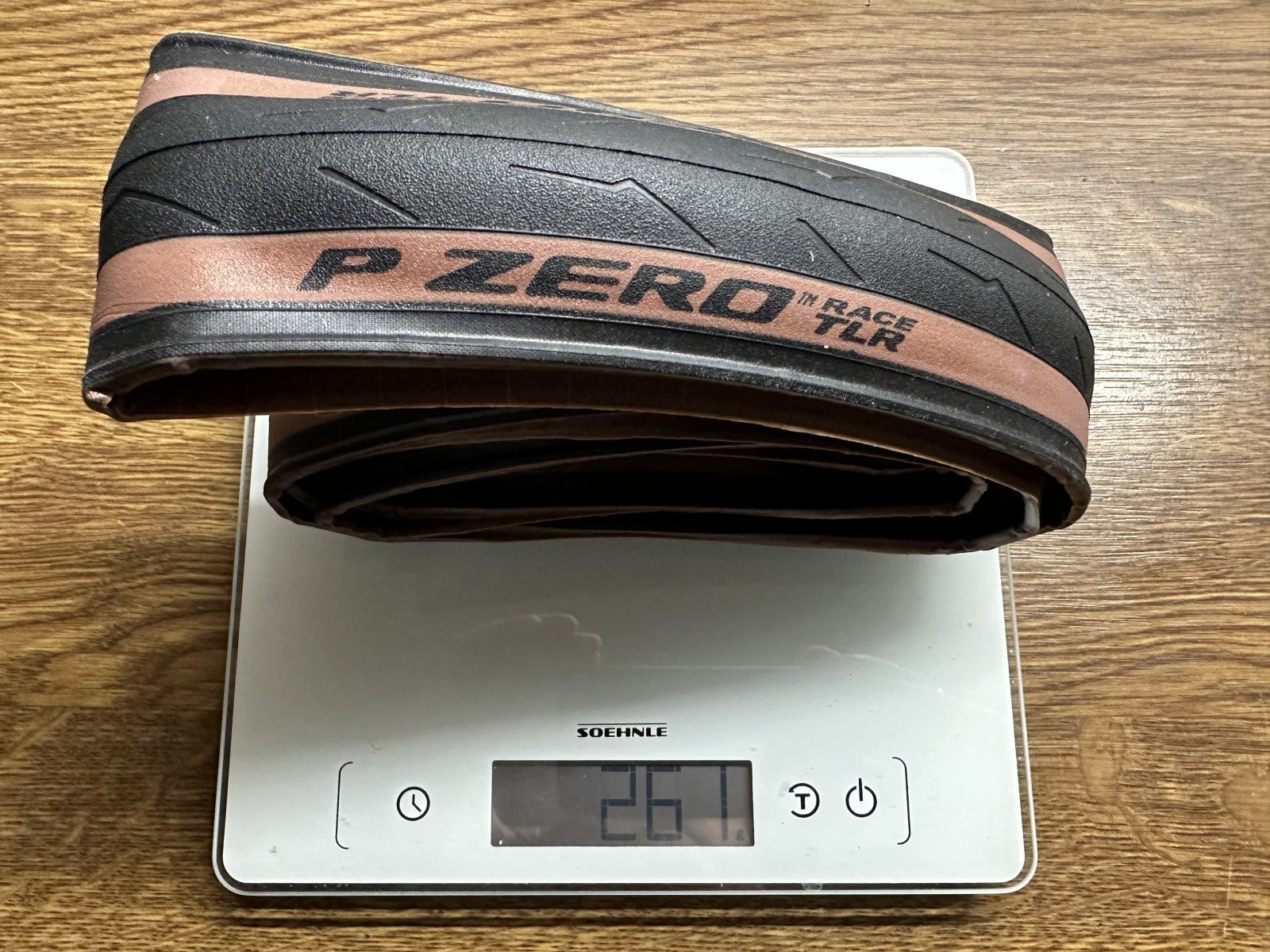

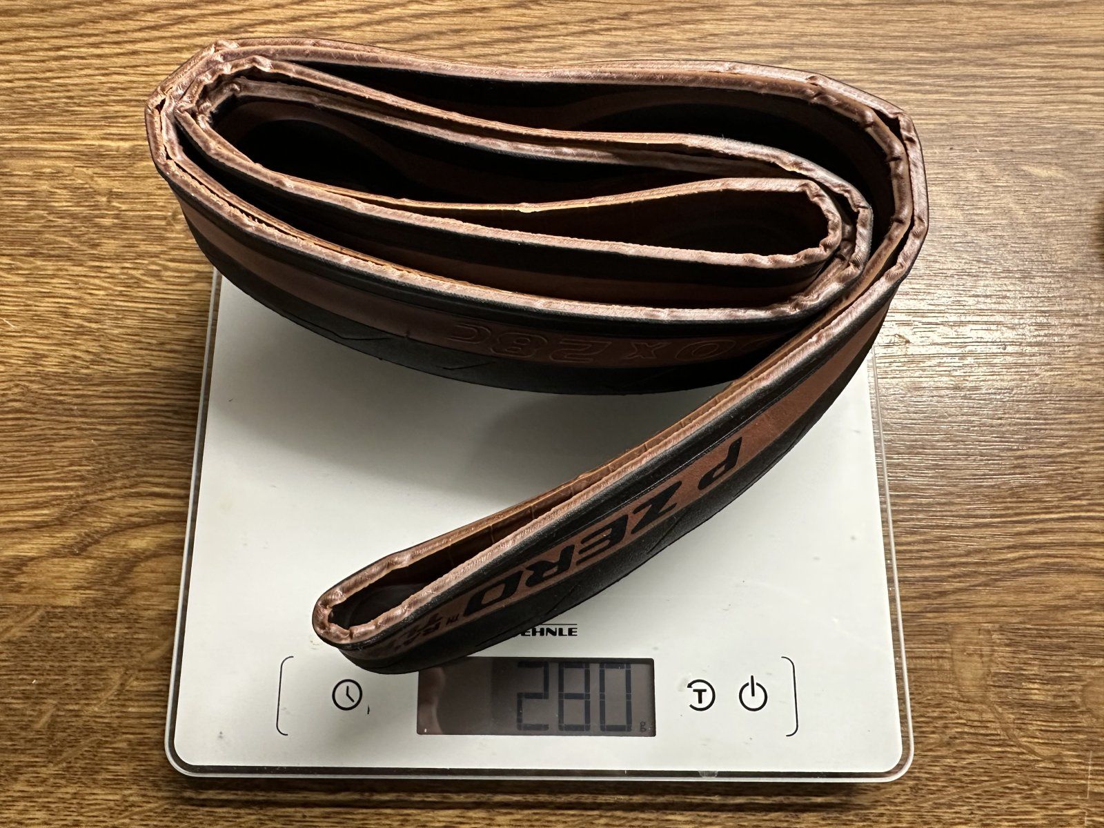

wenn der 26er TT halt wirklich 170g wiegen wuerde tut er aber leider nicht ... mit 200g halt doch uebergewichtiger als angegeben
Ich weiß nicht, ob das nur bei Pirelli so ist, aber die Gewichte schwanken schon ziemlich stark, da kann man Glück oder Pech haben. Ich habe noch 2 P-Zero Race TLR classic in 28mm in meinem persönlichen Teilelager, Unterschied 20 Gramm, das ist schon nicht wenig.
meine Tufo wurden mit <150g angegeben und ich hatte noch keinen der ueber 150g war ... die meisten waren eher so bei 140g
