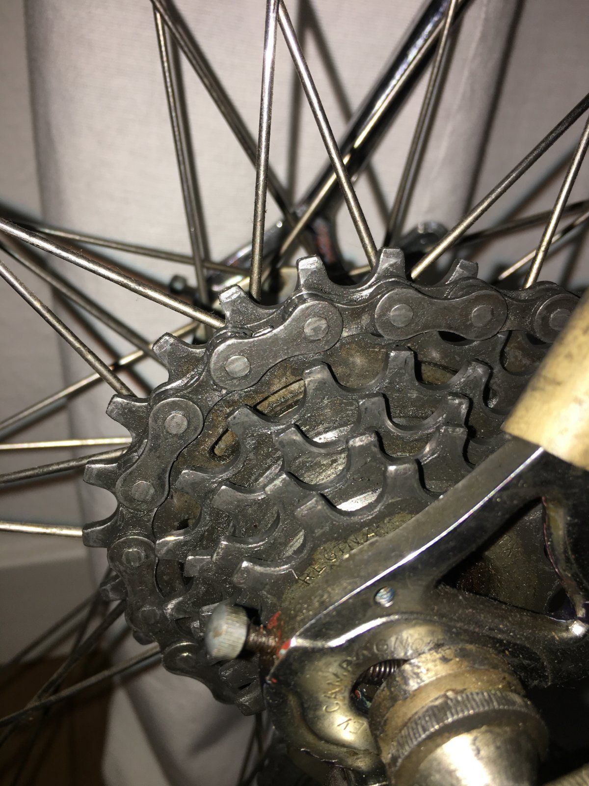

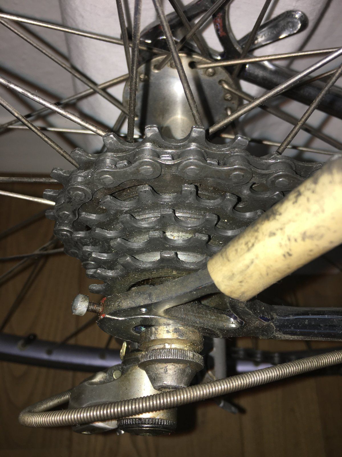

Hallo liebes Forum!
Ich habe auch eine Frage zu Kette und Ritzelpaket:
Ich habe von meinem Schwiegervater ein altes Enik-Rennrad geschenkt bekommen. Mir ist direkt aufgefallen, dass die Kette bei den kleinsten Kettenblättern die Ritzel berührt und die Kette durchhängt . Also hab ich mal mit so einem Online-Tool gerechnet und siehe da, zwei Glieder zuviel. Prima dachte ich, fahr ich mal zur Fahrrad-Werkstatt und lass die rausmachen.
Der erste Herr war überfordert und meinte, er könne das nicht und es bräuchte eine neue Kette. Vielleicht gäbe es aber gar keine Kette mehr dafür… 🤔 Der Zweite hat die Längung gemessen und meinte die Kette wäre durch und die hinteren Ritzel müssten auch getauscht werden (ohne dass er sich die wirklich angeschaut hat). Ich fragte warum, und er meinte, Kette und Ritzel hätten sich aufeinander eingeschliffen und ein Kettenwechsel alleine würde nicht funktionieren.
Also liebes Forum, stimmt das? Muss ich beides wechseln?
Und woran kann ich sehen, ob die Ritzel noch okay sind? Die Kette spring nicht, sie hängt halt nur durch, wahrscheinlich aber auch durch die 2 Glieder zuviel.
Anbei ein paar Bilder vom Hinterrad.
Vielen Dank vorab!
