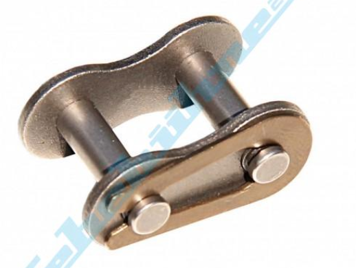

Eine Standardkette für das Rad kostet keine 10.- und bekommst du sogar im Baumarkt , da du offenbar keine Rasterschaltung und damit keine speziellen Zahnformen am (Maillard 700 erkenne ich da) Schraubzahnkranz hinten hast genügt die allemal ( Kette 1/2 x 3/32 für Kettenschaltung 5 - 8 fach ).
Ok , eine einfachen Kettennieter zum ablängen und verschliessen brauchst du auch , der hängt im Blister im Baumarkt gleich daneben...:rolleyes:
Ein Schaltungskette sollte es schon sein.
Eine Kette für Singlespeed/Nabenschaltung haben oft ein Kettenschloss, das breiter baut.
