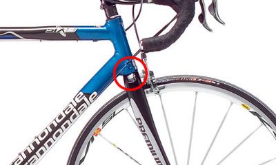

hallo! ich habe eine frage bzgl. des kaufs einer neuen gabel. kann ich einfach eine passende gabel einbauen oder muss etwas auf den gabelschaft gespresst/gesteckt werden, damit der übergang zum unteren steuerlager (siehe bild) passt? dieses teil müsste man ja extra kaufen bzw. von der alten gabel abnehmen.. könnte auch mein bike auseinanderschrauben, möchte mir das aber ersparen und frage deshalb! vielen dank!!
gabel (wie zu sehen) cannondale premium, steuersatz FSA Orbit integrated

auf der Gabel sitzt der Gabelkonus. Diesen musst du von der alten Gabel abschlagen und auf die neue Gabel aufschlagen. Oder bring deine Gabel einfach in den Bikeshop, die machen das und es kostet sicherlich nicht die Welt!
Grüße Felix

ok, danke! die gabel ist komplett carbon, also wie gehe ich möglichst schonend vor? oder würdest du sehr abraten, das selbst zu machen? vielen dank!!
